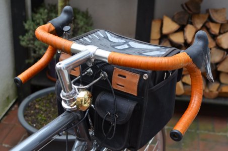

Na, für eine Fronttasche. Decaleur ist noch auf der Anreise...

kippelt die beladene tasche nicht um die beiden eng beieinanderliegenden befestigungspunkte des decaleurs an der tasche? oder gibt es innen noch eine versteifung am oberen hinteren rand??
Ne, hält bombenfest. In die Ostrich ist werksmäßig eine Alustange eingenäht (kann man auf dem Foto erahnen). Die habe ich durchbohrt und mit Tenax/Loxx-Knöpfen versehen.

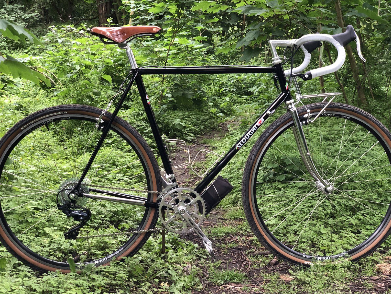

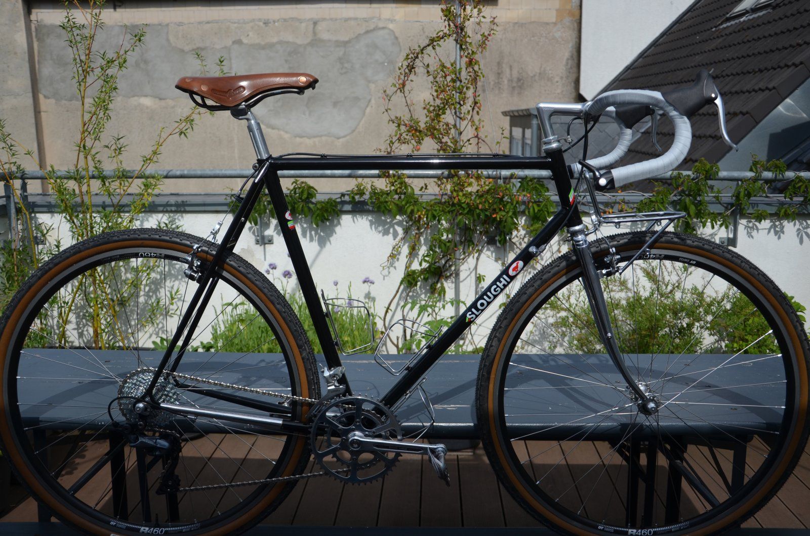

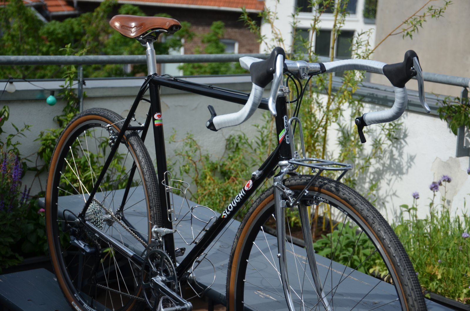

So, Ersatz ist gefunden und aufgebaut :daumen:
Sloughi Rahmenset. Ich sage mal "halbklassisch" aufgebaut :D

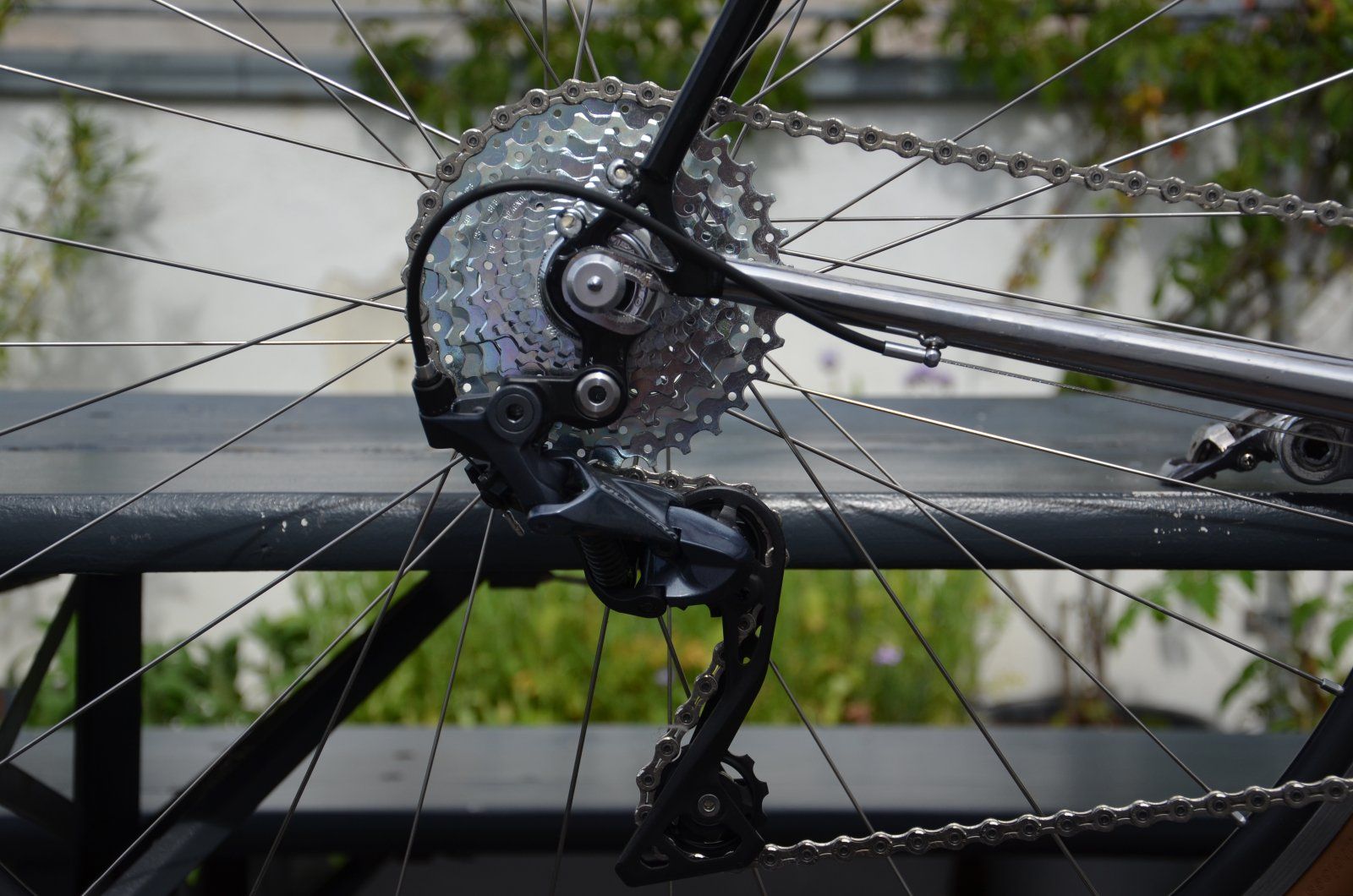

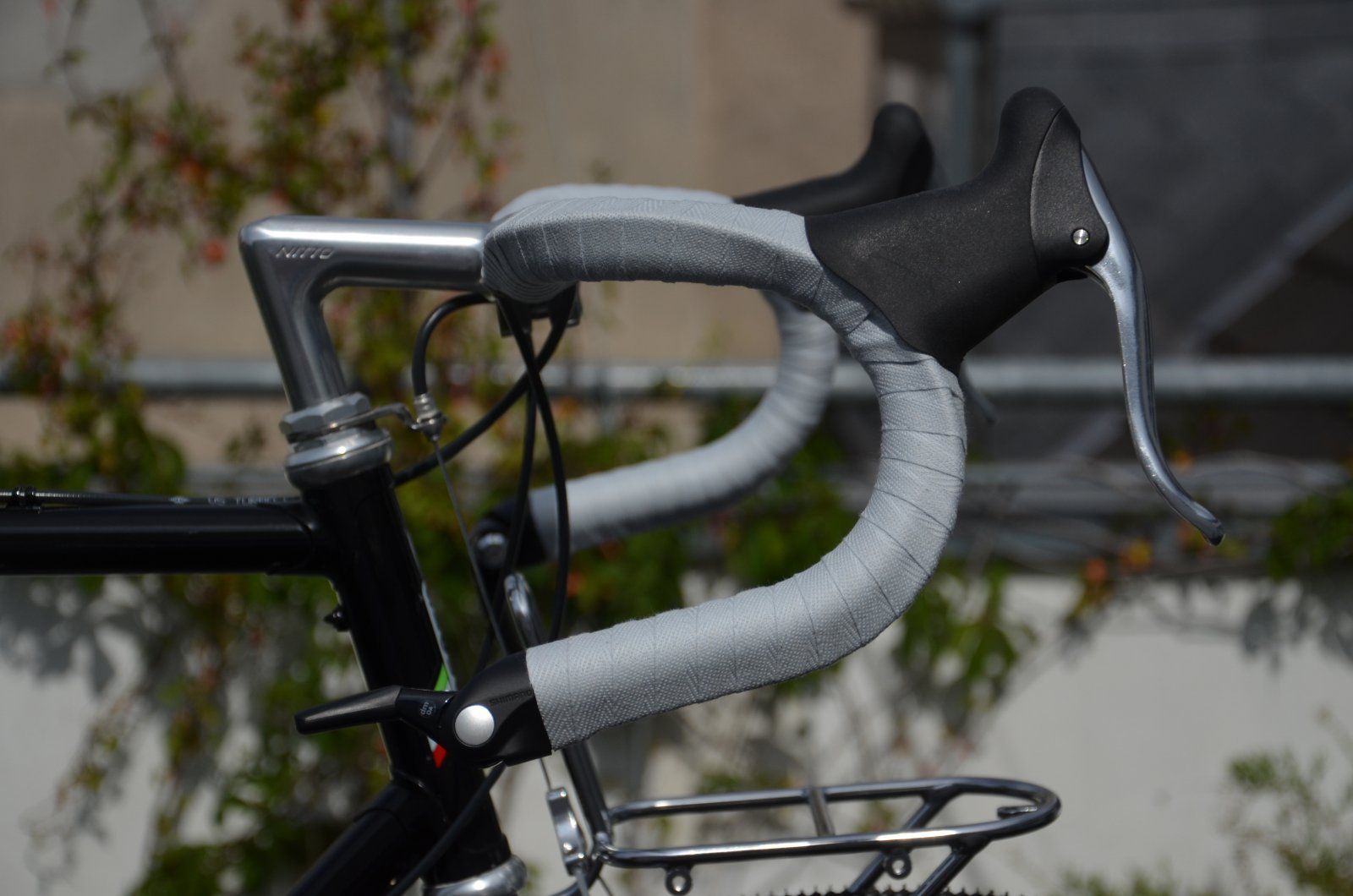

2x11-fach Antrieb mit Dura Ace Lenkerender / Ultegra RD-R8000-GS und FD-6500...

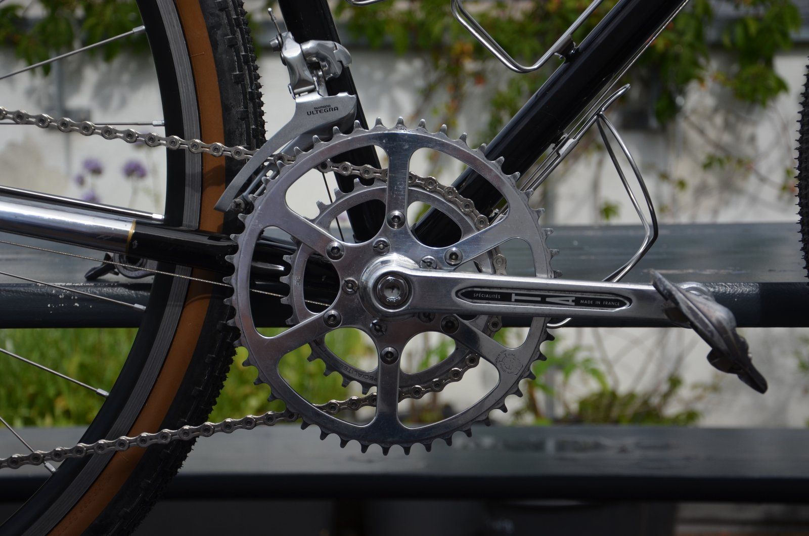

Kurbel T.A. Specialites Pro 5 VIS 48/32 mit 2,5 mm Spacer / Centaur Kassette 12-32...
Tubeless Laufräder sind Centaur OS Naben auf DT Swiss R460 / Sapim Laser (hinten rechts Race)...
Den Rest seht Ihr schon ;)
Insgesamt wiegt das Rad, so wie abgebildet 10,6 kg (nach "Händlerlogik" ohne Pedale, FlaHas und Front-GT wären es dann etwa 9,8 kg...also grob im Bereich eines aktuellen Alu-Gravelers)

Heute gab es wegen des bescheidenen Wetters nur eine ganz kurze Einstellrunde...es gab aber nichts einzustellen ;)
Das Rad fährt sich supergut. Extrem komfortabel...noch mal viel sanfter als mein Dawes mit GK Slicks in 35 mm. Ob es an den 5 mm mehr an Durchmesser, oder am tubeless liegt? Sicher an beidem. Jedenfalls macht es richtig Laune!

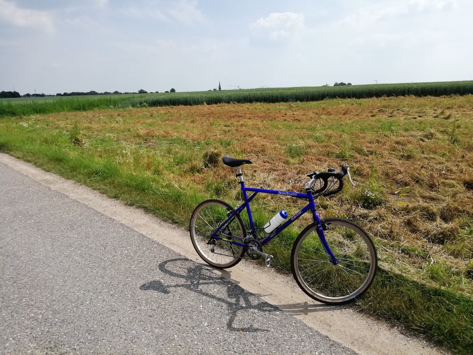

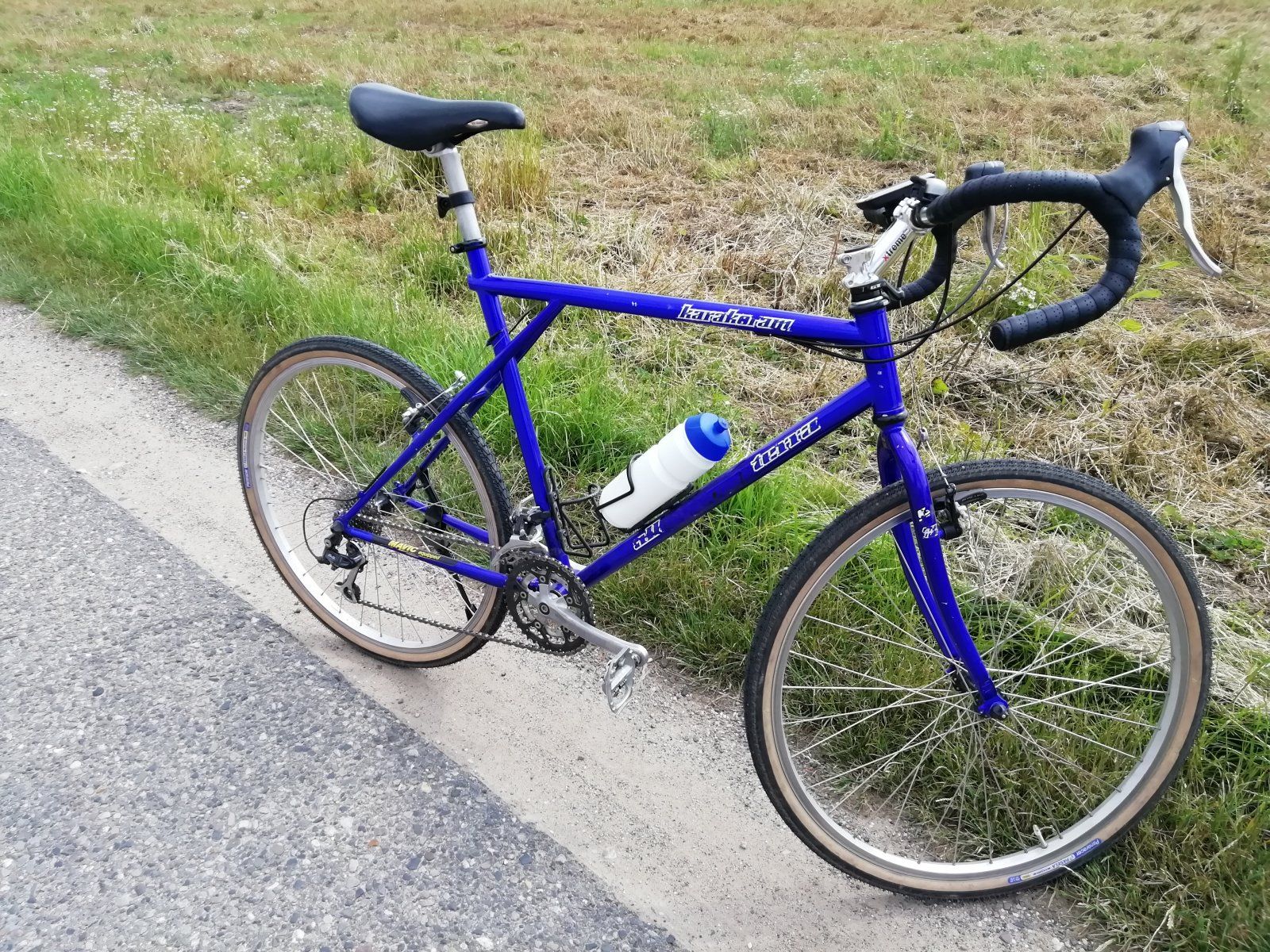

Habe gerade mein GT Karakoram von 1994 mit 8fach Deore LX fertiggestellt. Der Umbau erfolgte zum Monstergravel/Monstercrosser, je nach Einsatz. Momentan sind 26 Zoll Panaracer Pasela montiert, aber für die Winter Bike Trophy kommen wieder breite Stollenreifen zum Einsatz. Der Umbau auf Shimano STI war vorne etwas kniffelig, da die Sora STI vorne anscheinend nur 2fach können. Habe deshalb das kleine 22er Kettenblatt abgebaut. War etwas schwierig den Umwerfer aufs mittlere Kettenblatt einzustellen. Die Anschlagschraube reichte nicht aus. Den Rest machte ich dann mit dem Seilzug. Nach unzähligen Versuchen passte es dann genau. Hinten gab es keine Probleme mit dem STI. Der montierte Rennlenker ist leicht ausgestellt und 46 cm breit. Das dürfte auch im kniffligen Gelände gute Kontrolle geben. Morgen findet die erste Fahrt auf Straße statt. Dann gibt es auch Fotos. Freue mich schon auf den Winter mit dem Monster.

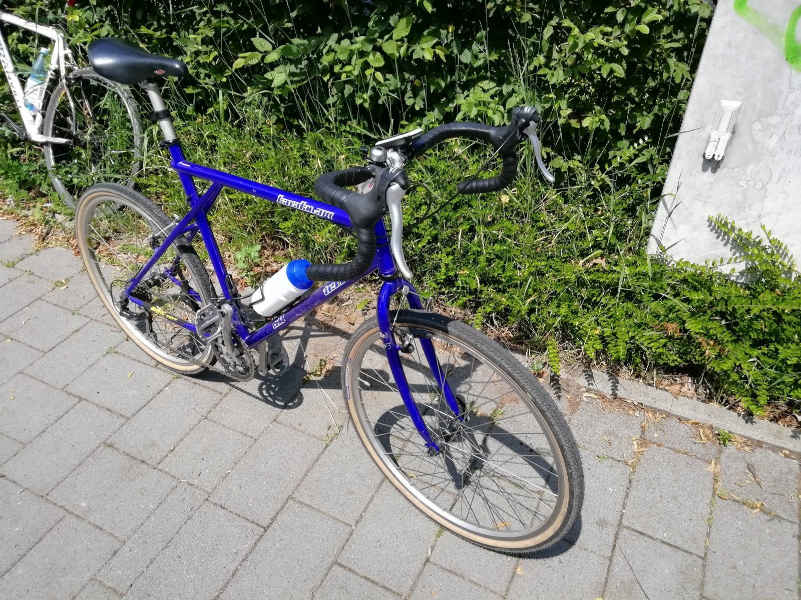

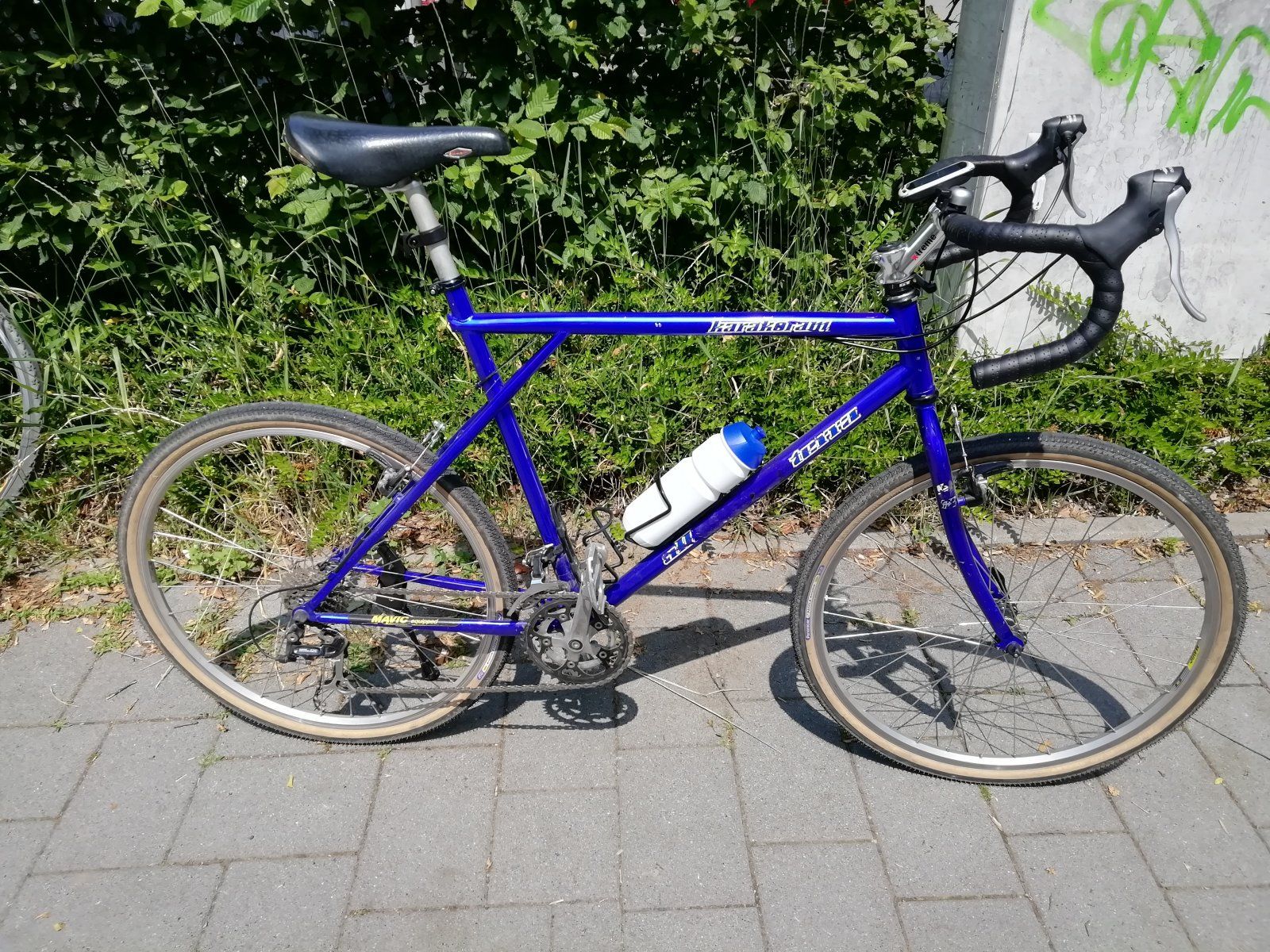

So, mit "etwas" Verspätung endlich die Fotos von meinem GT-Umbau:
Die GT Schriftzüge waren leider schon zum Teil abgeblättert und sahen nicht mehr schön aus. Habe sie deshalb ganz entfernt. Überlege ob ich alle Schriftzüge entferne und neue auflackieren soll. Die alten Schriftzüge bekommt man leider wohl auch nicht mehr nachgekauf. Es gibt nur die etwas neueren für die dickeren Alurahmen. Das Rad konnte ich Gestern auch auf einigen Schotterstrecken ausprobieren. Es fährt sich gut. Für richtig matschiges Gelände im Winter kommen dann dickere Stollenreifen drauf. Platz genug ist ja. Die Panasonic Pasela sind nur 37 mm breit und haben sogar etwas Profil. Dadurch hat man auch auf losem Untergrund noch guten Halt.

Eine Bastelfrage:
Das ist eine LX-Kurbel in jetzt 2-fach, oder? Was für ein Innenlager ist jetzt verbaut bzw wie breit ist es?

Das Innenlager habe ich nicht geändert. Die 94er LX-Kurbel hängt mit dem original Lager für 3-fach schon sehr dicht am Tretlagergehäuse. Hab wirklich einfach nur das kleine Kettenblatt demontiert. Der Umwerfer machte bei 2-fach allerdings etwas Probleme. Der innere Anschlag ließ sich nicht weit genug reindrehen. Hab das dann mit der Zugbefestigung gelöst. Sonst reicht der Schaltbereich des STI nicht aus um auf das große Kettenblatt zu kommen. Die Rennradkurbeln sind etwas anders konstruiert und haben eine andere Kröpfung.
