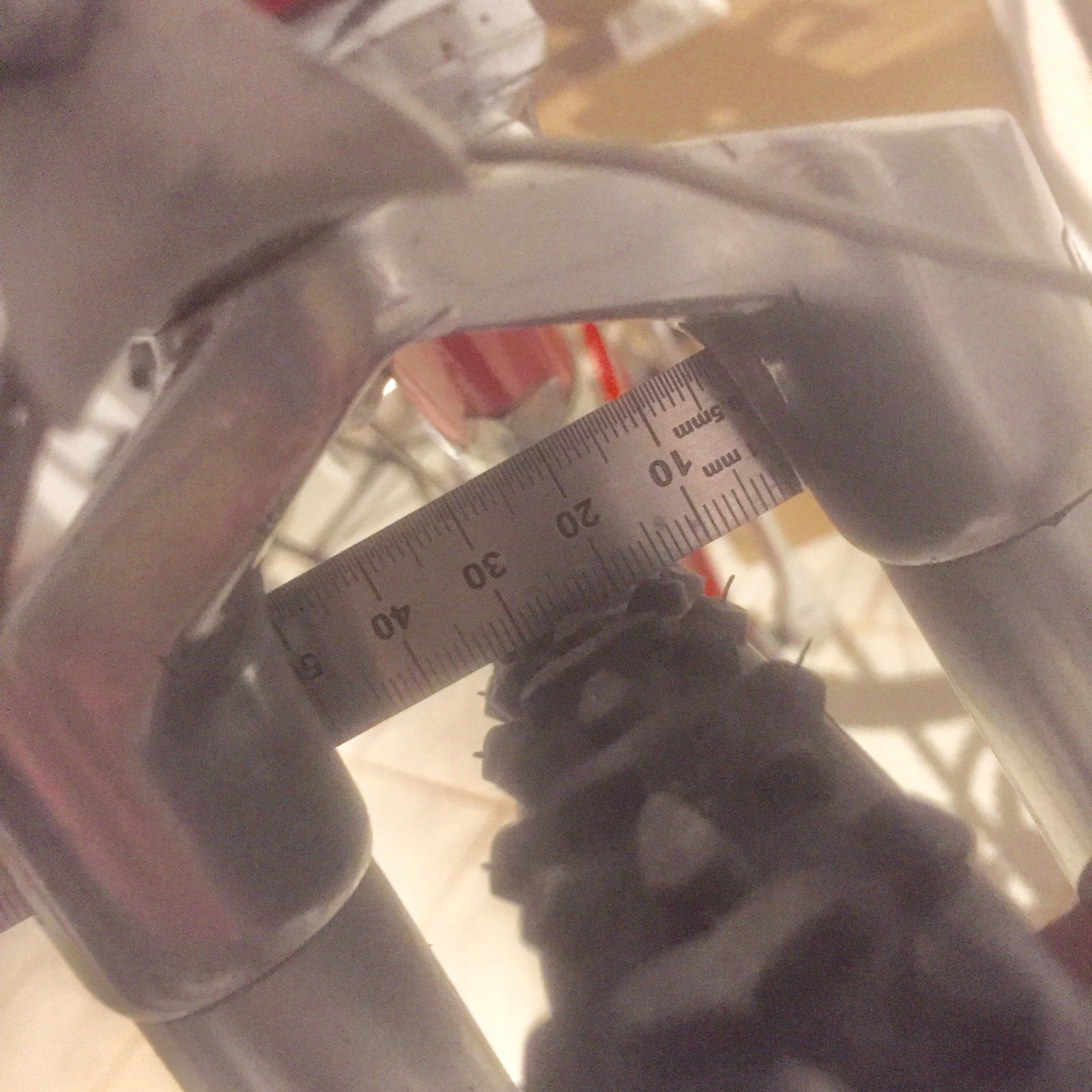

Ahoj. Ich möchte auf meinem Geländerad neue Schlappen aufziehen, die Panaracer Gravelking... vorne passt der 43c wahrscheinlich rein, hinten wohl nur ein 38c maximal ... was sacht ihr zu so nem Mix? Oder einfach beide Größen ordern, und unpassende zurück? Danke

... eine eben wiederholte Messung an der Gabelkrone und hinter dem Tretlager ergab auch, dass es wohl die 38er werden...
Platz für bisschen Schlamm sollte ja noch bleiben.

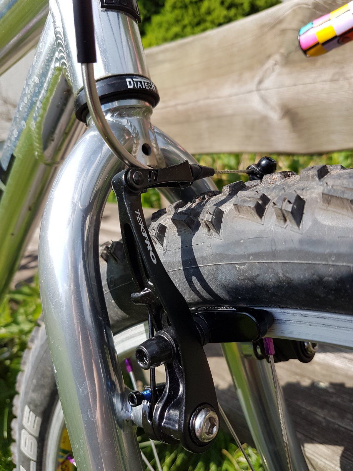

Bremsen sind bestellt.

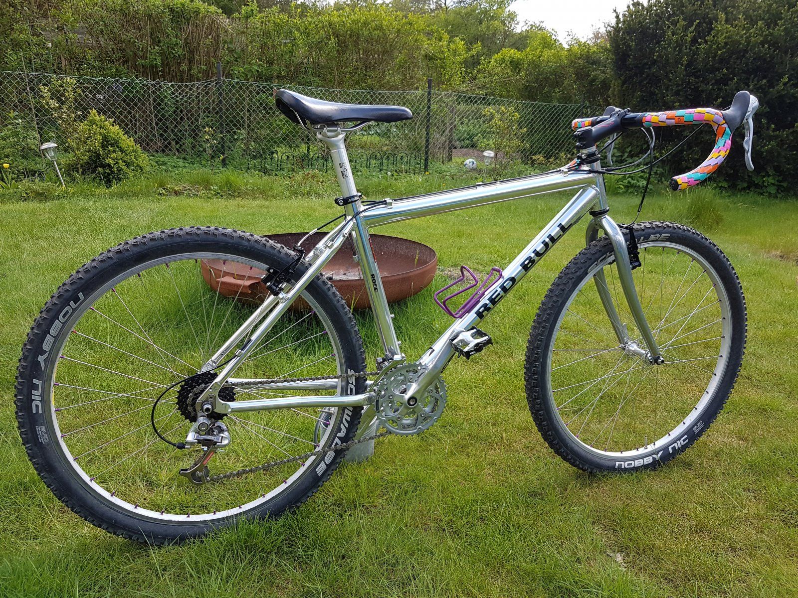

Ein STX Umwerfer lässt sich mit STI schalten. Allerdings muss da noch ein Zugeinsteller dazwischen. Ansonsten wird man beim Einstellen irre.

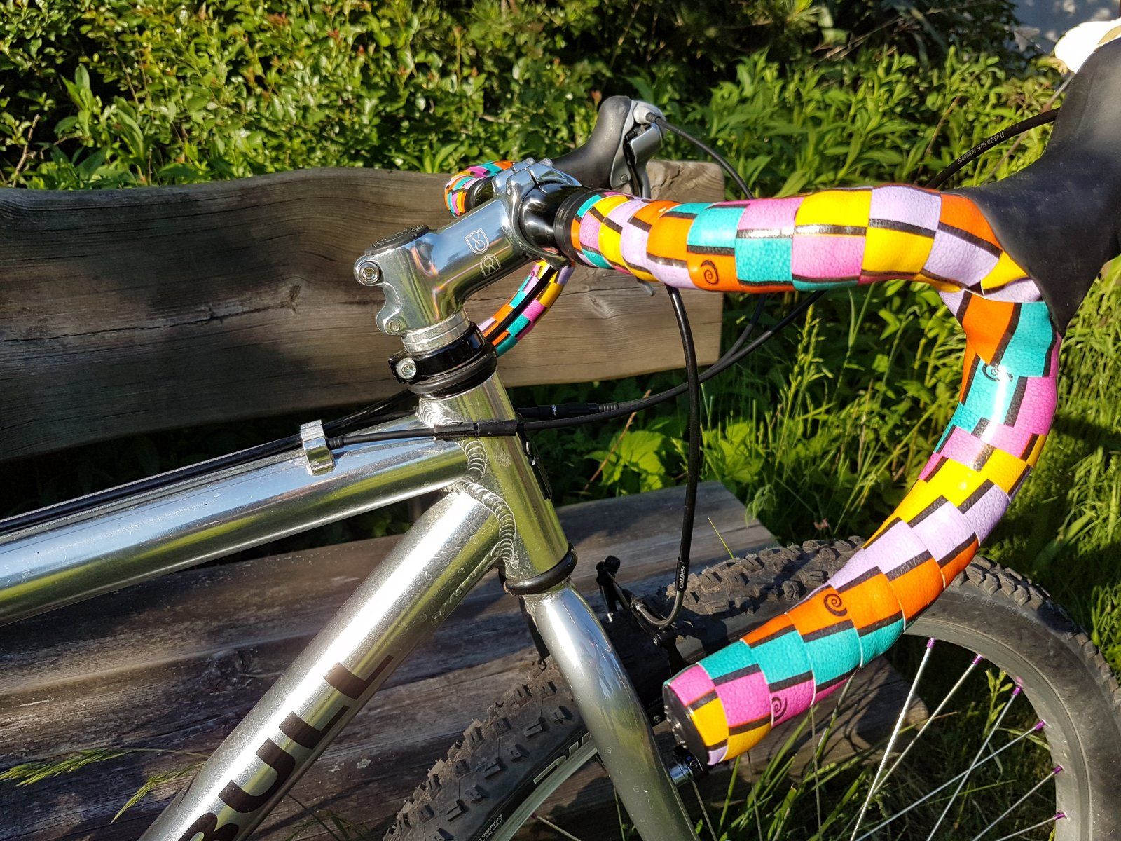

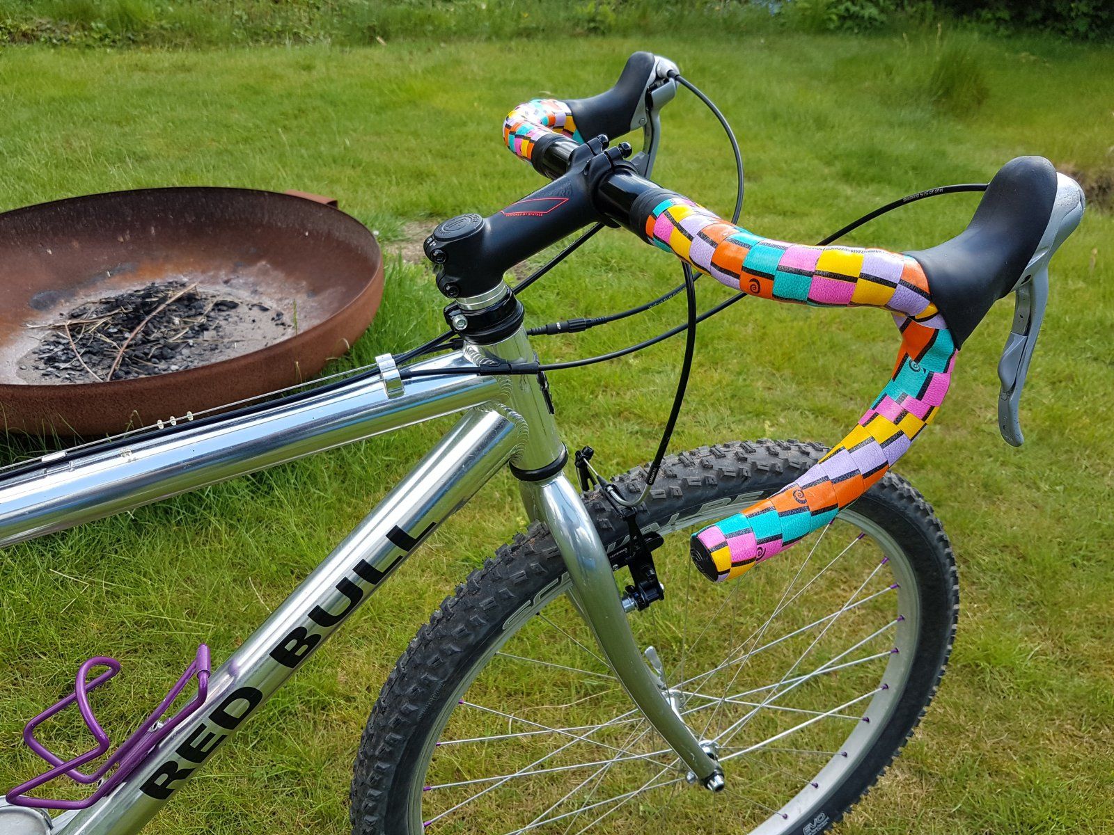

Dann noch Züge kürzen und schließlich wäre da noch die Frage nach der Farbe des Lenkerbandes.
Was meint Ihr?

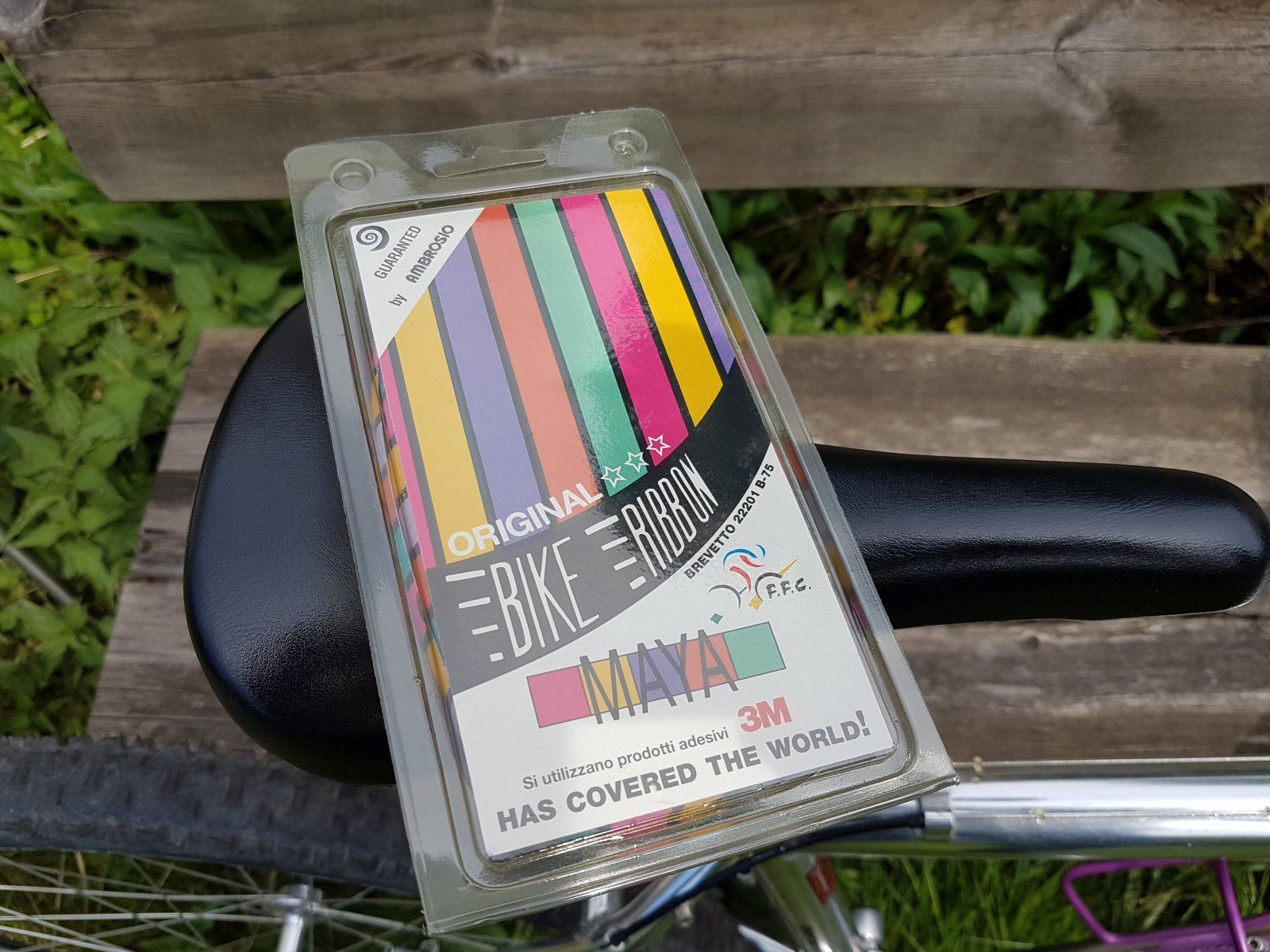

Ich hatte das als "Wichtelgeschenk" bei einem Kauf dazubekommen von Sulka.
Ja, das wird gewickelt.

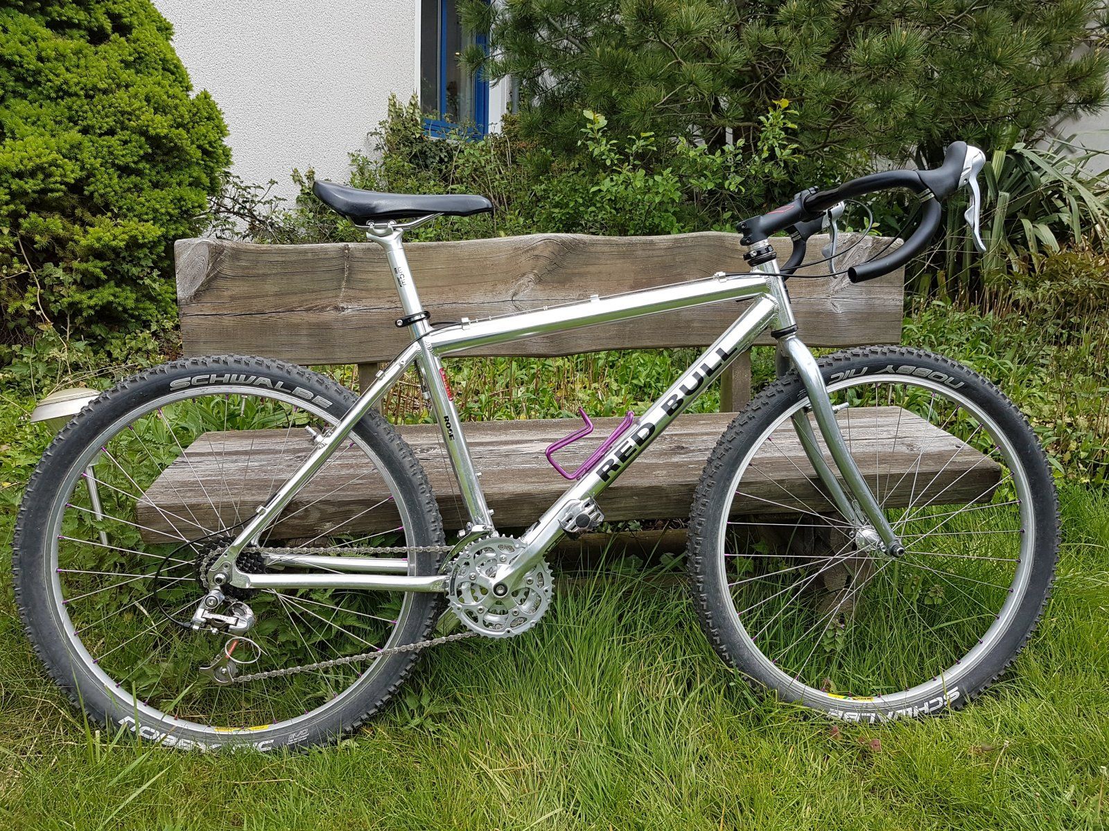

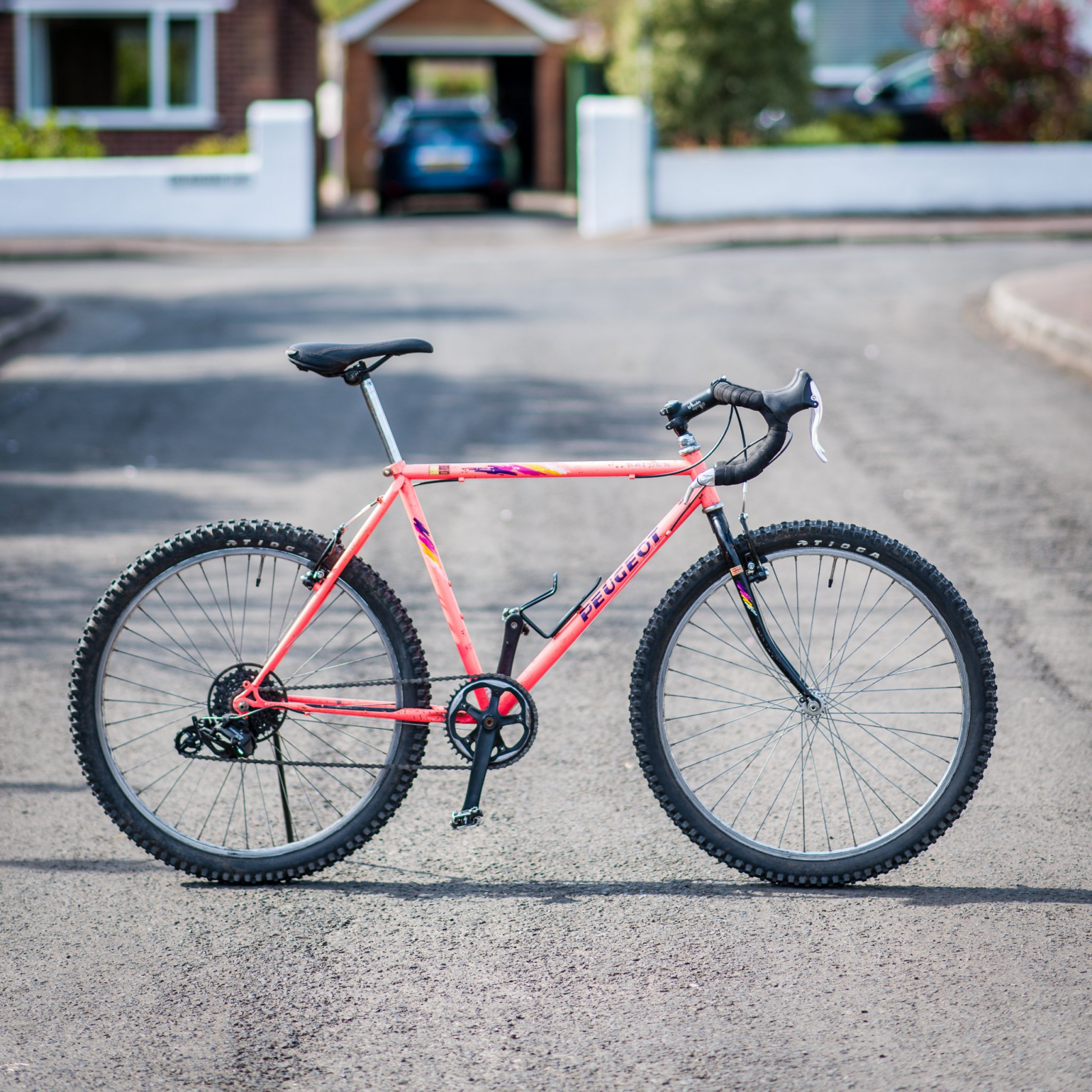

Das ist das Rad meiner 15-jährigen Tochter. Sie wollte das MTB mit Dropbar umgebaut haben.
Ich war überrascht.
Also wenn die Sattelhöhe richtig eingestellt ist auf dem Bild, dann fährt deine Tochter gerne "Streckbank"? Oder täuscht das Bild so arg? Ich könnte dir einen gebrauchten kurzen Vorbau anbieten (gegen Versandkosten).

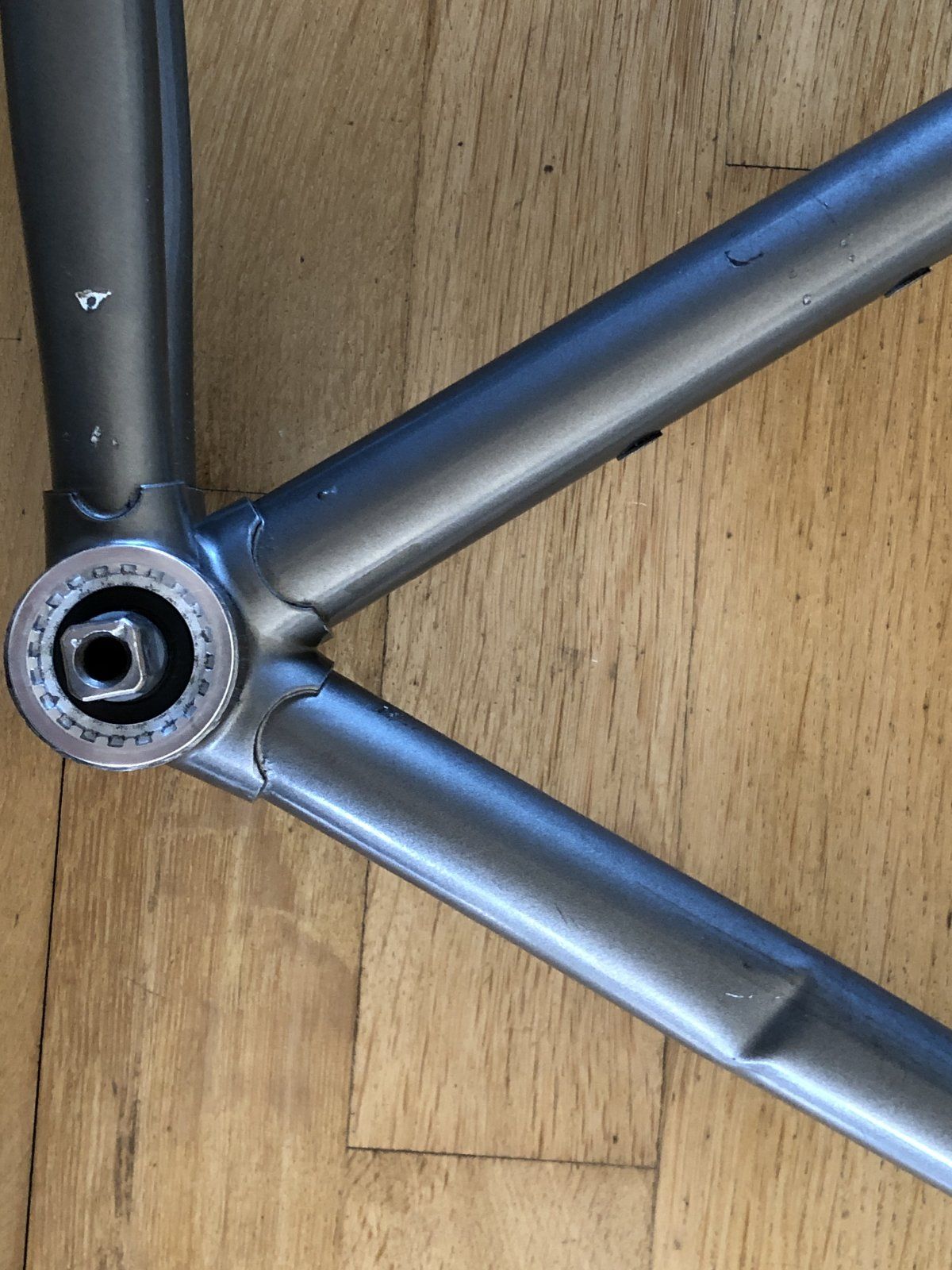

Anhang anzeigen 918155Anhang anzeigen 918156Anhang anzeigen 918157

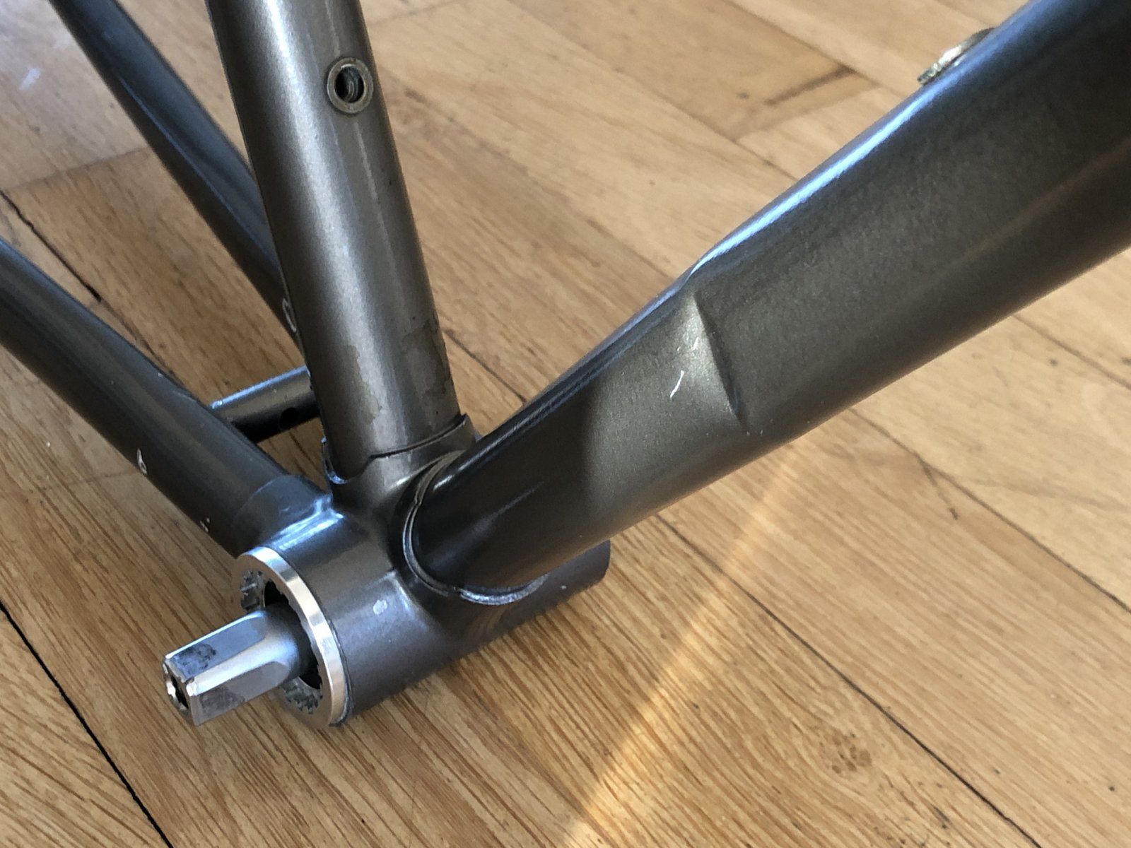

Ich mag kaum erzählen, wie das passiert ist...

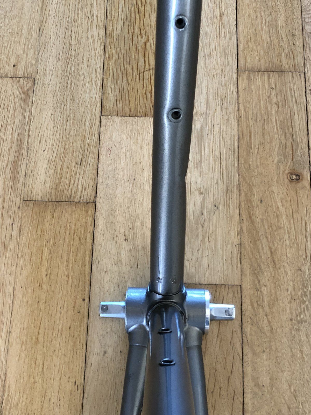

Das letzte mal, als ich die Treppe hochgefallen bin, war ich wahrscheinlich 10...gestern war es wieder soweit...der Rahmen hat den Aufprall abgedämpft 😖 (Ein schmerzendes Knie wäre mit lieber gewesen!)
Ich wollte gerade alles zusammenstecken, das letzte Paket war angekommen 🤬
Ich fürchte, dass sich ein Tausch des Unterrohrs nicht wirklich lohnt...daher schon einmal hier:
Gesucht ist ein ähnlicher Rahmen (das "Farb"bild gefällt mir bestens, aber das darf auch anders)

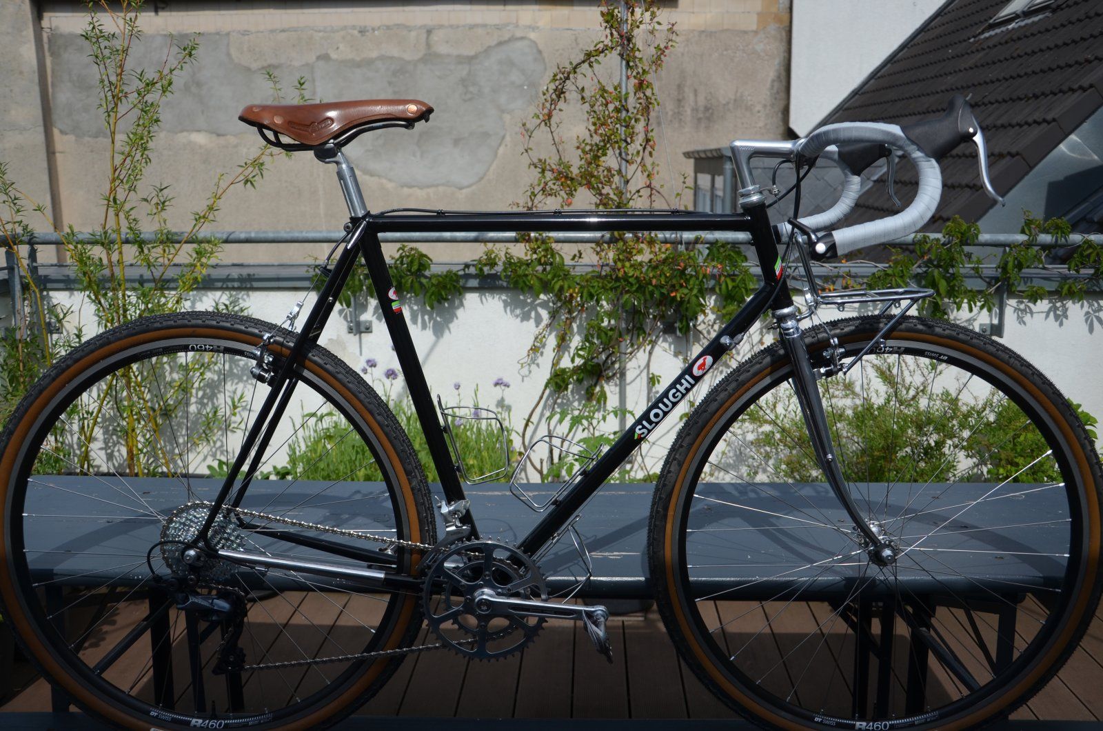

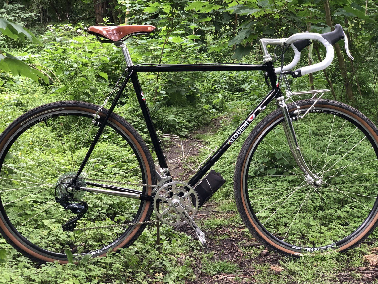

So, Ersatz ist gefunden und aufgebaut :daumen:
Sloughi Rahmenset. Ich sage mal "halbklassisch" aufgebaut :D

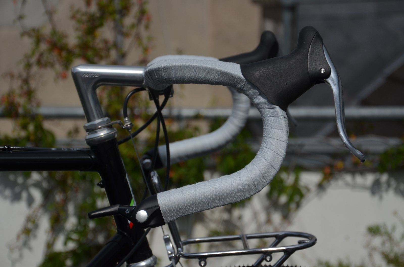

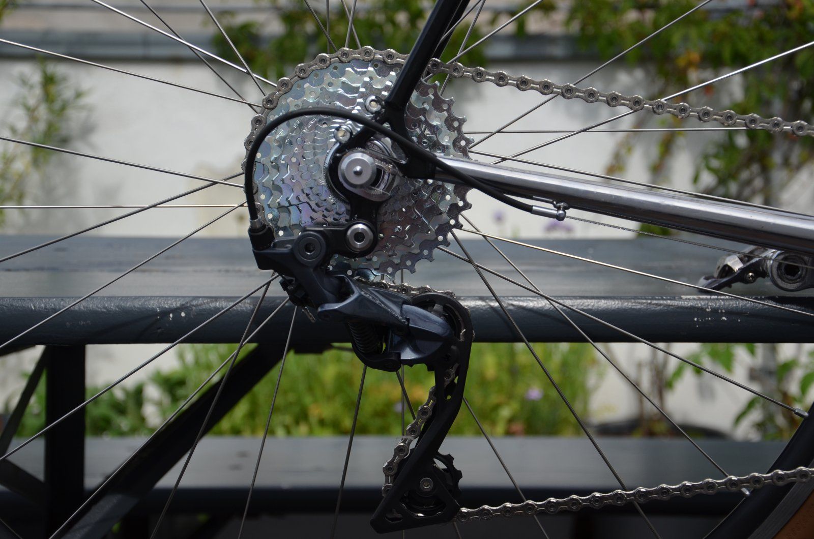

2x11-fach Antrieb mit Dura Ace Lenkerender / Ultegra RD-R8000-GS und FD-6500...

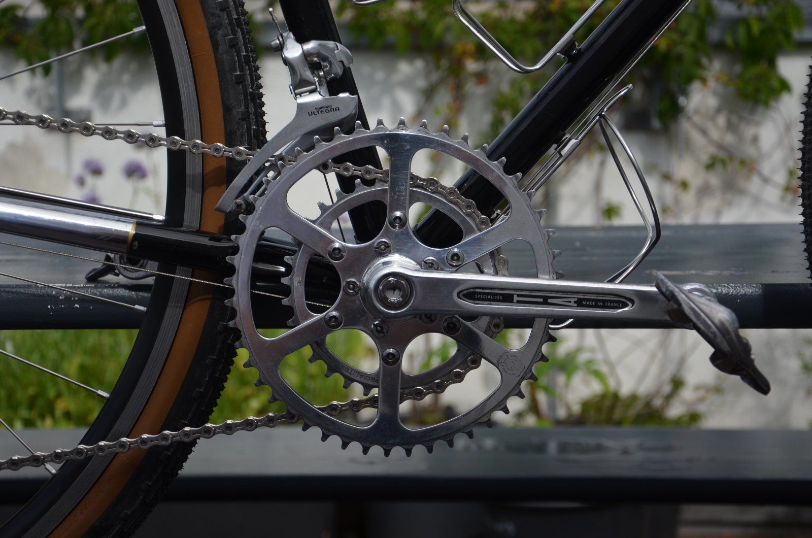

Kurbel T.A. Specialites Pro 5 VIS 48/32 mit 2,5 mm Spacer / Centaur Kassette 12-32...
Tubeless Laufräder: Centaur OS Naben auf DT Swiss R460 / Sapim Laser (hinten rechts Race)...
Den Rest seht Ihr schon ;)
Insgesamt wiegt das Rad, so wie abgebildet 10,5 kg (nach "Händlerlogik" ohne Pedale, FlaHas und Front-GT wären es dann etwa 9,8 kg...also grob im Bereich eines aktuellen Alu-Gravelers)
Heute gab es wegen des bescheidenen Wetters nur eine ganz kurze Einstellrunde...es gab aber nichts einzustellen ;)
Das Rad fährt supergut. Extrem komfortabel...noch mal viel sanfter als mein Dawes mit GK Slicks in 35 mm. Ob es an den 5 mm mehr an Durchmesser, oder am tubeless liegt? Sicher an beidem. Jedenfalls macht es richtig Laune!

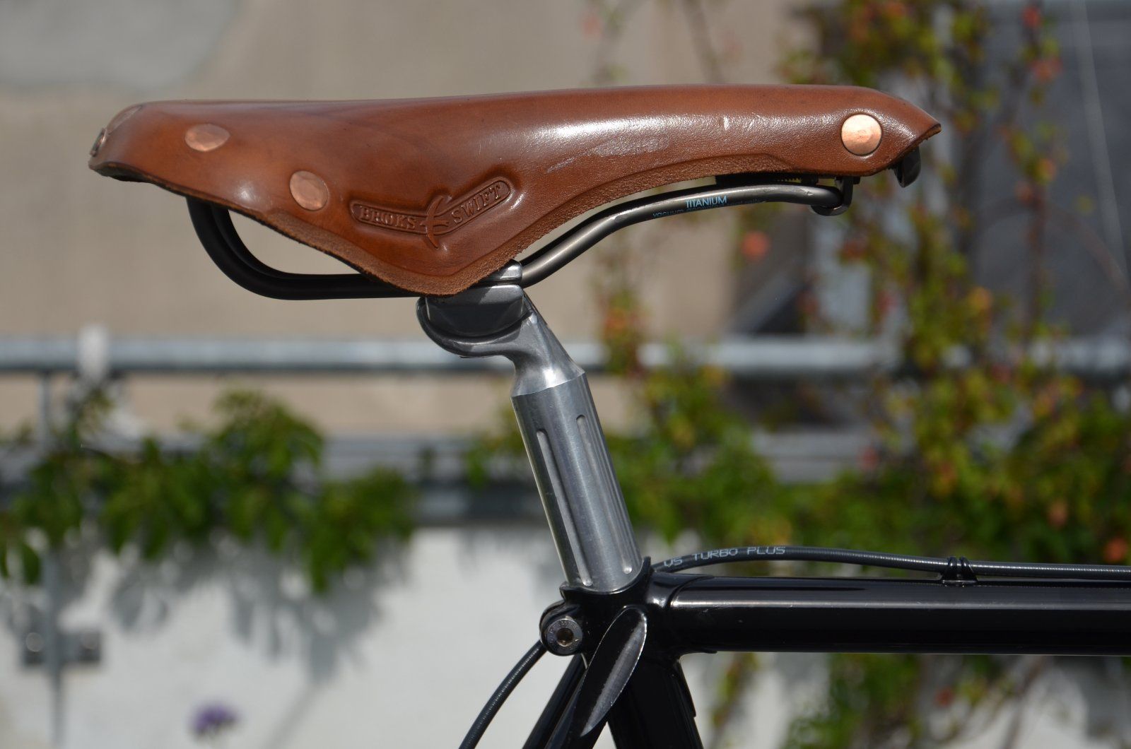

gemäßigtes pizzablechle - geht gerade noch so...
das werkzeugtäschli wird schmutzig!
da ich nicht auf dem stand bin - wofür war noch der gepäckträger?
ansonsten gelungen - nur der sattel wird sicher noch schwarz - wann?
