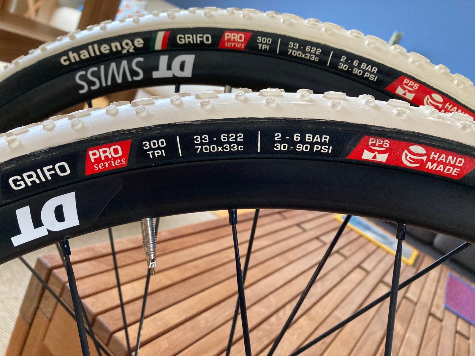

hat jemand Erfahrungen mit dem Challenge Grifo gemacht?

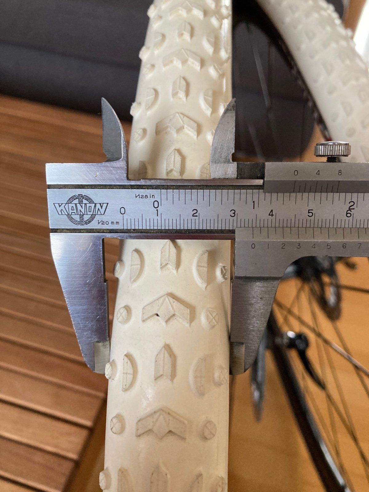

hab den heute mich Ach und Krach montieren können (mit Schlauch) - das Teil fällt jetzt aber doch klein aus, ich messe 31mm.
Liegt das womöglich an der Rennradfelge? Eine schmale Felge macht den Reifen breiter, oder nicht?
Schwere Montage kann ich bestätigen. Dicke bei mir auf einer Felge mit 18mm Innenweite:
Aufdruck auf dem Reifen sagt 33:
d.h. die Felgenbreite hat 0 Auswirkung darauf, wie breit ein Reifen ausfällt?
In Gegenteil, das hat ne Recht große Auswirkung.
Breitere Felge = reifen baut breiter (als auf schmaler Felge).
Das Material bleibt ja gleich. Bei ner schmalen Felge geht der Reifen nach oben, wird also schmaler. Bei einer breiten Felge geht er in die Breite, wird also breiter.

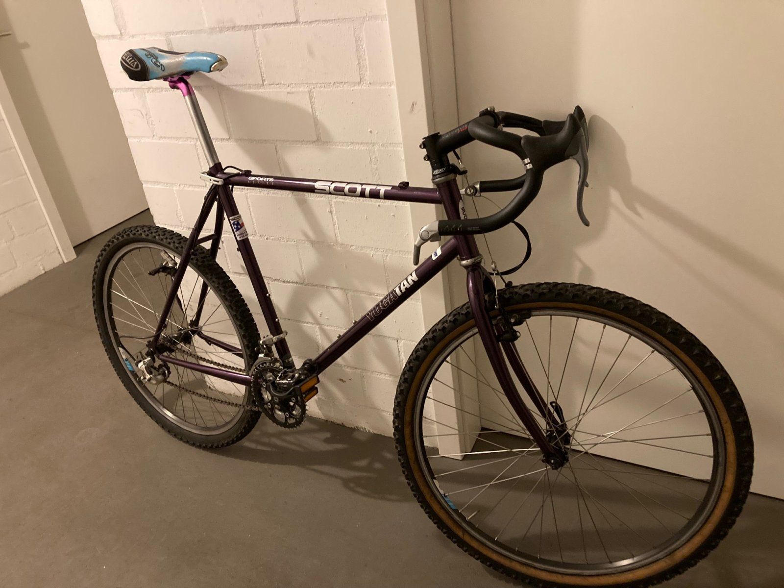

In den letzten Tagen mal aus den Soda Teilen etwas zusammengesteckt.
Das Scott hatte ich mal günstig als Gebrauchtrad erstanden und eigentlich nur wegen der verbauten XT-737 Gruppe genommen. Der Rahmen war dann quasi über.
Die 8-fach LX Teile inkl. Laufräder kommen von einem anderen Schlachtrad aus den KA von dem ich nur die Bremshebel benötigte.
Bremshebel und Lenkerendschalter kommen vom Reiserad an dem jetzt Ergopower werkeln.
Bis auf Lenker und Vorbau (die ich aber noch aus einem Abverkauf liegen hatte) ein Null-Budget Rad.
Sattel ist erst einmal Platzhalter.

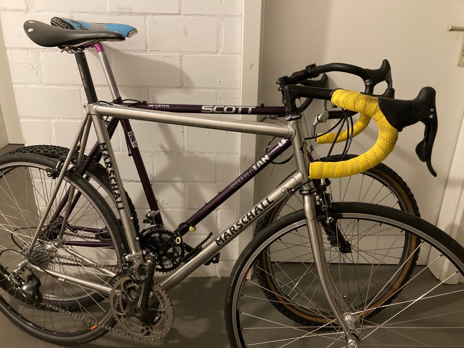

Könnte passen im ersten groben Vergleich mit dem Renner (noch ohne Zollstock):
Bin gespannt wann ich es fertig ist und wie es dann fährt.
Schön mal was aus vorhandenen Teilen zu basteln.
So jetzt hab ich mich doch glatt anstecken lassen.

Fertig und am Nachmittag geht es mal auf Probefahrt. Die Sonne lacht!
Lenker ist evtl. ein bisschen schmal. Züge und Hüllen habe ich mal etwas länger gelassen falls ich das noch ändern muss.
Bis auf das Zug-/Hüllenset ein no-Budget Aufbau aus den Restekisten:
Schönes Stück.
Ich kriege gerade auch Lust, sowas zu bauen.....
Danke, bei der Probefahrt haben die Sonne und ich um die Wette gelacht.
Kann erst einmal so bleiben und bringt Spass. Nächstes WE geht es denn mal in den 🌲🌳🌲
Hab mich wirklich gefreut wirklich alle Teile aus den Kisten ziehen zu können und ich muss keine Sorge um Kratzer oder Stürze haben, schönes Gefühl.
