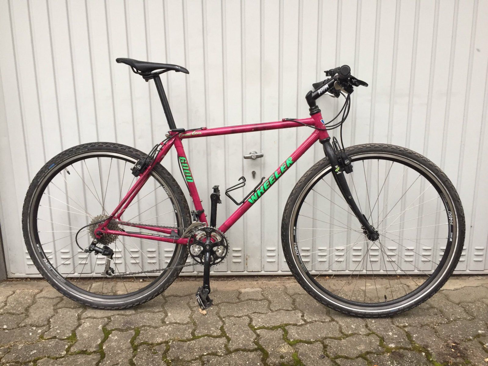

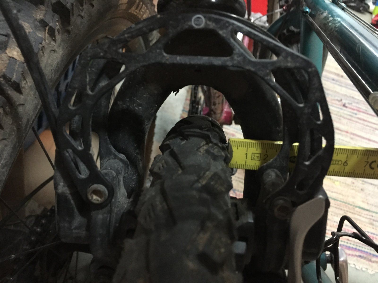

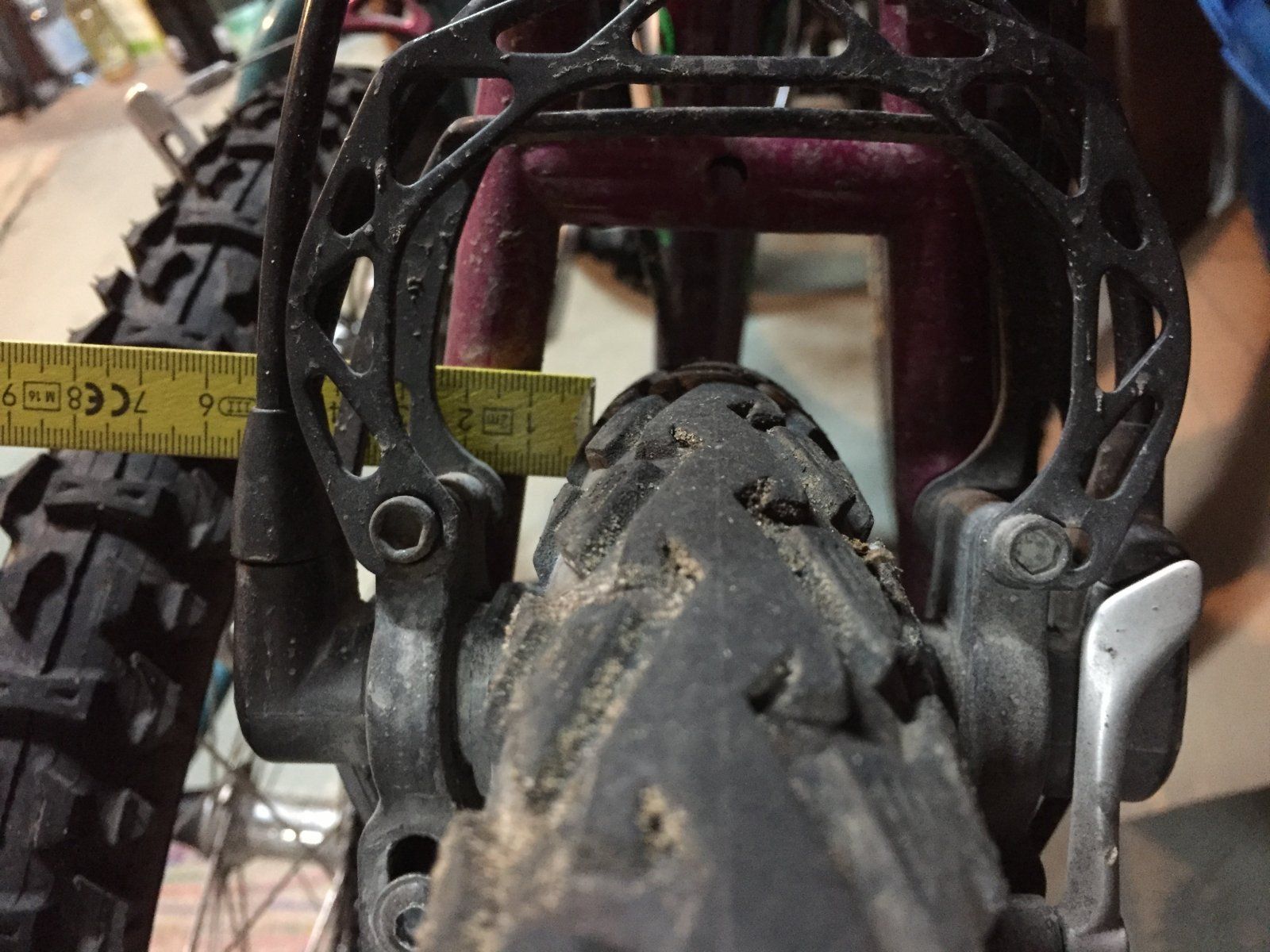

Ich hänge mich hier mal an die Reifendiskussion ran: am 28“ Wheeler meiner Frau sind aktuell 42er Marathons verbaut, die ich gerne ersetzen würde.
Ich denke da sollte noch was Breiteres draufpassen, evtl sogar 55er?
Das Rad wird fast ausschließlich im Wald bewegt, also sollte es was mit Profil sein. Ob braune Flank oder nicht ist erstmal sekundär. Habt ihr Tips?
Danke schonmal!
Felix
Anhang anzeigen 1096461Anhang anzeigen 1096463
Danke schonmal!
Felix
Ich würde nicht so große Reifen aufziehen. Wenn es schlammig wird, ist Reifenfreiheit nicht zu unterschätzen. Bei Schlamm sind 5 mm Reifenfreiheit zu wenig. Kann ich aus eigener Erfahrung sagen. :rolleyes:
Aus eigener Erfahrung kann ich WTB Riddler oder Schwalbe G-One Allround in 45-622 empfehlen. Edit: Die haben beider relativ geringes Profil, so dass auch Straßen nicht gemieden werden müssen...
Danke euch! Auch wenn nicht viel breiter sollten G One oder ähnliches in 45-50 doch auch mehr Spaß beim fahren machen als die Marathon?
Das Profil des Marathon war ausreichend - das vom G One sieht aber schon feiner aus?

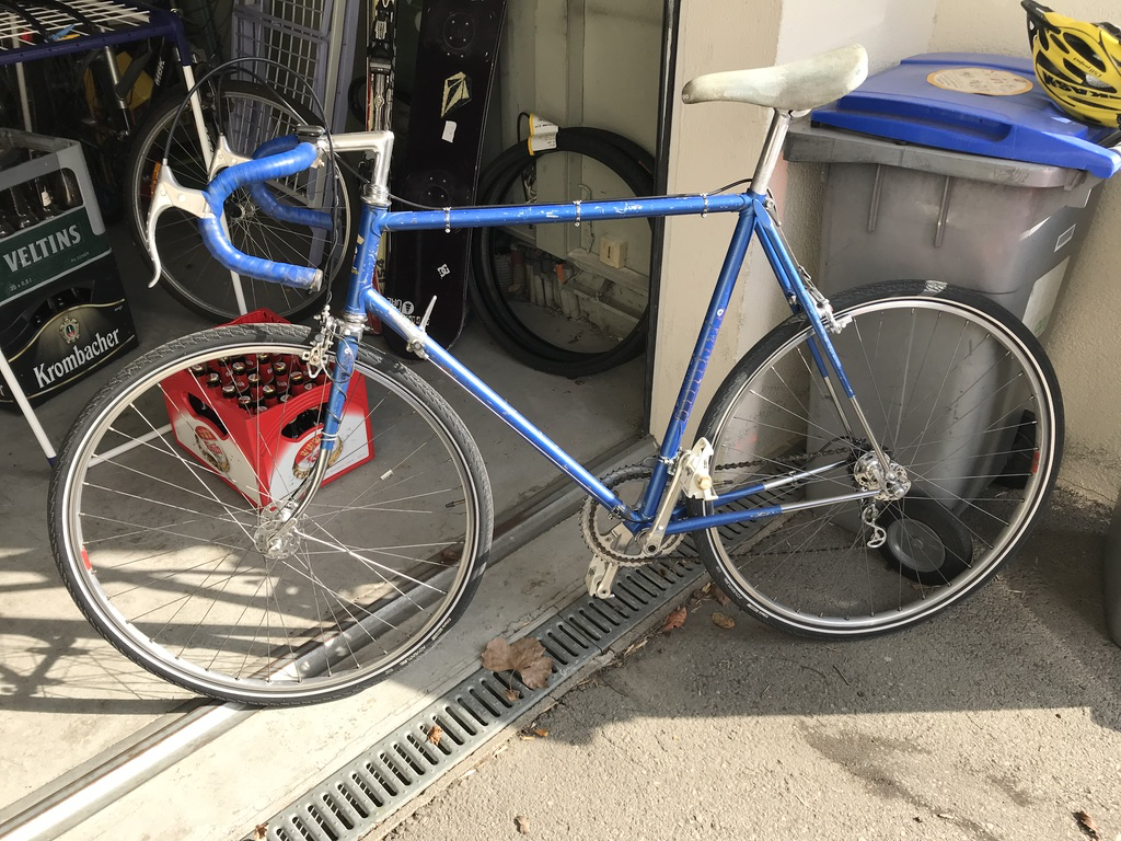

Liebe Crosser/Graveler
Ich wollte mein Rennrad aus den 80er mit breiten Schlappen (33er Grifo) aufrüsten, um damit ein Cross-Bikepacking-Velo zu machen. Passte trotz langen Ausfallern leider doch sehr knapp nicht.
Fragen:
  • reichen 33er überhaupt, um damit sorglos auf Schotterpisten zu fahren? Oder ist das nur für schlammige Crossrennen sinnvoll und für steinige Schotterpisten ab 38/40 aufwärts?
  • Gibt es überhaupt klassische Stahlrenner aus den 70er-90er, die sich dafür eignen?
  • Kann ich davon ausgehen, dass Renner mit Schutzblechösen geeigneter sind, da bei diesen vielleicht sowieso mehr Reifenfreiheit vorprogrammiert ist? Falls dem überhaupt so ist.
  • muss ich zwingend nach klassischen Rennern mit Cantisockeln suchen?
  • Soll ich besser nach klassischen MTBs suchen (z. B. Rossin Marathon) und einen solchen mit Rennlenker etc. zu einem Crosser/Bikepacker umbauen?
  • 650b als mögliche Lösung gegen knappe Reifenfreiheit?
  • lieber gleich einen neuen Stahl-Graveler/Crosser (Veloheld, Ritchey etc.) kaufen?

Die klassischen Lösungen heissen Crosser und haben üblicherweise Platz für 32-35mm
Sowas z.B.:
Rennräder aus den 60er haben üblicherweise auch soviel Platz, aber dann nur einen 120er Hinterbau.
Damit kann man im Wald und auf Schotter schon ordentlich Spass haben.
Für mehr Breite brauchst Du ein altes MTB, was üblciherweise das Problem mit sich bringt, dass das Oberrohr zu lang für die Verwendung mit Rennlenker ist. Dann nimmt man eine Nummer kleinen und hat plötzlich viel zuviel Überhöhung.
Es gibt aber immer wieder alte, ungefederte MTB's, die sich mit Hilfe eines ansteigenden Vorbaus für den Rennlenker in Form bringen lassen.
Dafür findest Du in diesem Faden einige Beispiele.
Mittlerwele gibt's sowas als "Gravelrad" fix und fertig zu kaufen. Ist natürlich die einfachste Lösung.

Klassische Crosser haben nicht viel Reifenfreiheit, denn die QFE-Reifen hatten früher nur max. 28 mm. Anlötteile wie z.B. für Flaschenhalter oder Gepäckträger/Schutzbleche fehlen auch.
Wem die Geometrie von alten MTBs taugt, der kann das mal ausprobieren. Da gibts im Stahlbereich oft üppig Anlötteile und auch senkrechte Ausfaller (wichtig, wenn Schutzbleche montiert werden).
Gut und bewährt sind alte Rennrahmen der mittleren Kategorie, also sog. Träninxrahmen. Die haben oft mittleres Bremsmaß und lassen damit dickere Reifen (28 mm) und Schutzbleche zu, ohne Bleche noch mehr.
Diese Rahmen kann man auch auf 650b umrüsten, dann gehen 38 mm Reifen und manchmal auch noch Bleche.
Ein Maßrahmen ist natürlich die ideale Variante, aber zum Ausprobieren wäre der umgerüstete Mittelklasserenner für mich die beste Alternative.

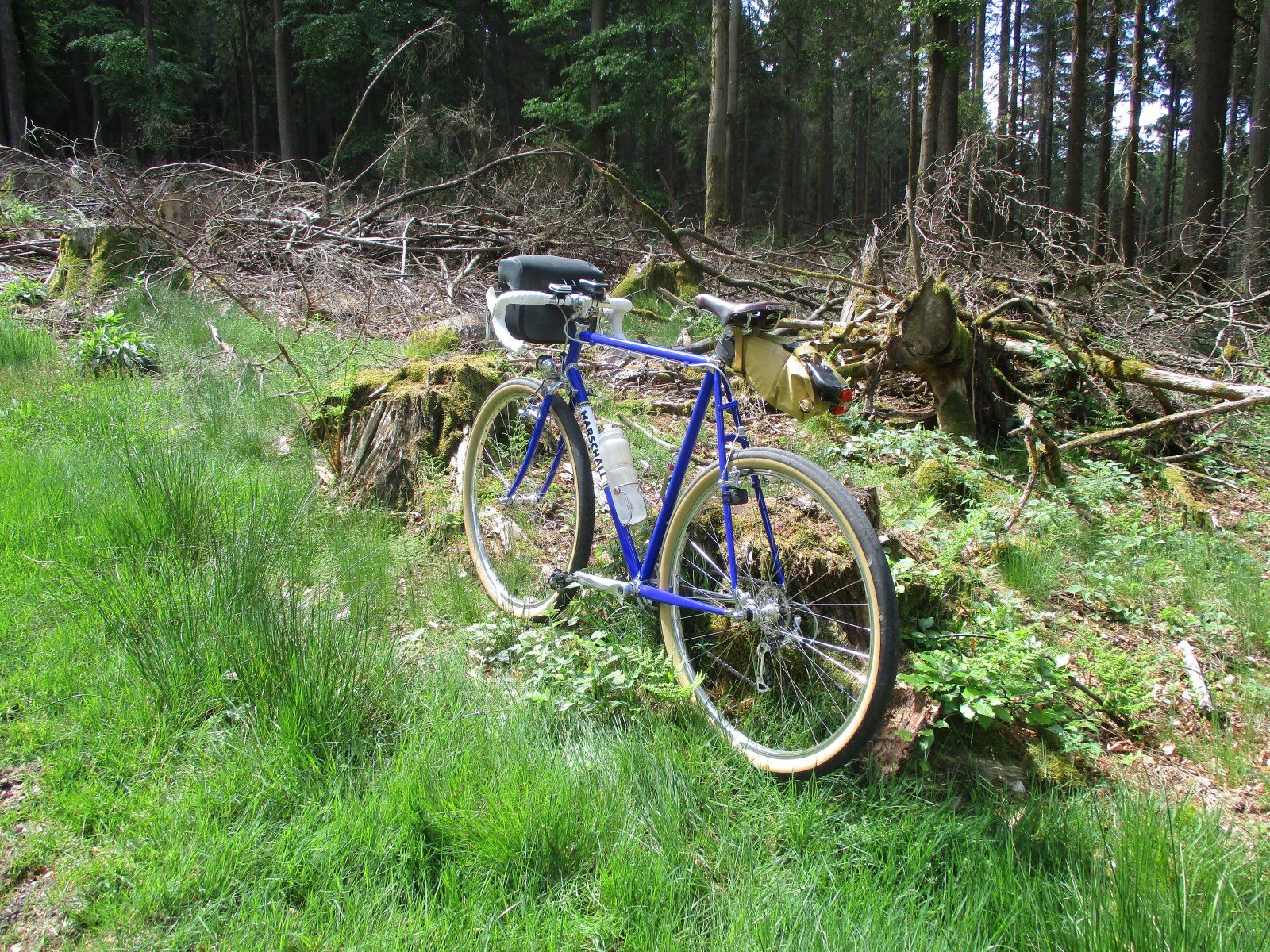

Sowas z.B.:

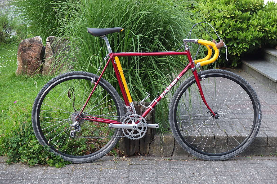

das Thema kann man von beiden Seiten angehen.
klassischer Franzose mit 35C Reifen, da passt auch noch dicker rein
so etwas schwebt mir eigentlich vor.
deins, @I_Malnat, ist ja "normaler" Renner, also ohne Cantisockel. Sind die Franzosen denn grundsätzlich breiter? Oder worauf hast du dich beim Kauf des Rahmens geachtet? Wusstest du schon im Voraus, dass da breite Reifen passen?
