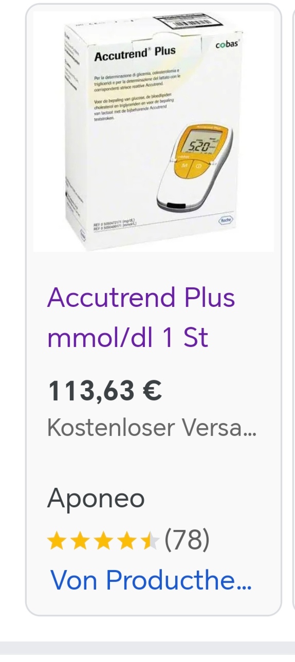

Was ist an den günstigen Geräten schlechter? Dauer bis Ergebnis vorliegt und hohe Kosten für die Teststreifen? Bin gespannt, was es in ein paar Jahren für Geräte gibt und zu welchen Preisen, denke da wird sich viel tun.
Eher eine Frage der Genauigkeit würde ich vermuten. Ich habe den Link jetzt nicht parat, aber ich erinnere mich, dass da vor ein paar Jahren ein Team Wissenschaftler mal alle möglichen Geräte getestet hat und enorme Unterschiede gegenüber dem Laborgerät zu Tage traten. Da würde ich persönlich nicht an 200 EUR sparen. Mein Gerät ist jetzt schon einige Jahre alt, wenn man da den Kaufpreis da mal auf die Zeit umrechnet ist das nicht im Vergleich zu Kosten für andere Geräte des (Trainings-)alltags.

Habe ähnliches gelesen bezüglich Genauigkeit. Vermute auch, dass der Preis des Geräts irgendwann in keinem Verhältnis mehr zu den Kosten für die Streifen steht. Kann man ja grob überschlagen, wie hoch der Unterhalt ist. @Hubschraubär kann das vermutlich bestätigen, dass das Gerät auf der Liste aller Kosten nicht Platz 1 ist
