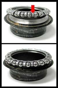

Kugelringe immer so, dass es frei dreht
So kann ich z.B. nicht die Frage beantworten, ob ein Kugellagerring immer mit der offenen Seite auf den Konus kommt. Oder umgekehrt?
Du hast doch da ein schönes Beispielbild gleich oben drüber
Wenn man sich mental die Lagerschale im Steuerrohr dazu denkt sieht man ja dass die letzte Variante nie passen kann.
Edit: Da die Frage gerade aufkam - der Zentrierring bei modernen Industrielagern muss nicht mehr auf die Gabel aufgeschlagen werden, der kann auch geschlitzt werden falls das nicht schon der Fall ist.
Ja, das habe ich auch gesehen. Und dann ein paar Videos angeschaut, wo die Kugellager genau andersherum eingebaut waren.
Und dann das hier gelesen: http://www.parktool.com/blog/repair-help/threaded-headset-service
Abschnitt 6: Headset Assembly:
If the headset is using bearing retainers, check the orientation of the retainers before installing. Inspect the metal cage that retains the ball bearings. The cage traps each ball with a hook. Look for the open side of the ball retaining hook. This open side of the cage should face the cone shaped race, not the cup shaped race.
Dazu noch das passende Bild:
Kann es einfach sein, dass es mal so, mal so ist?
