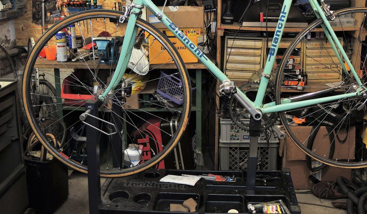

Ganz wichtiges Detail: der karierte Lappen gehört immer an diese Stelle (gestreift geht auch). Und der Schnellspanner ist eine "Opferteil" und nicht der normalweise am Rad befindliche. Ist man mal zu faul, den umzubauen, sind dort auch Lappen zu verwenden.
Sehr schön bestätigt dieses Bild auch den von mir postulierten Zusammanhang zwischen der Bauform des Ständers und dem Alter der Räder.:)
