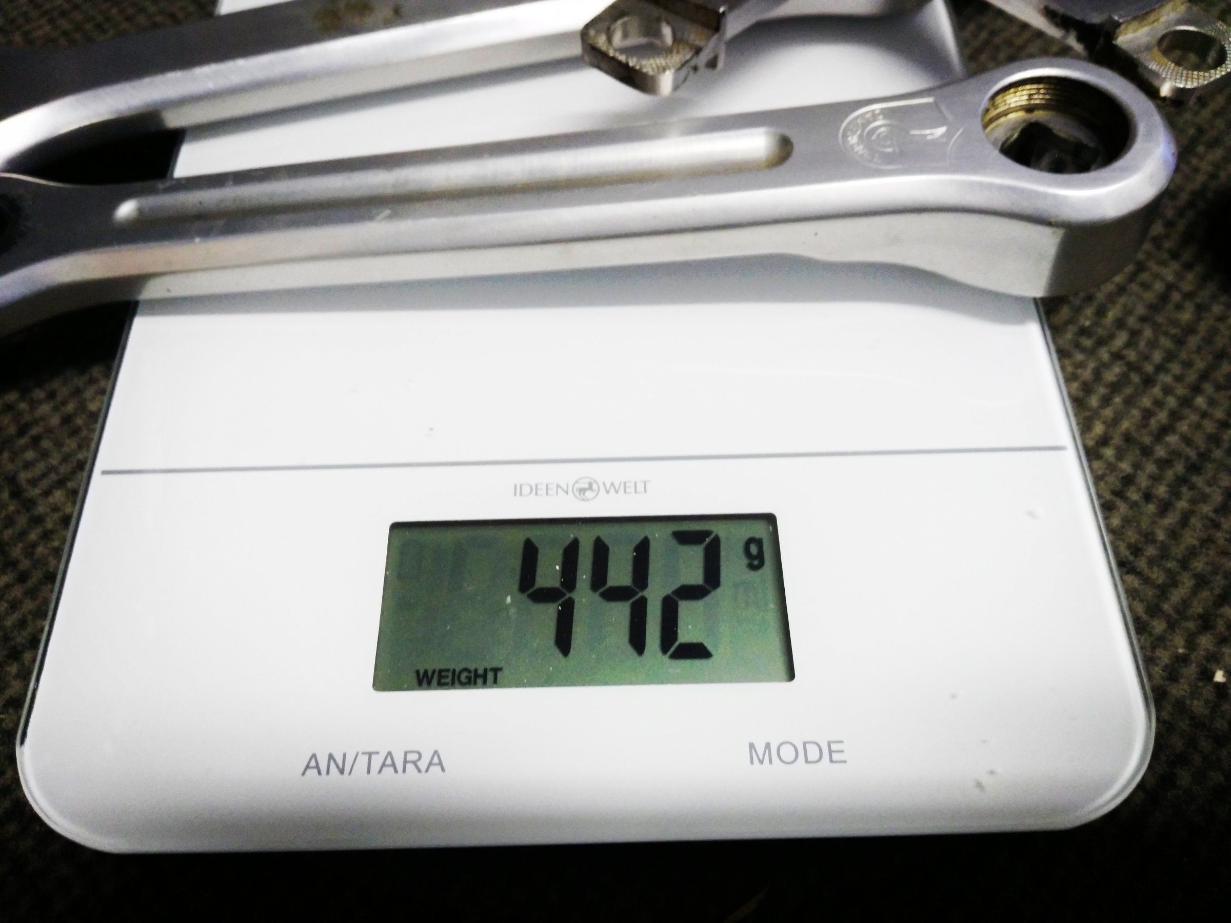

Das isser. Saubere Heimarbeit;)

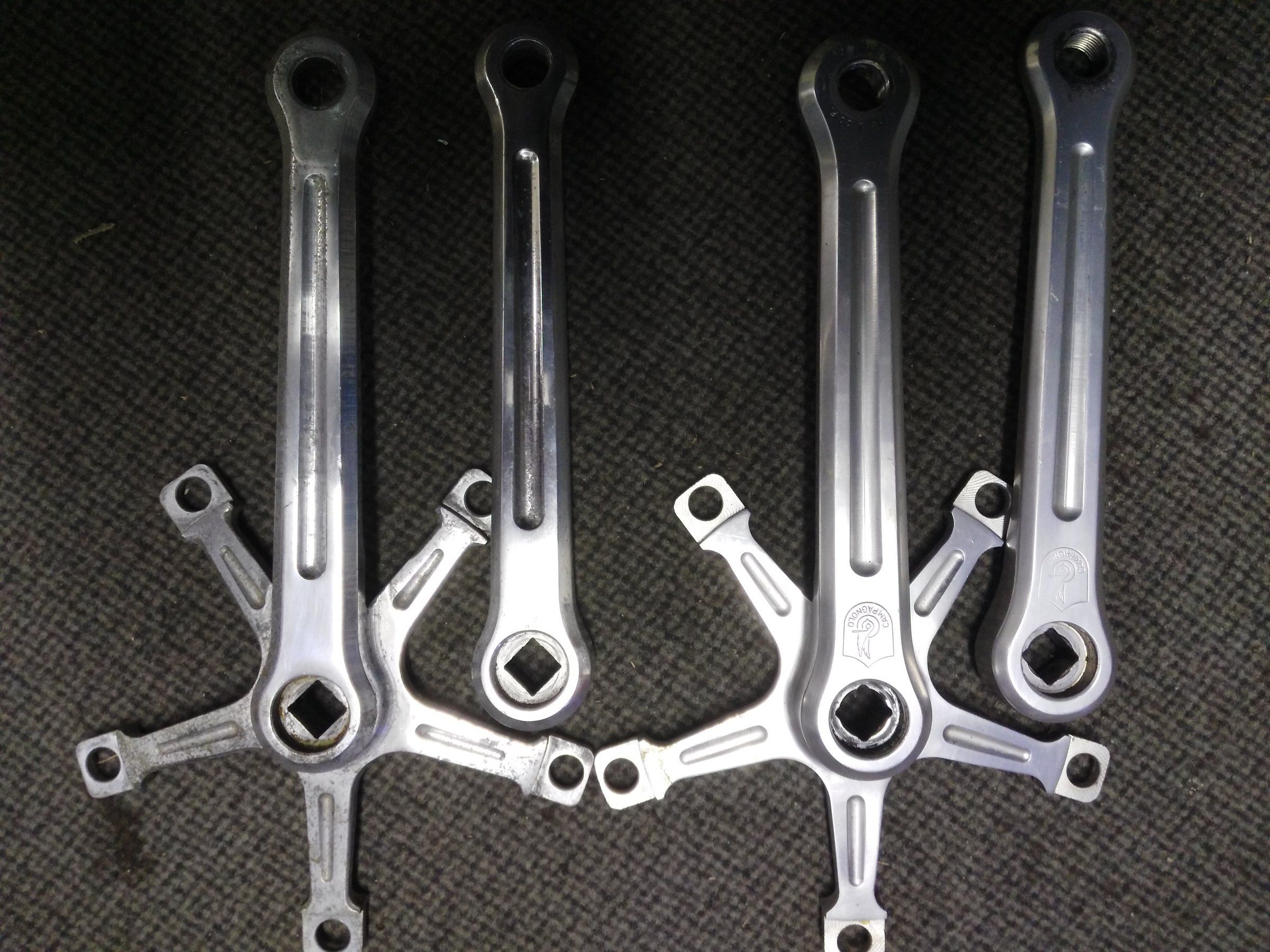

6g 7g schwerer als ein Original aus den 1950ern :D
Aber gerne doch. Die polnische ist noch nicht fertig poliert... Ob das der @Profiamateur schafft... Ich hatte erstmal aufgehört ... sollte ich Mal weiter machen. Beide sind 172,5 Lang und ohne irgendwelche schrauben ... Das Dublikat ist leichter ;):DAnhang anzeigen 613179 Anhang anzeigen 613177 Anhang anzeigen 613178

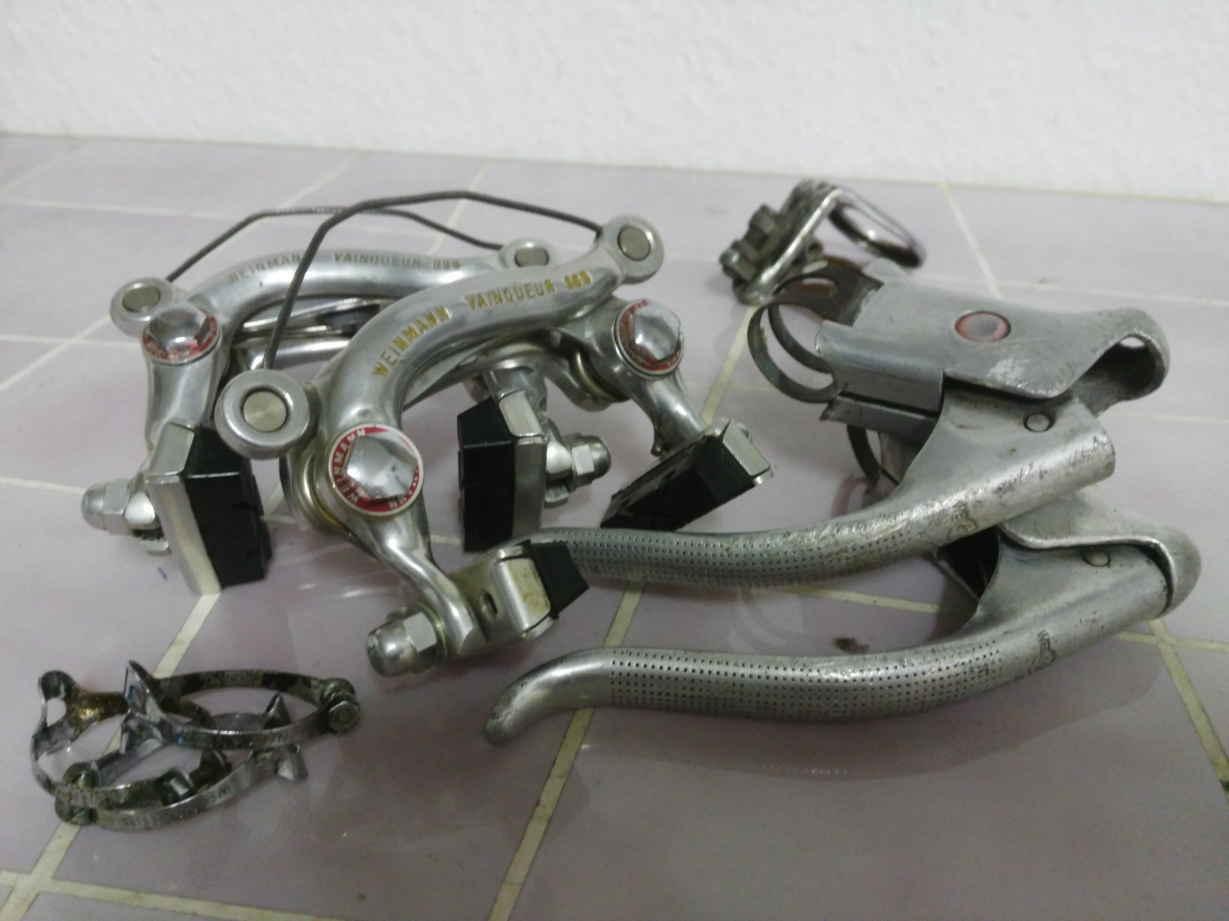

Bremserei... Weinmann sollten es sein... die Vainqueur 999 hatten es mir angetan... Bremshebel hatte ich da (wobei... na ja, später)... auch die zugehörigen Schnellspanner muss ich noch improvisieren... ein Satz Bremszangen der 1st Gen bekam ich im Forum. Danke @knutson22 :daumen: ... Passende Oberrohrschellen ebenso. Danke @CXer :daumen:

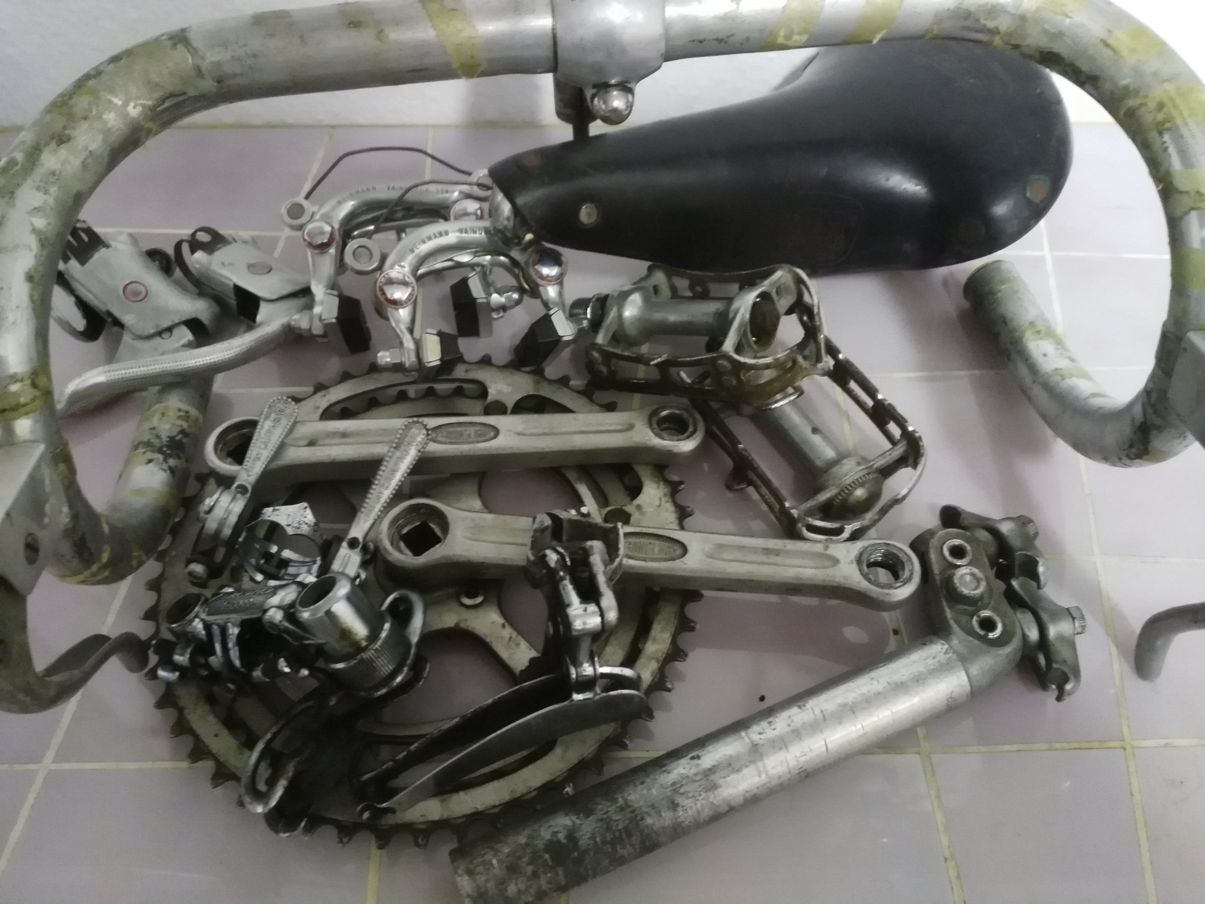

Mehr Vorstellungen von dem Rennrad hatte ich Anfangs nicht... ausser, dass ich ein Rad aus dieser Zeit und mit (für mich) schönen Teilen der späten 1950er bis frühe 1960er aufbauen möchte... Immerhin... Alles begann dann mit einem Campagnolo Bronze Record Schaltwerk, das ich mal ursprünglich für mein Preisser geschossen habe, da war es aber zu jung... 1963 glaube ich kam es auf den Markt... und dann folgte eine längere Suche nach Komponenten... bzw, die Überlegung, was gefällt mir, oder was hab ich noch nie verbaut ... Rahmenset erstmal zweitrangig ;)
So begann dieser Aufbau mit den Komponenten... und einfach war es dann auch nicht, zumal ich bis jetzt noch nicht weiss, ob das alles so zusammen passt (optisch/physisch), wie ich mir das nach und nach vorgestellt/eingebildet habe... Geputzt ist noch gar nix... Das hätte euch sicher auch irritiert, wenn ich hier mit Bling Bling angefangen hätte :D

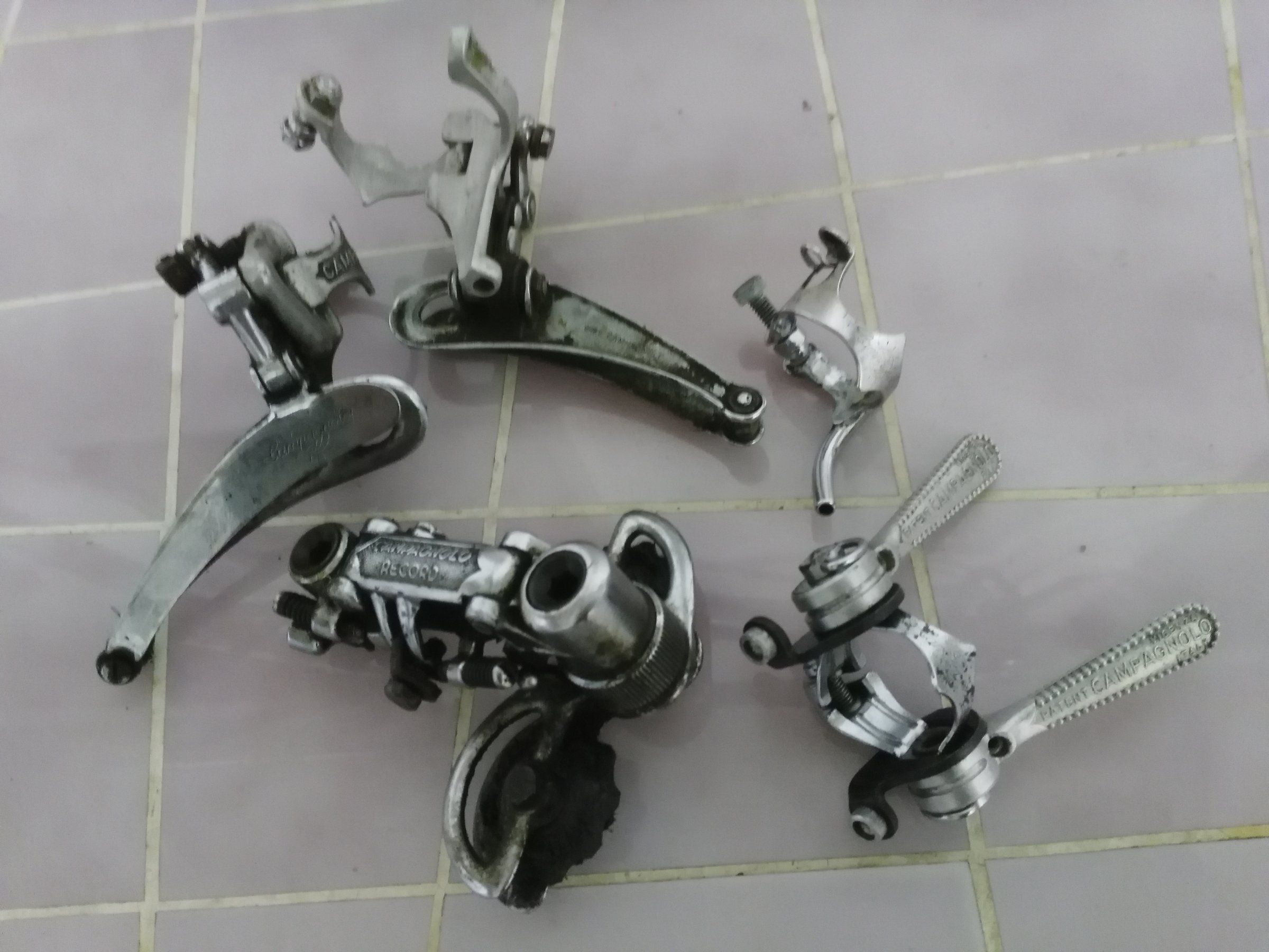

Campagnolo Schalterei. Ich bin bekennender Campagnolo Fan... Die Bronze Record ist mit das schönste der Schaltwerke... dazu der Umwerfer mit Cable Stop. Aus dem Forum, Schalthebel und Schelle mit Cable Stop, Danke @SirFaust :daumen:

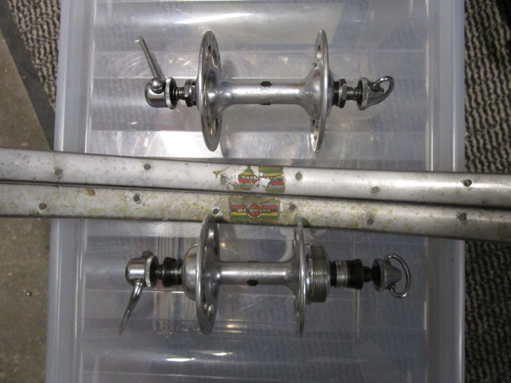

GAANZ wichtig... Laufräder... Die verbinden soon bisschen Schalterei und Bremserei... Also Campagnolo (no)Record Naben in Weinmann Felgen. Den Satz bekomme ich auch aus dem Forum. 1000 Dank @FSD :daumen:

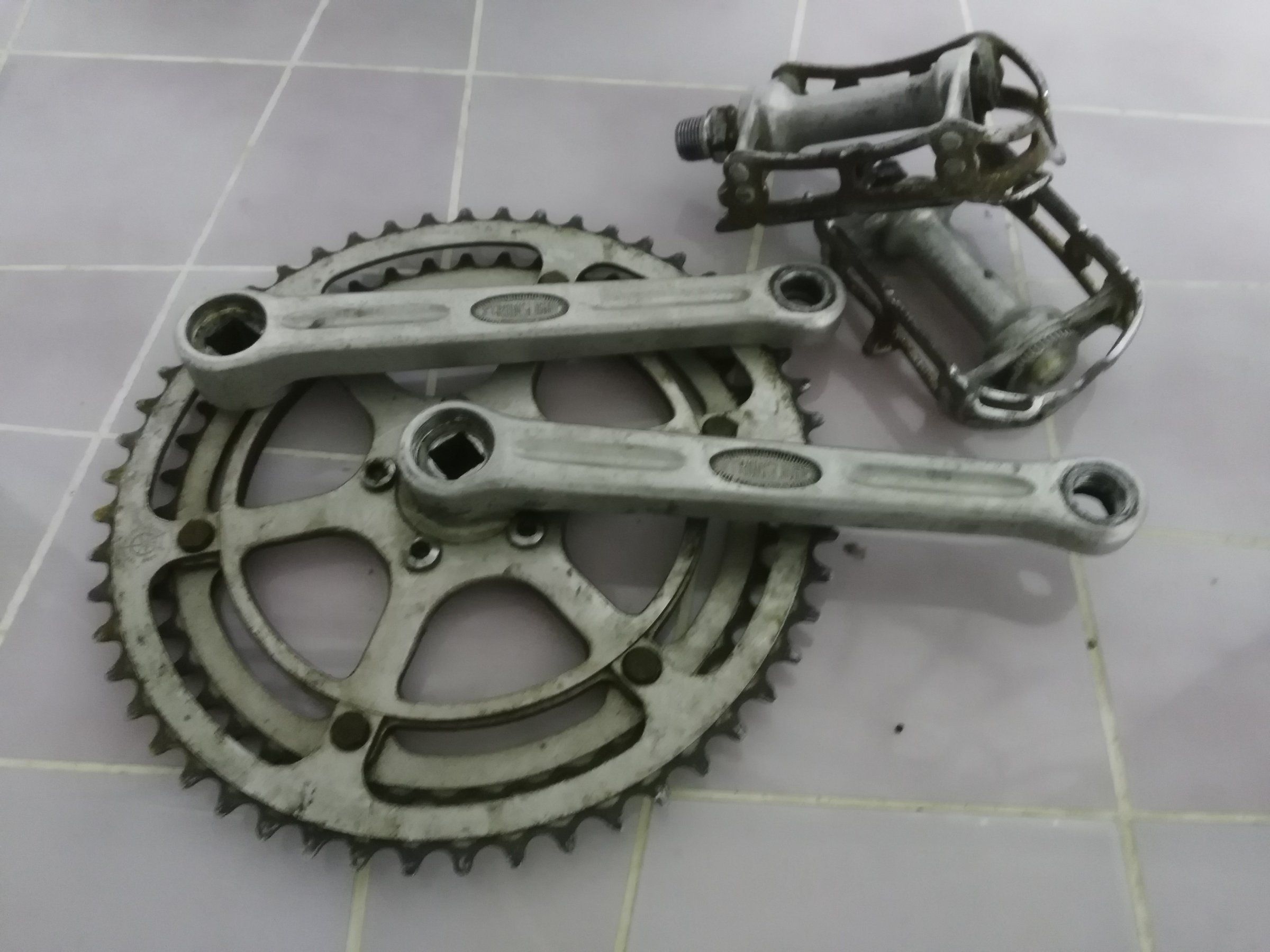

Kurbel bin ich mir zu 99% sicher, die wird's... Stronglight 49d mit TA Adapter und Blätter... Wunderbar ... für den Fall der Fälle habe ich noch eine Campagnolo Record BCD 151 liegen. Dazu alte Campagnolo Pedale

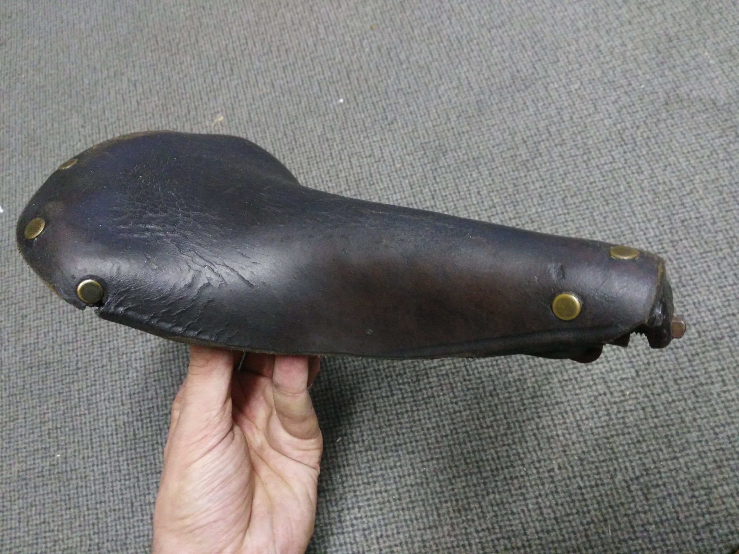

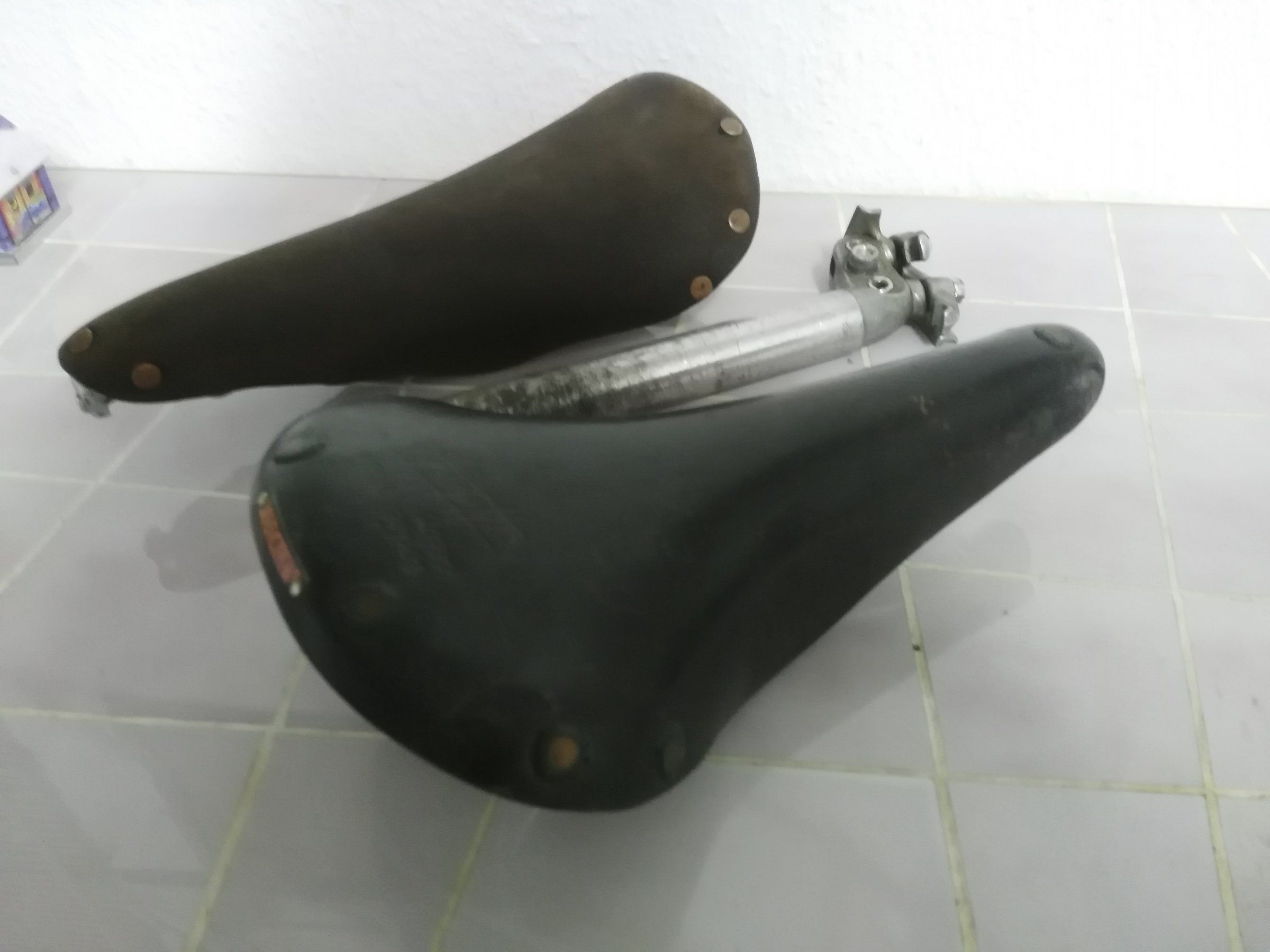

Sitzerei soll der Ideale 90 werden... da bin ich aber noch offen für andere Ledersitze... Zum Beispiel alte Brooksetten... dazu eine Campagnolo Two Bolt Stütze, was bitte sonst ?! Die kam aus dem Forum, Danke @byf :daumen:

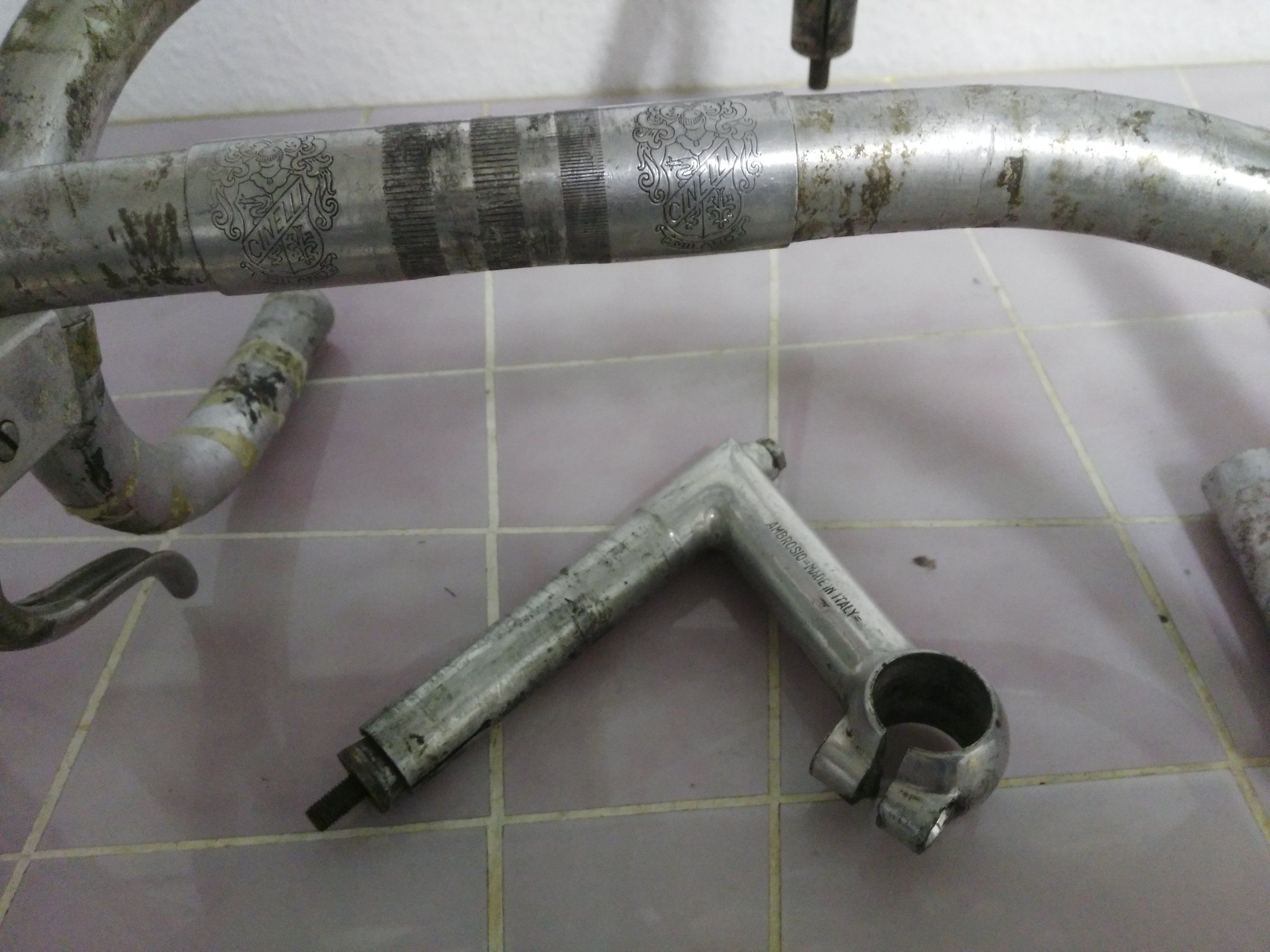

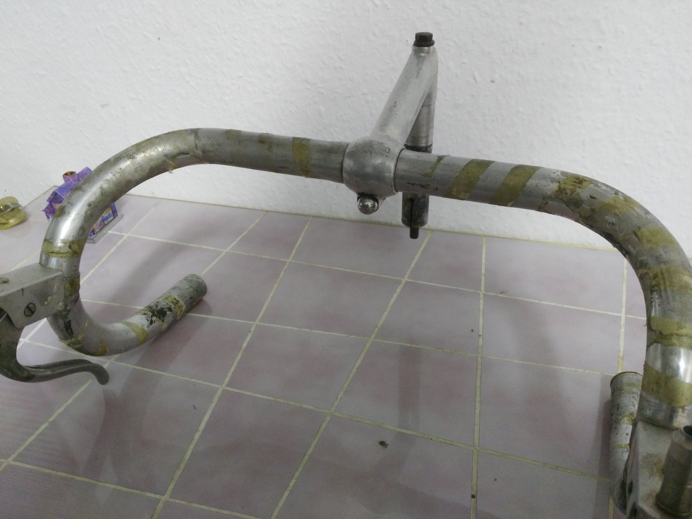

Cockpit... Ja, da hab ich lange einen Ambrosio Champion Vorbau mit Cinelli Lenker liegen gehabt... Aber der Ambrosio sah schlecht aus... all zu lang war der auch nicht... Zum Glück bekam ich eine schöne Combi aus dem Forum. Sogar noch mit Universal Bremshebeln dran. Danke @zwofuenfzehn :daumen: Steuersatz wird ein Campagnolo Record erster Serie
Anhang anzeigen 627621 Anhang anzeigen 627622

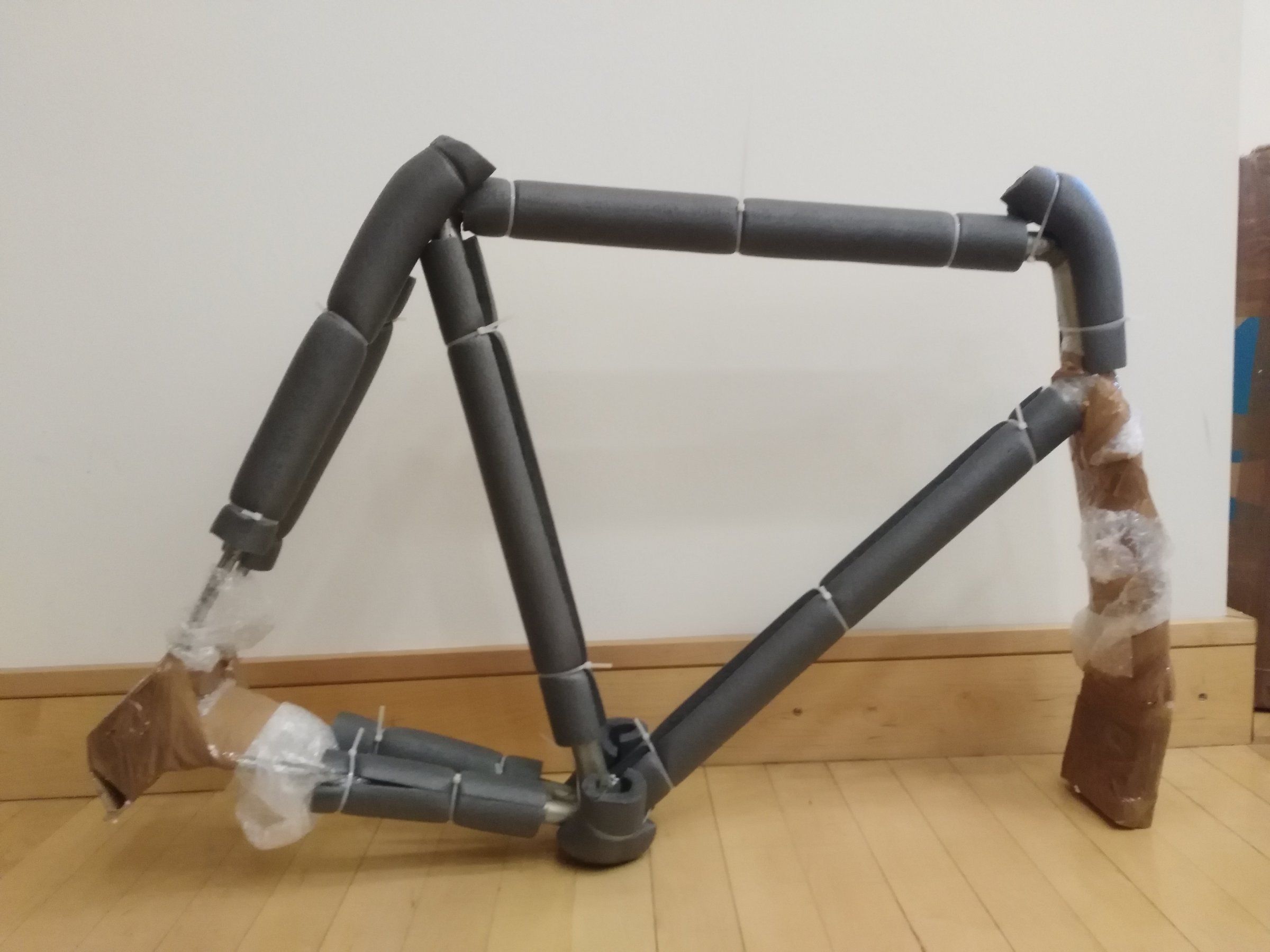

Im Spätsommer gelang es mir mit viel Geschick dann auch noch das lang gesuchte Rahmenset zu bekommen. Es folgte mehr als nur ein Luftsprung. Mehr oder weniger aus dem Forum. Mein Weihnachtsgeschenk an mich selbst ;):eek: Danke nochmals an @SirFaust fürs abholen und die spitzenmäßige Verpackung :daumen:
... und den Rahmen zeig ich natürlich mit Absicht nicht... Spannung und so... Es ging ja auch erstmal um die Komponenten. Ihr braucht auch nicht Raten ;)
Oh oh, ich sehe da keine Hütlis :eek:
