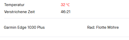

Witzig finde ich ja, dass MyWhoosh sich in Strava als 'Garmin Edge 1030 Plus' ausgibt:
Die Temperaturangabe kommt wohl daher, dass ich den Al Wathba-L Kurs gefahren bin :D

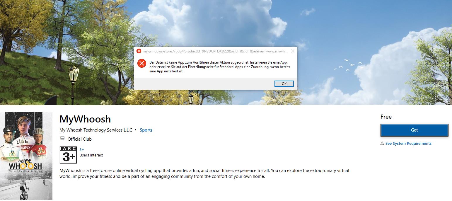

Ich wollte MyWoosh mal testen, bekomme es aber nicht als PC Version runtergeladen. Folgende Fehlermeldung. Jemand ne Idee?
Das "Herunterladen" von der Website will dich mit deinem lokalen MS-Store verbinden und das klappt nicht.
Öffne auf deinem Win10/11 PC den MS-Store und suche da nach MyWhoosh und installiere es.
Ergänzend dazu - Im Text steht dann auch noch, welche "Programme" Du vorher noch installieren mußt. Hab ich zuerst nicht gelesen und daher ging es erst nachdem ich dies installiert hatte.
Ah ok, also brauche ich noch ein MS Store Programm, um von dort MyWoosh zu laden? Warum bitte bietet MyWoosh nicht ihre Software unkompliziert zum Download von ihrer Seite an?
