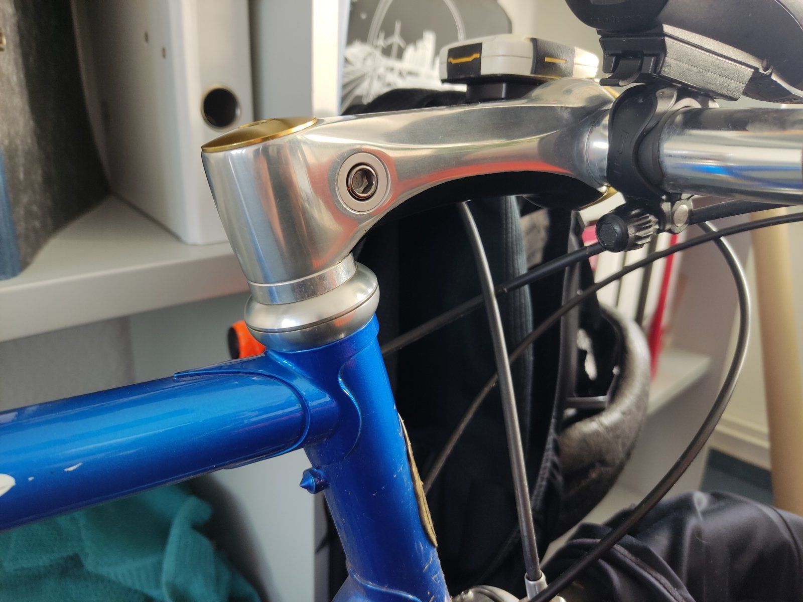

Mit Ahead lassen sich Winkel und Länge jederzeit ändern, ohne dass man neu Wickeln muss. Zudem braucht es keines Spezialwerkzeugs um die Dinger einzustellen und zu kontern.
Ästhetisch sind die Dinger aber oft ein Problem, gerade am Klassiker. Da muss man schon lange suchen um etwas halbwegs akzeptables zu finden. Den an meiner GL-Gazelle finde ich aber durchaus OK:
Schöner geht's gerade nicht als diese Schnappschüsse ausm Büro...
Der Beitrag ist zwar älter, bin aber gerade über Google drüber gestolpert. Sehe ich es richtig, dass hier mit Ahead Adapter der Vorbau montiert ist und dabei die Steuersatzmutter weggelassen wurde? Geht letzteres so einfach oder muss man da was beachten?
Wenn du einen Gewindesteuersatz hast, musst du noch das Gewinde der oberen Schale entfernen. Dann kannst du auch die Kopfmutter weglassen.
Über die Anpresskrafdt der Schraube, die in der Kralle im Gabelschaft steckt. Alternativ mit Schraubzwinge zusammenpressen und dann die Vorbauschrauben anziehen.
Ich werde vermutlich bei einem Schaftvorbau bleiben, aber eine Frage habe ich trotzdem dazu (falls ich es mir doch anders überlege):
und was, wenn ich neben der Abschlussmutter noch eine Spacer mit Gewinde (bzw. Runde Mutter) habe? Also wie hier (das mit der Nut für den Hakenschlüssel). Kann ich dann nicht auch den Steuersatz da gegen kontern und dann die Abschlussmutter weglassen?
Nein, da ist ein 1" Ahead Steuersatz von Dia Compe und ein Deda Vorbau verbastelt worden. Also ganz normale und regelgerechte Kombi ohne Adapter.
