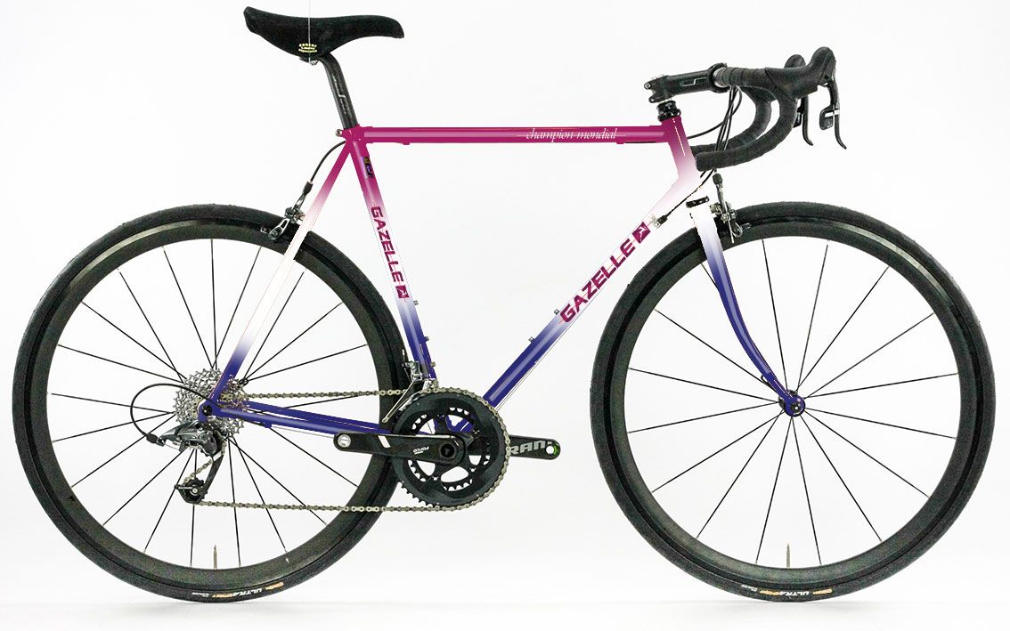

Platzhalterrahmen für meine silberne Sram Rival, die ich vor längerem mal neu erworben habe und welche jetzt an die neue Gazelle kommt. Vielleicht finde ich irgendwann mal eine silberne Athena 2x11 für den Rahmen. Lief jetzt gelegentlich zwei Jahre so..
Nach den 11 fach Athena in komplett Alu hab ich lange gesucht bis ich Defekte ergos aus Bulgarien gefunden hatte
Compact Kurbeln sind ebenfalls schwerer zu finden heldenkurbeln gibts dagegen noch neu
