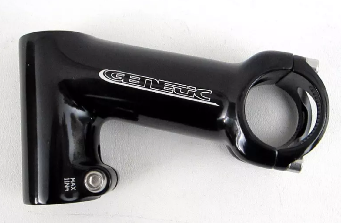

Ich hab mir diesen Vorbau (und den Zwilling von Velo Orange) mal näher angeschaut, das ist schon eine schicke Lösung. Einziger Wermutstropfen: die vorgeschriebene Klemmhöhe beträgt mindestens 65mm. Damit kommt der Einsatz wohl nur an echten Ahead-Gabeln in Frage. Die mir bekanten Adapter für Gewindegabel auf Ahead haben alle zu kurze Klemmbereiche, meist so um die 40-45mm, passend für die Klemmung der herkömmlichen Ahead-Vorbauten eben. Kennt jemand eine Bezugsquelle für einen Adapter 1"-Gewindegabel -> Ahead, der mit längerem Klemmbereich aufwarten kann?

So etwas?
Danke für den Hinweis. Und ja, genau, damit würde das gehen. Wobei mich die Vorstellung, dass unter dem super-cleanen Vorbau dann so eine Art "Rube-Goldberg-Konstruktion" schlummert, etwas verunsichert:
(1) Vorbau 1 1/8" klemmt auf Adapterhülse (1 1/8" -> 1")
(2) Adapterhülse klemmt auf Adapter-Ringen (1"-> 22,2 mm)
(3) Adapter-Ringe klemmen auf dem eigentlichen Adapter
(4) der eigentliche Adapter klemmt im Gabelschaft
Hab ich eine Klemmung übersehen?

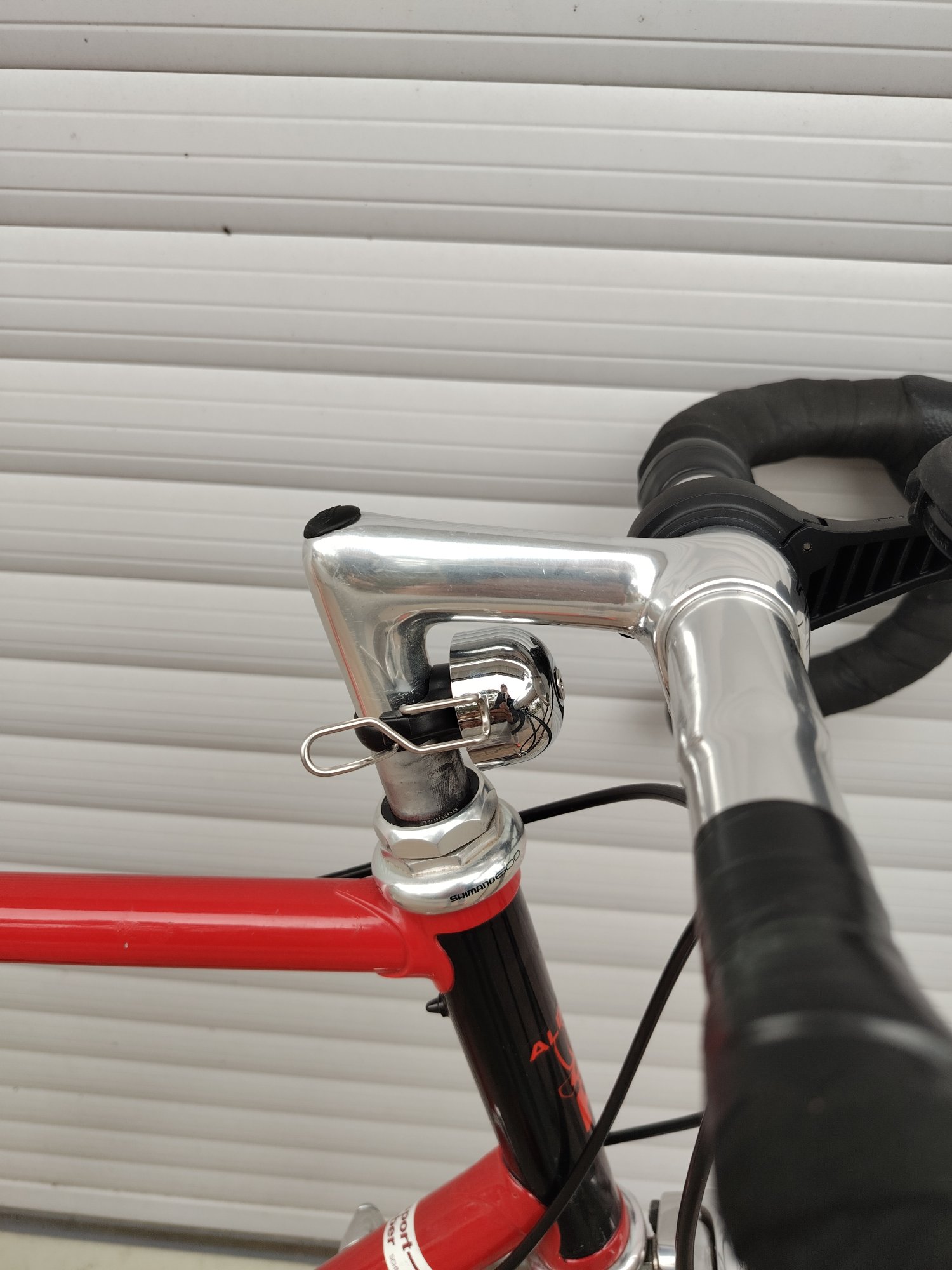

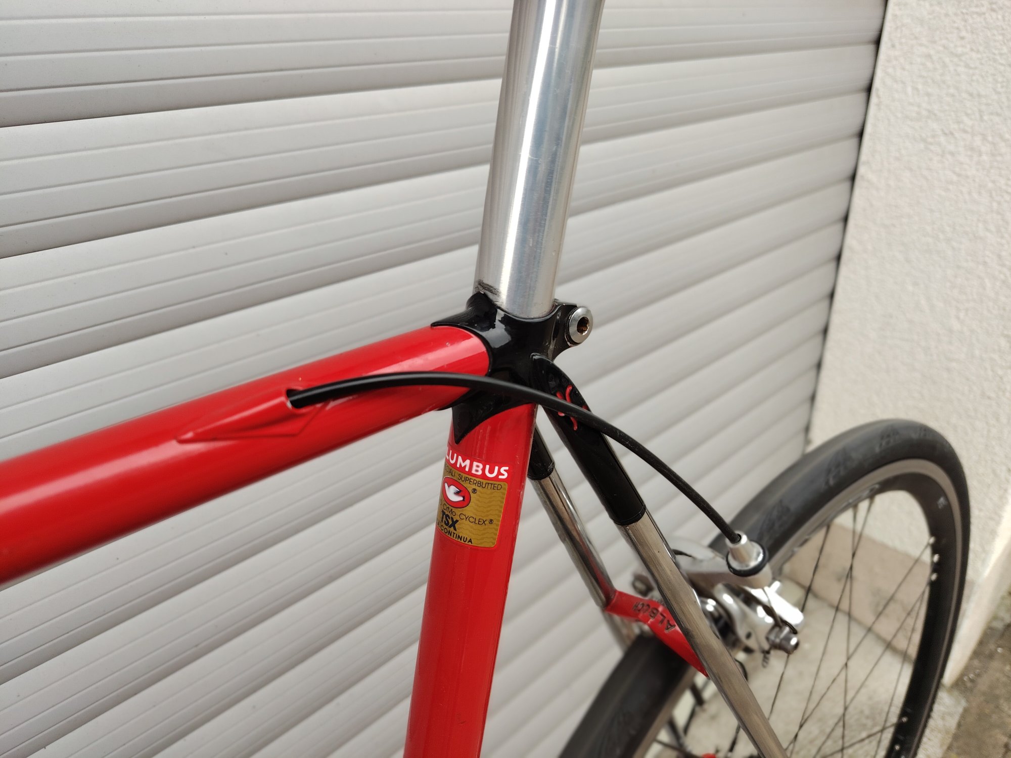

Lieben Dank für Eure Rückmeldung,
Du hast absolut recht: Der Rahmen verlangt nach einem klaren Konzept. Die Entscheidung gegen silberne Laufräder war bewusst. Mir wären sie in Summe zu dominant gewesen, zu „clean“. Die Zondas funktionieren für mich gut – sie greifen die schwarzen Elemente im Lack und am Cockpit auf, ohne das Ganze aus der Balance zu bringen. Bei Preis / Leistung unschlagbar.
Die Aufkleber sind noch drauf, weil ich mir nicht ganz sicher war, ob die Laufräder sonst zu dunkel wirken. Aber wahrscheinlich fliegen sie noch – danke für den Hinweis mit dem WD40, das macht’s einfacher.
Was mich noch reizen würde: mal zu sehen, wie sich ein Satz Bullet mit 50 mm Felge optisch macht. Wäre wahrscheinlich drüber – aber ausprobieren würde ich’s trotzdem gern.
Schnellspanner-Position ist notiert und wird korrigiert.
Anbei noch zwei Bilder. Mit der Garmin Halterung bin ich noch nicht zufrieden. Kennt jemand hier eine Klassiker taugliche Lösung?

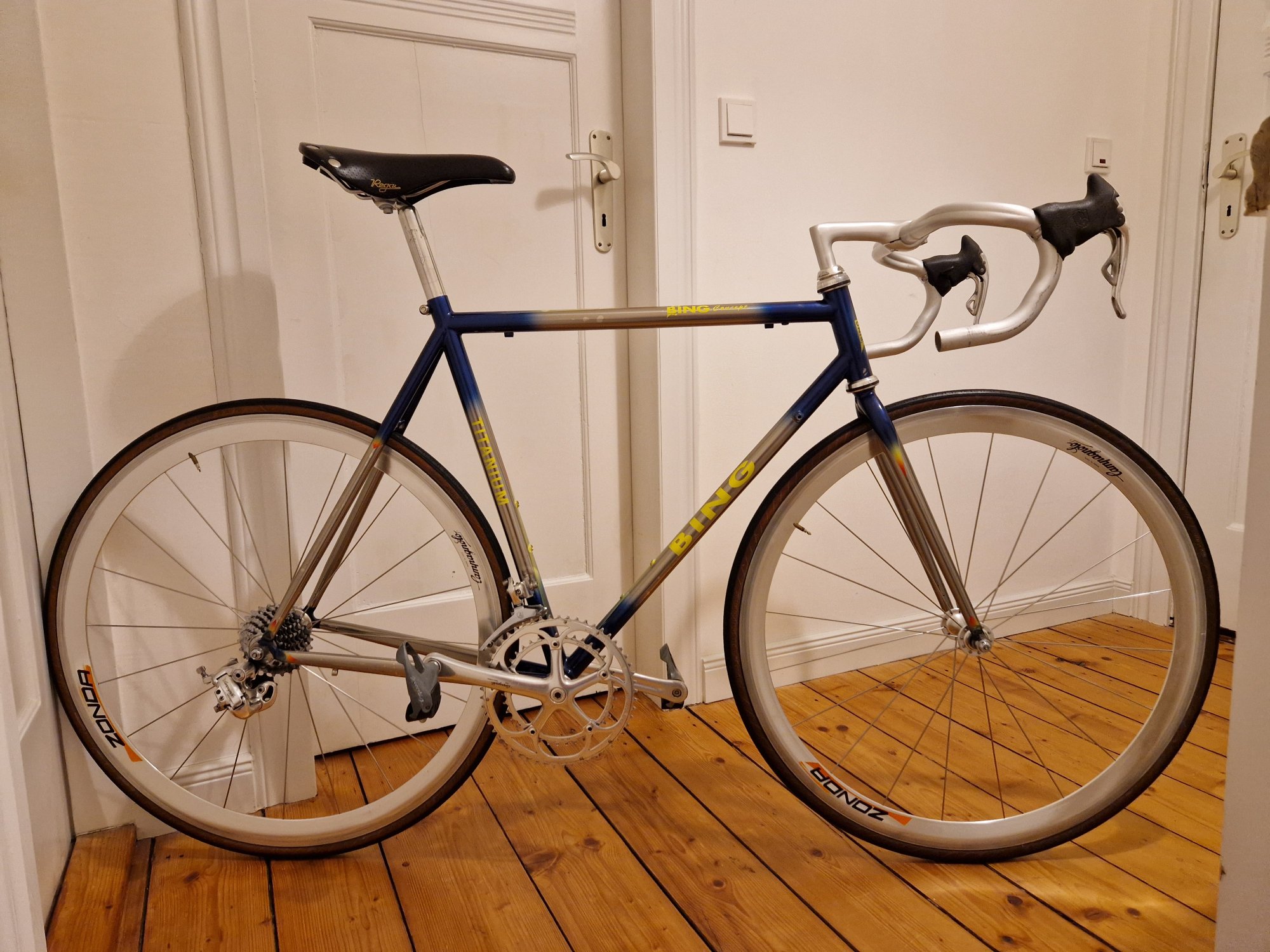

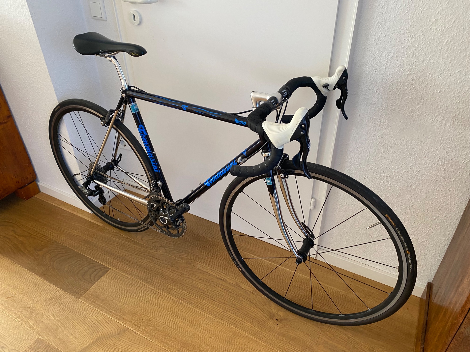

Hier ein paar Zondas ohne decals an einem farblich ahnlichen rahmen. 50er habe ich mal Reingehalten, aber nur grob zum ansehen weil steckachsen und Scheibe... War schon auch "lecker" 🫣 finden sich aber genug Bilder im Netz zur Anschauung.

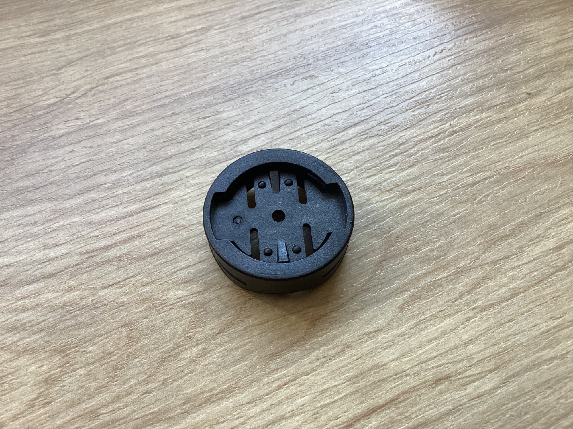

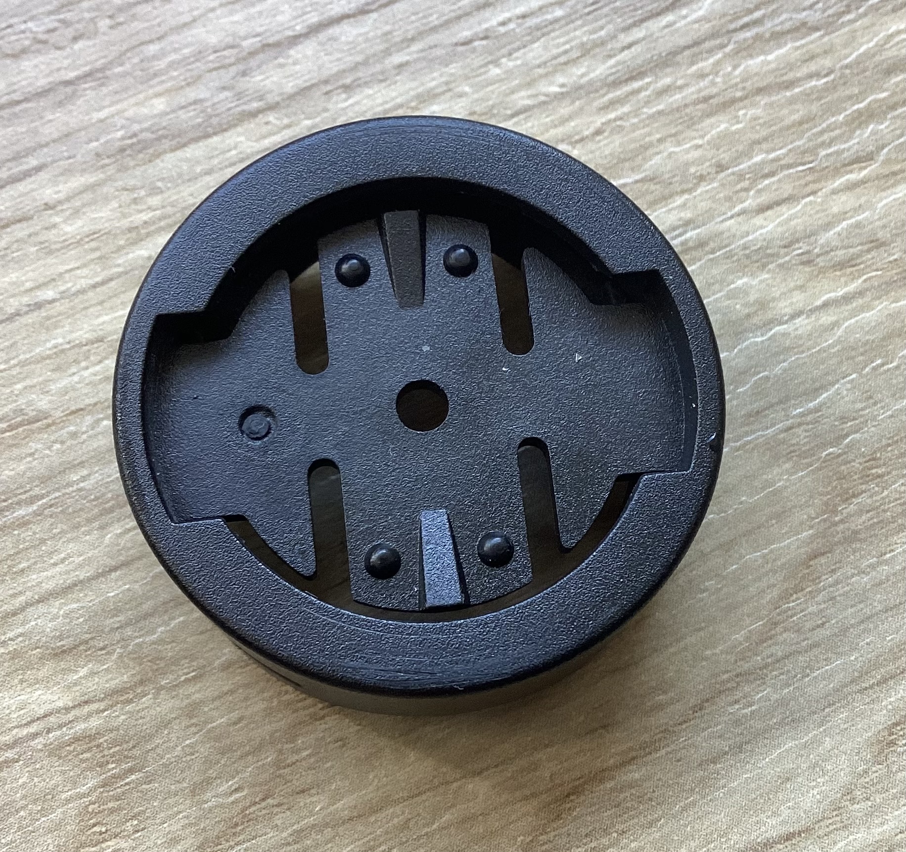

…wegen GARMIN-Halterung:
Ist das nicht der gleiche Bajonett-Verschluss wie ih auch SIGMA verwendet. Die Halterung für die ROX-Serie wird einfach mit Kabelbindern wahlweise in Fahrtrichtung oder quer zur Fahrtrichtung am Lenker oder auf dem Vorbau fixiert… gibt es für’n relativ schmalen Taler einzeln nachzukaufen:

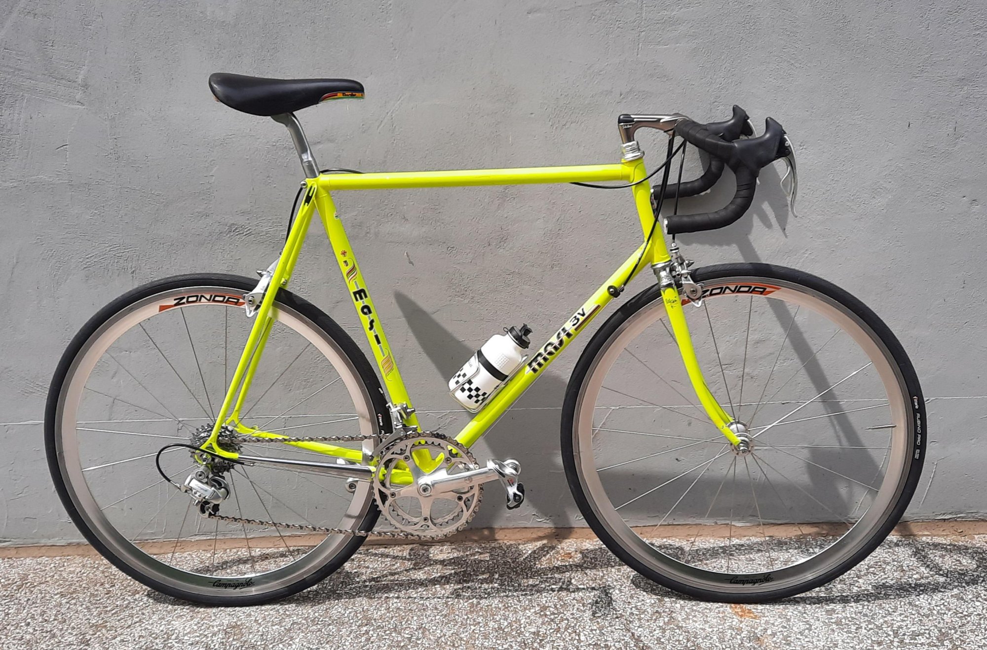

Zonda Felgen sind toll, mit und ohne Decals.
