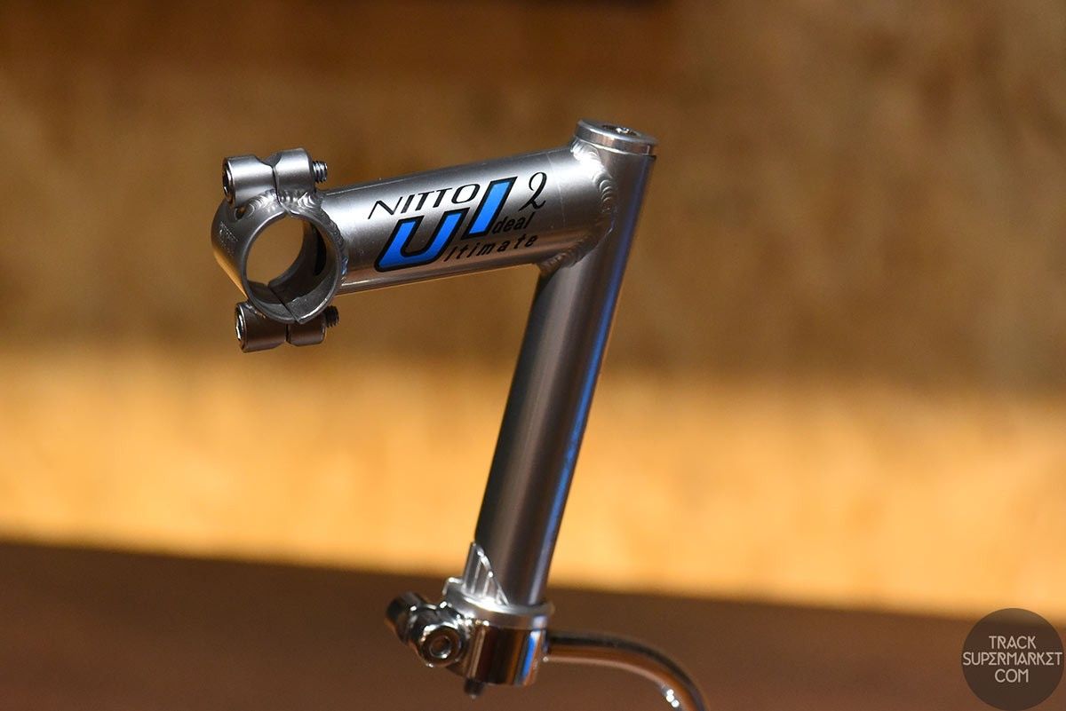

Von Nitto gibts den UI-2 bzw. UI-12. Richtung ist schon gut, aber noch nicht perfekt. Noch lieber ohne die Schweißnähte und auch in schwarz. Ticken leichter wär auch nicht schlecht (Schaft kürzen?). Verfügbarkeit ist schwierig...

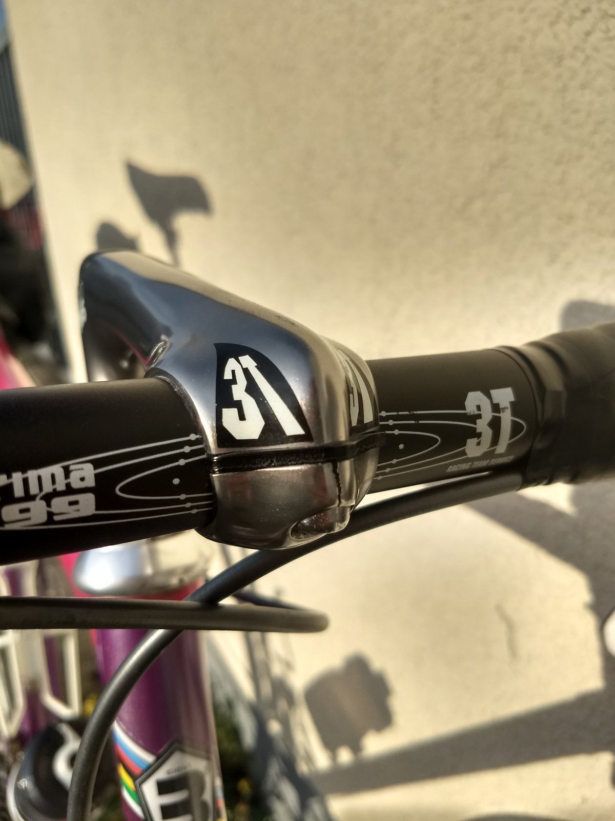

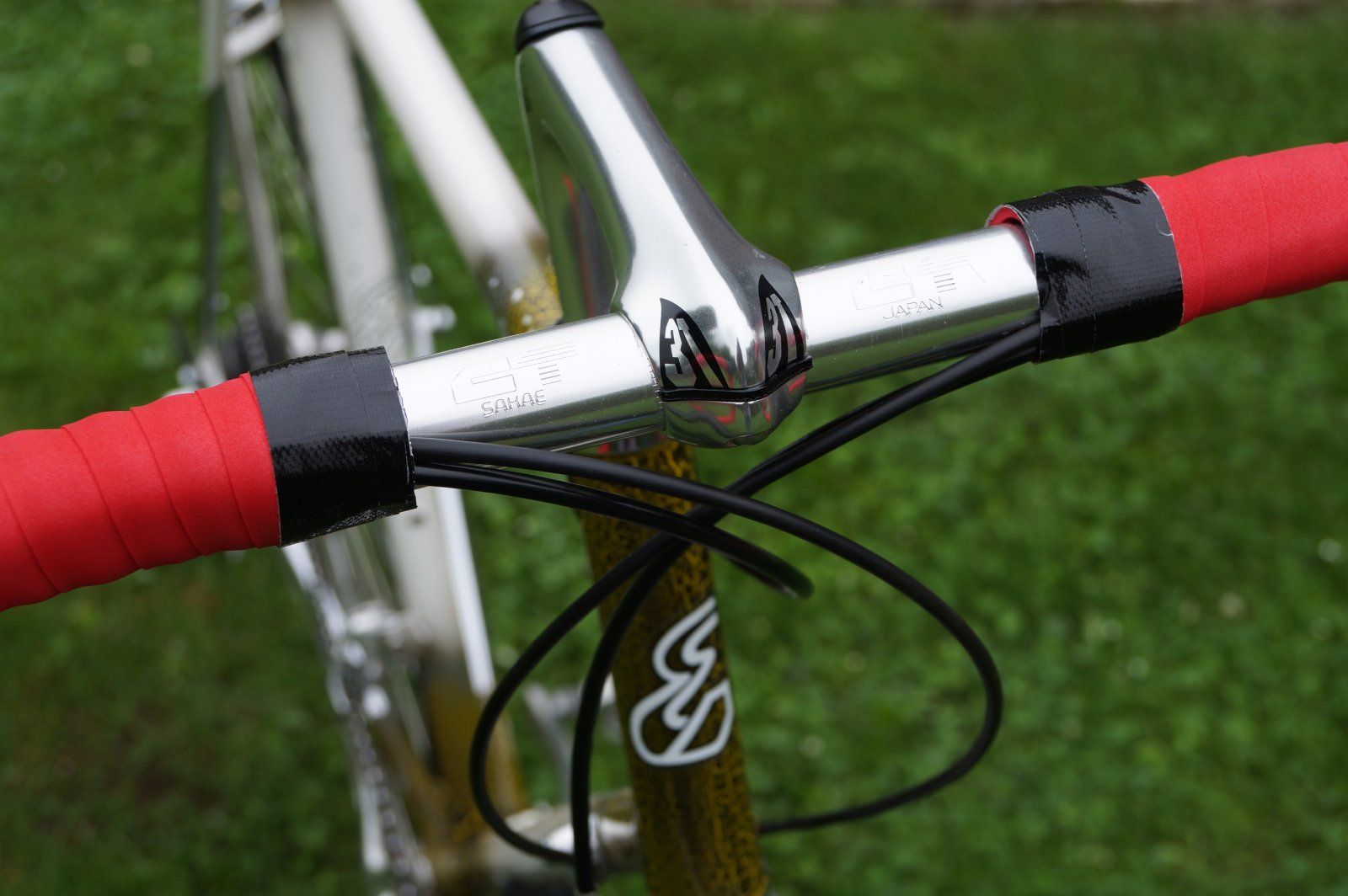

Schaftvorbau zum klappen finde ich auch die beste Option. 3T Motus habe ich an 2 Rädern

Von dem war ich auch lange Fan habe zwei davon in Betrieb gehabt an meinen Gazellen, durch den murex ersätzt
Weil der motus zu Rissen neigt bei mir zum beim Ritt über Norddeutsches Pflaster hat sich ein längs riss im Deckel gebildet.
Hab das erst ne Weile später gesehen da war der Riss schon fast durch.
Mit dem zweiten bin ich schon zwei mal rar gefahren bis jetzt riss frei aber so recht trauen mag ich ihm nicht mehr obwohl die Optik sehr mag

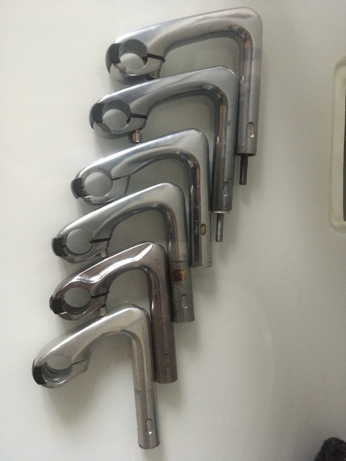

Klappvorbauten gab es für von 3ttt den 2002 (Evol) in den 80er und 90ern in 5mm-Schritten, in unterschiedlichen Eloxalfarben und in zwei Gewichtsklassen.
Ohne Tuning liegt ein 100er Vorbau bei rund 300g (Schrauben, Unterlegscheiben, ?Spreizkeil? aus Stahl), also auch nicht wirklich schwerer als viele andere Schaftvorbauten ohne Klappmechanismus
Sind meine Go-To Vorbauten wenn es um die Ermittlung der Vorbaulänge geht und dazu relativ steif. Ist bei mir im Stall der am meisten verbaute Vorbau. Allerdings muss man dann einen Lenker mit 26mm Klemmung fahren.

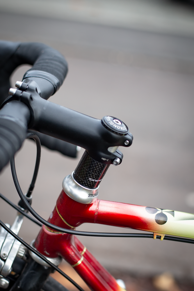

Zu sehen ist ein Colango Carbitubo, dies hat ein sehr schlankes Oberrohr, dazu noch grazilere Unterrohre, daher fällt ein massiger Vorbau doppelt auf.
Ein Ritchey WCS war ein richtiger Dorn im Auge, dabei fällt er schon recht schlank aus.
Der Cannondale One und Two sind die aktuell schmalsten A-Headvorbauten mit 31,8er Lenkerklemmung die mir in mehrmonatiger Suche untergekommen sind. Ich meine der wurde auch lange Zeit am Cannondale Super Six hiMod verbaut und heißt dort "Cannondale C3"
Sie bauen am Gabelschaft weniger voluminös auf als Ritchey Vorbauten mit 1 1/8" .
Sie sind gar schlanker im Klemmbereich als klassische 1" A-Headvorbauten mit sinnvoller Schaftklemmung und das trotz des nötigen Adaptershim. Von Keilklemmung halte ich nicht viel, daher lasse ich diese A-Head-Vorbauten außen vor, auch wenn ich optisch den an @derMicha s Gazelle schon schick finde.
Zusätzlich sind im Bild 1"-Carbonspacer von Procraft verbaut, deren Außendurchmesser ist auch nochmal einen Tick geringer als alle 1 zölligen Aluspacer die ich so liegen habe. Es zeigt sich also ganz gut wie die Cannondale One/Two Vorbauten auftragen.
Wäre der Vorbau silber poliert, würde er optisch zusätzlich in den Hintergrund rücken.

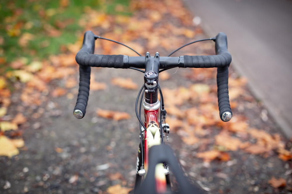

Colnago Carbitubo im Wunschaufbau.
Größtenteils mit Dura Ace 7800-Teilen bestückt, 165mm kurze 600er Kurbelarme, dazu H Plus Son SL42-Felgen, Gabel von Vitus, Stronglight Steuersatz, Vorbau aus dem Hause Cannondale, Lenker von Shimano mit flächigem Oberlenker und NoName-Carbonsattel aus China

Da muss ich leider zustimmen.
Bei mir hatte sich der Lenker auf einer Ausfahrt etwas verstellt.
Als ich die Klemmung nachziehen wollte ist mir zum Glück der Riss aufgefallen.
