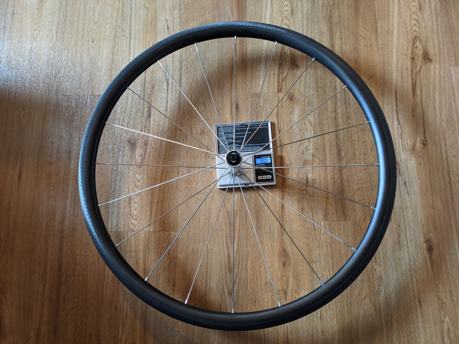

Hmm, ich habe gestern gewogen, aber wenn ich die Zahlen hier lese muss ich da wohl noch einmal ran. Das scheint mir viel zu leicht zu sein was die Küchenwaage ausgespuckt hat...
Bei Schlauchreifen kannst auch unter 1000g für den Satz kommen, da musste aber etwas Gas geben. Das ist dann aber ohne Schnellspanner, Kassette und Reifen. Theoretisch geht auch unter 800g, das ist aber ultraleicht und nicht mehr für jeden fahrbar, im Alltag eh nicht.
Ok, noch einmal gewogen: 2,18kg, allerdings ohne Schnellspanner. Aber die rotieren ja auch nicht 🙃🙂🙃🙂🙃🙂🙃🙂
1280 g zu 2180 g? Böse Zungen würden ja einen Ablesefehler o.Ä. vermuten und nicht die Waage beschuldigen ;)
Ansonsten ist der R-SYS Sl vom @Profiamateur mit 1300 g (für Drahtreifen) einer der leichtesten Alu-LRS die ich kenne.
Carbon geht mWn auf 780 g runter (Extralite CarboClimb).
Oh, das habe ich erst jetzt gelesen. Und dass das ein Zahlen-Anagramm ist schnalle ich demnach auch erst jetzt :D . Ein Ablesefehler war es trotzdem nicht, da ich Einzelwerte aufsummiert habe. Ist aber auch egal, der LRS ist relativ leicht und er gefällt mir optisch sehr, das reicht mir :cool:

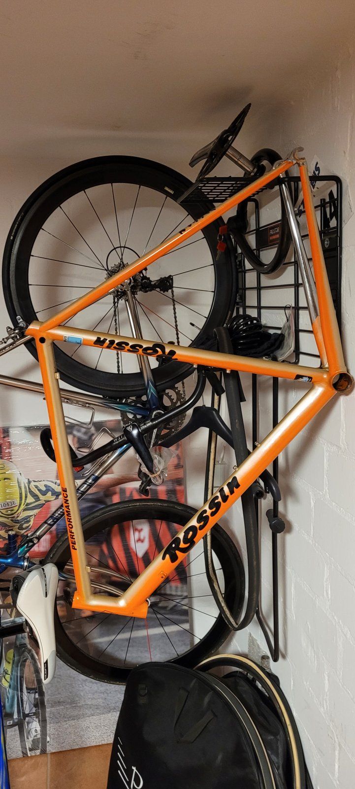

Also, das Teil bleibt bei mir (die Rossin Performance wachsen auch nicht mehr an den Bäumen und die Farbe finde ich toll):
Dafür wird das andere R.P. noch einmal umgebaut.

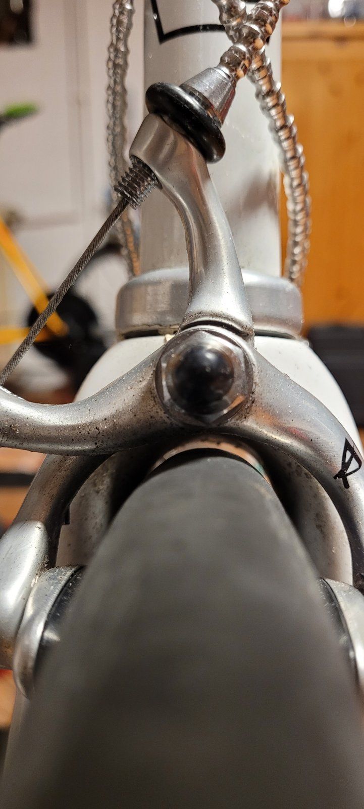

Hier passt mit den dicken Schlappen alles:

Die Bremsschuhe der Dia Compe müssen leider moderneren weichen, die dann auch gut mit Carbonfelgen klarkommen.
Etwas Sorgen macht mir noch der superleichte Prima199 Lenker- ich habe den Eindruck, dass das Material z.B. auch im Klemmbereich "wegfließt".
Das wird ein bergtaugliches Rad mit dem nötigen Comfort für alte Männers*in!

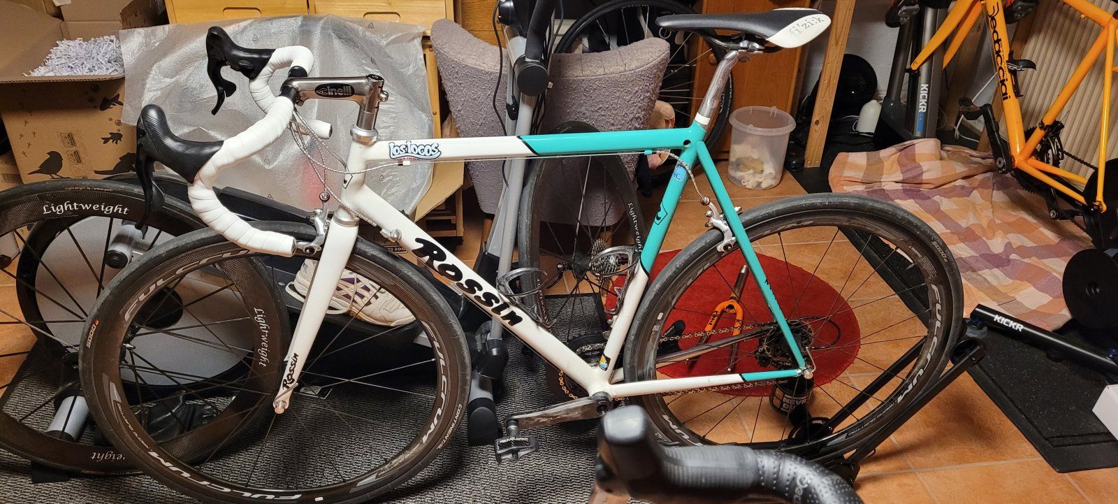

Ganz schön knapp finde ich, wenn da Mal Strassensplitt im Profil hängenbleibt ....

Sehr schönes Rad mit einer ausgefallenen Bremsanlage. Was ist das für eine Reifenbreite? Mir wäre das zu knapp. Bin selbst mal mit 27er Challenge Tubos an meinem Viner Genius gescheitert. Trocken aufgelegt passten sie ganz gut, aber gekittet und eine zeitlang unter Druck war es so knapp wie bei dir. So wollte ich dann nicht fahren.

Es handelt sich um gut eingefahrenen 28mm Drahtreifen vom Conti.
Natürlich ist der Freigang der Decken nicht zu üppig, aber auch nicht kleiner als an meinem Lieblingsrad.

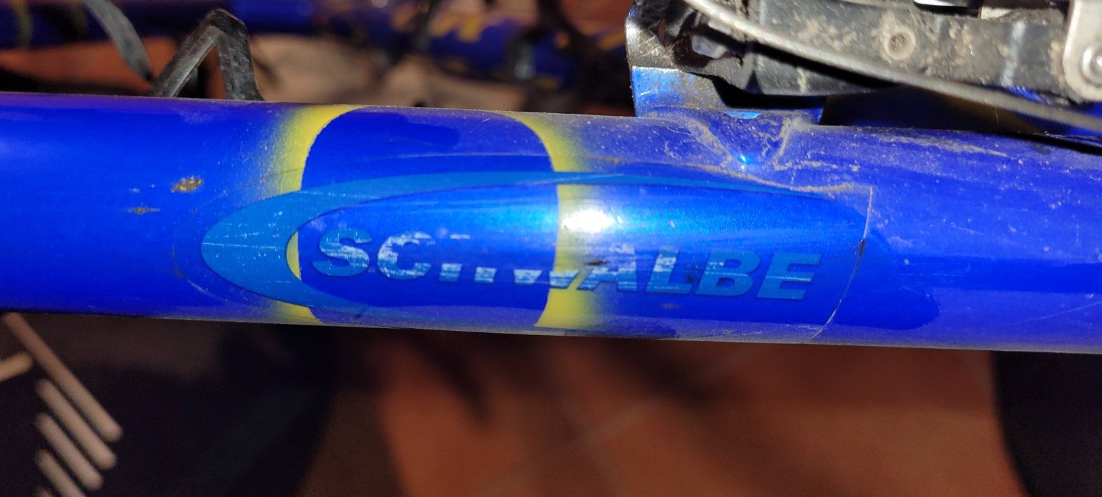

An dessen Sitzrohr ist ein Schutzaufkleber vom Schwalbe drauf. (Also doch kein Tesa!:D) Dieser Aufkleber ist noch nicht durchgescheuert...
