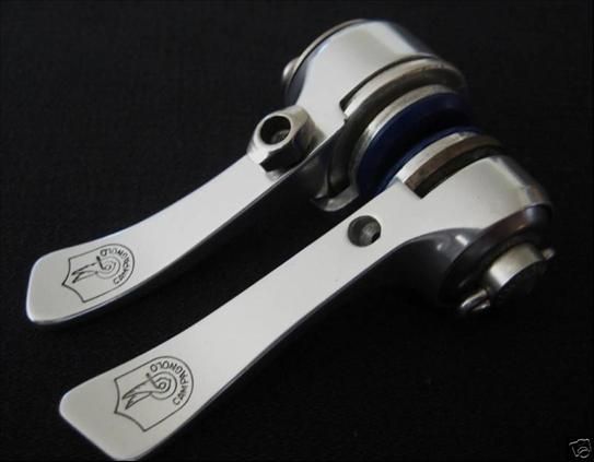

8-fach geht aber auch mit den wunderschönen Hebelchen unten im Bild. Sieht schon schön aus, gell...

Die indexierten 8-fach Rahmenschalthebel funktionieren sehr gut mit dem Schaltwerk...Ebenso kannst Du natürlich auch das genannte SW mit den Ergos ansteuern...
Die Probleme mit Syncro gab es nur mit den 6/7-fach Rastringen...Ich hab die Anleitung dazu zu Hause...Es gibt Kombinationen,die schalten wahrhaftig einigermaßen und andere schlecht bis noch schlechter...
Aber ab 8-fach war der Spuk vorbei...
Ich würde ja persönlich die Rahmenschalthebel nehmen...Die sind einfach schöner...

Ich bin gerade dabei die Komponenten zu sondieren. Bei der Schaltungsart habe ich mich jetzt festgelegt.
Es werden wunderschöne Rahmenschalthebel der letzten Record Generation (siehe Bild).
Folgendes hab ich jetzt schon: C-Record Deltas 2 Gen., Record Titanium Schaltwerk 8-fach, C-Record Syncro Hebel 8-fach.
Rahmen ist in Arbeit. Bis der Lack fertig ist, dauert es allerdings noch etwas.
Suche noch einen passenden Umwerfer, Kurbel C-Record (172,5), C-Record Sattelstütze und Bremsgriffe.
