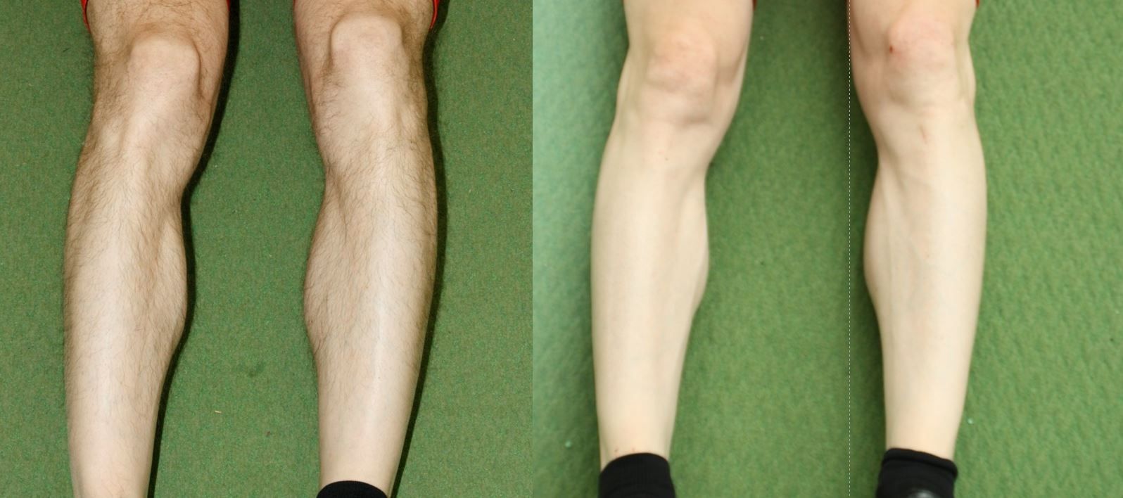

CdA von 0,234+/-0,002m² auf 0,227+/-0,002m² bzw. von ca. 313W auf ca. 303W bei Normalbedingungen d.h. 45km/h, 1013hPa und 21°C (Straßenrad, Unterlenkerhaltung). Anbei das Beinbild:
Die Berechnung der Stirnfläche interessiert mich auch, mit dem grünen Hintergrund berechnest du wie ich vermute Anhand von einem Grünfilter die Stirnfläche. Auf dem behaarten Foto hast du aber noch Recht viel Schatten.
Wie differenziert du diesen von den Haaren?
Wie stellst du sicher, dass die Beine im gleichen Winkel sind?
Die rechte Wade auf dem behaarten Foto ist auch etwas mehr platt gedrückt, was noch einmal zu einer vergrößerung der Stirnfläche führt.
Denn die Differenz von 0,007m2 wären in cm 70cm2. Ich weiß nicht... Vor allem in Anbetracht der Toleranz...
2x Toleranz= 40cm2. Und diese Toleranzangabe bezieht sich vermutlich nur auf das Bildprogramm.

Der Boden im Innenraum der Radrennbahn ist grün, die Bilder sollen lediglich andeuten wie stark die Beine ursprünglich behaart waren. Bzw. "... wie groß war die Differenz zwischen den einzelnen fahren ..." waren.
Wie bereits geschrieben wurde zweimal getestet (in darauffolgenden Jahren, die Haare müssen erst wieder wachsen für eine Testwiederholung). Beide Male war die Differenz ca. 10 W.
