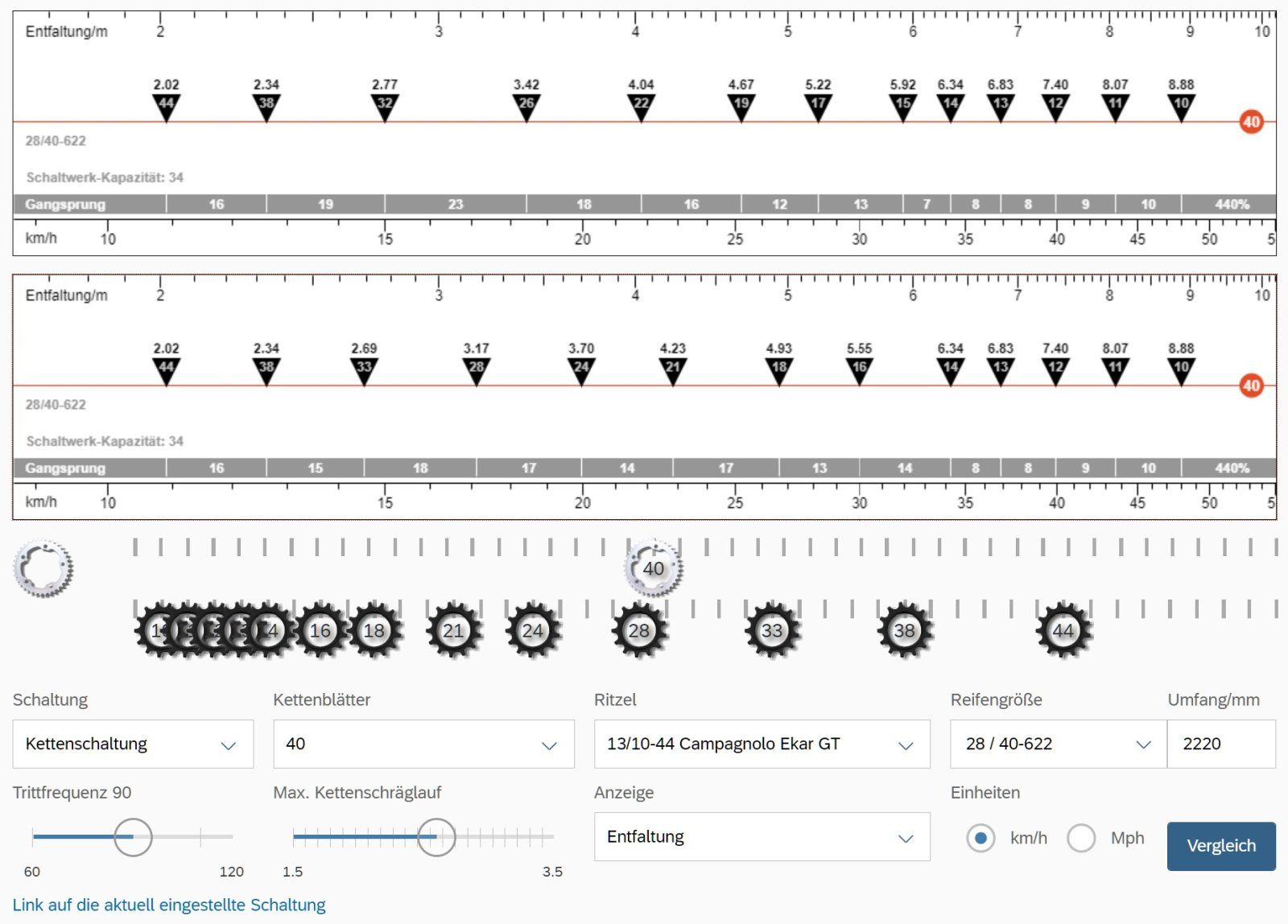

Wie groß ist denn die Übersetzungsbandbreite? Insbesondere im Vergleich zu den Konkurrenzprodukten?

Für einen 25/28mm Strassenlaufradsatz hätte ich mir noch eine 10/40 od 10/42 Kassette gewünscht.
Die Ekar ist schon eine feine Gruppe. Die GT Kassetten finde ich von der Abstufung etwas besser. Habe aber auch mit der normalen 9/42 und 10/44 immer einen passenden Gang gefunden 😜
