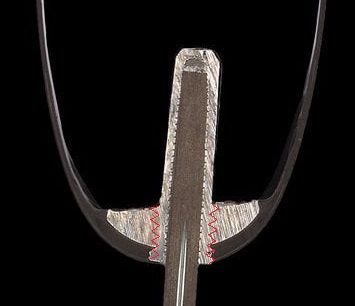

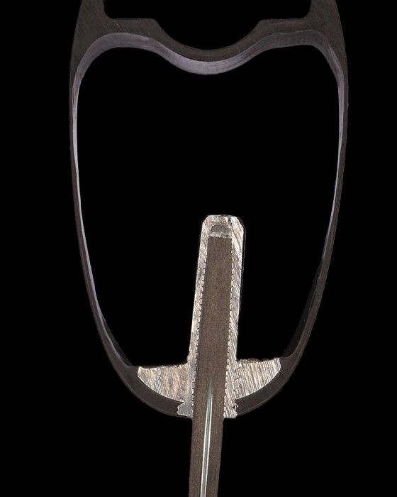

Währe naheliegend, den Einsatz zu drehen, aber:
1. Wie drehst du den Einsatz, wenn das Felgenbett und natürlich die Felge innen geschlossen ist?
2. Wie drehst du den Einsatz, wenn die Gewindebohrung wie in diesem Bild schräg verläuft? Dann verbiegst du ja die Speiche beim drehen.
Wenn man ganz genau hinschauen erkennt man ein Gewinde im Insert. Der Nippel ist ein separates Teil, ebenfalls mit Gewinde.
Auf anderen Bildern sieht man ein größeres Speichenloch. Dort wird dann ein spezielles Werkzeug zum Spannen angesetzt. Man könnte sagen es handelt sich um eine Weiterentwicklung der FORE-Technologie.

Wenn man ganz genau hinschauen erkennt man ein Gewinde im Insert. Der Nippel ist ein separates Teil, ebenfalls mit Gewinde. ...
Hatte das hier mal eingezeichnet.
So meinst Du, oder?
Vielleicht irgendwie so in der Art (habs mal rein gekritzelt, soll ein Gewinde sein):
Wie die Speiche dann in der Gewindebuchse gehalten wird, weiß ich allerdings nicht.
Vielleicht hat die Speiche+Bohrung ein gegenläufiges Gewinde. Wäre möglich.

Genau, dort ist ein Gewinde.
Festgefressene Nippel zu ersetzen ist eigentlich kein Problem, nur aufwändig und nervend. Hier ist das Problem aber ein anderes; wie bekommt man ein neues Insert in die Felge? Bohrungen gibt es, bis auf das Ventilloch, keine. Ob das groß genug ist bezweifle ich.
Die Speichen sind an der Nabe so ähnlich befestigt wie bei Lightweight. Reparieren wäre also grundsätzlich möglich. Nur die Verbindung Felge-Speichen scheint eine Einweg-Lösung zu sein. Man müsste also bei einer Reparatur eine neue Felge nehmen. Wirtschaftlich wird das wohl nicht sein. Also gleich neuen LRS.
Festgefressene Nippel zu ersetzen ist eigentlich kein Problem, nur aufwändig und nervend....
Nein, bei den R-Sys/Ksyrium befindet sich das Gewinde direkt in der Felge.
Die sind im Fall von Oxidation dann einfach Schrott.
Bei den neuen Cosmic Ultimate wohl ebenso. Wie Du sagst: Man bekommt die Inserts wohl nachträglich nicht in die Felge.
Richtig, hätte ich explizit schreiben sollen. Dachte an den klassischen Speichennippel. Gewinde direkt in der Felge kann man natürlich schwer reparieren.
