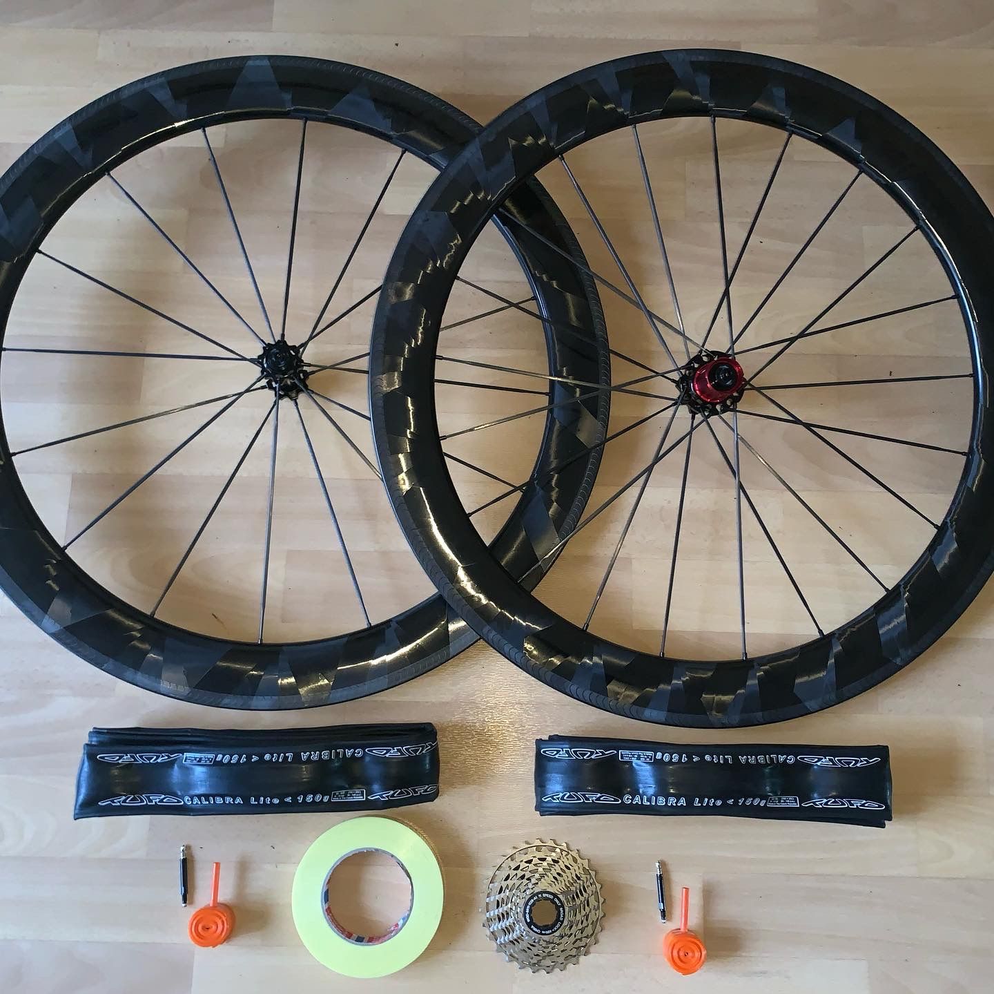

Was fährst du denn zur Zeit für einen Laufradsatz?
einen 60mm 1260g schweren china lrs (halt felgenbremse) … hatte damals aus bedenken einen kompletten speichensatz noch dazu bestellt, bisher aber völlig umsonst
