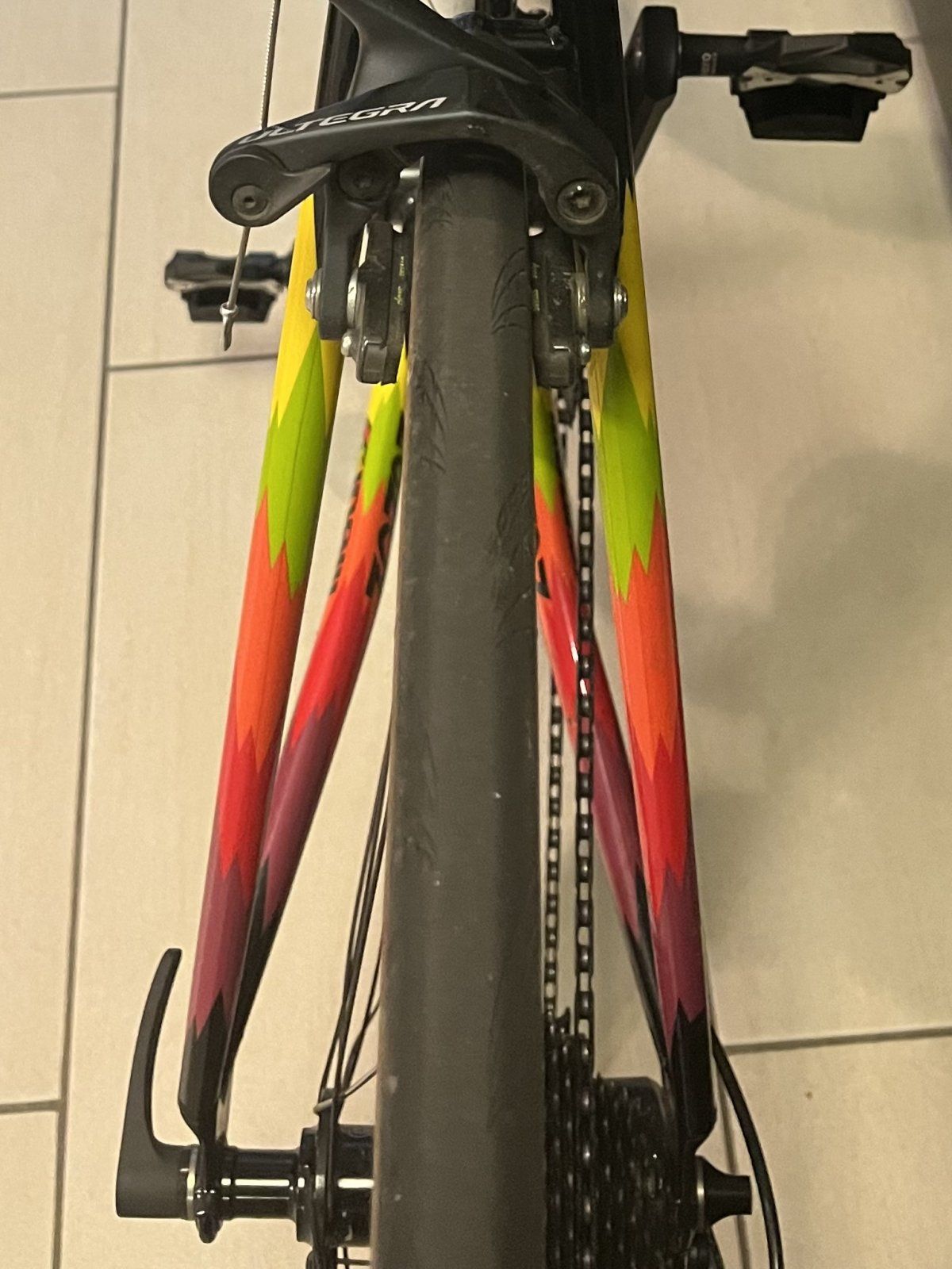

Also ich bin ja mit gut 80kg Kampfgewicht und reichlich Bergen durchaus eher so der Reifenfresser, aber nen Conti 5000 auf 2.500km vorn und hinten abschleifen?! Wie geht das?
Ich bin ja wahrlich ein Conti-Freund mehr. Aber aus anderen Gründen. Dass die Dinger aber derart schnell verschleißen kann ich kaum glauben und das widerspricht auch sämtlichen, bisherigen Erfahrungen.
Tja, wenn ich das wüsste, gefahren mit Latexschlauch bei ca 6-6,5 bar bei ca. 85-90kg Systemgewicht, wenig bis keine Verbremser. Betrifft wie gesagt nur das HR, der Reifen vorn ist noch tiptop…
Das war am 19. Mai nach 2677km - nachvollziehbar getrackt mit Strava, da hab ich den Reifen dann noch nach vorn montiert.
Hab mal ne Mail an Conti geschrieben, schauen was die dazu sagen 🤷🏼‍♂️
Ich hatte offen gesprochen mehr Laufleistung erwartet. Kurvengrip und Sicherheitsgefühl bei dem Reifen ist mega, das man Grip häufig mit höherem Verschleiß bezahlt ist auch klar, aber <3000km find ich mager…
Aber das Lenkverhalten ändert sich!
Ich hab genug Anpressdruck in den Kurven, und geradeaus fährts nun auch so gut wie von allein :D
Sieht halt nur einfach grauenhaft aus wenn du nach vorn auf den Reifen schaust. Das letzte Mal hatte ich sowas bei irgendeinem Schwalbe Durano oder so, den ich auf der Rolle runtergefahren habe weil er mir auf der Straße nicht taugte 🤣
Ich sag mal so, die Verschleißindikatoren sind weg

Wenn man das im Verhältnis des Verschleissbildes sieht, scheint mir die Verschleißmarkierung aber doch ziemlich konservativ ausgelegt.
Hab das gerade mal mit den 28ern auf dem Endurace verglichen.
Die haben lt. Strava ca. 1.800km gelaufen, allerdings mit einem gewissem Gravelanteil. Dafür sehen sie vom Laufbild her noch recht gut aus. Die Marker sind allerdings auch schon zu mehr als der Hälfte verschwunden. Könnte sich also auch ungefähr so ausgehen wie bei dir. 🤔
Wegschmeißen würde ich ihn dann allerdings noch nicht.
Ich fahre aber deutlich weniger Luft als du. Bei 28mm fahr ich derzeit so 4,5bar rum.
- also im Grunde ist der Reifen durch…
Wenn ich dem nicht vertrauen würde hätte ich ihn nicht mehr nach vorn montiert 😉
