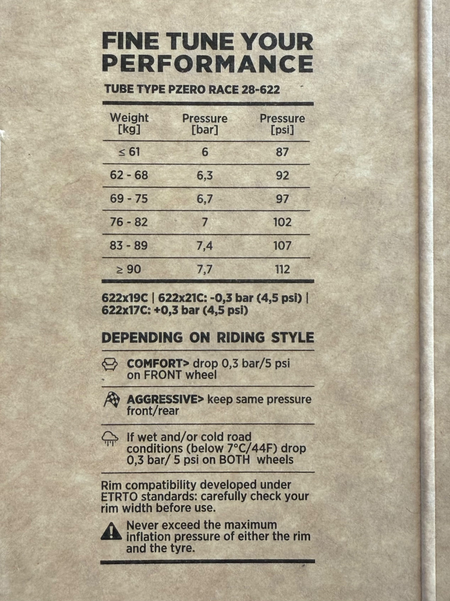

Mit wieviel Bar fahrt ihr denn die Clincher mit TPU nun? Pirelli gibt ja 7 bar in der Packung an...

Google mal nach Luftdruck Rechner, dann wirst du für immer in der Lage sein sowas individuell selbst zu ermitteln.
Anbei die Pirelli Empfehlung für 28er Clincher
Fahre auf dem normalen Race (28mm Tubetyp) mit Pirelli TPU-Schlauch 5,7/5,9 bar (V/H) bei >90kg. Ab 6 bar wird es äußerst unkomfortabel.
Alles viel zu hoch. Die gehen da einfach auf Nr sicher.
Habe es schon ein paar Zeilen weiter oben geschrieben, ich werde den 28mm Race RS auf einer 21C Felge mit v: 3.8bar und h: 4.2bar fahren. Körpergewicht 65kg.
Wobei diese Werte für Asphalt schon sehr niedrig angesetzt sind. Gegenüber der Hersteller-Empfehlung entspräche das grob überschlagen ca. 15 kg an virtuellem Mehrgewicht, die du für die gleiche Endgeschwindigkeit mit dir herumfahren würdest.
