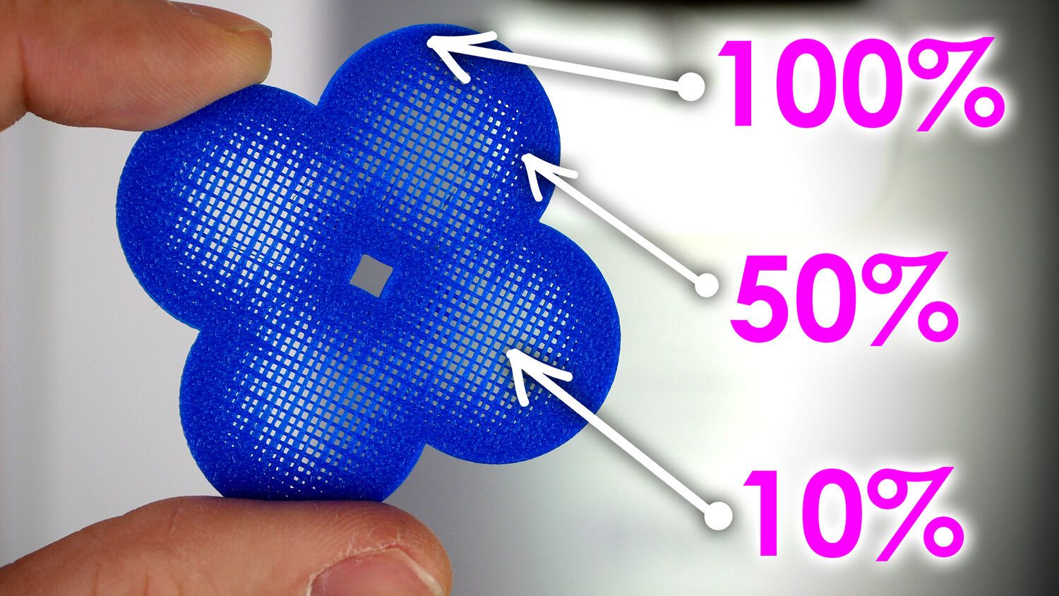

per 3d-druck lassen sich aus einem material graduelle übergänge erreichen, die durch eine normale polsterung so nicht zu erreichen wären, hier mal zur veranschaulichung::)

Man sieht, daß alle Hersteller beim gleichen "Drucker"Hersteller leasen.
Wieso nicht? Natürlich kann man z.B. Schaumstoff mit einem Härtegradienten versehen; Leder auch (indem man es unterschiedlich stark anschleift).

wie macht man das? kenn mich bei schaumstoff nicht so gut aus was die verarbeitung angeht.
ich könnt mir nur vorstellen dass man ihn dicker oder dünner legt - und genau das ist das wo ich den 3d-druck im vorteil sehe, die form ist nämlich unabhängig davon welchen härtegrad man anwendet
nee, Du schäumst ihn unterschiedlich stark auf...
stell ich mir aber in dem maßstab schwierig vor, genau dort dichte X zu erzielen wo ich sie haben will, also die kontrolle darüber im mm/cm bereich und die genauigkeit
Ist auch nicht so einfach. Deswegen wird mit normalerweise mit aufeinandergeklebten Lagen unterschiedlich dicker und dichter Schaumstoffe gearbeitet.

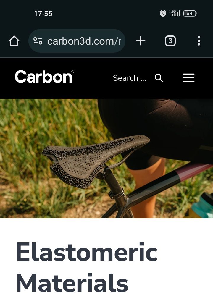

Ich habe am Gravel einen Spec Power Pro mit Mirror, das ist der mit Abstand bequemste Sattel in meiner Sammlung bisher (und kein Vergleich zu dem Modell ohne Mirror/3D). Klar, muss man nicht zahlen wollen, aber am Ende verbringe ich sehr viel Zeit auf dem Rad und habe schon für wesentlich unnötigere Dinge mehr Geld ausgegeben. Inzwischen gibt es auch eine Expert Version für ~150€ am Markt, es muss ja nicht immer die Top-Version wie hier sein.
Reinigen ist übrigens kein Thema, Wasser drauf und gut ist.
