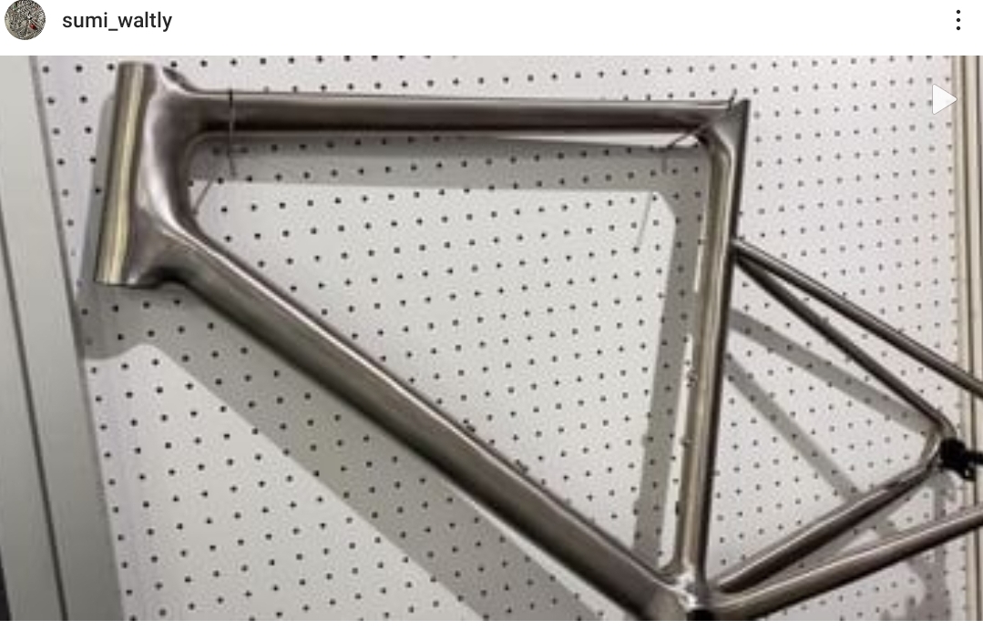

Der eigentlich Vorteil von TI 3D Druck am Rad ist für mich die Möglichkeit der Individualisierung, also für Costum Rahmen, Lenker u.s.w. Bei Rahmen mit festgelegter Geometrie macht das eigentlich nur Sinn, bei Kleinserie mit konstruktiven Problem die man mit Rohre zusammenbraten nicht lösen kann.
Bei vielen costum "Carbonrahmen" sind die Knotenpunke auch TI gedruckt und miteinander mit Carbonrohren verklebt.
3D Druck mit Metallen gibt es schon ne weile und das wird nicht nur dekorative Zwecke verwendet, sondern auch im Maschienenbau.
Mir stellt sich natürlich die Frage ob jeder Rahmenbastler der das macht, den Prozess von Drucken, Sintern usw. so im Griff hat, dass das Ergebniss was taugt. Das ist nicht ganz einfach. Jeder der zu Hause nen 3D-Drucker hat, weiß was so alles passieren kann, wenn die Abstimmung von Temperatur, Geschwindigkeit, Material nicht passt. Metall Druck ist dann aber nochmal ne ganz andere Liga.

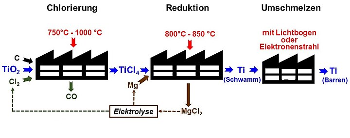

Was bei der Diskussion um die "Umweltfreundlichkeit" von Titanwerkstoffen oft vergessen wird, ist der unglaublich hohe Energiebedarf, um Das Metall Titan vom Oxid (Ruthil) zu trennen. Und dann hat man erstmal nur unlegiertes Reintitan als Barren:
Ich habe beruflich viel mit Titanumformung zu tun, und mich wegen der sehr geringen Duktilität des Metalls gefragt wie nahtlose Rohre (für Rahmen) hergestellt werden: Ziehen-Wärmebehandeln-Beizen (Flusssäure!)-Ziehen-Wärmebehandeln-Beizen...and so on.

Für Fahrradrahmen wird in aller Regel Grade 9 verwendet (TiAl3V2.5). Das lässt sich quasi wie Aluminium verarbeiten und auch hydroformen.
Dein Vergleich mit der Verarbeitung von Reintitan hinkt aber mindestens genauso. Weil das alles bei Grade 9 nicht nötig ist. Das meine ich mit dem Vergleich zu Al. Die Bearbeitung und vor allem das Umformen ist simpel.
