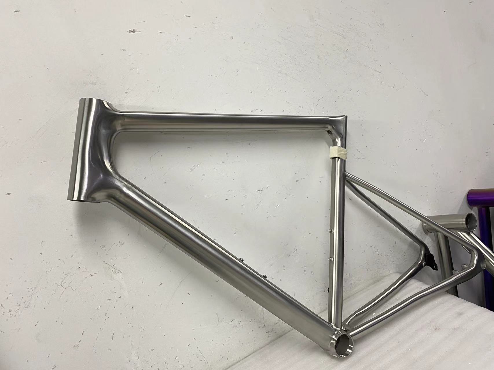

Meiner ist mal fertig.
Werde das hier dan auskoppeln und Aufbau Faden machen.

das Kataloggewicht dieses gedruckten Titanrahmens ist in etwa gleich, wie der meines lackierten und gewogenen Stahlrahmens. Was willst du uns mit deinen 50% sagen?
Das ist halt der Preis für einen vergleichsweise günstigen Rahmen. Außerdem habe ich nur eine allg. Aussage getroffen zu Titan vs. Stahl. Meine Aussage bezog sich lediglich darauf, dass Stahl (je nach Legierung) eine etwa 50% höheres spezifisches Gewicht als Titan hat. (4,5kg/l vs 7,8kg/l). Oder andersrum gerechner Titan etwa 40% leichter ist als Stahl.
Das sagt natürlich nix darüber aus, wie jetzt Rahmenbauer x und y ihre Rahmen auslegen und wegen der geringeren Steifigkeit werden bei Titan auch höhere Wandstärken benötigt (was wiederum durch höhere Rohrdurchmesser kompensiert werden kann).
