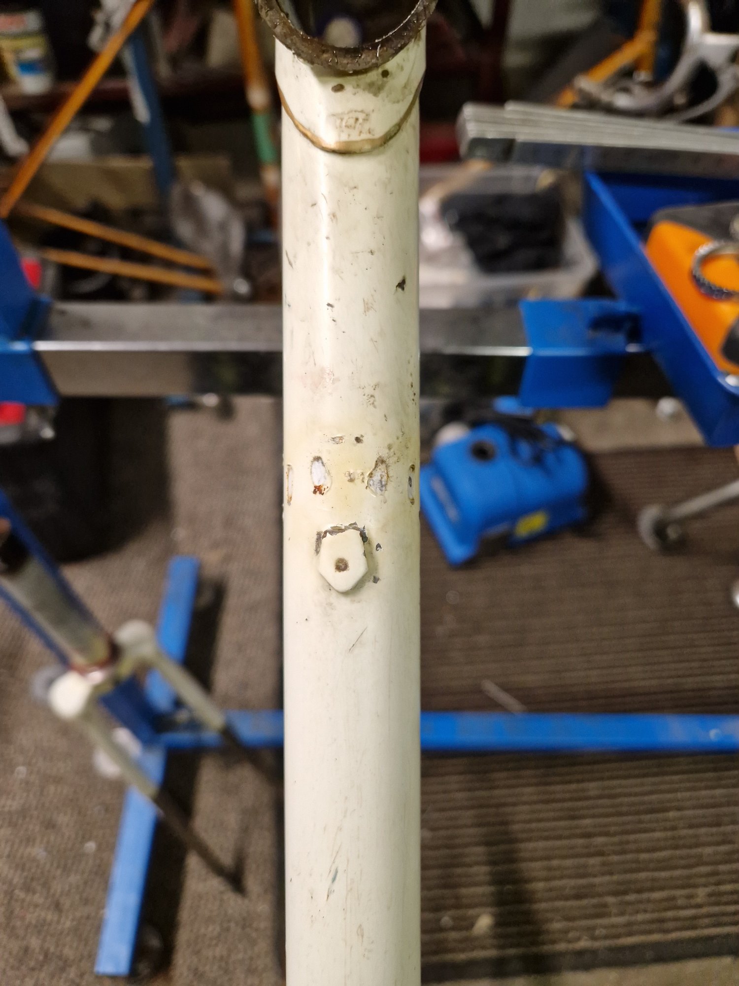

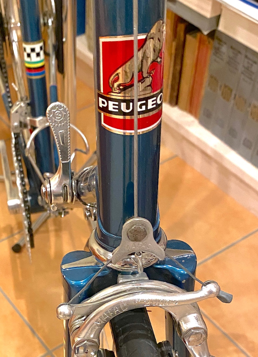

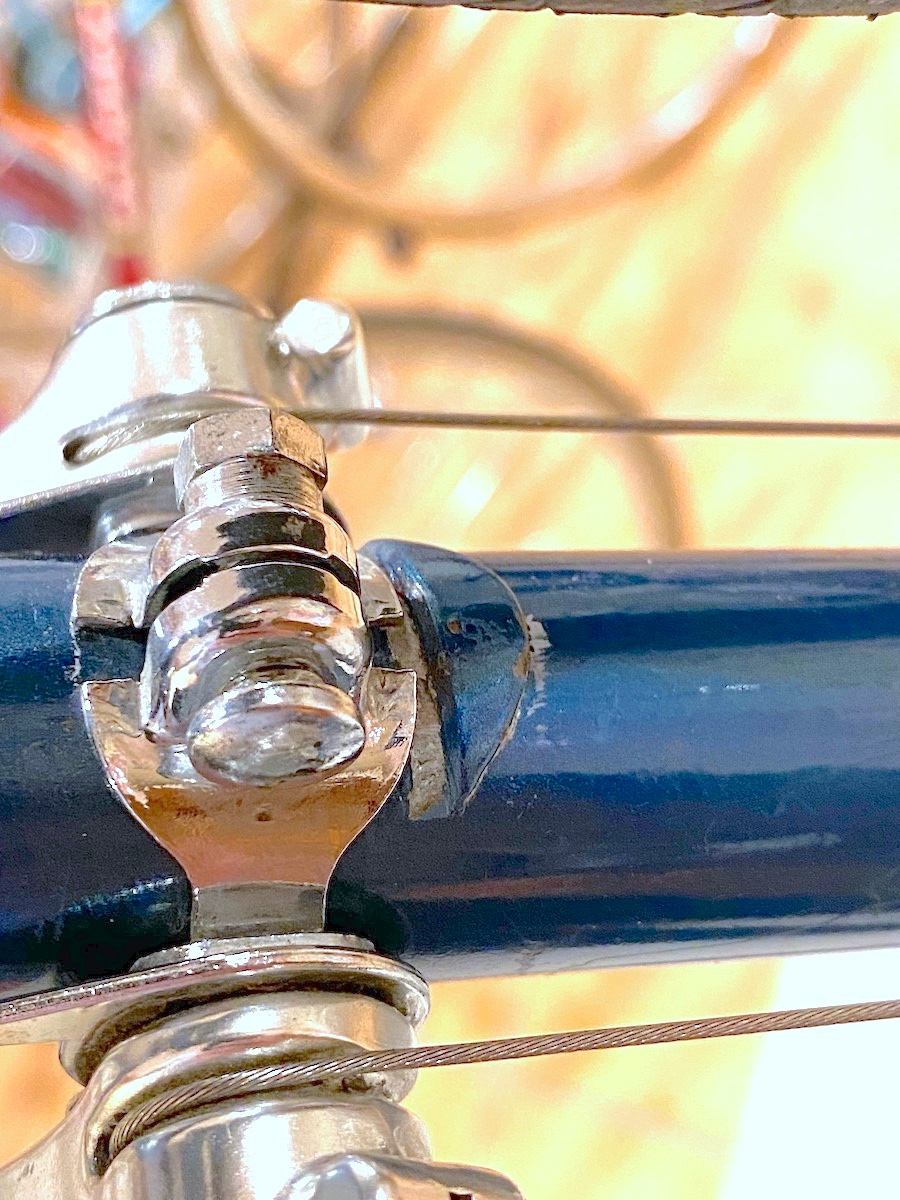

Hamm se sich sicher bei Peugeot abgeguckt ...der Stopper für die Schelle der Schalthebel, wurde unter das UR gelötet
Hmmm, mein PY hat sowas nicht.Hamm se sich sicher bei Peugeot abgeguckt ...![]()
Was Du wieder so alles entdeckst?!
Kann sein, ich schau morgen mal, aber die Nabe hat schon einiges einstecken müssen, das hat man auf den Bildern auch gesehen, wo sie im Biete war.
Habe eigentlich ein ziemlich gutes Auge, außer ich kaufe was für mich..., da habe ich schon mehrfach in die Keramik gegriffen.Was Du wieder so alles entdeckst?!
Passt dann auf jeden Fall zu dem Rahmen.![]()

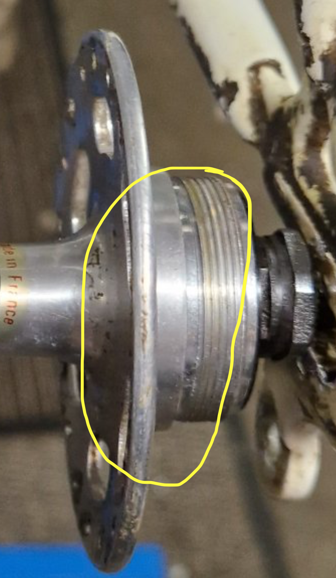

Man kann auch mit so etwas noch fahren:Habe eigentlich ein ziemlich gutes Auge, außer ich kaufe was für mich..., da habe ich schon mehrfach in die Keramik gegriffen.

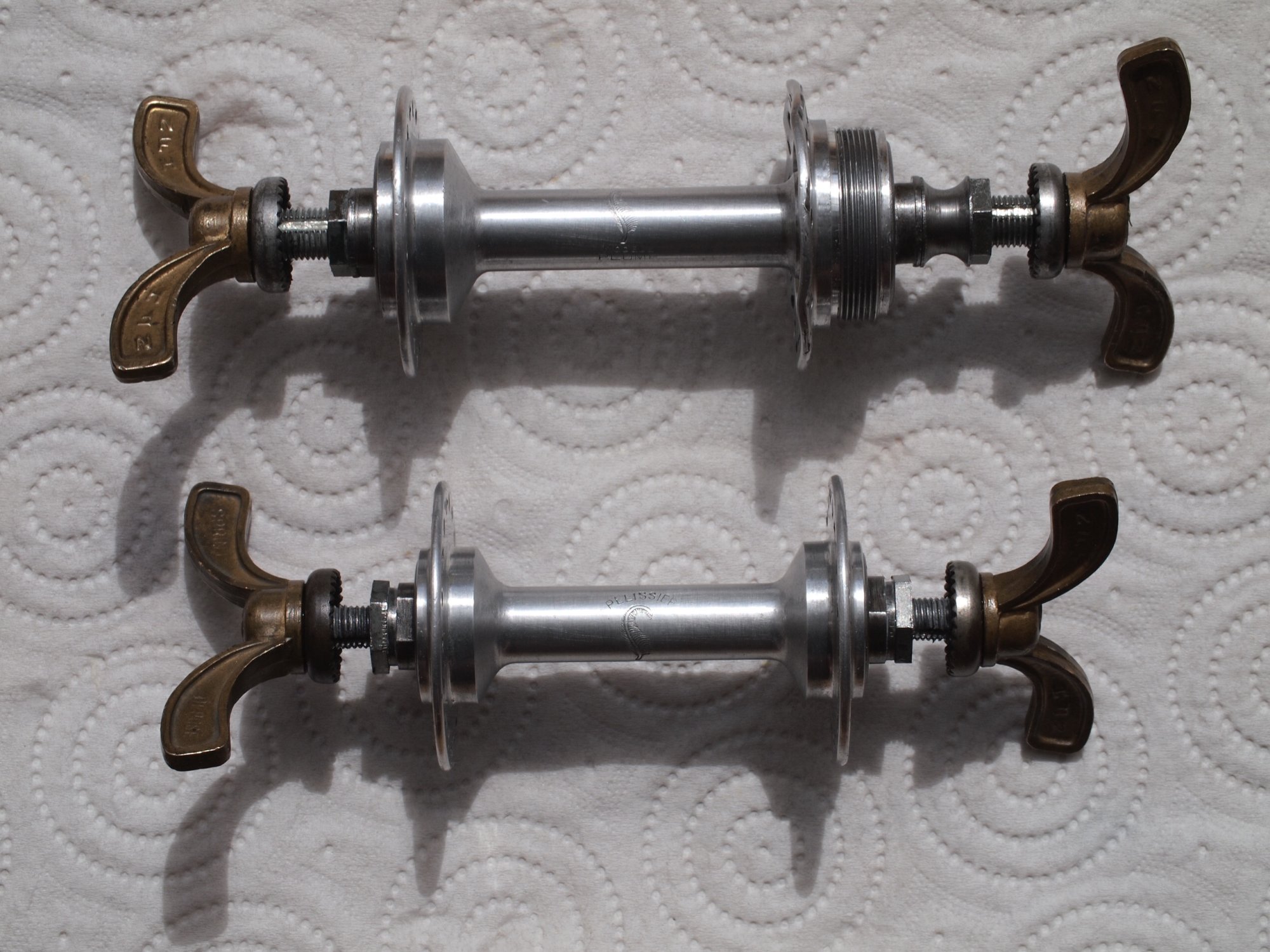

Auf den ersten Blick würde ich sagen, die hat jemand als Singlespeed gefahren und daher alles deutlich weiter nach rechts geschoben, um ne bessere Kettenlinie zu bekommen..Die Nabe ist ja lustig aufgebaut.![]()
Hmmm, mein PY hat sowas nicht.![]()
Wer weiß, was ihr da habt ... Umgelabeltes Biantschi vielleicht ...Meins auch nicht![]()

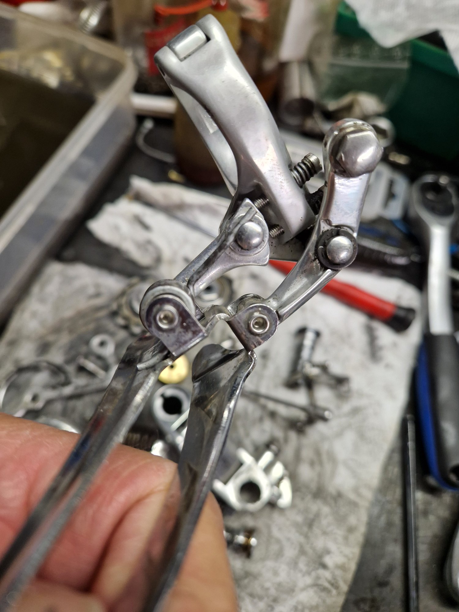

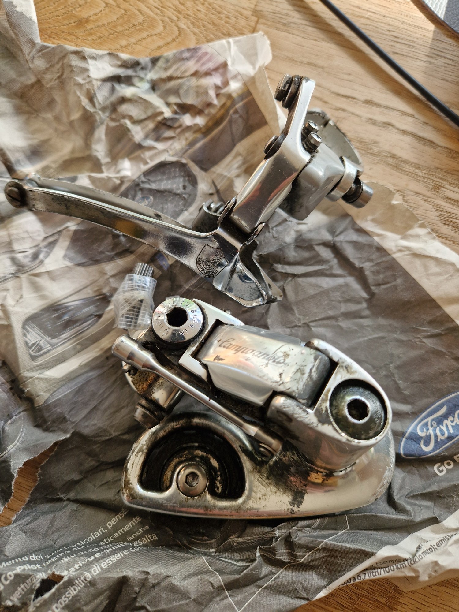

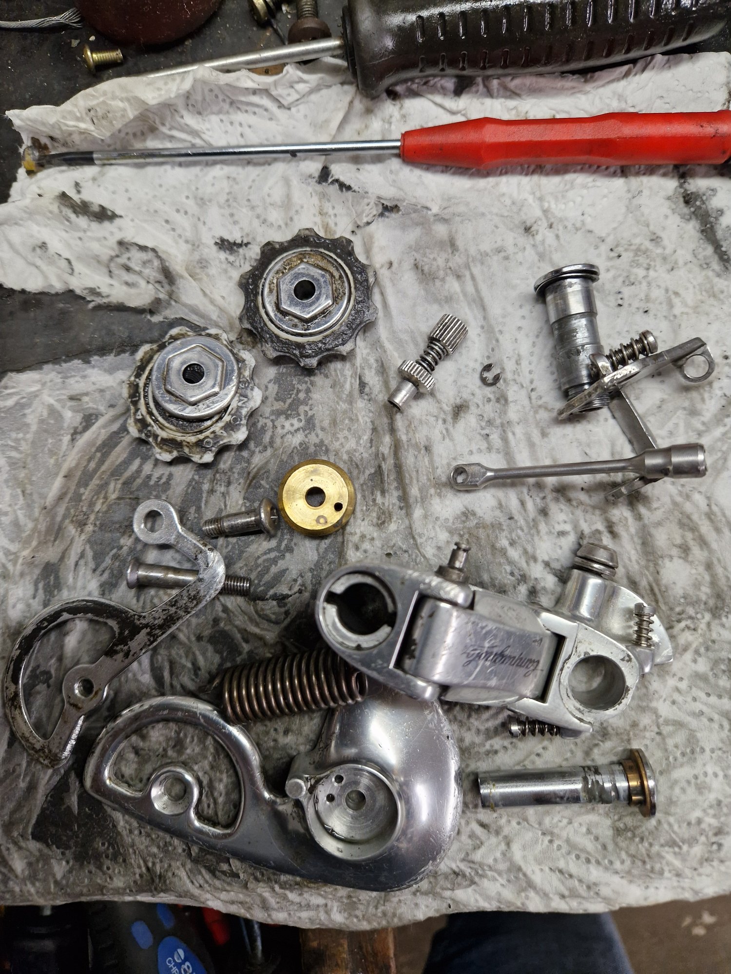

Wie ich das Schaltwerk sehe ist das eigentlich ein Fall für unseren Meisterpolierer @ProfiamateurDer traurige Zustand der italienischen Landmaschinenrechnik ließ mir keine Ruhe
Vorher
Der UW sieht nach Bad im Petroleum wieder ganz nett aus, Rest mit Autosol.
Das SW sieht leider jetzt so aus, keine Ahnung was manche Leute für die Kettenpflege an Schmiermittel nehmen
Das muss alles mal in WD40 baden, und dann mal schauen ob der Chris es wieder schafft es zusammen zu basteln, es bleibt spannend

Weisses Kettenspray für Motorradketten.keine Ahnung was manche Leute für die Kettenpflege an Schmiermittel nehmen
