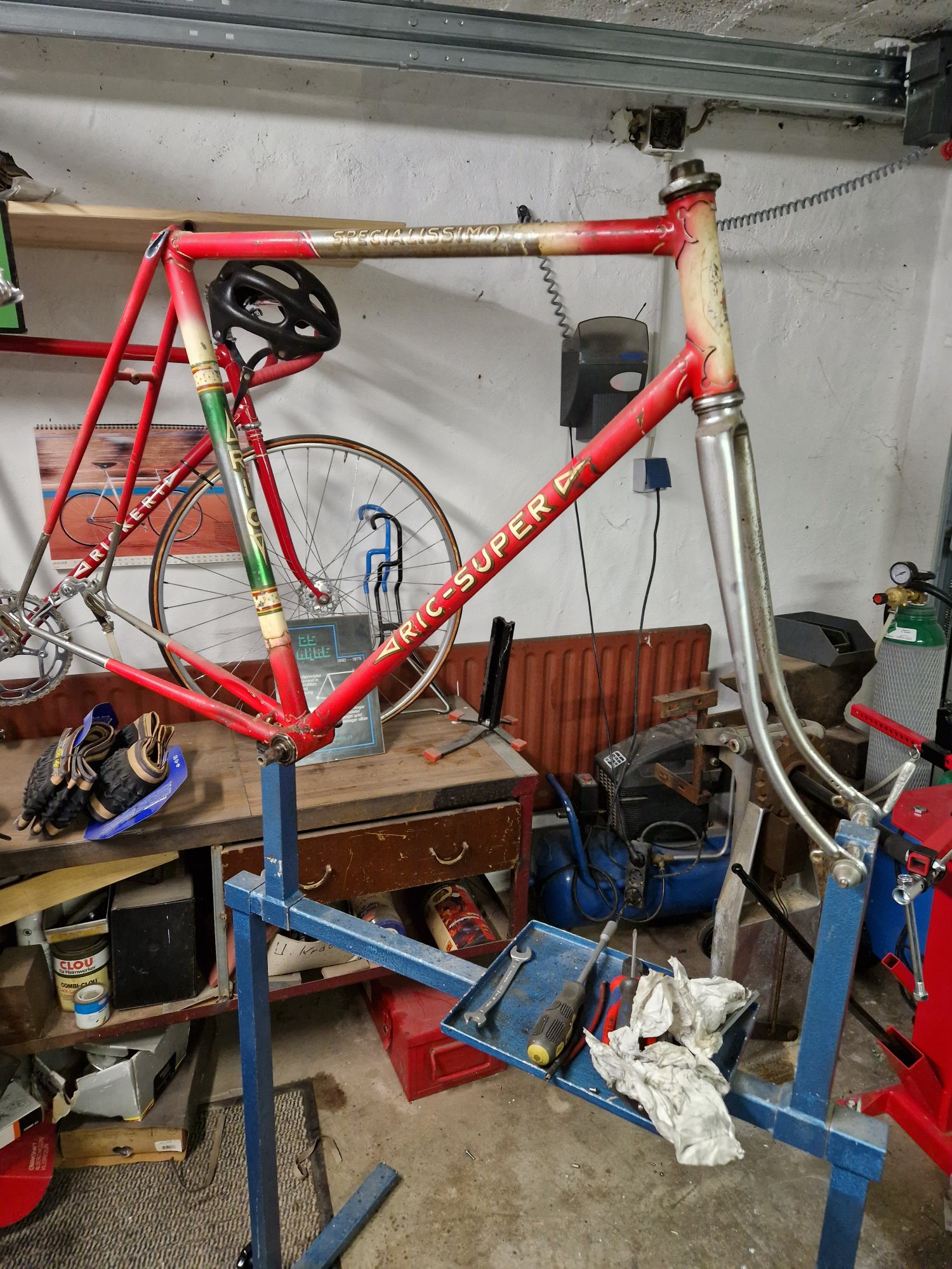

Kläre micv mal auf warum ist so ein Steuerrohraufkleber da dran? Der Rahmen an sich trägt doch Hugos Handschrift?
Den hat einer der Besitzer wohl aufgeklebt, und der letzte von dem ich das Rad gekauft habe, hatte halbherzig versucht, diesen zu entfernen.
Natürlich ist es Rickert.

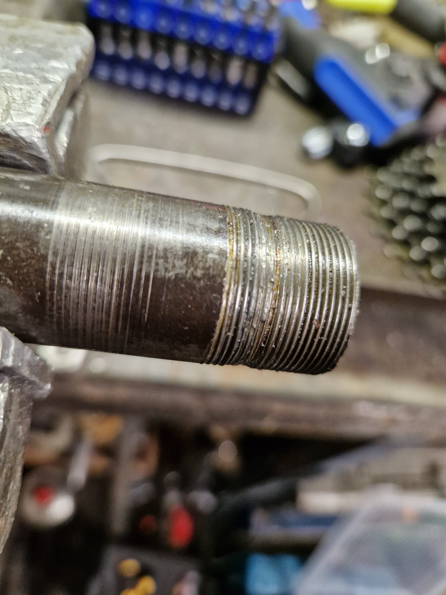

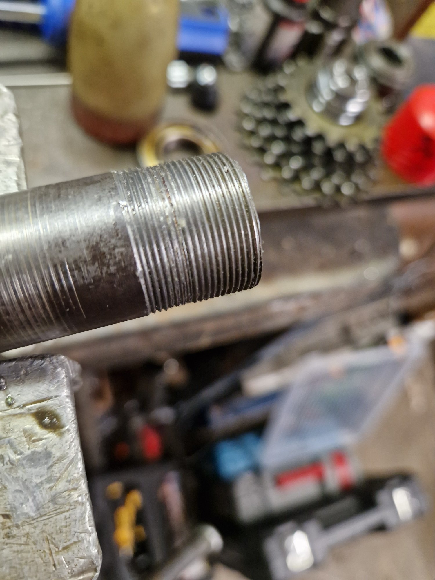

Ich konnte die Gabel gerade ausbauen, der Grund warum die Gewindeschale so fest saß, ist hier zu sehen, die musste ich in den Schraubstock spannen, und die Gabel mit einem Kantholz im Bereich des Gabelkopf drehen, das Gurkenwerkstatt live😎🙄
Also da ist der Schaden bei @Andreas P. seiner Gabel pillepalle.

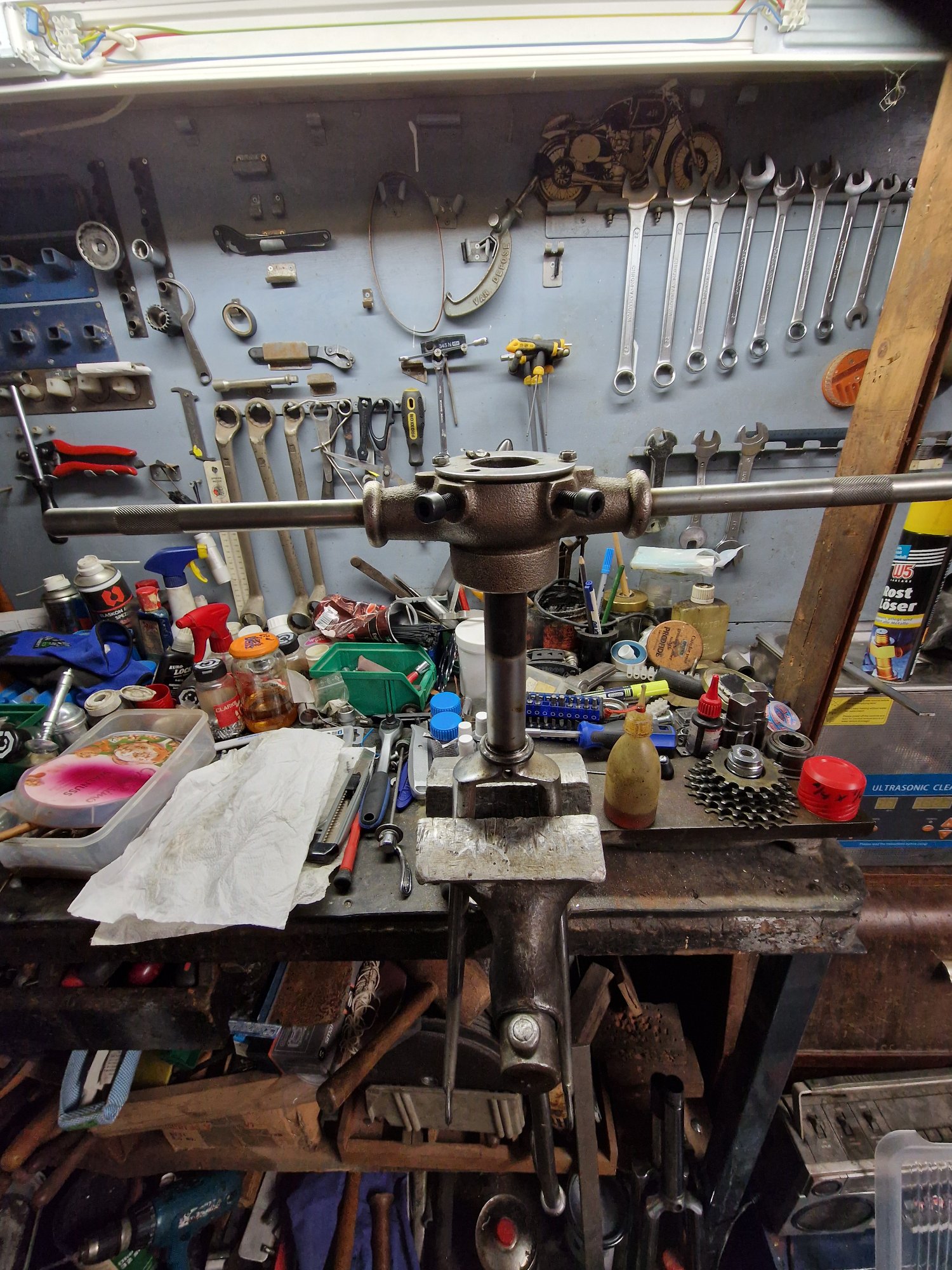

Dann habe erstmal Gewinde nachgeschnitten
Danach sah es etwas besser aus
Und die Gewindeschale ließ sich wieder vernünftig aufschrauben.
Klar das ist nicht ideal, aber erstmal werde ich die montieren, evtl später mal den Schaft ersetzen, eine vergleichbare Gabel in gut wird wohl schwierig.

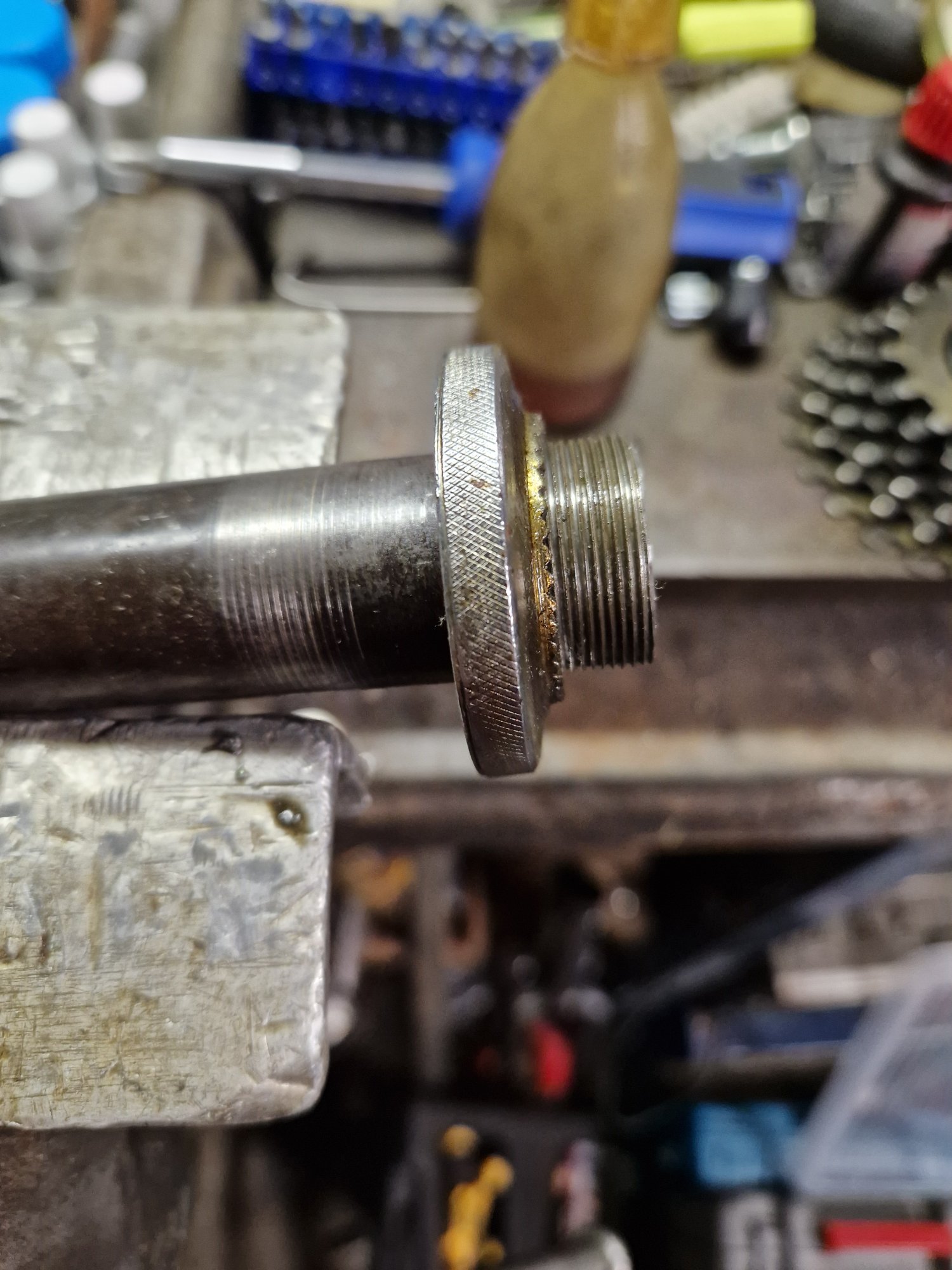

Na ja, mehr Material ist immer noch besser als weniger Material. :rolleyes:

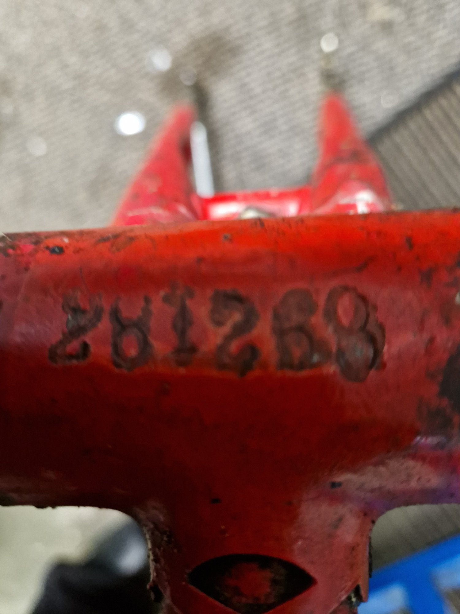

Dann gibt es noch eine Besonderheit für ein Rickert, nämlich eine Rahmennummer 🤔
Joo, die 68er waren gut.....
Wird dann wohl der Geburtstag des Kunden sein,
28-12-68......aber selbst wenn er den evtl. mit 15
gekauft haben sollte, wäre das 1983.
Der Rahmen sieht mir aber älter aus.....was ist das
denn für einer, zeig doch mal ein Foto davon.

Könnte auch eine 63 sein, und das würde wieder zum Rahmen passen, die Zahlen sind sehr schlecht eingeschlagen, evtl nachträglich von einem Besitzer.

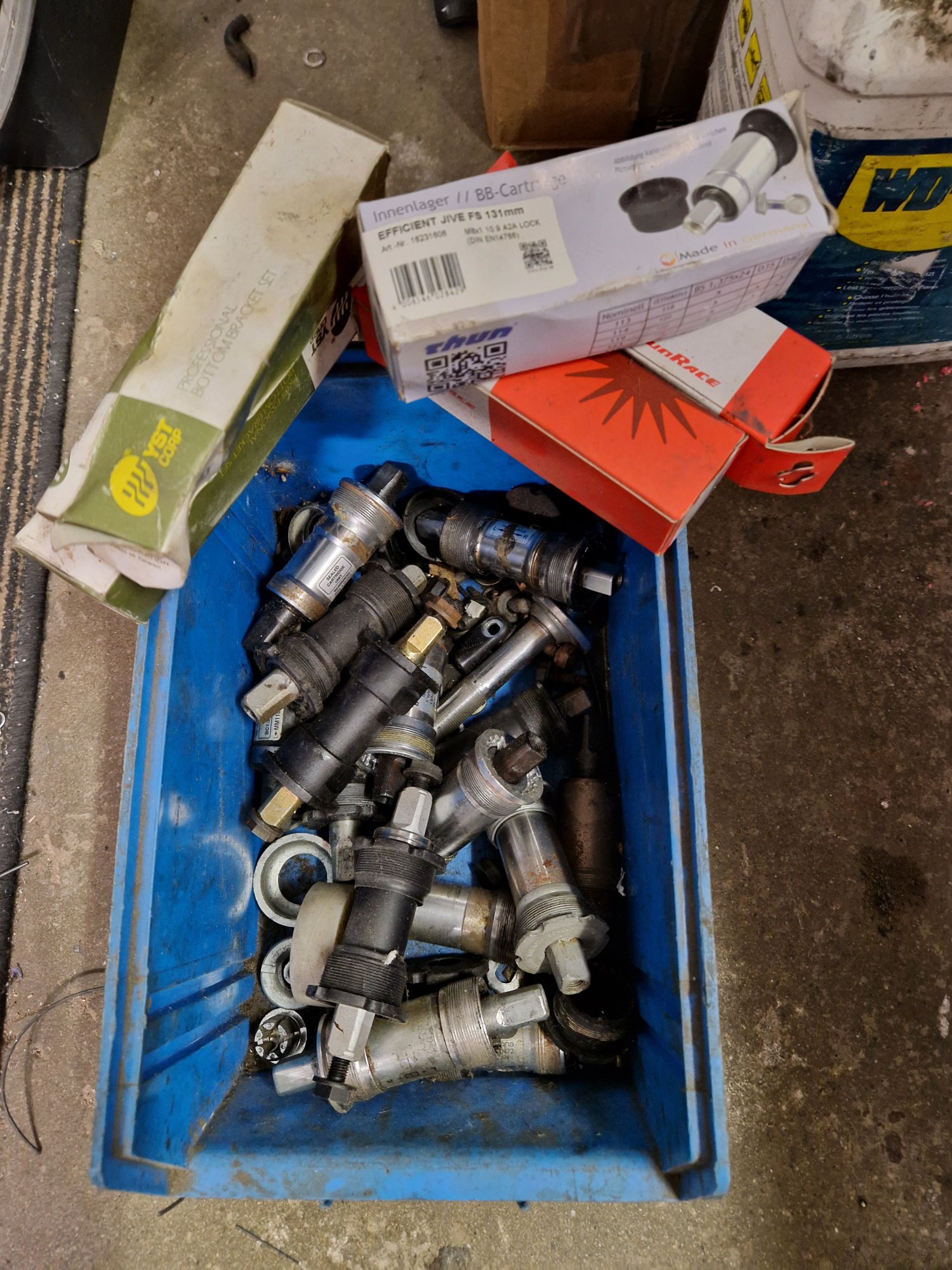

Eine Kiste mit Innenlager für Alltagsrädern hätte ich auch noch im Angebot, größtenteils neu.

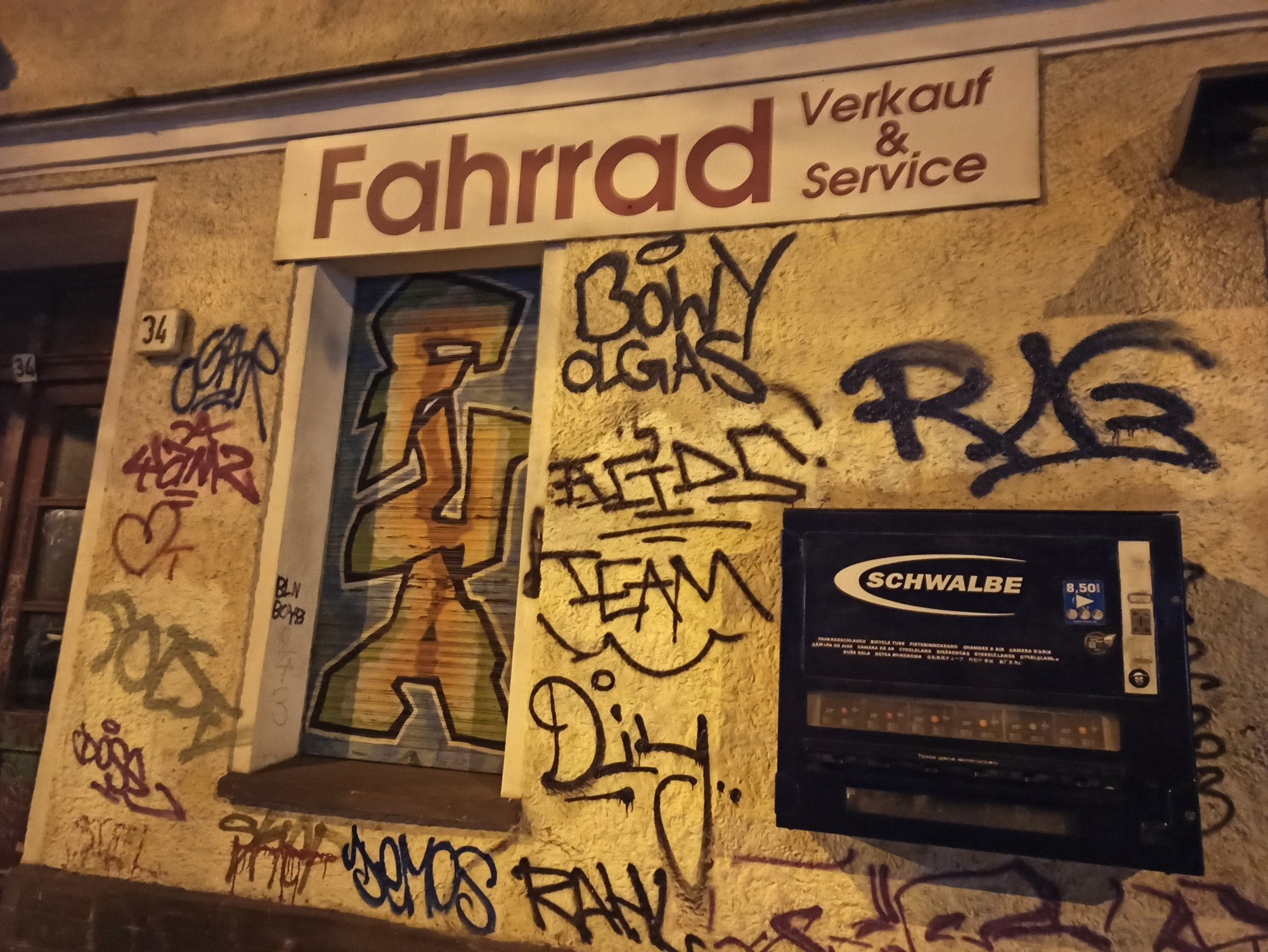

Ich habe auf die schnelle deinen Thread gefunden, welches dazu am besten passt. Entschuldige bitte, falls mein Post hier unangebracht ist. Und nein, ich möchte den Laden nicht übernehmen, davor habe ich zu großen Respekt. Aber vielleicht gibt es hier im Forum jemand, welcher es wagen möchte.
Best,
Best,
Nein alles gut, das ist nicht mein Thread, ich habe ihn nur eröffnet, und da das hier ein freies Forum ist, darf auch jeder was schreiben.
Das der Laden vielleicht nicht so doll aussieht, liegt ja nicht an dem Laden, sondern an Leuten in Berlin, die zu viel Langeweile haben.
Gibt hier im Forum auch einen Thread, wo sich die Berliner austauschen, vielleicht da mal posten, vielleicht will da sich jemand noch verwirklichen, @chkamb z.B. .

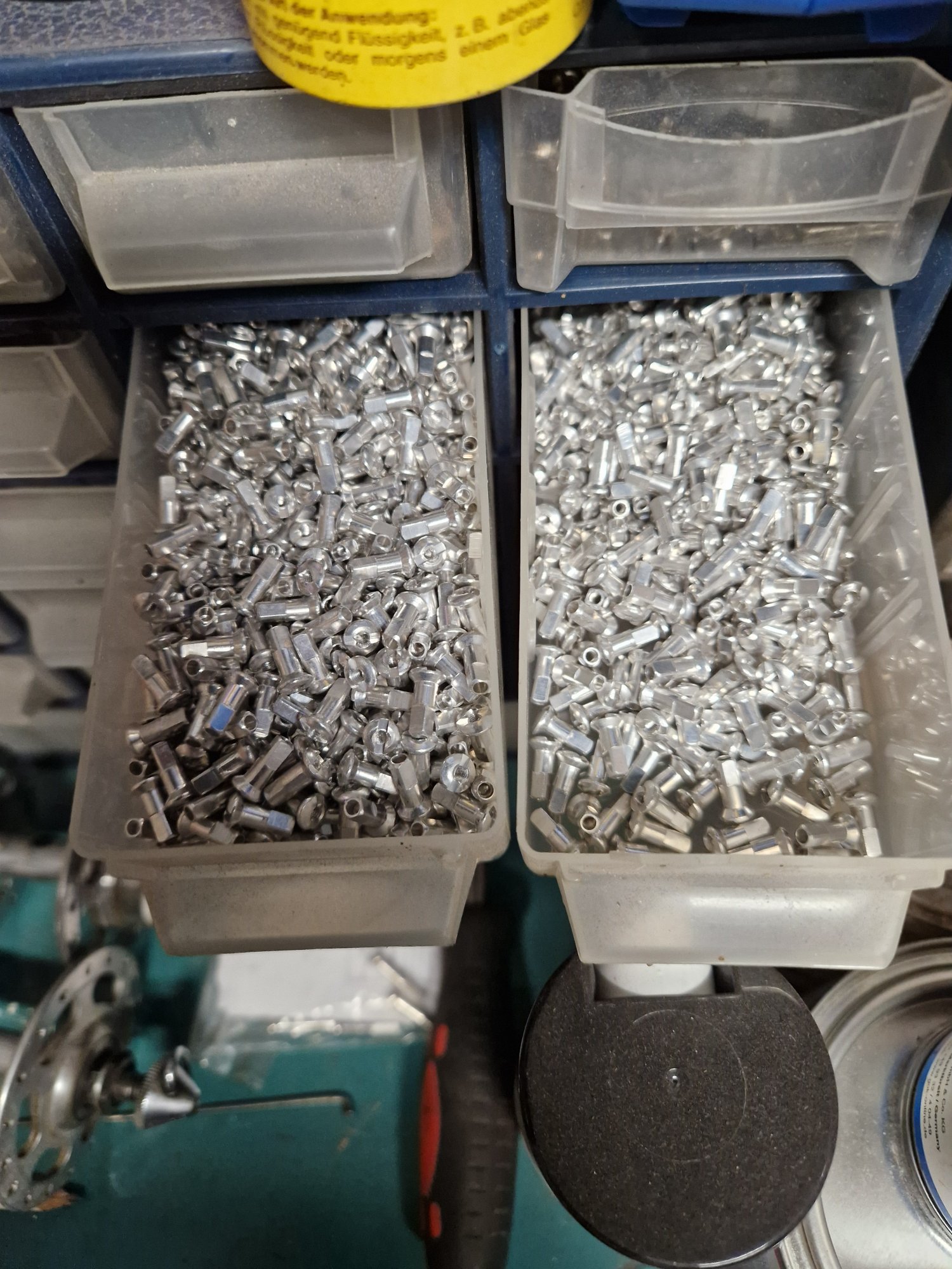

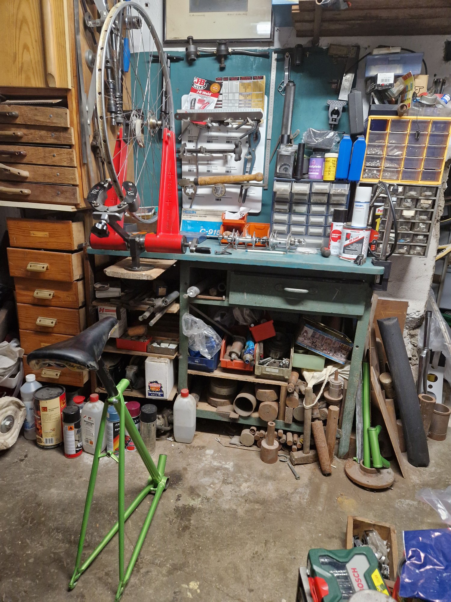

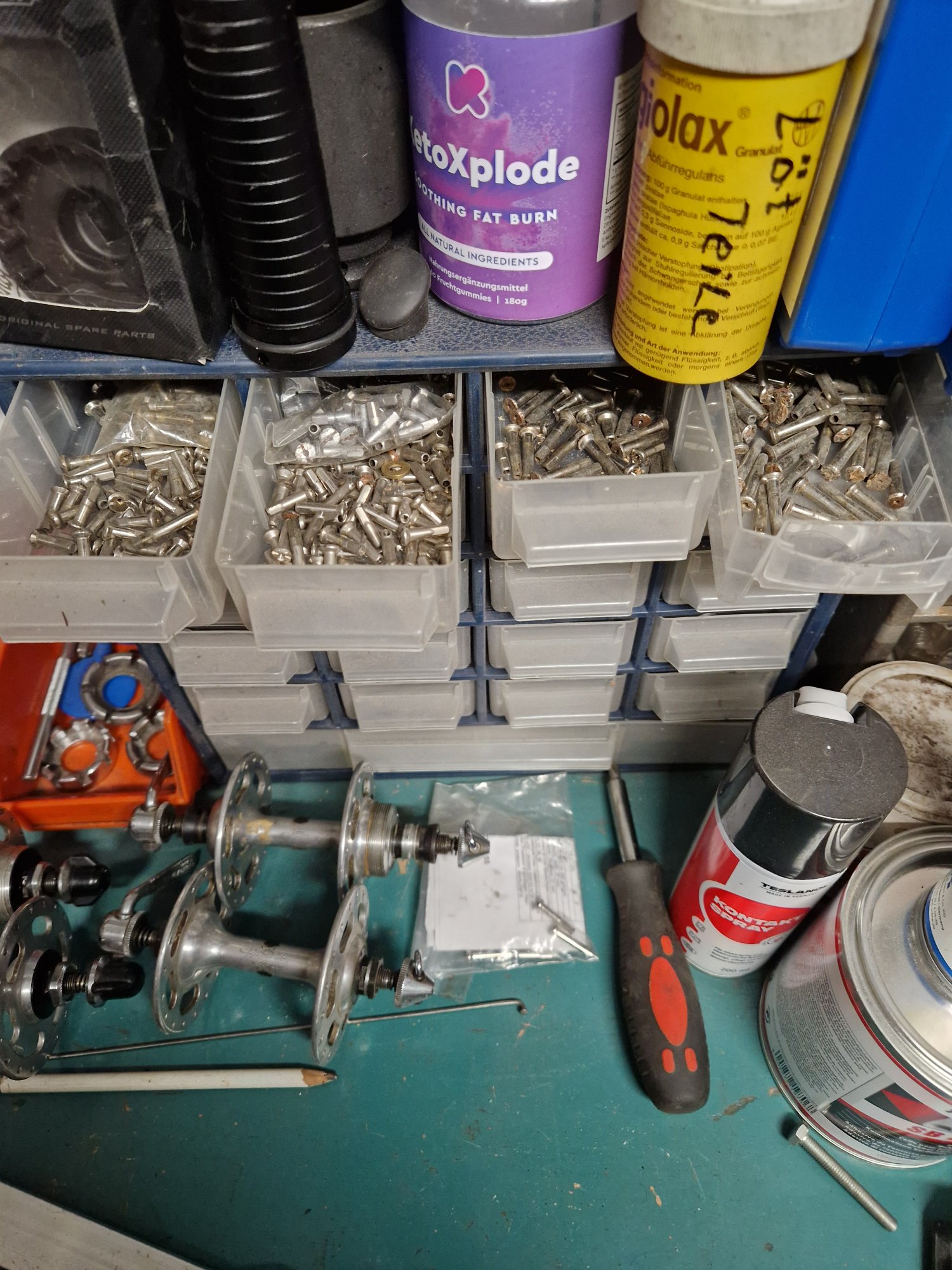

Da ich in den nächsten Wochen einiges an Laufrädern für mich einspeichen möchte, unter anderem auch ein LRS mit Holzfelgen, die entsprechenden Nippel dafür gecheckt
Braucht jemand Alunippel 🤔😁

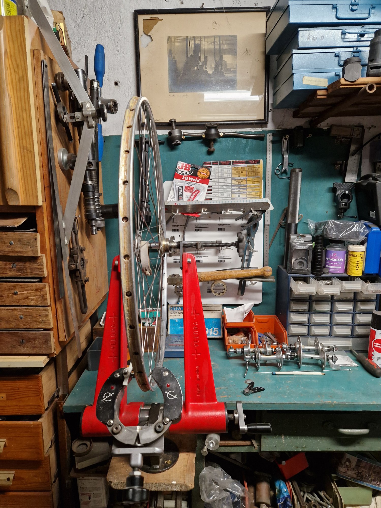

Dann habe ich die Ecke zum zentrieren und einspeichen etwas aufgeräumt, man kennt das ja, wenn man Ablagefläche hat, wird sie auch dafür mißbraucht 🙄
Auf jeden Fall ein cooler Arbeits-Sitz zum einspeichen
