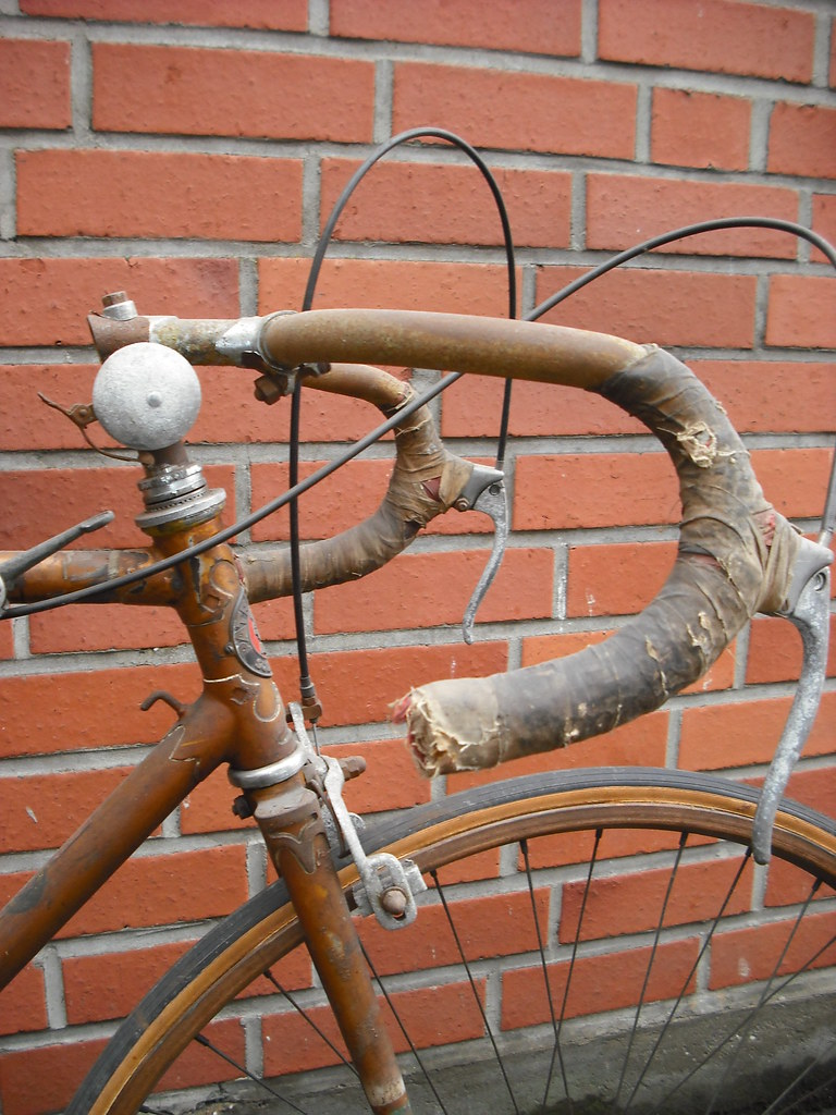

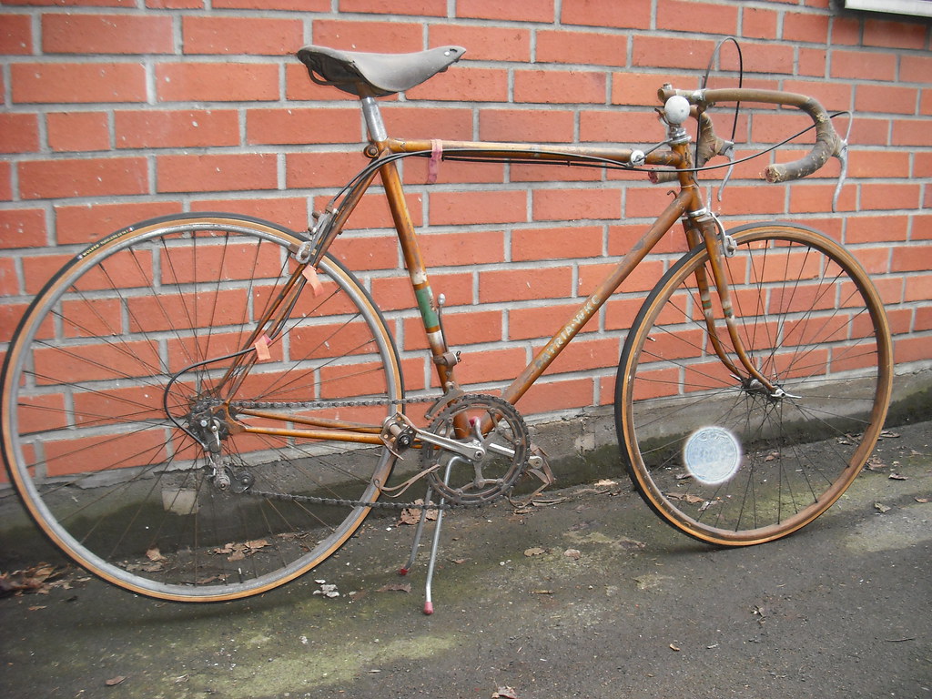

Es handelt sich um ein Patria WKC aus Solingen, welches ich von jemandem der damit Deutsche Meisterschaft in den 50er gefahren ist, bekommen habe. Das war in 2011!
Ich hatte ihm versprochen es zu restaurieren ,und ihm zu zeigen, da er in den mittleren 80er vom Alter her Zeit. Also hier der Zustand bei der Übernahme, es ist mittlerweile zerlegt, und ich hatte mit dem Aufbau schon begonnen, diese Bilder kommen später.
Ziel wie bei Kulturgut so üblich, so wenig wie möglich original Teile zu ersetzen, unter der Vorgabe wird das Projekt umgesetzt, seit gespannt.

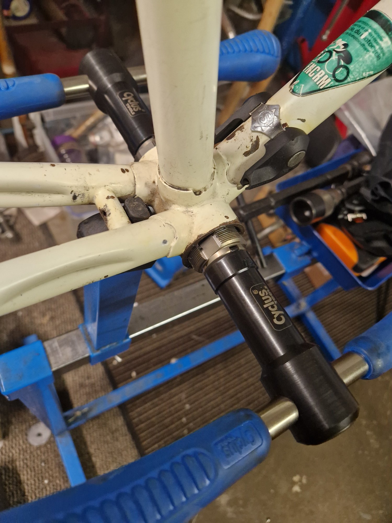

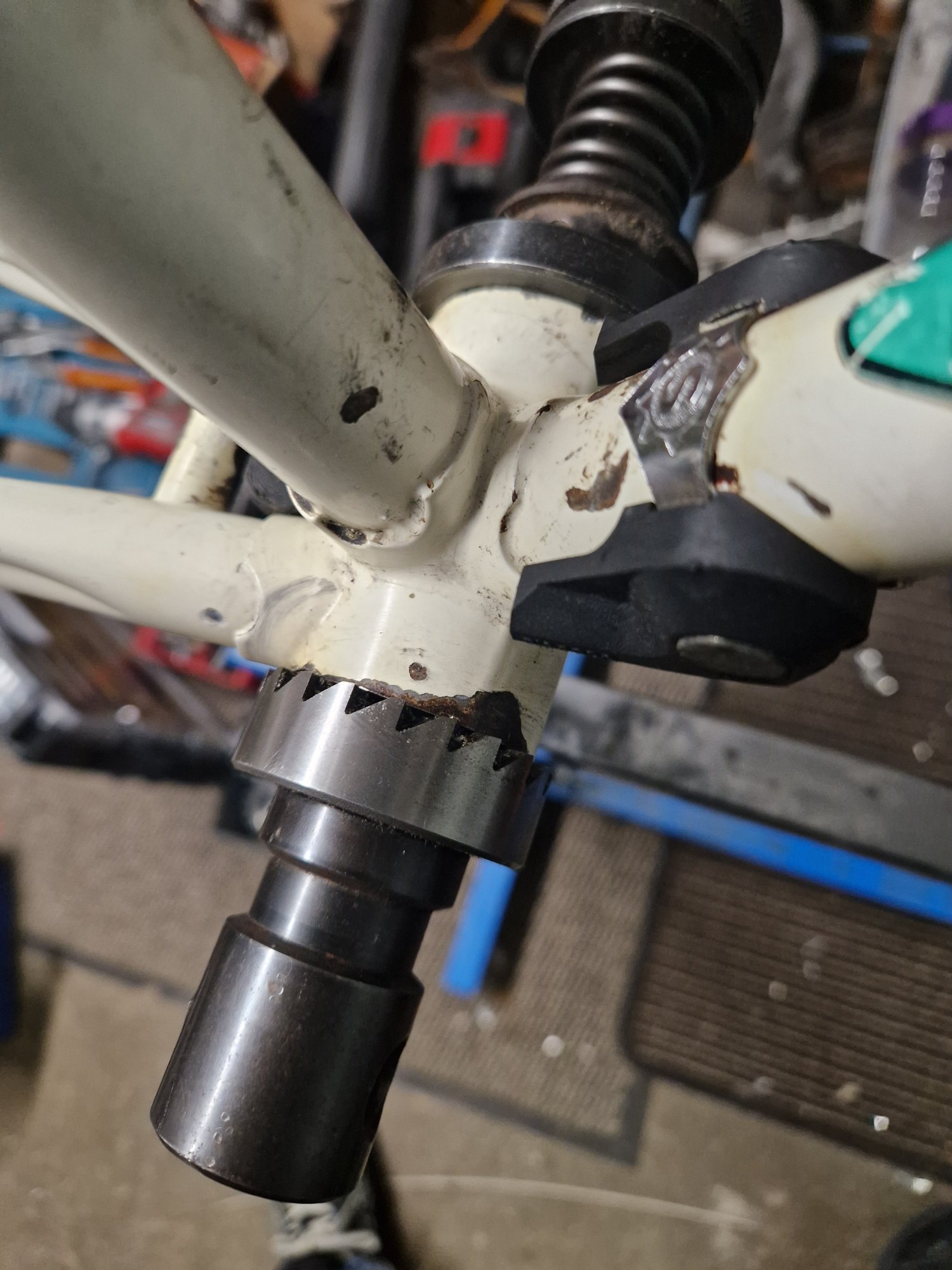

Zwischendurch muss in der Gurkenwerkstatt auch mal Hilfe für nette User geleistet werden, da müssen dann meine Gurken mal hinten anstehen.
Schönes Cockpit aus einem Centurion Rahmen gezogen, hat sich etwas gewehrt, aber musste dann doch aufgeben.

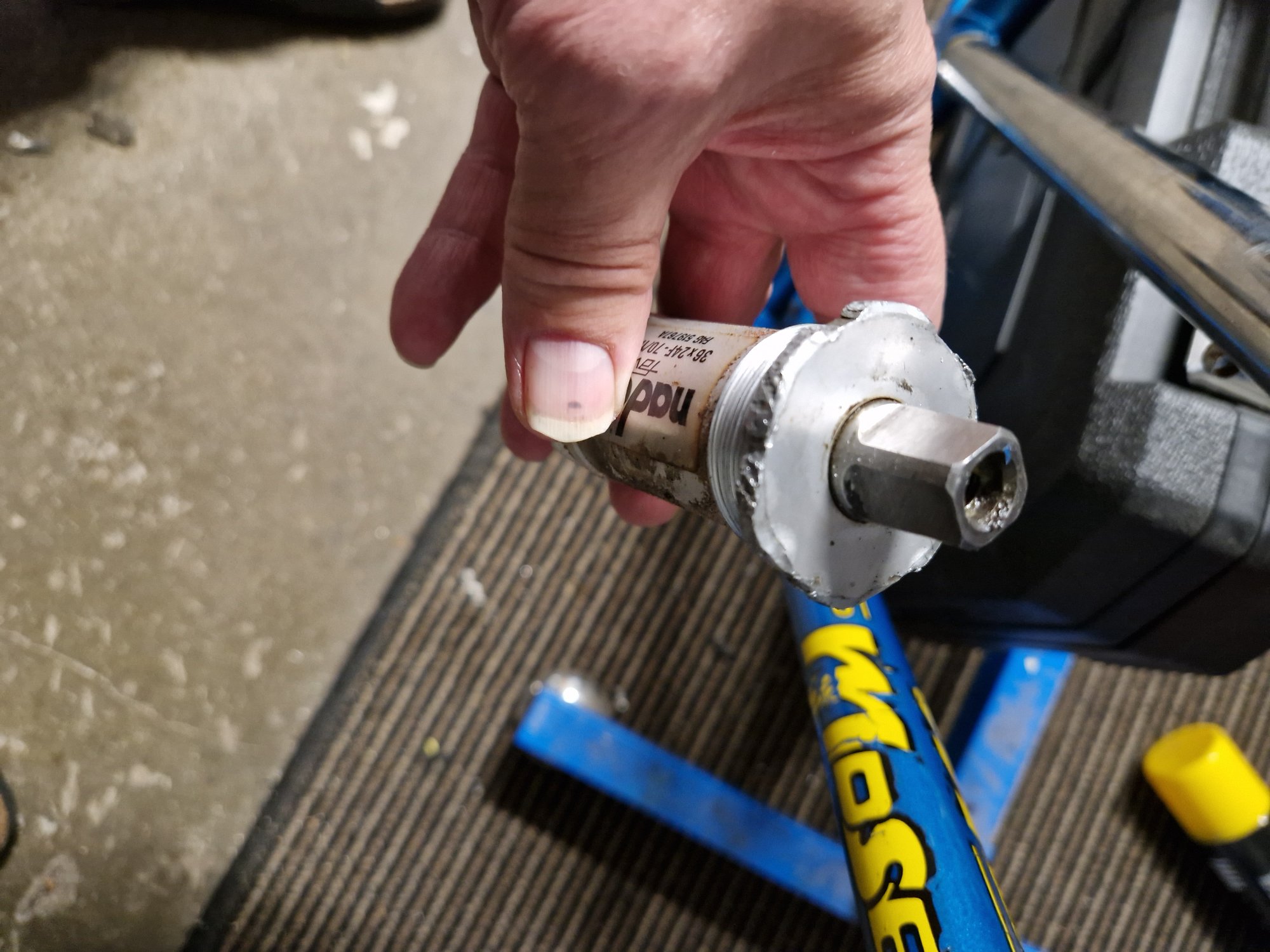

Dann noch ein verdaddeltes Nadax Innenlager aus einem Moser Damenrahmen operiert, manchmal muss man Opfer bringen, aber der Rahmen kann wieder vernünftig aufgebaut, oder veräußert werden.

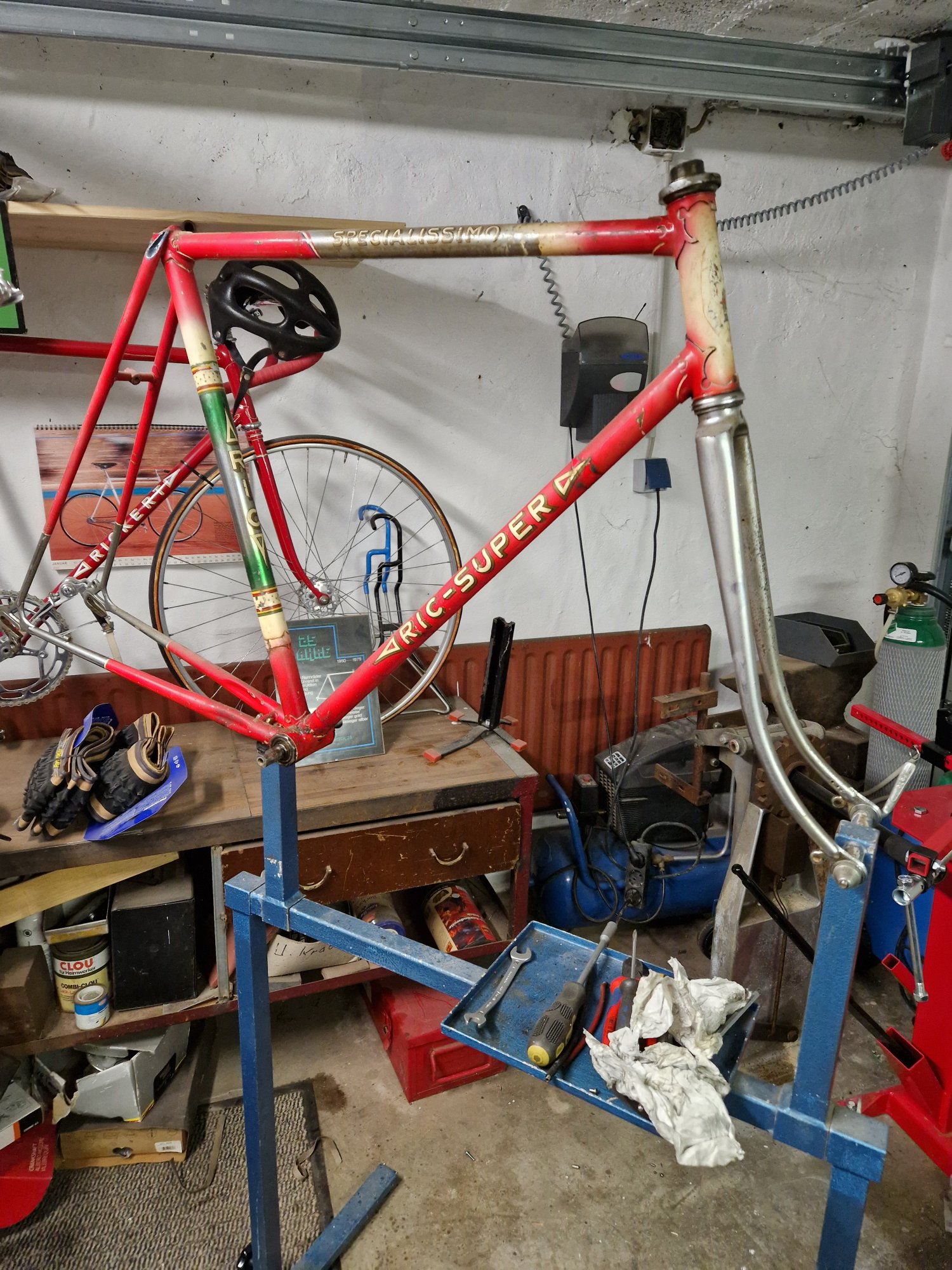

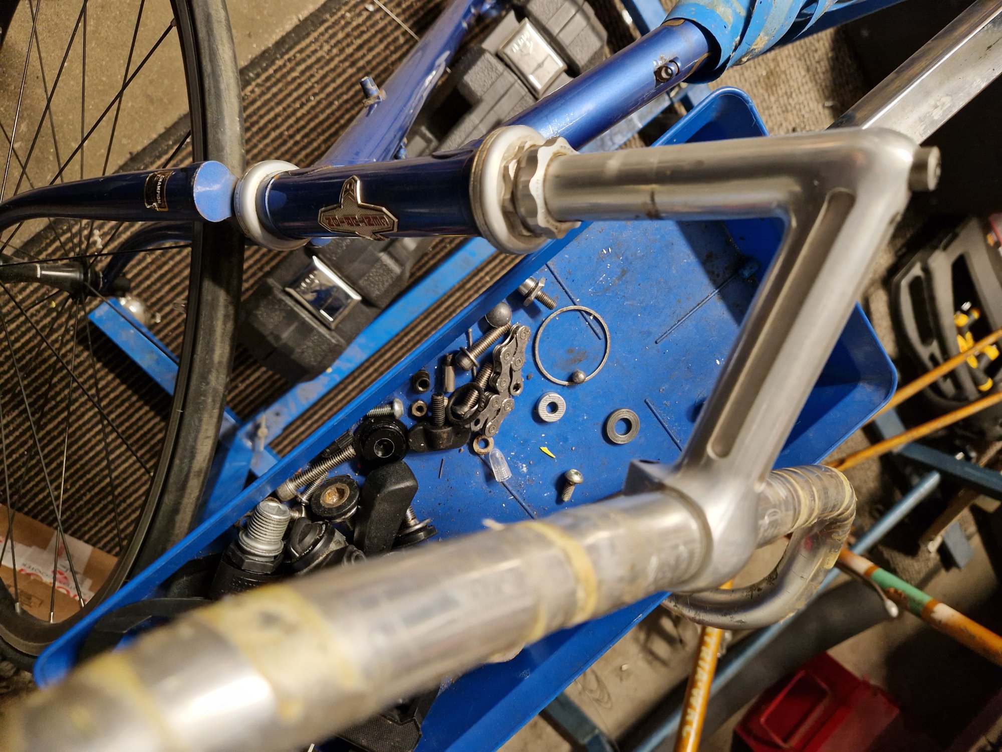

Nachdem heute ein netter User ein Teil bei mir abgeholt hat, bin ich nochmal runter in die Gurkenwerkstatt, und habe etwas aufgeräumt, bzw. mein RIC gestrippt, da ich Platz brauche, und dessen Aufbau eh diesen Winter anstand.

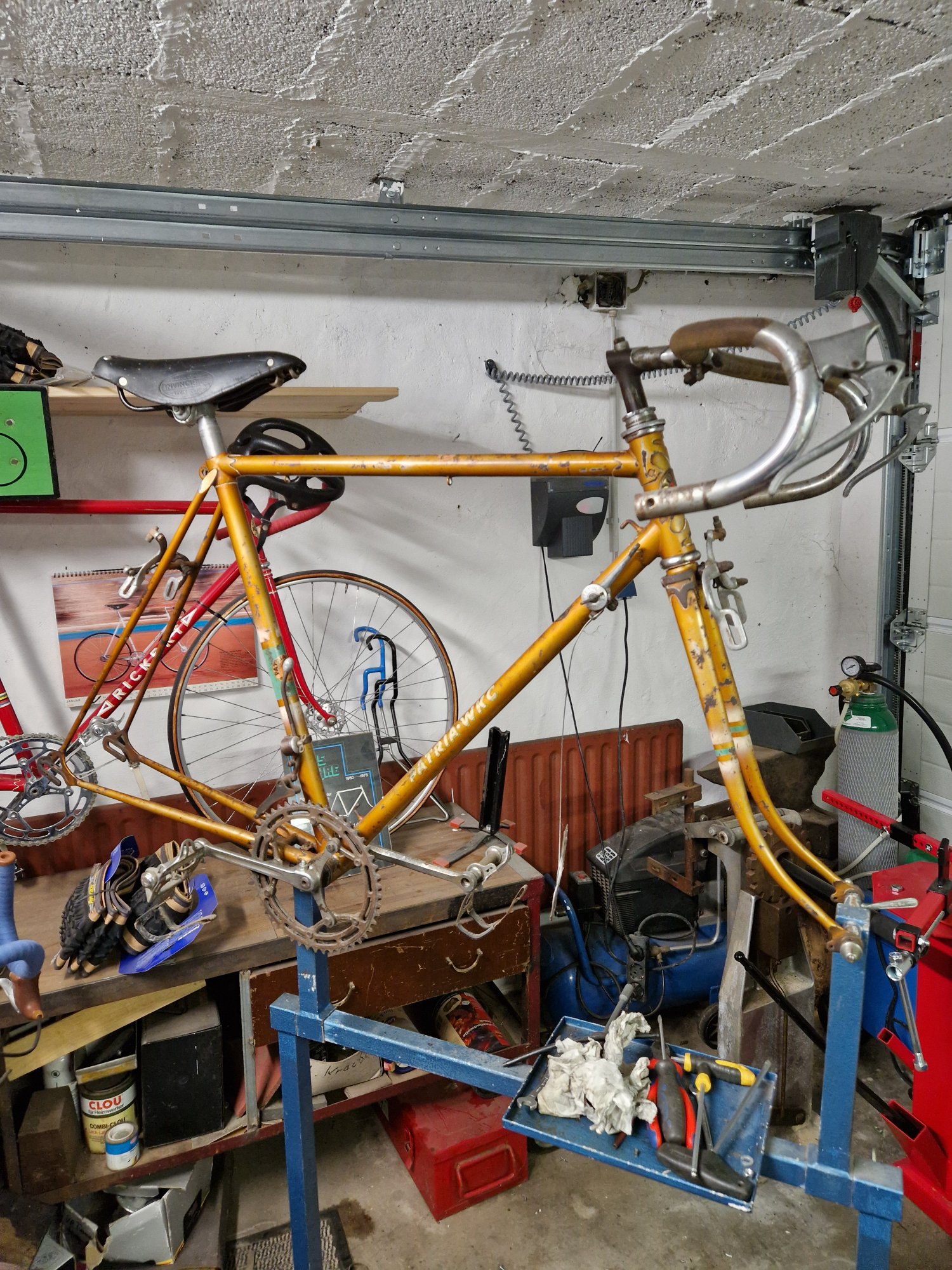

Fundzustand 2012
Istzustand, Innenlager und Steuersatz wehrt sich noch etwas, erstmal Caramba wirken lassen
Hauptgrund der Aktion war, das daß Patria nur in diesen selbst gedengelten Workstand passt, wegen der Gabelaufnahme.
So jetzt kann es die Tage an dem Patria Projekt weiter gehen

Fundzustand 2012

Fundzustand 2012

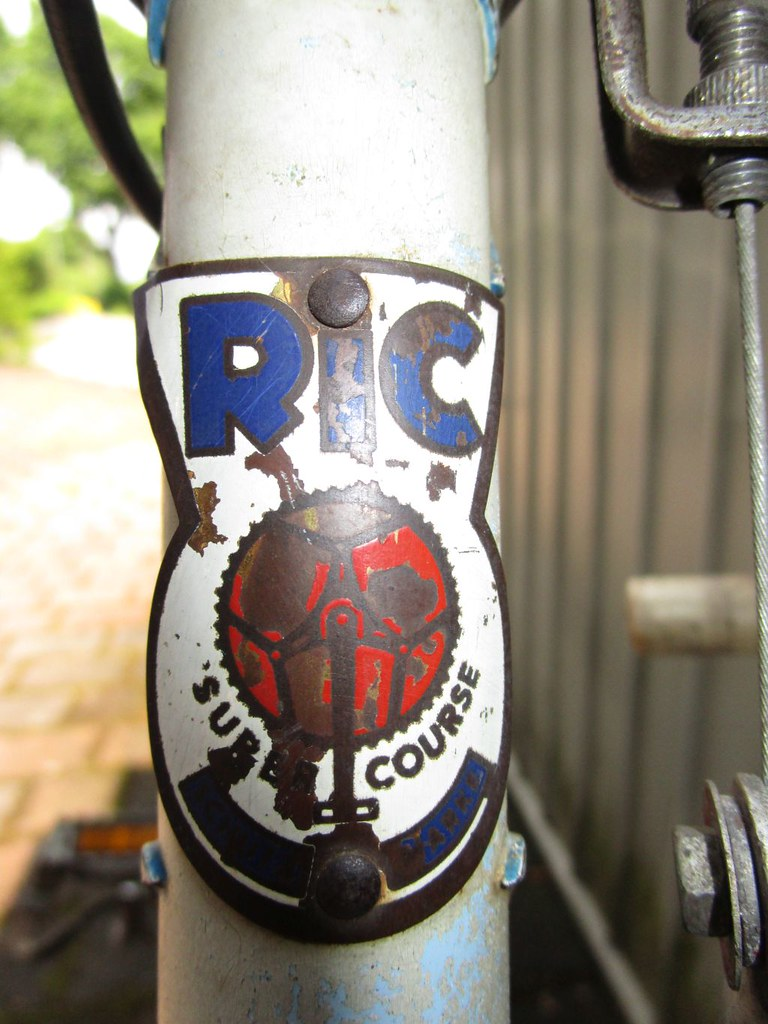

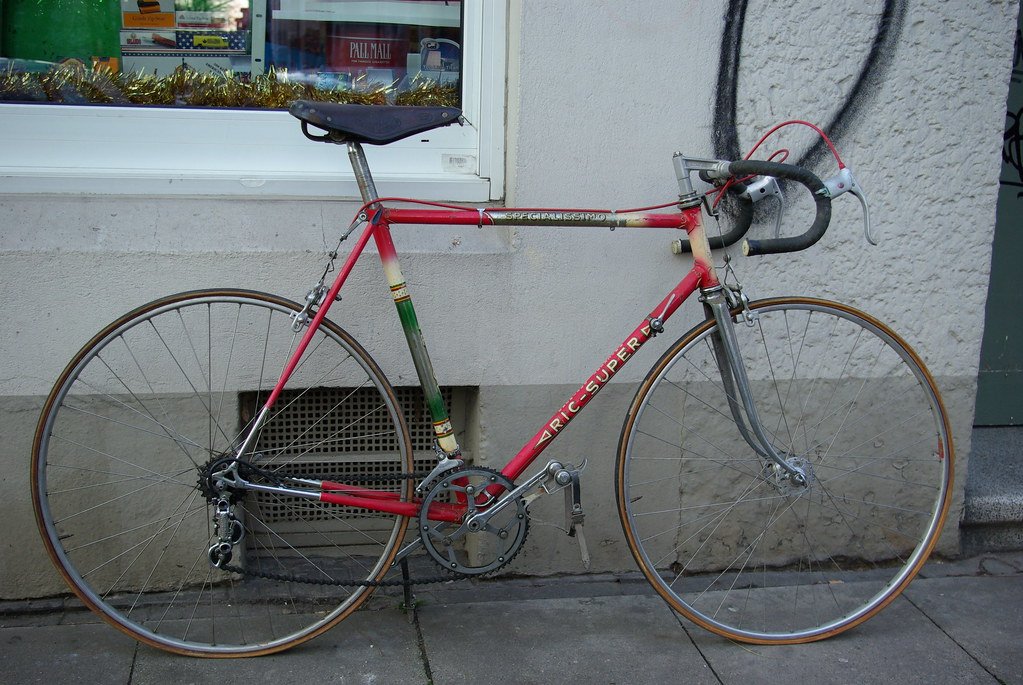

Den RIC Super Rahmen habe ich ja exakt gleich (bis auf die Rahmenhöhe) als FBL Torino.

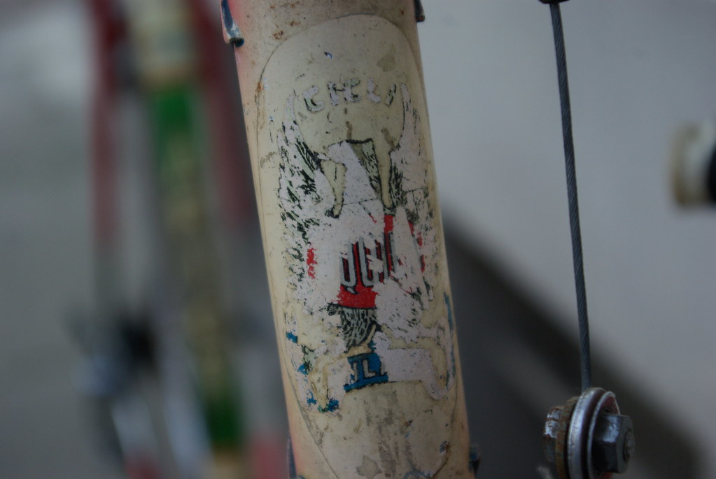

Ein Rätsel ist noch das Fragment eines Decals, am Steuerrohr, wo normal die RIC Plakette sitzt.

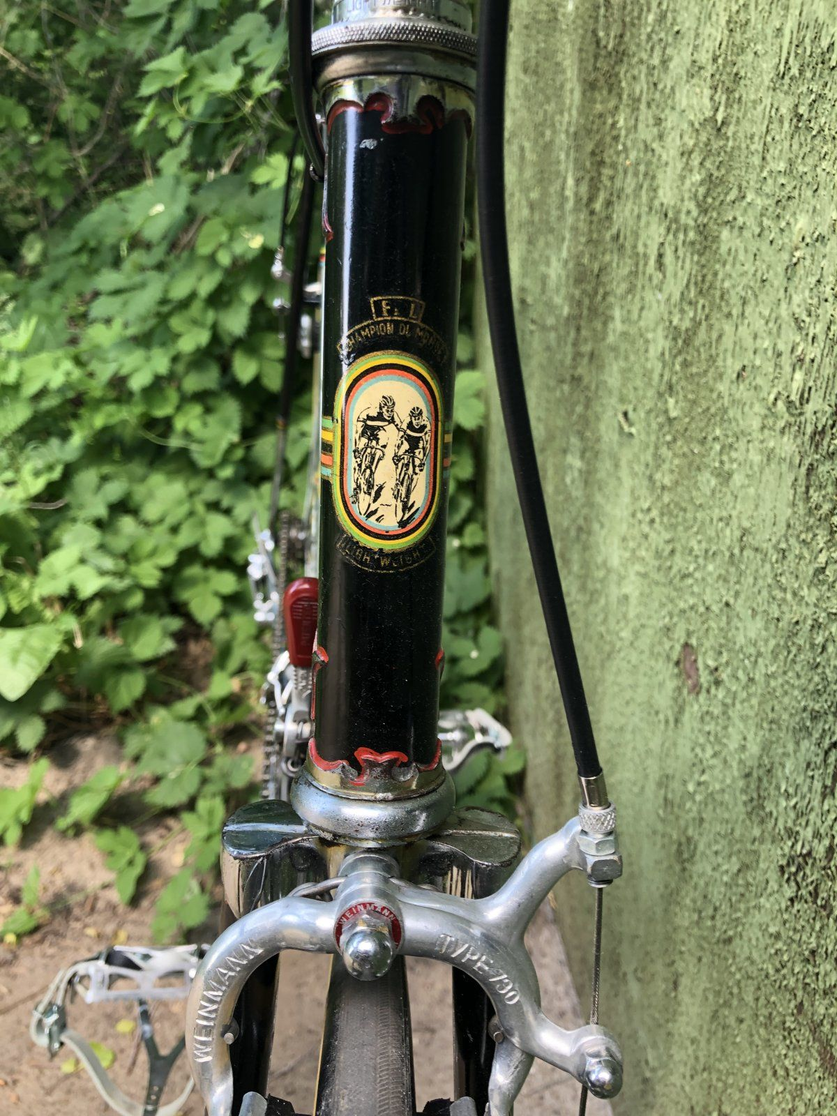

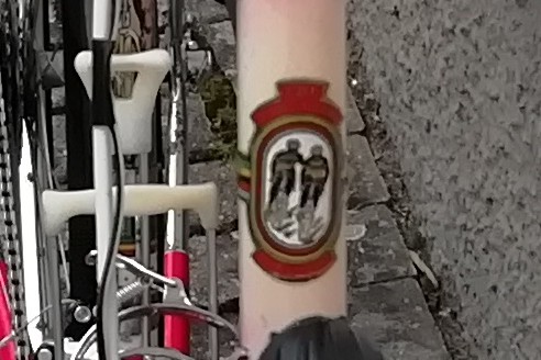

Hier die RIC Plakette an meinem Babyblauen RIC
Bei dem FBL sitzt da auch eine Plakette, kein Aufkleber.
Die Plakette hat keine Ähnlichkeit mit dem Aufkleber.
Man kann die Reste von einem Adler erkennen.Darüber steht Cicli Der eine Buchstabeim roten Feld könnte ein Q sein. QUI? Darunter im blauen Banner ULA?

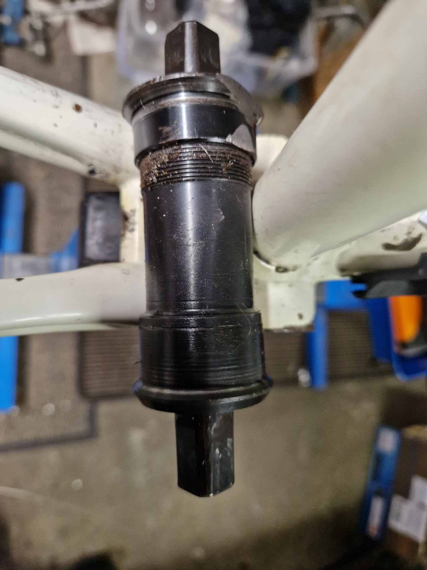

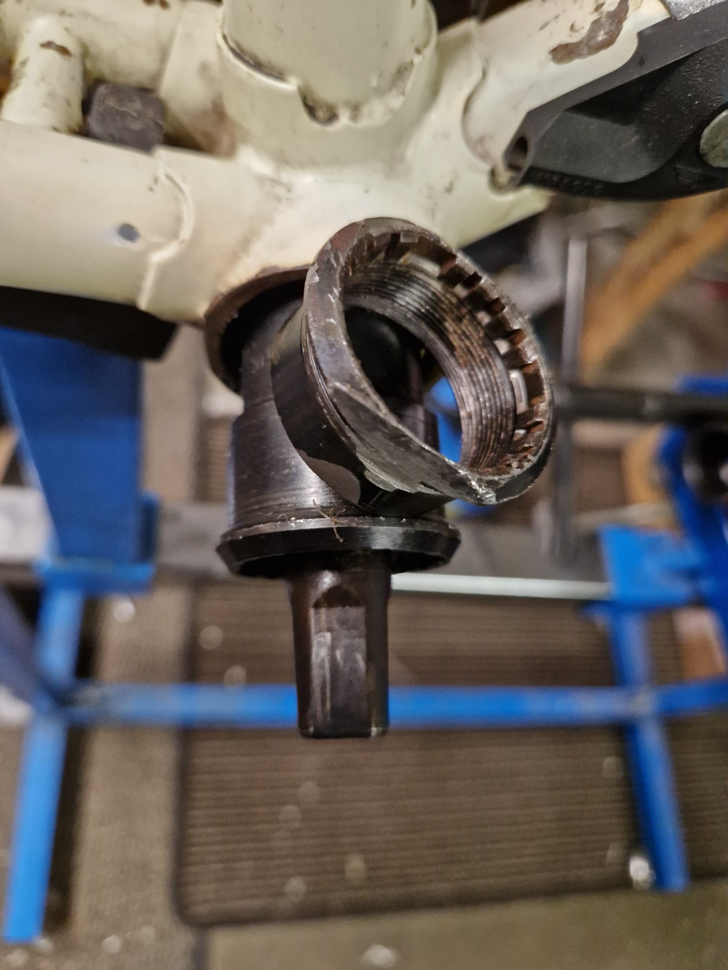

Mir war das Innenlager schon auf den Bildern vom @derArmin aufgefallen, es ist ein sogenanntes Reparaturinnenlager, welches zum Einsatz kommt, wenn z.B das Gewinde nicht mehr zu retten ist.
Das ließ mir natürlich keine Ruhe, und war für mich entscheidend was ich mit dem Rahmen mache. Es hatte schon jemand versucht das Lager welches nur auf der Antriebsseite eine lose Schale die auf das Gewinde der Hülse greift, ohne passendes Werkzeug. Es wurden 2 Flächen gefeilt, wie man sie bei den normalen Innenlagerschalen kennt.
Leider war das Gewinde dieser Hülse defekt, man konnte also drehen, und nix bewegte sich aus dem Rahmen.
Also schweres Gerät, Rahmen auf Holzklötze unterlegt, und mit 1000g Hammer zur richtigen Seite raus geschlagen.
Anhang anzeigen 1512038Anhang anzeigen 1512039

Es wurde also aus Mangel eines Innenlager mit 35x1 Gewinde, das Reparaturinnenlager verbaut, für mich zum Glück.
