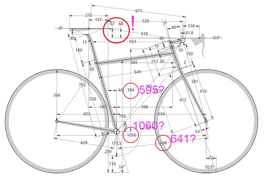

Wie kommen eigentlich diese deutlichen Überhöhungen zu stande bei so hohen Stack Werten. Also irgendetwas passt da aus meiner Sicht nicht zusammen. Das Ding müsste vorne viel höher sein oder die Geometrie Werte sind falsch.
Die Sattelhöhe bei dem fotografierten Rad beträgt circa 755 mm, der Rahmen ist Größe M mit 595 mm Stack. Zum Stack kommen noch 10 mm Steuersatzkappe, 15 mm Spacer, 40 mm Vorbauhöhe und 15 mm Höhenzunahme durch den Vorbauwinkel. Damit kommt man auf eine Überhöhung von 80 mm, kann aber sein dass die Perspektive auf den Bildern eine größere Überhöhung vortäuscht.

Hi, also ich habe einige Räder und kenne deren Geometrie Werte auswendig. Aber mit nem 595mm Stack und 755mm Sitzhöhe kommt man nicht auf 80mm Überhöhung (jedenfalls nicht mit normalen Vorbau). Ich frage mich auch warum an Gravel unbedingt so hohe Stacks sein müssen und dann so extrem lang. Da fährt man als kleine Person mit nem so kurzen Vorbau rum.. die Geometrie sieht bald eher so aus als ob da ne Flatbar ans Rad gehört. Gruß Andreas

Ich bin mir nicht sicher wieso du der Meinung bist, dass 80 mm Überhöhung nicht möglich sind. Ich habe ja die Maße von meiner Berechnung angegeben und vorhin auch extra nochmal am Rad selber nachgemessen: 755 mm - 595 mm - 10 mm - 15 mm - 40 mm - 15 mm = 80 mm. Der Vorbau ist 90 mm lang und hat eine 7° Neigung.

Ich glaube das liegt daran das du die Überhöhung irgendwie auf einen anderen Wert beziehst. Für mich ist das Sattelhöhe minus Lenkerhöhe. Du rechnest es bis aufs Steuerrohr. Das macht aus meiner Sicht für die Überhöhung wenig Sinn. Aber gut dann passt ja alles (; sieht auf dem Bild dann einfach extremer aus als es ist. Schick ist der Rahmen auf jedenfall (:
Ich glaube das liegt daran das du die Überhöhung irgendwie auf einen anderen Wert beziehst. Für mich ist das Sattelhöhe minus Lenkerhöhe. Du rechnest es bis aufs Steuerrohr. Das macht aus meiner Sicht für die Überhöhung wenig Sinn. Aber gut dann passt ja alles (; sieht auf dem Bild dann einfach extremer aus als es ist. Schick ist der Rahmen auf jedenfall :)
Nein, ich berechne für die Überhöhung die Differenz aus Sattelhöhe und Lenkerhöhe. Dabei gilt Sattelhöhe = 755 mm, Lenkerhöhe = 675 mm = 595 mm Stack + 10 mm Steuersatzkappe + 15 mm Spacer + 40 mm Vorbauhöhe + 15 mm Höhenzunahme durch den Vorbau. Also beträgt die Überhöhung 755 mm - (595 + 10 + 15 + 40 + 15) mm = 80 mm, oder bei aufgelöster Klammer 755 mm - 595 mm - 10 mm - 15 mm - 40 mm - 15 mm = 80 mm.

Lieber Marcellus,
also irgendwas stimmt da bei euren Angaben nicht. Ich hab mal ne Zeichnung des M Rahmens angefertigt, da komme ich bei deinen Anbauteilen (90er Vorbau) auf folgende Maße:
Überstand bei Sattelhöhe 755 / MGV Gabel + Steuersatz 10 + Spacer 15 + Vorbauhöhe 40 + 90er/7° Vorbau -> um die 67mm
auf den Stack von euren angegebenen 595 kommt man nicht hin -> tatsächlich 584?
bei WB statt 1060 ->1056 / bei FC statt 641 ->638
also irgendwo ist da der Wurm drin....

Hi, ich glaube er hat die Sitzhöhe vom Tretlager senkrecht zum Sattel gemessen und nicht so wie du in deiner Zeichnung entlang das Sitzrohr. Nur so eine Vermutung. Da bin ich gestern auch etwas drüber gestolpert. Gruß Andreas
@coseil
Die Sitzhöhe hatte ich senkrecht gemessen. Auch nur relativ grob mit einem Zollstock, mir ging es gestern nur darum zu zeigen, dass die Überhöhung in der Seitenansicht eventuell perspektivisch verzerrt ist.
Ich muss leider zugeben dass du vollkommen Recht hast mit deiner Stack Berechnung, ich habe gerade nochmal mein Spreadsheet und die Zeichnungen überprüft. Ich habe keine Idee warum die falschen Werte in der Tabelle aufgetaucht sind. Korrekterweise beträgt der Radstand in S 1034 mm, in M 1056 mm und in L 1079 mm. Die richtigen Stack Werte sind: S - 565 mm, M - 583 mm und L 602 mm. Die korrekten Reach Werte betragen S - 384 mm, M - 396 mm und L - 407 mm. Winkel, Rohrlängen und Gabeldimensionen sind korrekt.
Tut mir leid für eventuelle Verwirrung, wenn ich es schaffe korrigiere ich die Maße heute noch auf unserer Homepage.
