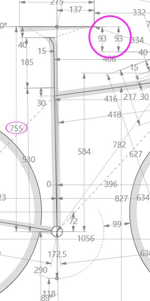

@Marcellus | Bombtrack danke für die Rückmeldung (na wenns da nun nicht für meinen Hinweis ein "Entgegenkommen" von bombtrack gibt... ;) Manch ein Kunde hätte sich auf die Angaben verlassen und wäre dann nach Kauf eines Besseren belehrt worden.)
Zur Sattelhöhe/ Überstand:
normalerweise wird ja entlang des Sitzrohrs gemessen - nach deiner genannten Messmethode müsste es bei der Kombonentenvorgabe einen Überstand von ca 93mm ergeben:

Sag mal, @Marcellus | Bombtrack
Welche Geometriedaten stimmen denn jetzt? Die in diesem Artikel oder die auf eurer Homepage?
Z. b. Stack, Reach, Überstandshöhe bei S. Vor Allem Stack und Reach bei allen.
