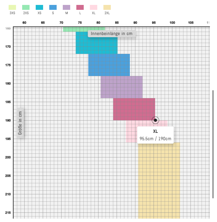

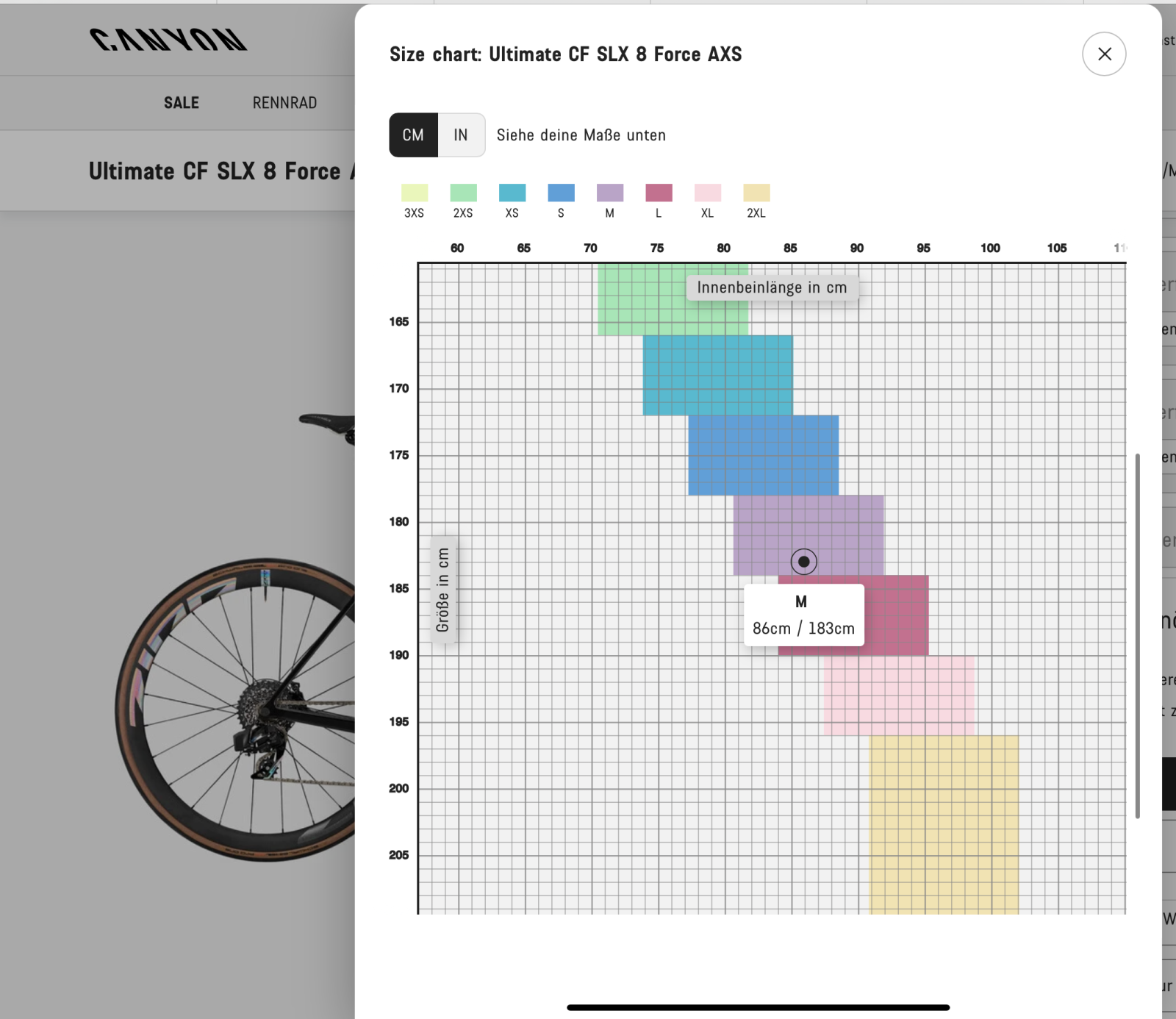

Das Chart zeigt gut, ob man zwischen zwei Größen liegt:
Seit einem Monat etwa
https://www.reddit.com/r/CanyonBikes/comments/14l29pc/canyon_adds_size_chart_next_to_bike_sizes/
Bin mir nur unschlüssig wie sinnvoll das ist, z.B. wenn man von der Größe an der Grenze liegt, aber z.B. kurze Beine und langen Oberkörper hat, vielleicht ist das Rad dann doch zu kurz 🤔
Früher gab es mal ein Tool,,da hatte man auch Torso- und Armlänge eingegeben, da konnte man aber auch Vorbau und Lenker anpassen lassen . Canyon PPS (Perfect Positioning System)
Genau das ist der Punkt.
Hilft mir auch keinen Schritt weiter.
Das wäre wesentlich sinnvoller. Allerdings müsste man die Werte da auch wirklich zuverlässig kennen.
