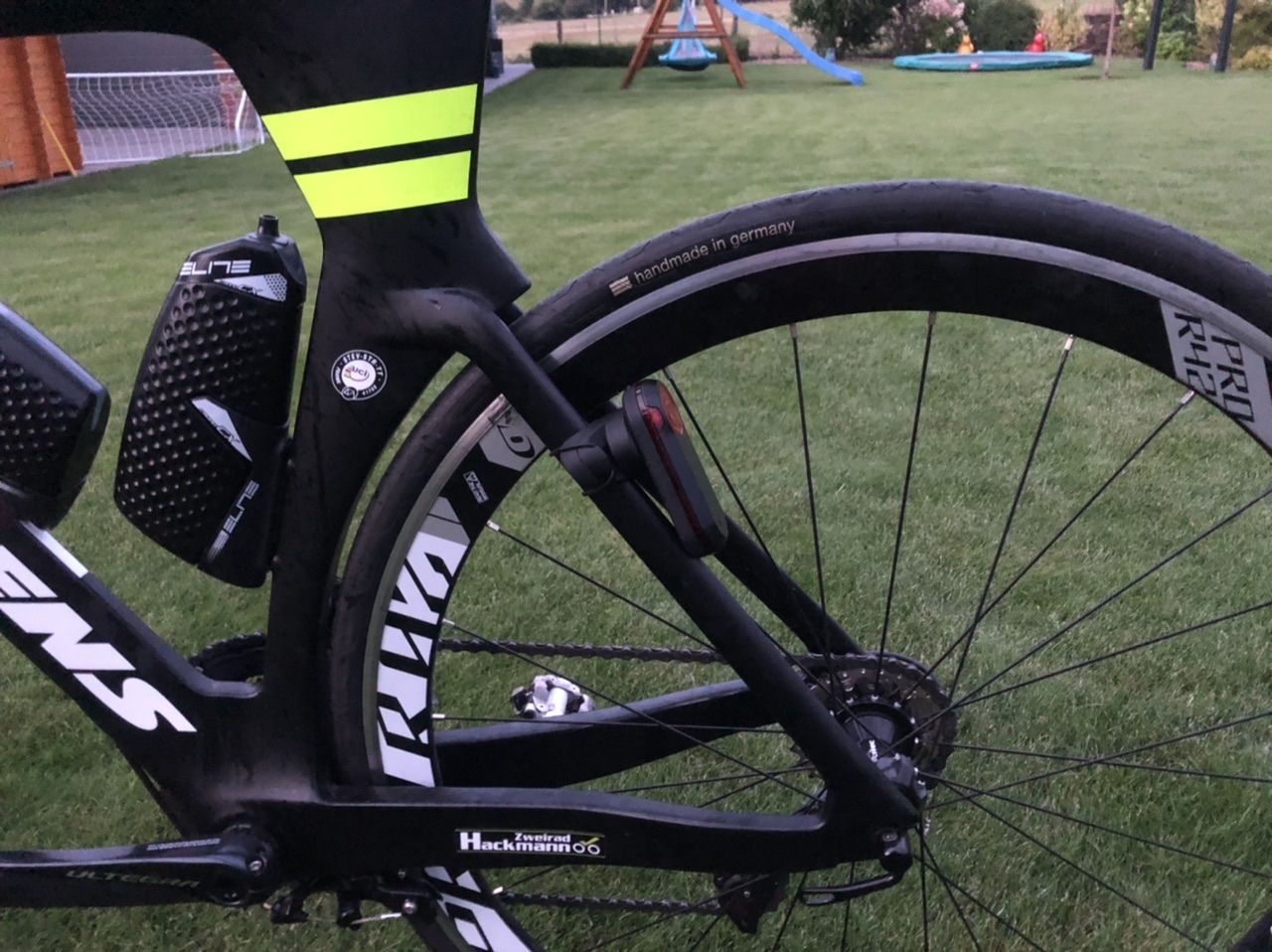

So, das Varia 511 ist am Freitag angekommen und heute habe ich eine kurze 20km Runde auf dem MTB gedreht (es war einfach scheiße kalt und für das Rennrad habe ich keine Winterfesten Klamotten). Ich muss sagen ich bin echt begeistert wie gut das funktioniert. Etwas krass ist es wie breit das Radar abstrahlt. Ich bin links auf dem Radweg gefahren und die Autos auf der rechten Spur wurden dennoch erkannt. Das kann vielleicht etwas nerven, wenn man an stark befahrenen strecken fährt und neben der Straße unterwegs ist. Ansonsten habe ich mich deutlich sicherer gefühlt und falsch positiv Alarme hatte ich gar keine. Ich denke es ist eine lohnende Investition. Ich hab mir direkt eine Halterung zum Schrauben besorgt.

Hallo Leute. Ich habe nun auch seit ein paar Tagen das Radar, allerdings die neue Version ohne Licht. Habe es gestern bei einer 60km Tour getestet und 2 Verbindungsabbrüche zu meinem Roam. Das fand ich alles andere als zuverlässig. Auch den wahoo tickr fit habe ich da das erste mal getestet, hier war auch ein Verbindungsabbruch. Solche Probleme hatte ich vorher nie, Sensoren waren immer zuverlässig gekoppelt. Hat jemand ähnliche Probleme im Zusammenspiel Wahoo Roam und Garmin Varia? VG
ich kann nur vom Bolt sprechen, da hatte ich noch nie Verbindungsabbrüche.
Weder vom Varia Radar noch vom tickr fit.
Aktuellste Firmware installiert?
Ja aktuelle ist drauf. Hab vorhin vom Radar ein Update gemacht. Vielleicht hilft das ja. Glaub ich allerdings nicht.

Funktioniert das Teil bei dir ohne jegliche Verbindungsprobleme mit dem Roam? Was mach ich nur falsch. Alles aktuelle Software, auch beim Varia. Tickr Fit macht auch Verbindungsprobleme. Wäre für jeden Tip dankbar.
