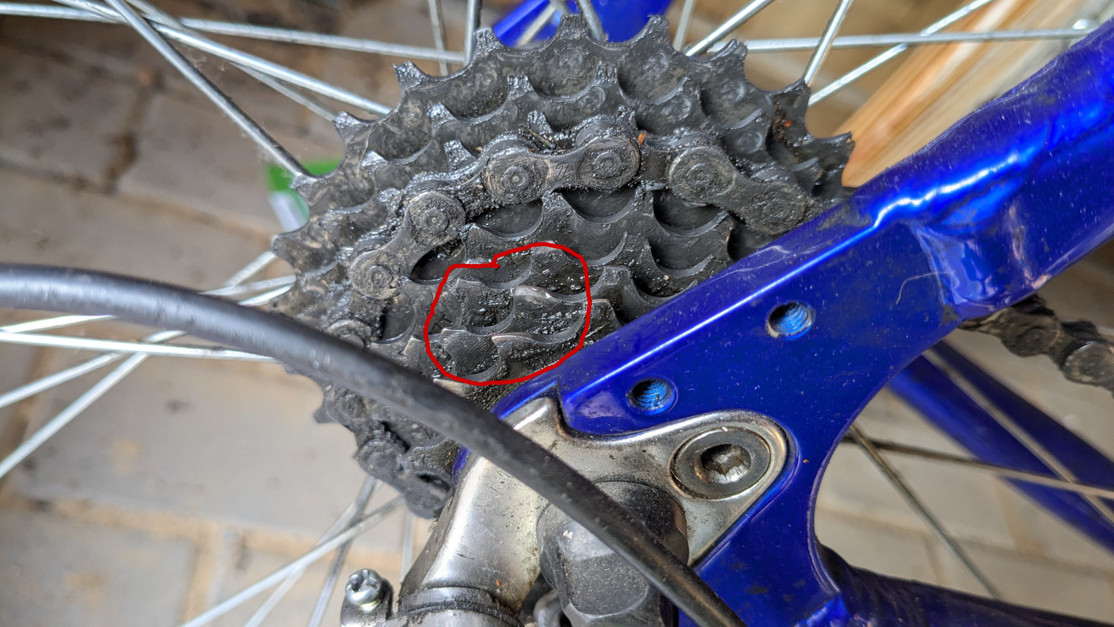

ich habe ein schon etwas betagteres Rennrad, welches ich letztes Jahr endlich wieder öfters für abendliche Schönwetterfahrten nutzen konnten. Im Prinzip bin ich begeisterter Laie.
Jetzt habe ich mir meinen Antriebsstrang mal genauer angeschaut. Und (auch als Laie) würde ich sagen, da "müsste" man mal.

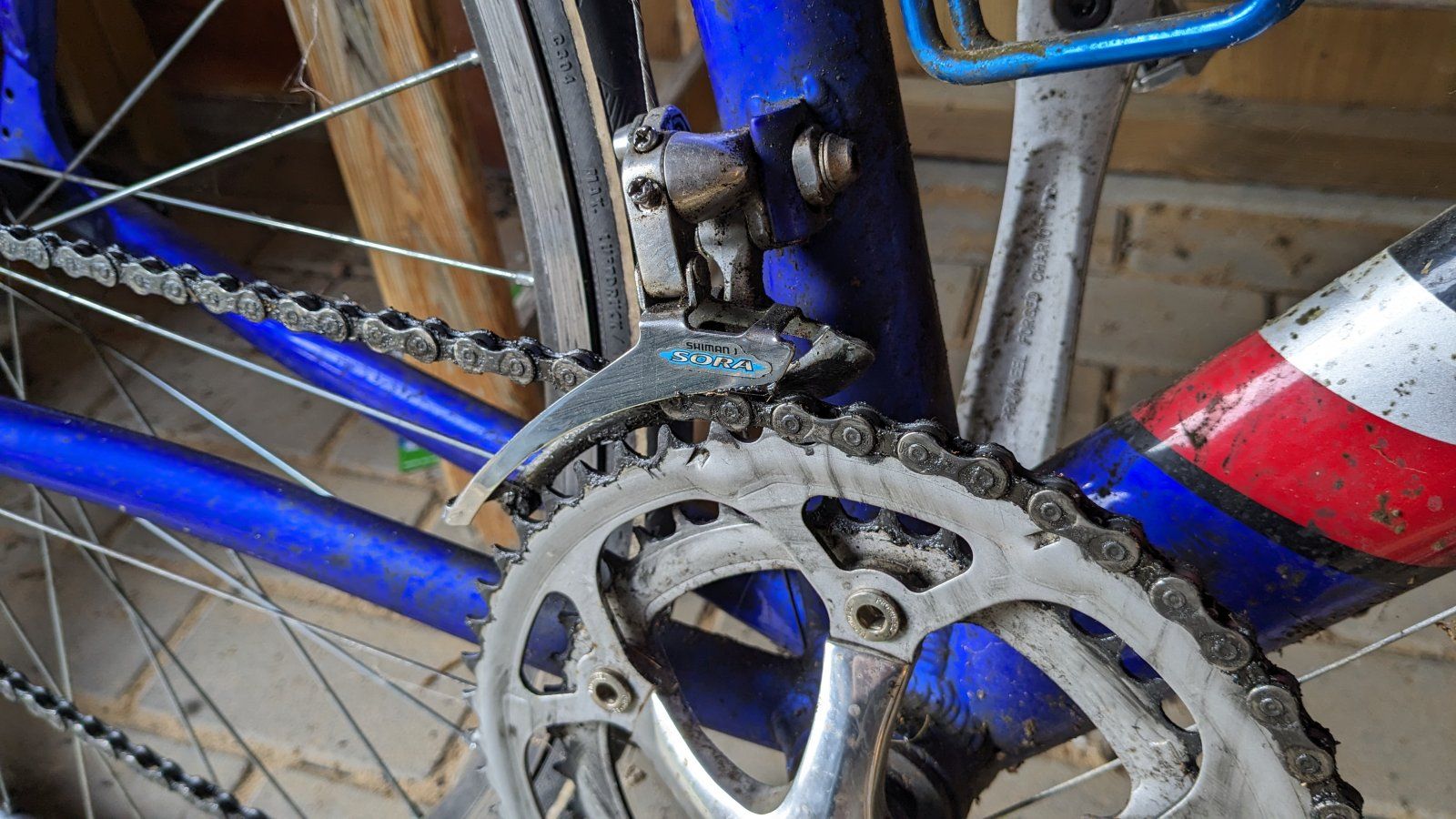

- Kette: 110 Röllchen, 8mm äußere Breite
(Zustand: Abstand > 21,5; mechanische Kratzer an der Außenseite)

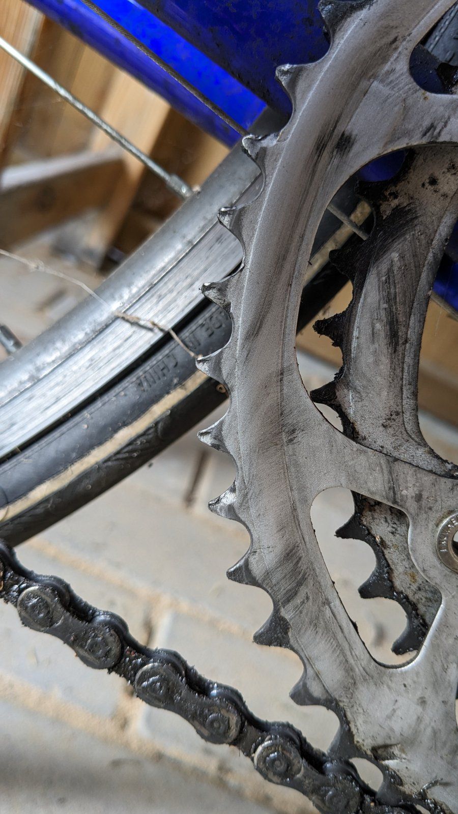

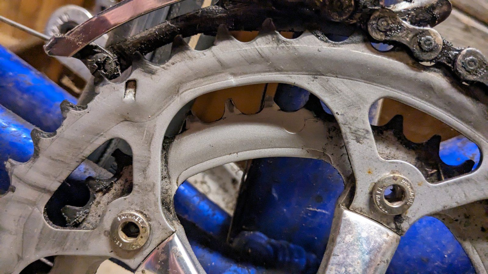

- Kettenblätter: 2fach mit 52 bzw. 42 Zähnen, 5 Befestigungspunkte, Lochkreisdurchmesser ca. 130, Kurbel "Prowheel"
(Zustand: einige Zähne zeigen Grat)

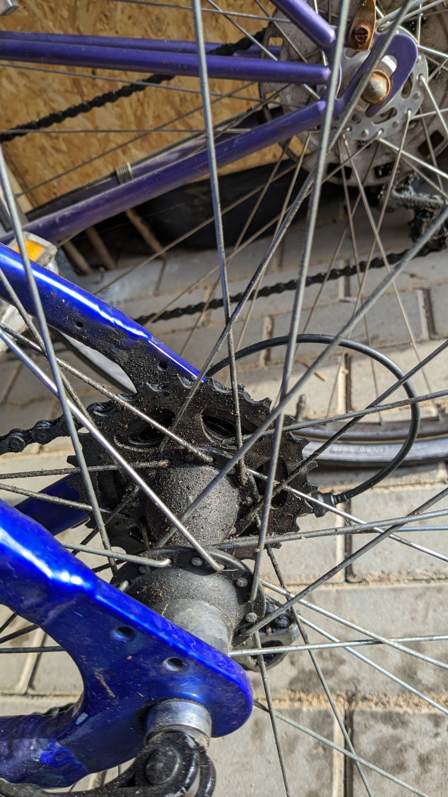

- Kassette: 8fach mit 13 bzw. 26 Zähnen, (Schaltwerk: Sora RD3300)
(Zustand: mittlerer Verschleiß auf allen Ritzeln, starker Verschleiß auf den 3 Kleinsten und dem Größten)

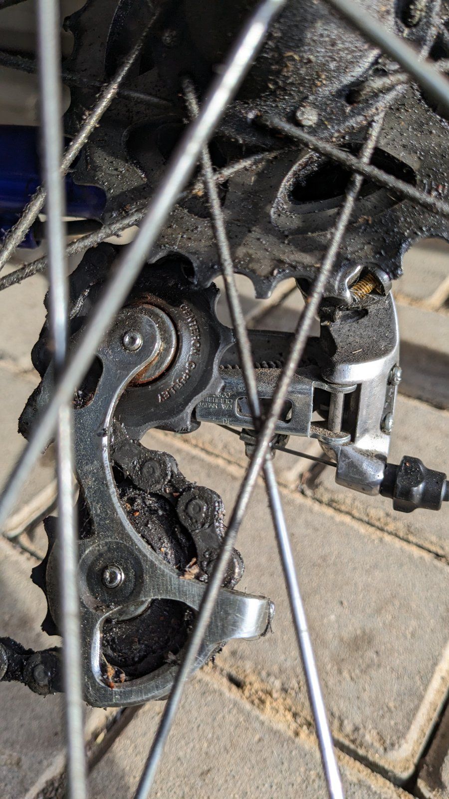

- Laufröllchen: 2fach mit 11 Zähne, "Shimano Centeron G Pulley", Außendurchmesser ca. 45mm
(Zustand: rostfarbene Flüssigkeit tritt aus)
Die Bilder sollen die Komponenten und den Verschleiß zeigen, welcher wohl unstrittig ist. Dieser ist sicherlich auch begünstigt mittels mangelnder Pflege. Ich gelobe Besserung.
Generell zum Fahren: Ich denke man sieht es gut an den Ritzeln. Ich würde es begrüßen, wenn ich etwas mehr Gesamtübersetzung hätte. Ich könnte aber auch damit leben, dass Übersetzungsverhältnis so zu lassen.

Für mich sieht das alles noch okay aus, bis auf das kleine Kettenblatt. Ich würde alles ordentlich reinigen, schmieren und eine neue Kette drauf machen. Vielleicht neu ein paar neue Mäntel und Schläuche.

Echt? Ich habe den Eindruck das kleine Kettenblatt ist noch am Besten. Woran machst du das fest?
Die unteren Ritzel der Kassette sind doch echt ziemlich durch?!?!
Du hast jetzt ein Kettenblatt von der Alfine rausgesucht. Ist die angegebene "Schaltgrupppe" also unwichtig, solange die Basisparameter stimmen wie Zähnezahl, Lochkreisdurchmesser und Anzahl Befestigung?!?
Also ich würde auf jeden Fall Kassette, Kette und Schaltröllchen wechseln.

Diese Ecken und Kanten, die du vermutlich als Verschleiß ansiehst, müssen so sein. Schau dir mal Bilder von neuen Kassetten und Kettenblättern auf Produktbildern an. Da sind auch nicht alle Zähne regelmäßig und gleich. Verschlissen sind die Teile, wenn die Zähne so Spitz werden. Das sehe ich bei dir in erste Line auf dem kleinen Kettenblatt. Ich kann mir auch gut vorstellen, das vorzugsweise das kleine Kettenblatt benutzt wurde, da die Übersetzung nicht gerade anfängerfreundlich ist, gerade wenn Berge kommen.
Die Kettenblätter müssen nicht zwangläufig von Shimano sein. Wie du richtig erkannt hast, müssen die Basisparameter passen. Die Sora Gruppe die du da hast, gibt es ja so nicht mehr. Die aktuelle Sora hat 2x9. 2x8 hat atm. die Claris Gruppe. Ob du Schaltungs und Bremsenkomponenten mischen kann, bin ich mir gerade nicht so sicher. Bei den Verschleißteilen kannst du aber im Prinzip du allem greifen, wo 8fach drauf steht, solang es zu deinen Freilauf und der Kurbel passt.
Wie gesagt, ich würde erstmal nur Kette und kleines Kettenblatt ersetzen, fahren und Spaß haben. ;)

Ich bin da voll bei solution85, reinige erst mal alles anständig und du hast sofort einen anderen eindruck von dem ganzen, Neue Kette drauf alles richtig schmieren und Einstellen, dann Spaß haben 😉

Als ich letzten Sommer die erste größere Reinigungsaktion gemacht habe, da kam richtig braune Suppe aus den Lagern der Schaltungsrädchen. Hätte mich nicht gewundert, wenn diese die Reinigung nicht überlebt hätten. 6€ würden mein Gewissen beruhigen ;-)
https://www.bike-discount.de/de/shimano-rennrad/mtb-leit/spannrollensatz
Ich frage noch ein letztes mal wegen der Kassette. Ich hätte echt gedacht dies Haifischzähne wären nicht ok.
Immer schwierig, vor allem wenn die Teile noch dreckig sind.
Eine neue Kassette kostet weniger als 20 Euro:
https://www.bike24.de/p159533.html
Du kannst natürlich erst eine neue Kette nehmen, und auf der alten Kassette testen. Wenn die Kette bei Last springt, ist die Kassette hin.

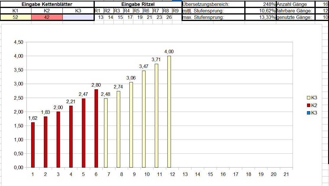

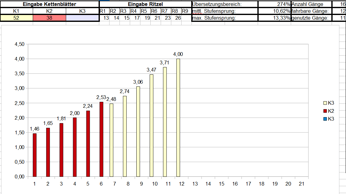

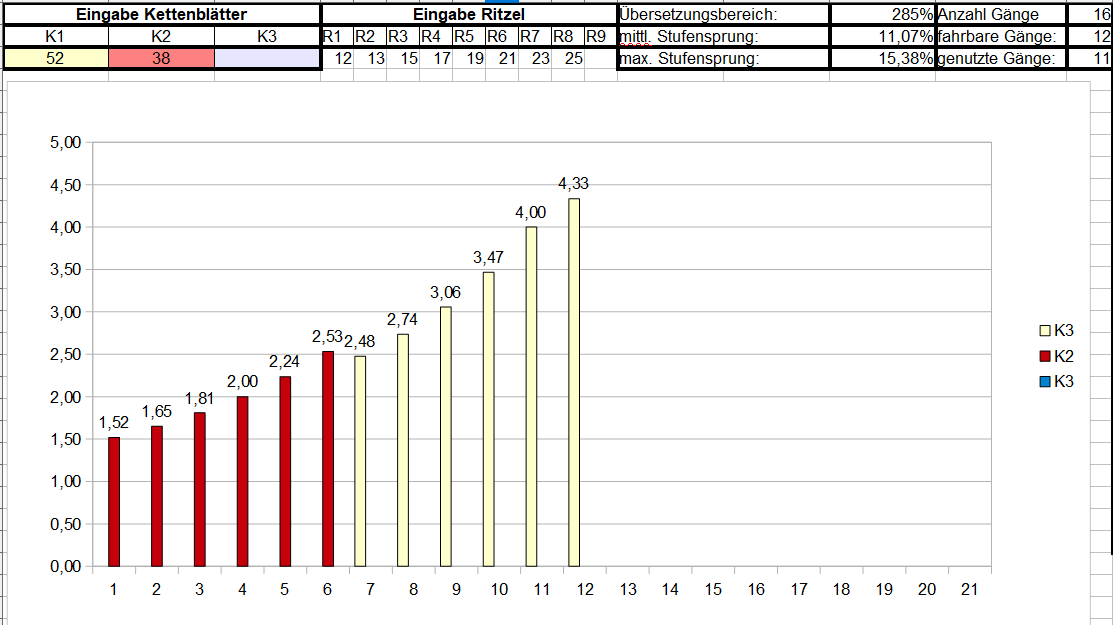

Noch eine Frage zur Übersetzung:
Original:
  • vorn 42/52
  • hinten 13/26
  • Berg 1,61= 42:26
  • Tal 4 = 52:13
Neu:
  • vorn 38/52
  • hinten könnte man sogar auf 12/25 reduzieren
  • Berg 1,52 = 38:25
  • Tal 4,3 = 52:12
Wäre das realistisch? Dann hätte ich in beide Richtungen eine Verbesserung.

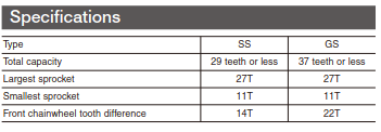

Ich sollte die SS-Version haben:

Stimmt soweit, aber wenn Du das 12er Ritzel nicht unbedingt brauchst, bleib bei 13-26. Bei der 12-25 Kassette wäre mir der Sprung von 13 auf 15 zu groß und von 23 auf 25 zu klein...

Kannst du noch Bild vom Original machen: 13/26 mit 42/52?
Erstaunlich finde ich, dass es vom reinen gesamten Übersetzungsverhältnis nur wenig Überlappung zwischen den beiden Kettenblättern gibt. Da man nicht über Kreuz schaltet werde ich wohl wenn ich im Bereich 15-17-19 bin auf das große Kettenblatt hochschalten. Der Hub ist natürlich durch das 38er jetzt größer geworden. Mh...
Wahrscheinlich hast du Recht. Berg hoch habe ich wesentlich mehr Probleme als Bergab ;-)

Hier noch ein paar partiell geputzte Detailaufnahmen von den jeweiligen schlimmsten Stellen.
Bei der Kassette ist halt auf den beiden kleinsten Ritzeln jeweils ein Haifisch-Zahn zusehen. Die anderen sehen noch gut aus und Durchrutschen wird die Kette deswegen wohl nicht.

Das das kleine Kettenblatt getauscht gehört nehme ich zurück. Ehrlich gesagt würde ich nur die Kette erneuern. Dazu noch die Lager reinigen und fetten. Das der eine Zahn so komisch aussieht, halte ich normal. Das ist damit die Kette besser auf ein anderes Ritzel springt. Die Last wirkt ja auch von der linken Seite auf die Zähne.
