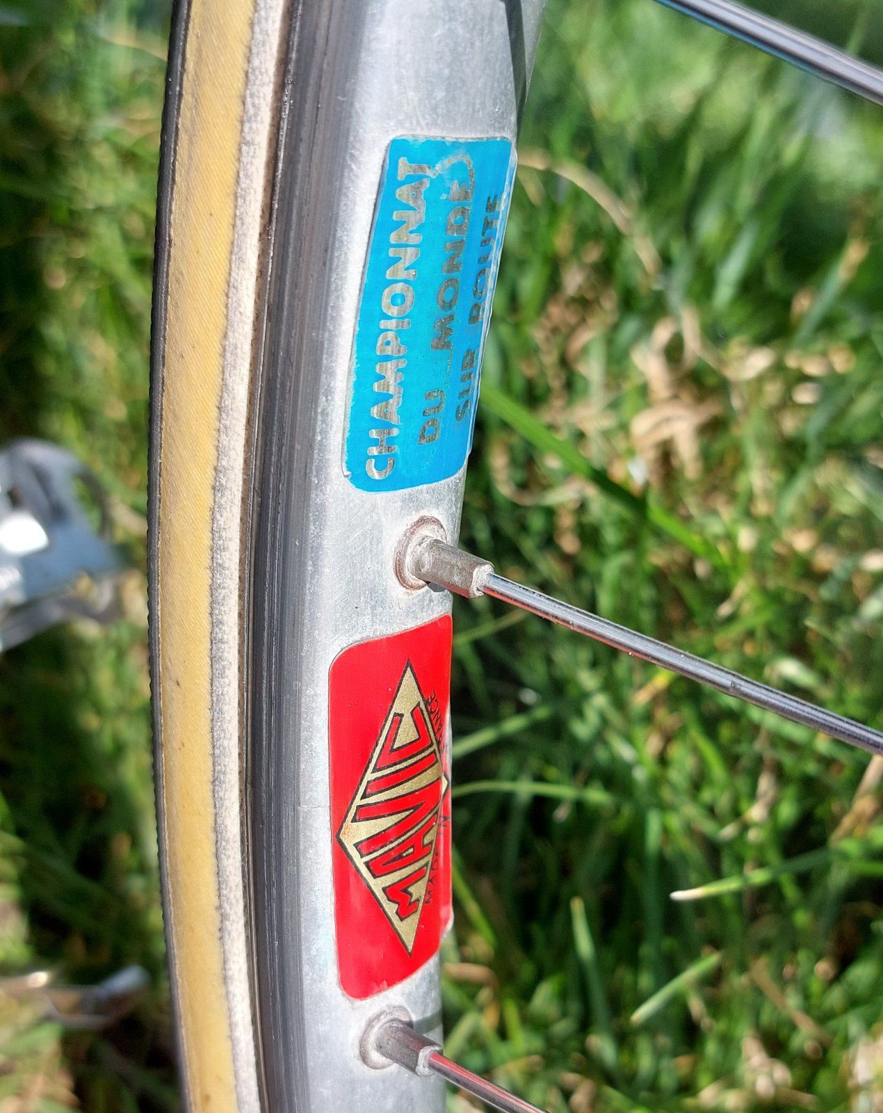

Laufräder: Es war garnicht so einfach, überhaupt welche mit passender Einbaubreite (120 mm hinten) zu finden! Es sind zeitlich passende Shimano-Naben mit Felgen von Mavic „Championnat du monde sur route“ geworden (also Schauchreifen). Eine passende Fünffachkassette (Gran Compe) war schon dran! Ursprünglich waren offenbar mal Araya-Felgen (wie von @DaRav vorgeschlagen!) & Schlauchreifen verbaut (zumindest das passt also).

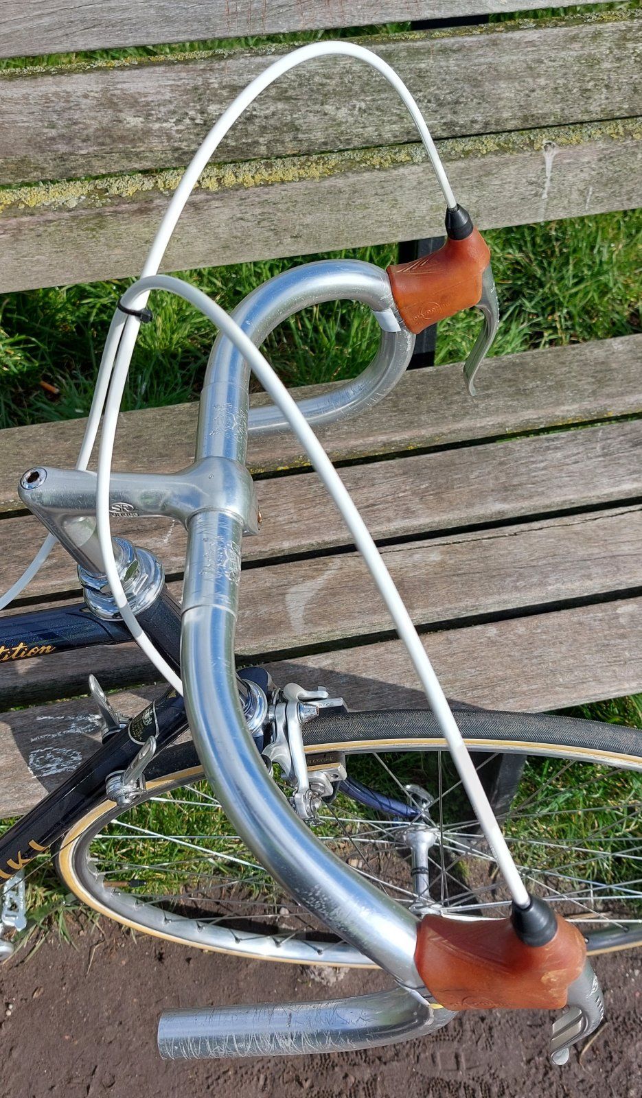

Vorbau und Lenker: Es ist SR geworden, und zwar für den Vorbau AX-80AH (oder war es 100?) und für den Lenker RY-978 (= Royal, laut SR-Katalog "for sprinters"). Der Lenker sieht zwar (finde ich) sehr schick aus, ist aber für meine Verhältnisse etwas unbequem (man wird durch die Form geradezu in den Unterlenker gezwungen). Der wird noch durch einen SR CTD-420 ersetzt! :)

Schnüre: Ich hatte mich bisher an einem Bild aus einem Katalog vom Floristen orientiert, habe jetzt aber eine (unscharfe) Abbildung aus Holland gefunden. Von Fundort, Kurbel/Kettenblatt und Pumpe passt die besser – und siehe da, Schnüre und Lenkerband waren schwarz und nicht weiß! Auch das kommt also noch einmal neu (und die Bremshebel wandern auch noch etwas weiter nach oben).

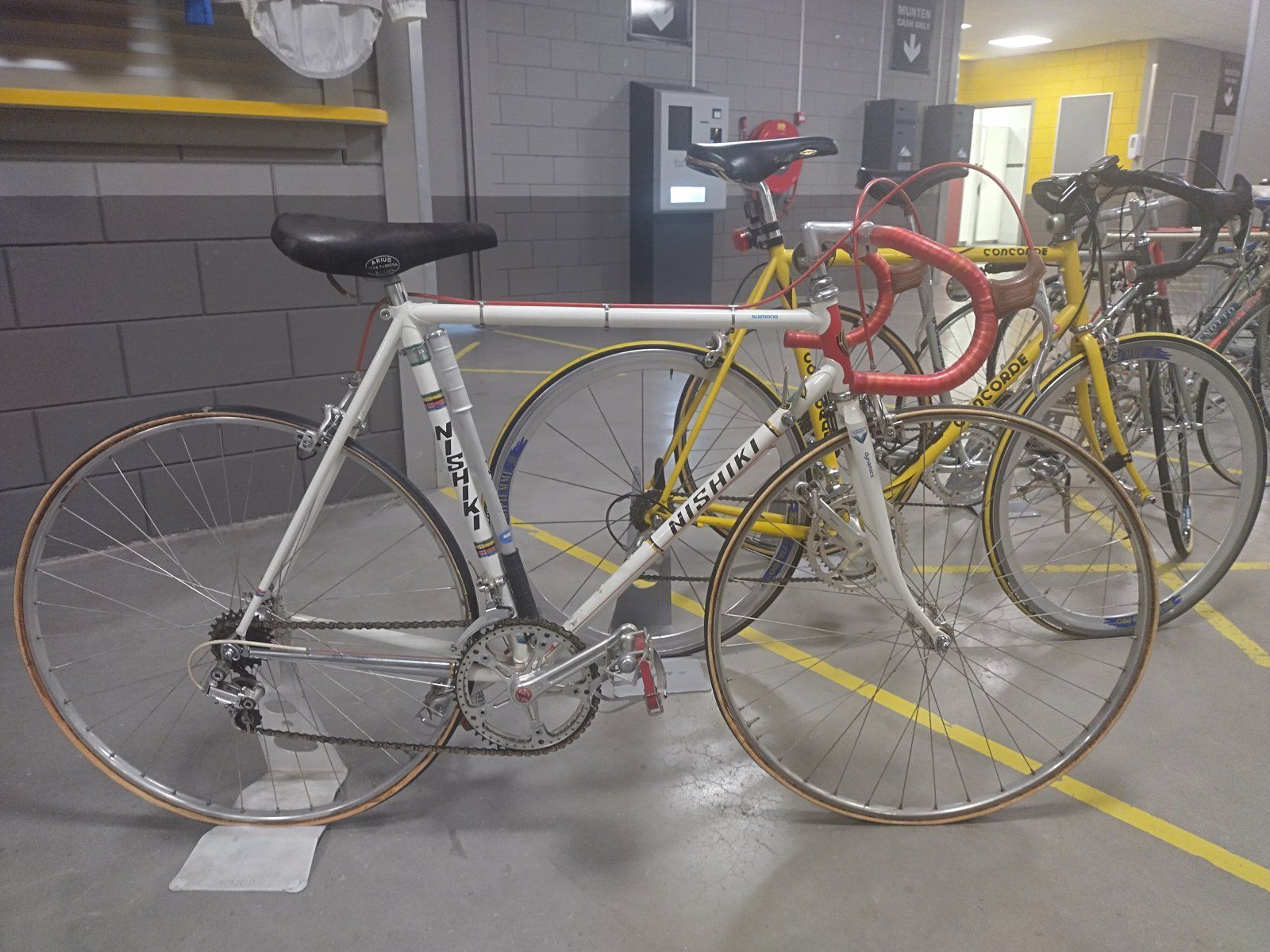

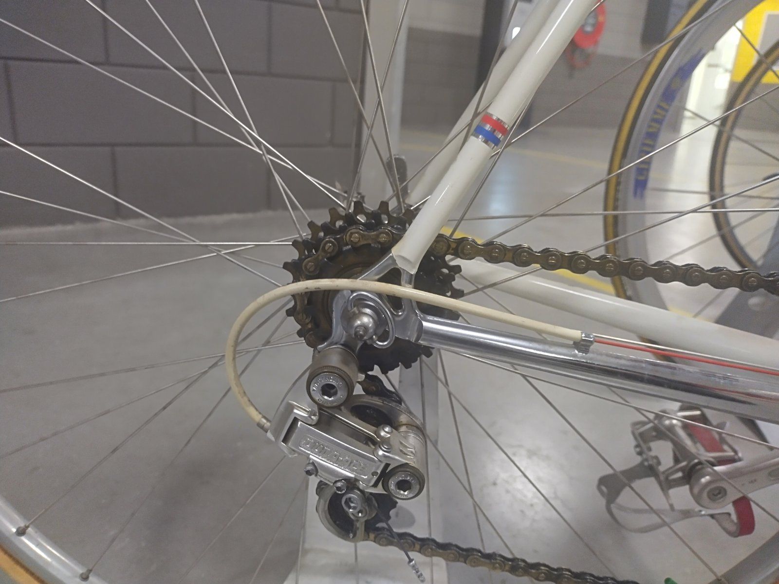

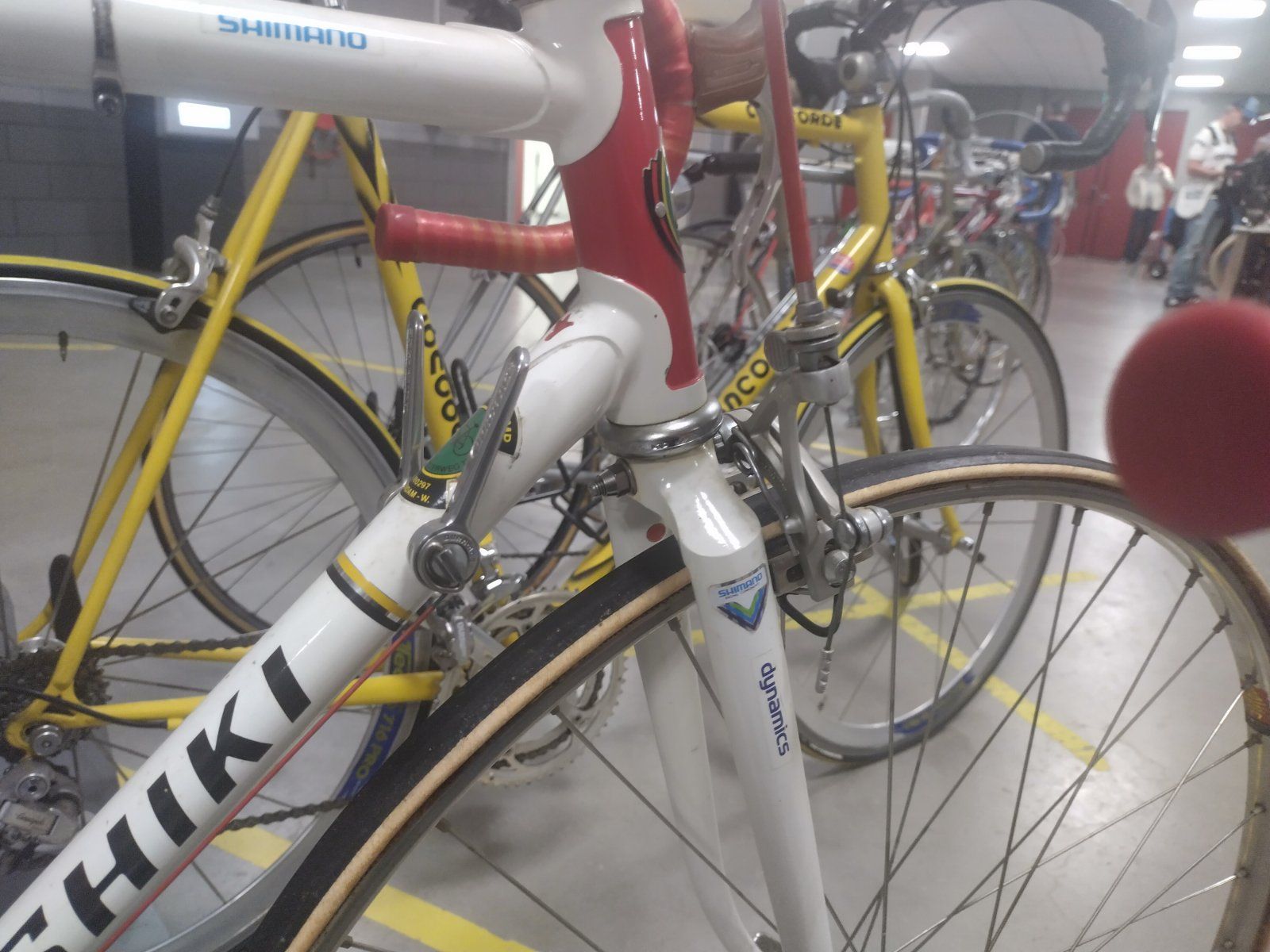

Heute auf der Börse bei Amsterdam
Toller Zustand, auf den ersten Zustand primär Dura Ace 1./2. Generation, auf den zweiten im Details einiges falsch - Kurbel, Stütze, Vorbau und Schnellspanner... Zu klein und mit 500€ auch etwas zu teuer...

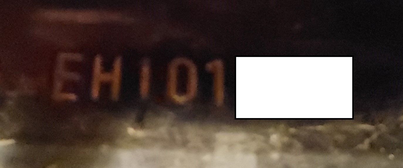

Ich meine die Rahmennummer hätte mit UE angefangen, habe extra drunter geguckt, aber nicht aufgeschrieben. Könnte das passen @Oldie-Pedalleur
Anhang anzeigen 1234665Anhang anzeigen 1234666Anhang anzeigen 1234667Anhang anzeigen 1234668
@DaRav

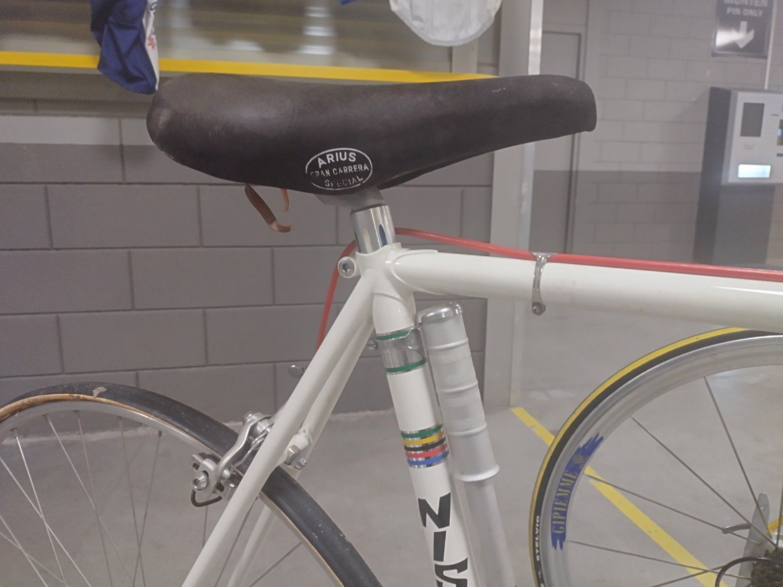

dieser Rahmen ist ein 77er oder 78er Olympic mit Tange 1 Rohren . das damalige europäische Spitzenmodell.
Was jedoch optisch gleich sichtbar ist:
  • der komplette Rahmen ist neulackiert / nachlackiert worden .
  • die dann angebrachten Marken-Decals und die Banderolen sind nicht originalgerecht und auch farblich falsch.
  • die Decals auf der Gabel und den Ketten-Sattelstreben sind völlig deplaziert. Es hat sie im Original nicht gegeben.
Als Rahmencode könnte es allerdings keine Buchstabenfolge UE geben . Ich denke eher die einzig real mögliche Buchstabenfole ist EH für E = Europa und H= 8 (er Buchstabe) für 1978 . Ich vermute mal , dass der Buchstage H ungenau eingeschlagen wurde und deshalb nur ohne die Unterstriche als I_I lesbar war.
Dies sind die führenden Landescodes für Nishiki aus Kobe/JN für den damaligen Export:
A= Australia
C = Canada (pre-1987*)
E = Europe
K = USA (pre 1985) + non-ferrous frames 1986-1988*)
W = USA (1985-1987*)
Ein U kommt da nicht vor . Weder als Landes- noch als Jahrescode.
Fazit : Gut neu lackiert aber leider völlig falsche Decals . Deshhalb für mich zu teuer . Ich habe vor 3 Jahren in Deurne für ein gleiches Olympic mit komplett Dura Ace 7100 und Originallack 350 € ( dass ist sehr günstig) gezahlt .

Fazit : Gut neu lackiert aber leider völlig falsche Decals . Deshhalb zu teuer . Ich habe vor 3 Jahren in Deurne für ein gleiches Olympic mit komplett Dura Ace 7100 und Originallack 350 € ( dass ist sehr günstig) gezahlt .
Das da Details nicht stimmig sind interessiert doch nur Originalfetischisten und Gralshüter der Rennradszene , also einer lauten , sich aber zu wichtig nehmenden Minderheit , die aber natürlich in so einem Forum hier den Alleinvertetungsanspruch für sich in Anspruch nimmt .
Das ist ein Sportgerät und kein Heiligtum .
Das nervt echt und musste (mal wieder ) raus.
Die verbauten DA Teile ( ich meine nur 7200er ) sind schon den Kaufpreis wert wenn man mal in die echte Welt schaut , da wird für ein gutes RD-7200 schon mal ein Hunni aufgerufen und auch bezahlt .
Fehlteil wäre die Stütze , Falschteil der Kurbelsatz , wobei der verbaute absolut genauso passend ist .
Kurzum ich halte die 500.- für völlig oK .
A= Australia
E = Europe
EH kann auch gut sein... Hab's nur ein Mal hoch genommen und dann viele andere Sachen gemacht 😅

Also auf den Börsen in NL/B kosten die verbauten Teile keine 500€. Ich hätte heute zwei schöne 7200er Laufradsätze für jeweils 60€ kaufen können und ein 7200er SW gab's für 40...
500€ sind für ein Nishiki schon ne Stange Geld - vor allem auf einer Börse bei unseren Nachbarn.
ich habe keine Probleme mit Neulackierungen von Stahl-Klassikern , auch nicht mit solchen, die nicht dem ursprünglichen Lack des Originals entsprechen .
z.B. bei einem meiner Olympic Royal, dass im Originallack optisch völlig runter geritten war , habe ich für eine "falsche" Neulackierung mit komplett neuen Decals runde 500-600 € ausgegeben .
Und das, weil ich schon immer mal einen speziellen Lack so haben wollte , den es so allerdings nicht bei Original je gegeben hat .
Ich bringe jedoch ein solches speziell repainted Rad für viel Geld auch nicht auf den Markt, sondern behalte es .
ich hoffe , dass war jetzt nicht zu gralshüterisch-laut und auch nicht zu original-fetischistisch .
500 € für eine halbkomplette bereits montierte alte DA Gruppe halte ich allerdings für um einiges zu hoch angesetzt für mich. Andere können das jedoch gerne zahlen .
