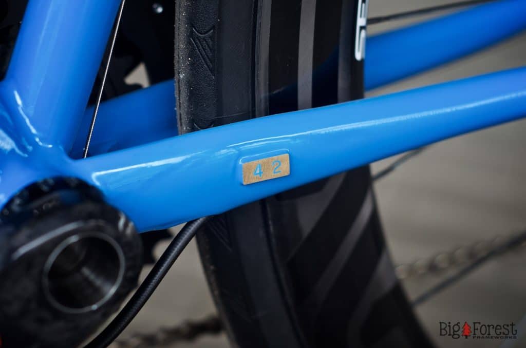

Zughüllen und Leitungen, die in Oberrohr und Kettenstrebe verlegt sind, aber aussen um das Tretlager herum laufen, sind für mich ebenfalls bullshit.
Focus Mares AL - BSA Tretlager, runde Sattelstütze, normale Sattelklemme, gute Kabelführung - zusammen mit den Flatmount-Bremsaufnahmen war das schon 2017 ein gutes (Alu-) Rahmenset.
Ich würde schätzen, dass das die BSA-Tretlagerhülse und der Achsdurchmesser der UT-Kurbel gemeinschaftlich entschieden haben.
Bei Plastikrahmen verklebt man ja ein Tetrapack™ als Tretlager, da ist dann gut Platz.
Davon abgesehen, dass beim gezeigten/verlinkten Fahrrad alle Züge außerhalb verlaufen und schon gleich dreimal nicht im Ober(!)rohr, ist das bei Metallrahmen doch Standard, weil man sonst ein riesiges Rohr fürs Tretlager verbauen müsste, um Platz zu haben. Das ist bei Carbon kein Problem. Ich habe ein Specialized Allez und ein Canyon Endurace, beide aus Alu. Da kommen die Züge/Leitungen vor dem Tretlager aus dem Unterrohr.
