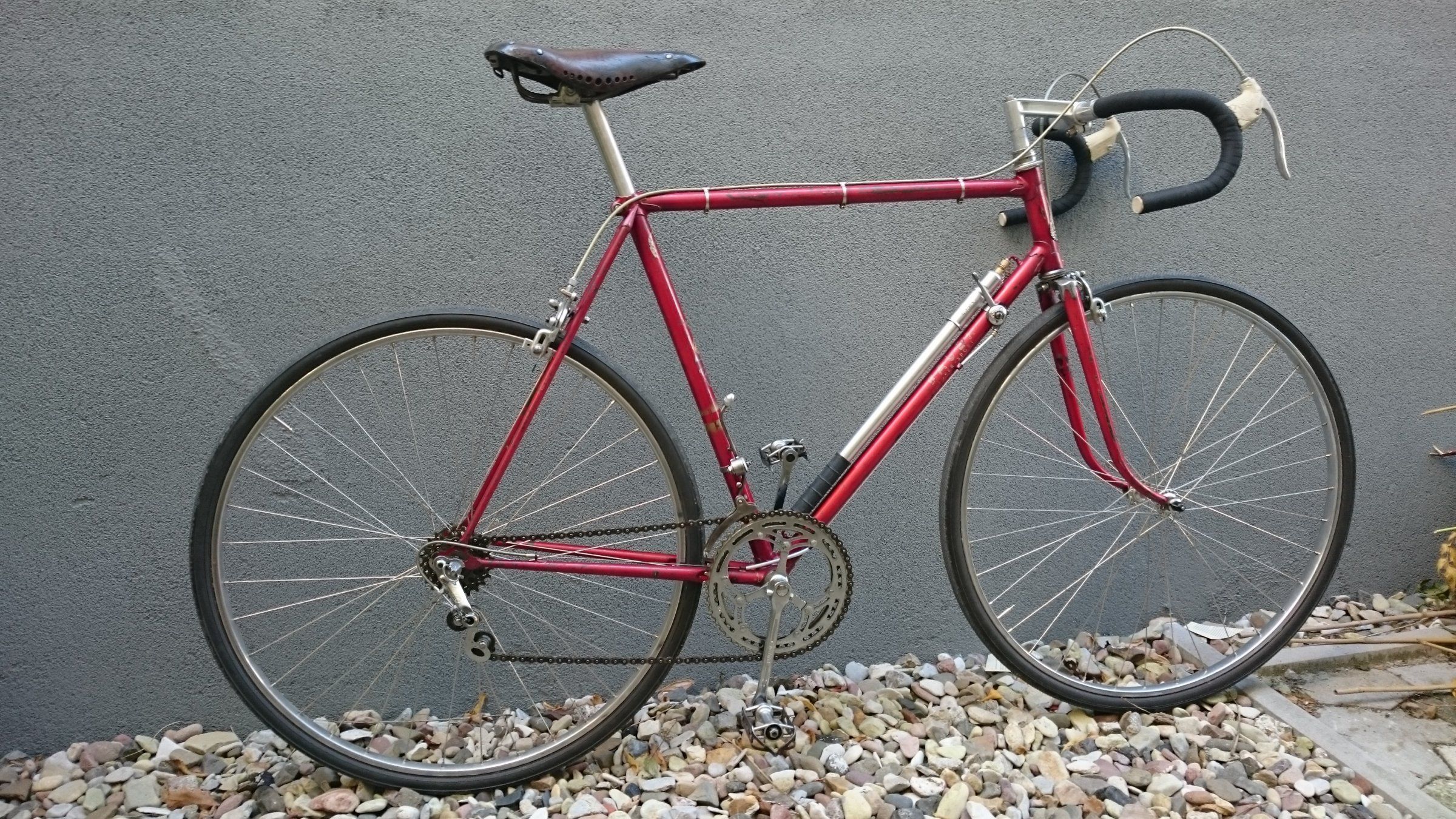

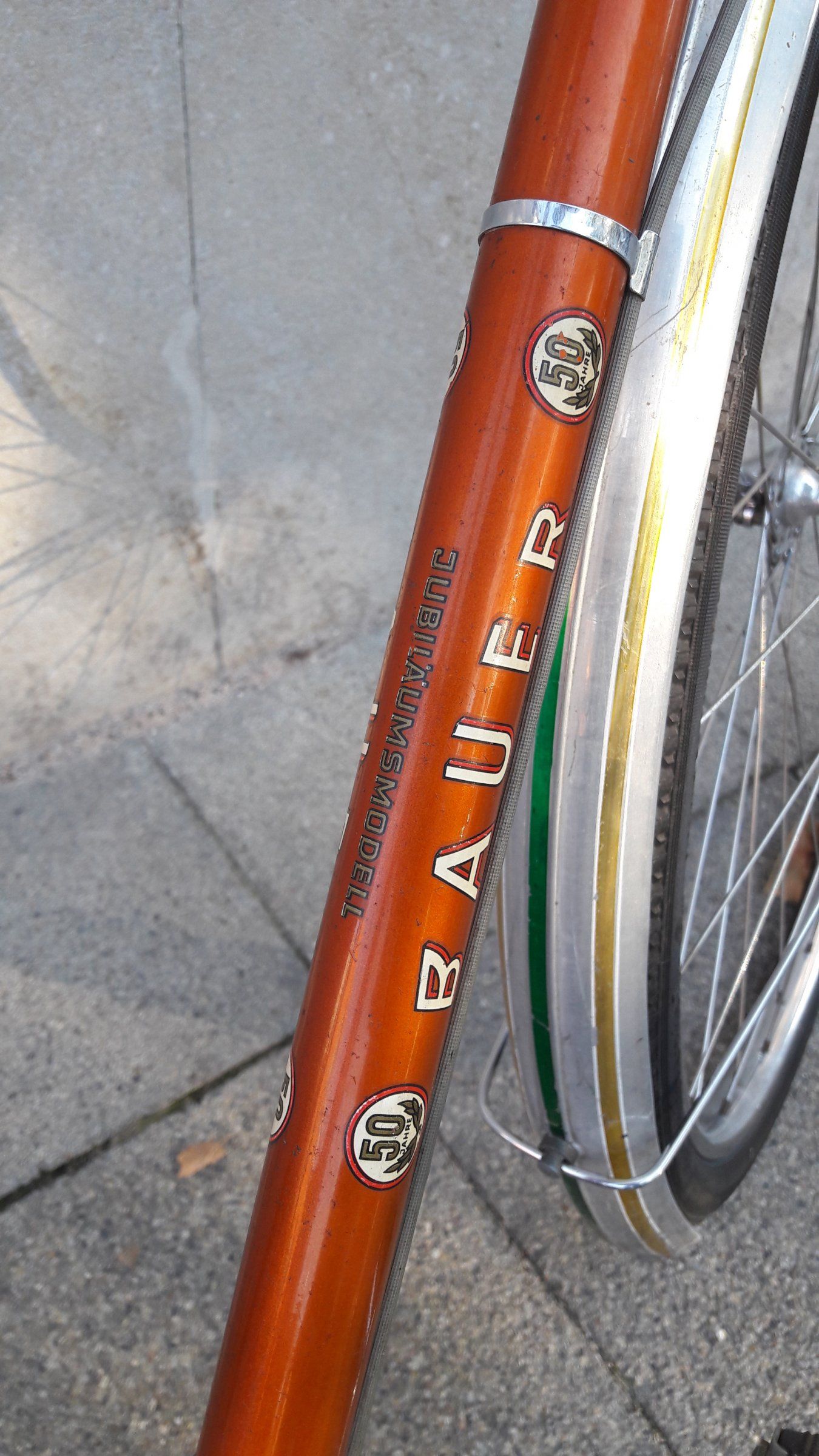

Not Dead Enough BAUER SUPER SPORT Re-Animation
Und wo der Rahmen schon so schöne angelötete Pumpenhalter hat hab ich eine leichte Lapize dazwischen geklemmt.
Im Keller trocknet dann ein ersatz Schlauchreifen mit einer dünnen lage Tubastikleber dann geht es auf die erste Tour.

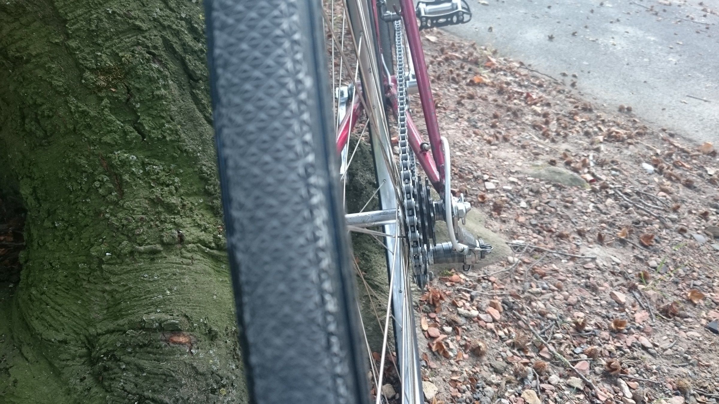

Hatte ich bestimmt verschwiegen das ich kurz absteige und die Kette mit der Hand
auf das größte Ritzel lege.
Das Schaltwerk kann nicht weit genug nach innen schalten. Es fehlt ca. 1mm.
Grübelgrübel was habe ich beim Laufradbau falsch gemacht . Mir ist aber nichts eingefallen.
Die Rändelschraube ist ganz reingedreht und der Schaltzug locker.
Das Ritzelpacket muss weiter nach rechts.
Das Schaltwerk kann nicht weit genug nach innen schalten. Es fehlte ca. 1mm.
Einfach ein Distanzring zwischen und das Paket kommt nach rechts:-)
