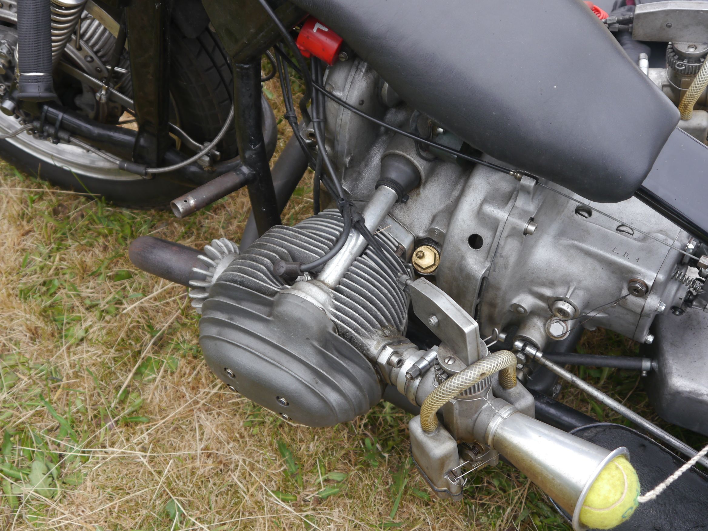

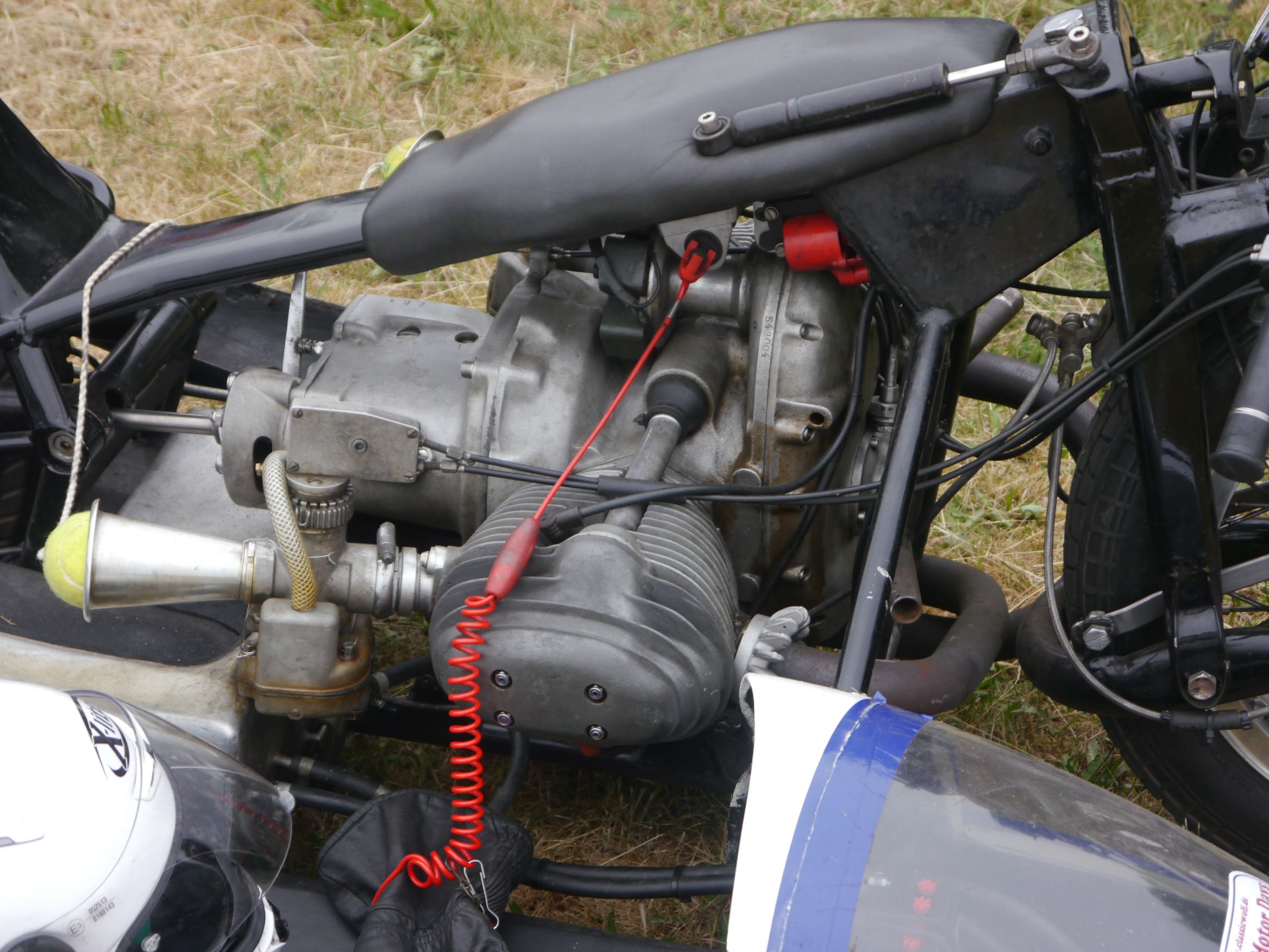

Bei den Tennisballgroßen Ansaugtrichtern musst schon aufpassen daß du nicht fälschlicherweise Kleintiere oder Amseln ansaugst :D

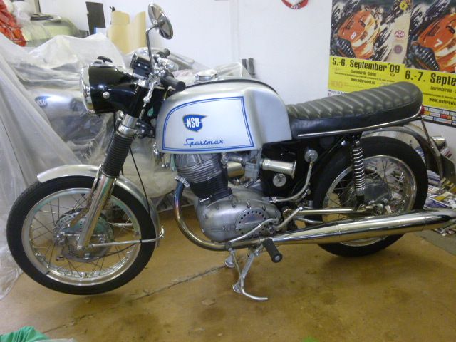

Hier meine ehemalige NSU MAX die bei einem Collector vor 30 Jahren gelandet ist
Hier der opimierte Ansaug Weg nach Hütten
Der Umbau stammt von mir
Hydra SS Gabel von Zabrocky / Dortmund
Honda Duplexbremse CB 450 K1
So einen blau angelaufenen Krümmer wird man auf einem Oldtimer Treffen nicht finden:D
DasSackschwere Blechheck wurde von mir ersatzlos durch eine Rohrkonstruktion ersetzt
Ein paar goddis noch Kröber Drehzahlmesser , Magura Rennhebel u Acront Felgen
