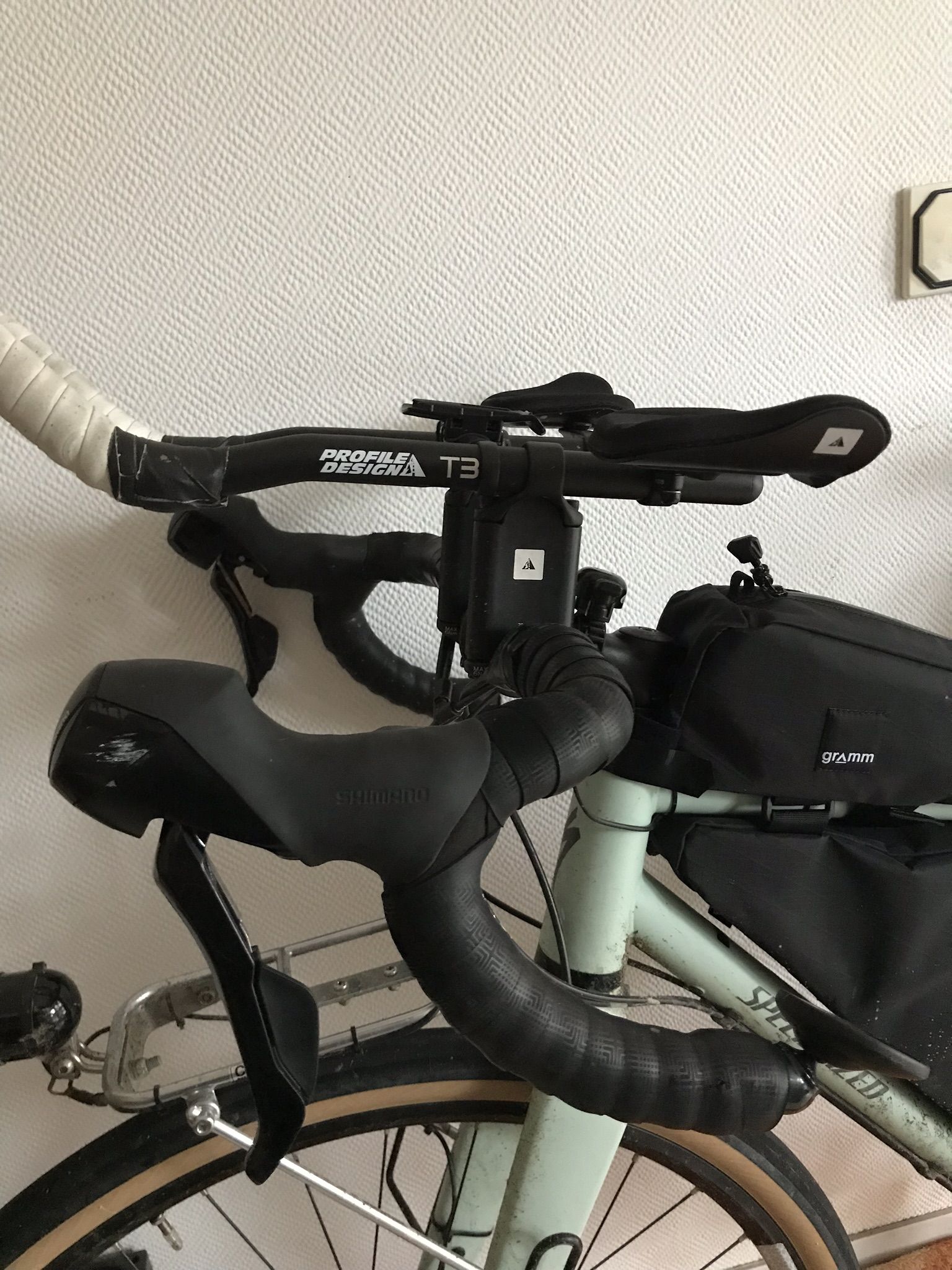

Danke für die Bilder!
Müssen die kurzen Auflieger denn vorne unbedingt geschlossen sein oder ginge auch das T2 Modell von Profile Design: https://www.bike-components.de/de/Profile-Design/T2-DL-Lenkeraufsatz-p41556/
Ich frage mich, ob ich bei einem 38er Lenker überhaupt ausreichend Platz in der Breite für die Armauflagen hätte?
Oder ich kaufe einen gebrauchten längeren Auflieger und säge einfach vorne was ab...?
Ich bin kein Offizieller des ACP, die oben zitierte Regel ist von der ITU. Du verstehst, dass die Motivationen physikalische Risiken zu minimieren ähnlich sind, die Umsetzung dessen aber nicht gleich sein muss.
Von Auflieger-Nutzer zu Auflieger-Nutzer: ich vermute, dass Dein Beispiel durch die Sicherheitskontrolle geht.

Heißt: Zu oder offen, wurschtegal. Die Auflieger dürfen nur die gedachte Linie zwischen den vordersten Punkten der Brems-/Schaltgriffe vulgo STI nicht überschreiten. Ich bin mal gespannt, wer auf die Idee kommt, die Bremsgriffe z.B. durch "Füllmaterial" zu verlängern... ;)
Bedeutet natürlich auch, dass ich nicht mehr an den Inhalt meiner Ortlieb Lenkertasche komme. Hat jemand Erfahrung damit, zwischen die beiden Griffstangen 2-3 Foodpouches zu hängen?
So wie diese: http://www.acepac.bike/riditkove-brasny/fat-bottle-bag/
Muss man da drankommen? :D Bei Kontrollen alle 90 - 110 km? Für das Zwischengel / den Zwischenriegel reicht doch die Trikottasche locker... Ist ja nicht wie bei 600 oder 1000 mit Nachtfahrt(en) durch "the middle of nowhere" ohne Zivilisation. Eher wie ne überübergroße RTF. :rolleyes: *duckundweg*
Interessanter Aufbau! Optisch eher nicht so ansprechend... Und auch zu lang für PBP.
Was spricht denn dagegen die Taschen an den Auflieger zu montieren?
Auf deren Seite finde ich dazu gerade nichts. Ich probiere die food pouches mal aus mit dem Aufsatz und sage euch dann Bescheid.
