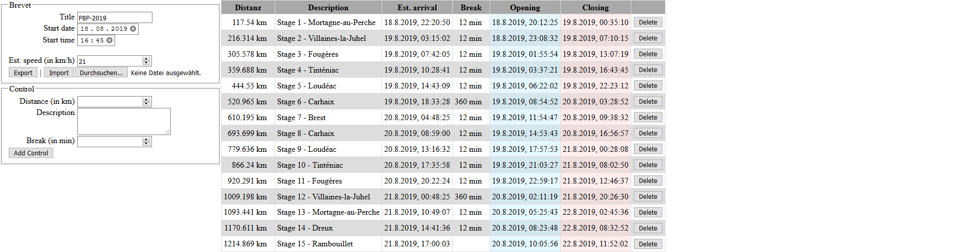

Ich habe mich mal hingesetzt und ein kleines Tool geschrieben, damit man sich schnell und einfach die Öffnungs- und Schließzeiten für Brevet-Kontrollen berechnen kann (nach den ACP Vorgaben die hier verlinkt wurden). Das hilft mir zumindest mal in der Vorstellung, wann ich wo etwa sein werde und wie die Kontrollzeiten je nach Startblock sind.
Und hier als Beispiel wie es für PBP 2019 aussieht: PBP-2019 (Startzeit, Kontrollen, Pause & Co kann man anpassen und für sich selbst abspeichern)
So sieht es dann aus:
Sorry aber ich verstehe die Bedienung nicht, jede weitere Kontrolle die ich einfüge beginnt mit meiner Startzeit zu rechnen

So, ich habe das Tool mal um die Speedtabellen erweitert. Man kann jetzt zwischen PBP90,84,80 und ACP90 Speed-Tabellen wählen. Zudem ist auch die Zielzeit angepasst, so dass bei den PBP-Profilen keine Zeit mehr aufgeschlagen wird für alles >1200km.
Link: PBP-2019
Die Berechnung geht auch bei den Schliesszeiten auf (90h, 84h und 80h). Nur das erklärt dann immer noch nicht, wie die Veranstalter auf die Schliesszeiten gekommen sind, die oben auf den 2015 Brevetkarten abgebildet sind???
