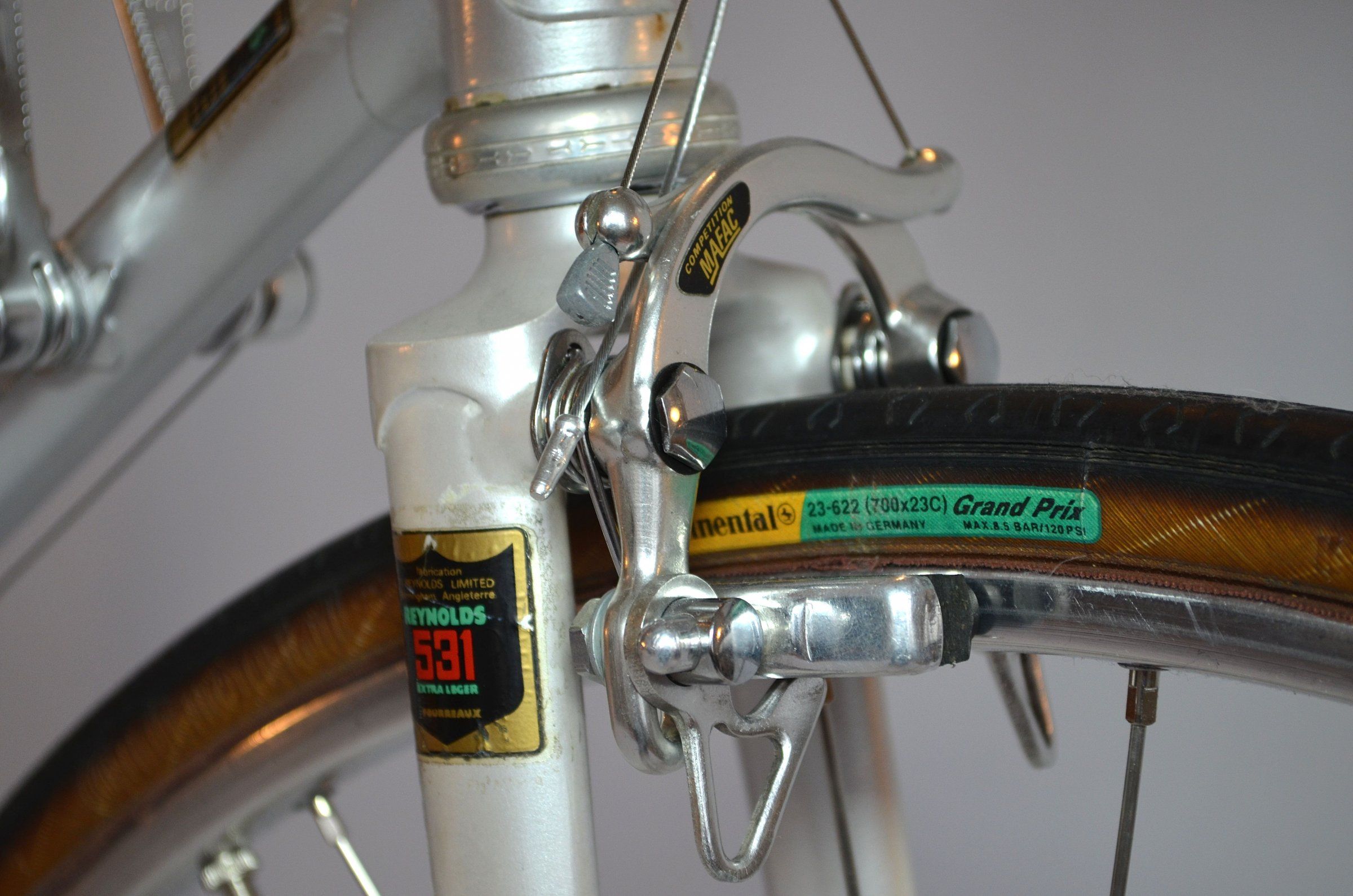

Nö, ist noch nicht ganz fertiggestellt. Die Decals in der korrekten Farbe und Optik zu bekommen hat sich schwieriger herausgestellt, als anfänglich gedacht. Die Decals leigen hier aber schon etwas länger und müßten nur noch appliziert werden. Das schiebe ich nun schon etwas länger und aus Zeitgründen immer wieder vor mir her. :cool:
Psst, ich habe das PeYpsilon doch schon mit Neulack gekauft. Ich hätte es wahrscheinlich im Original Lack belassen. Wäre mir der zu abgerückt gewesen hatte ich eher auf den Kauf verzichtet.

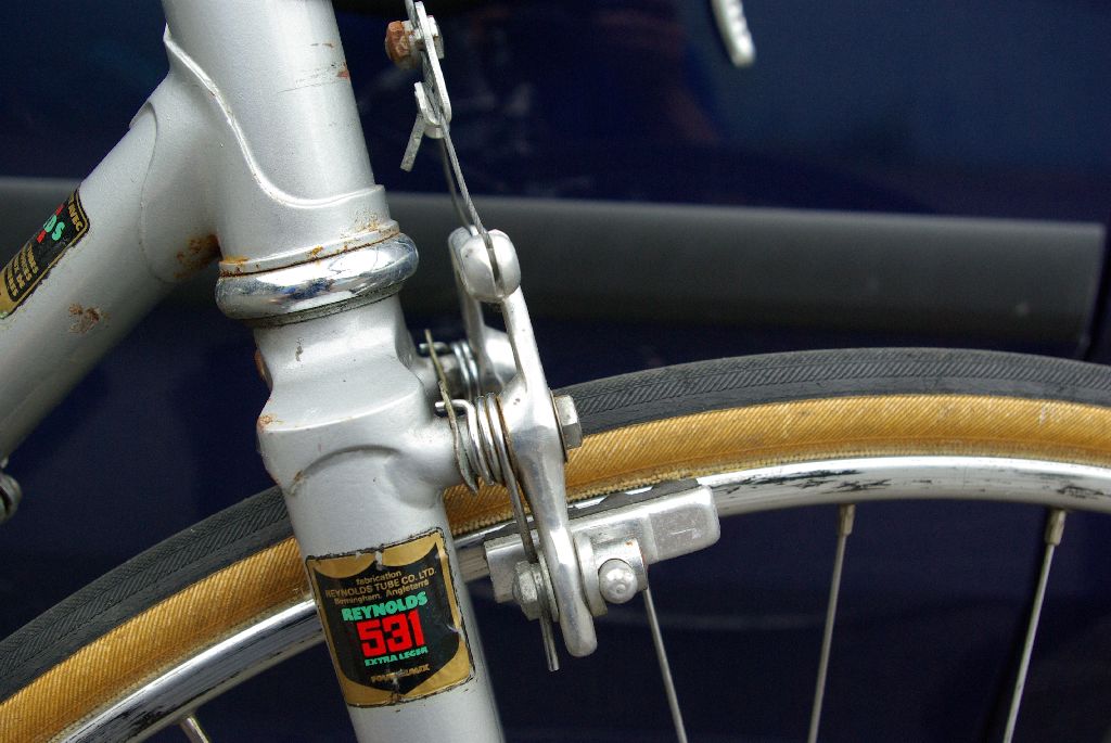

wenn das der Rahmen des Eingangsthread ist, finde ich das Ergebnis eher:eek:.
Sorry , es gibt Leute die suchen solche Rahmen , in dem tollen Originalzustand:confused:.

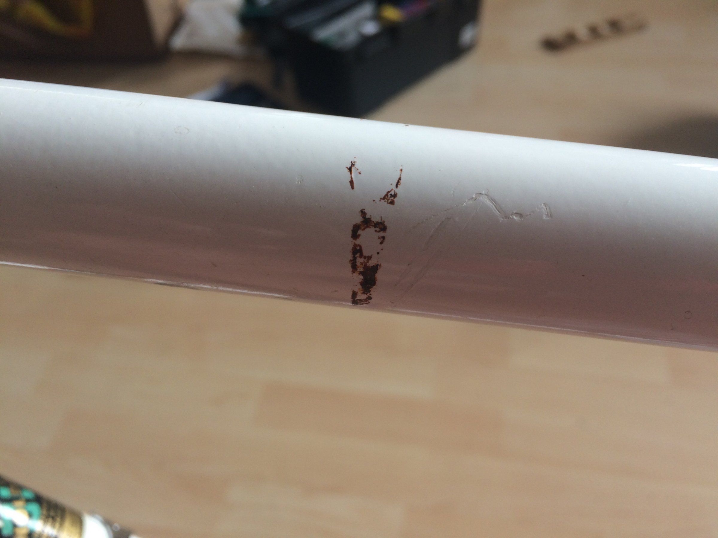

ich hätte nicht gedacht das ich auch mal vor der Entscheidung stehe , Neulack ja oder nein, aber bei mein PY ruht deshalb:oops::rolleyes:.
Hier nur eine Stelle von vielen, und an einer Kettenstrebe ist innen eine sehr starke Rostnarbe, mehr Fotos mache ich mal später von dem gestrippten Rahmen, klar silber ist leichter auszubessern als dieser perlmutt Lack von Peugeot.
Peugeot hat damals immer Klarlack lackiert. Bei meinem PX10 hatte es ausgesehen als sei der Lack unter den Schellen für den hinteren Bremszug von Rost unterwandert, es war aber anscheinend nur Rost der vom Metall der Schellen kam. Mit 1000er nass habe ich das wegbekommen. Tlw. abblätternder Klarlack wurde entfernt jnd mit 2K nachlackiert. Also mal strippen, putzen und schauen wie der Rost wirklich beschaffen ist. Neulackieren würde ich nicht, da die Repro Decals ja meistens auch nicht 100% sind.
Nein ich werde nicht aufgeben, die Schadstelle vorn (warum ausgerechnet da, war mir immer ein Rätsel) irgendwann einmal auszubessern, wenn ich den richtigen Ton annähernd (mehr geht eh nicht!) getroffen habe!
Ein Auszug bisheriger Versuche. Ich komme immer näher ran, bin aber noch nicht zufrieden.
