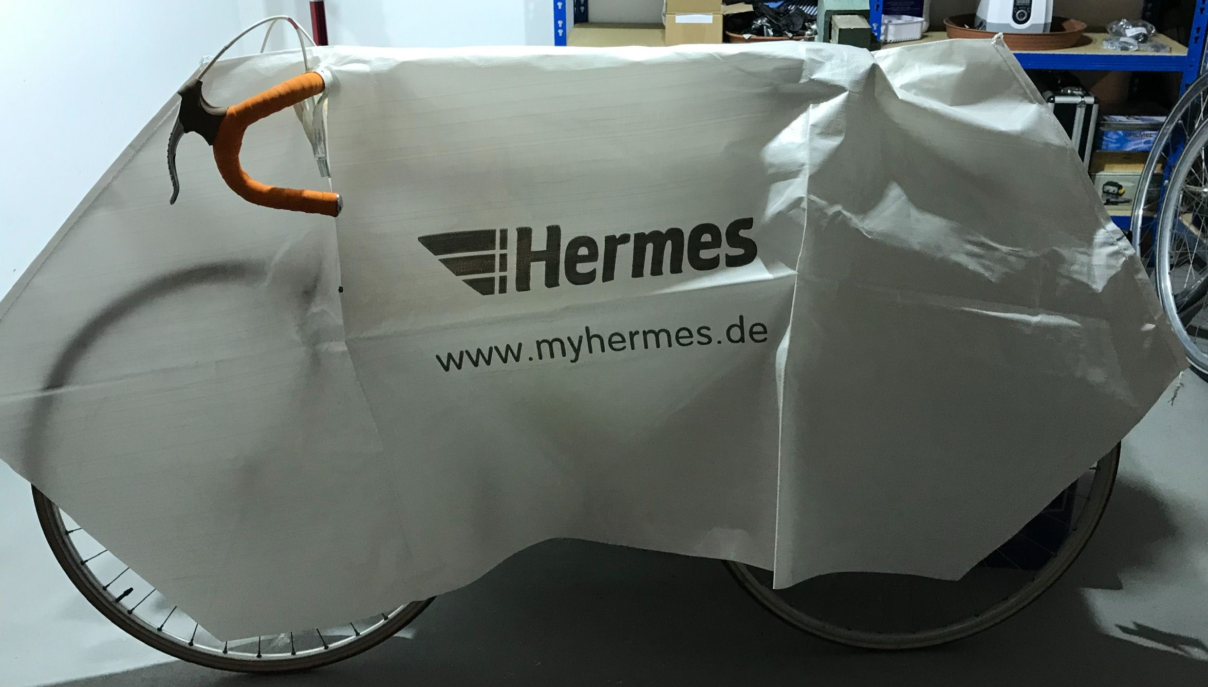

Heute kam der Götterbote mit einem Paket daher, das schnell als Rad enttarnt war. Nur was befindet sich unter der Mütze?
Ich habe mir das 1983er Peugeot PZ10 geschnappt, das „EDITH sagte gerade es war nicht @herberto sondern @haihoo “ im „Nimm du es...“ verlinkt hatte. Danke für den Hinweis!
Es ist heil angekommen, hat wie angekündigt Spuren der Heldentaten die mit ihm vollbracht wurden (?) und braucht daher etwas Liebe. Auch das ein oder andere Teil darf wieder Originalzustand werden. Insgesamt finde ich es fein und freue mich.
Jetzt hängt es am Galgen zur genaueren Inspektion am kommenden WE. Es werden sicher Fragen aufkommen. Die stelle ich dann im Peugeot Faden.

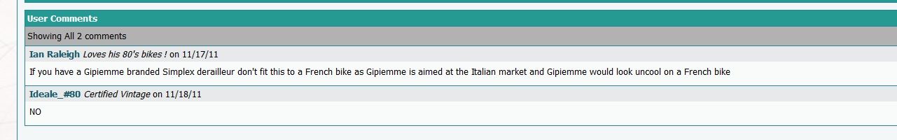

Wenn es denn Campa sein muß, würde ich die Super Record eindeutig bevorzugen. Die Nuovo sieht aus wie aus den 50 ern. Da gefallen mir die Simplex/ Spidel SLJ 5500 wesentlich besser, ebenso die 105 bis oder 106 er Kurbeln von Stronglight.
Wurde mal dafür gerügt, das SLJ 5500 mit Gipiemmebapper nich an mein PX10 drangehört.
Velobase dazu:
"If you have a Gipiemme branded Simplex derailleur don't fit this to a French bike as Gipiemme is aimed at the Italian market and Gipiemme would look uncool on a French bike"
Scheint wohl so zu sein....
hmm ja die Kettenblätter der Nuovo Record wirken obsoleter, mehr vintage - sprich 50er, als die Super Record Ketteblätter und das SR Schaltwerk mit der galtten Fläche des Parallelogramm, welche Super Record ziert, dahingehend moderner, nicht etwa modernd :D.
Yoo, aber dat is so orginoll....
Korrekt.
Velobase dazu:
und dann Campagnolo ans Peugeot schrauben... :bier:.
Als ob Campagnolo nicht italienisch daherkommt und wäre...
Wieso die Restriktion, dass Gipiemme ausschließlich für den italienischen Markt prodzuieren würde, mein Gott to aim, zielen richten.
Die Verbandelung Gipiemmes und Campagnolos sehe ich als tiefgründiger an, als die Gipiemmes mit den Schaltwerken und Umwerfern von Simplex.
Deine zitierte Aussage wurde auch ein Tag später, vehement verneint, ;) man beachte die durchgängige, konsequente Schreibweise in Majuskeln!
http://velobase.com/ViewComponent.aspx?ID=9F6BD568-694B-4343-A1D9-6739E151F6DE&Enum=108&AbsPos=9
Außerdem zitierst du nicht Velobase sondern lediglich :D einen registierten Nutzer dieser Webseite...

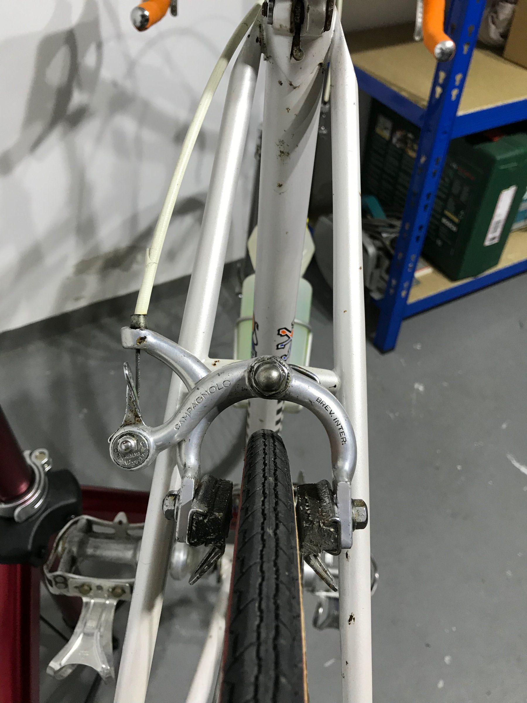

Die Bohrung an der Sattelklemmung finde ich den absoluten Oberhammer. Beschxxxn gemacht aber wohl original *kopfschüttel*
Update nach der ersten Sichtung in Sachen "Orschinol oder nich"
Campagnolo Nuovo Record
- Steuersatz > ok
- Kurbel 52 / 42 > ok
- Pedale > Gipiemme Dual Sprint
- Umwerfer > ok
- Schaltwerk > ok
- Schalthebel > ok
Campagnolo Super Record
- Sattelstütze > 3ttt
- Bremshebel > ok
- Bremsen > ok
Andere
- Zahnkranz 6-fach Maillard 700 Dural > ok
- Laufräder Campagnolo Niederflanschnaben, Felgen Mavic (?) > Naben? Felgen Mavic
- Cinelli Giro d'Italia Lenker + Cinelli Vorbau > 3ttt
- Sattel Selle Italia RS > ok
Ein Highlight ist, dass der Sattel wirklich noch top in Schuss ist. Die 3ttt Sattelstütze und das 3ttt Cockpit ist dann auch schon eine erste Frage. Passt meines Erachtens zeitlich ja. Was meint ihr - könnte das schon so ab Werk gekommen sein?
Pedale Duo Sprint? Gehören da nicht Campa ran? Der Rahmen ist auch recht zweifelhaft verarbeitet. Es ist immerhin ein PZ, also "besser" als PX und PY.
