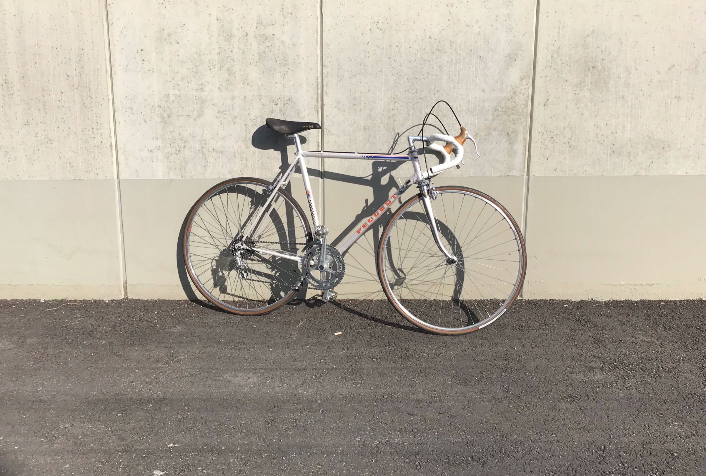

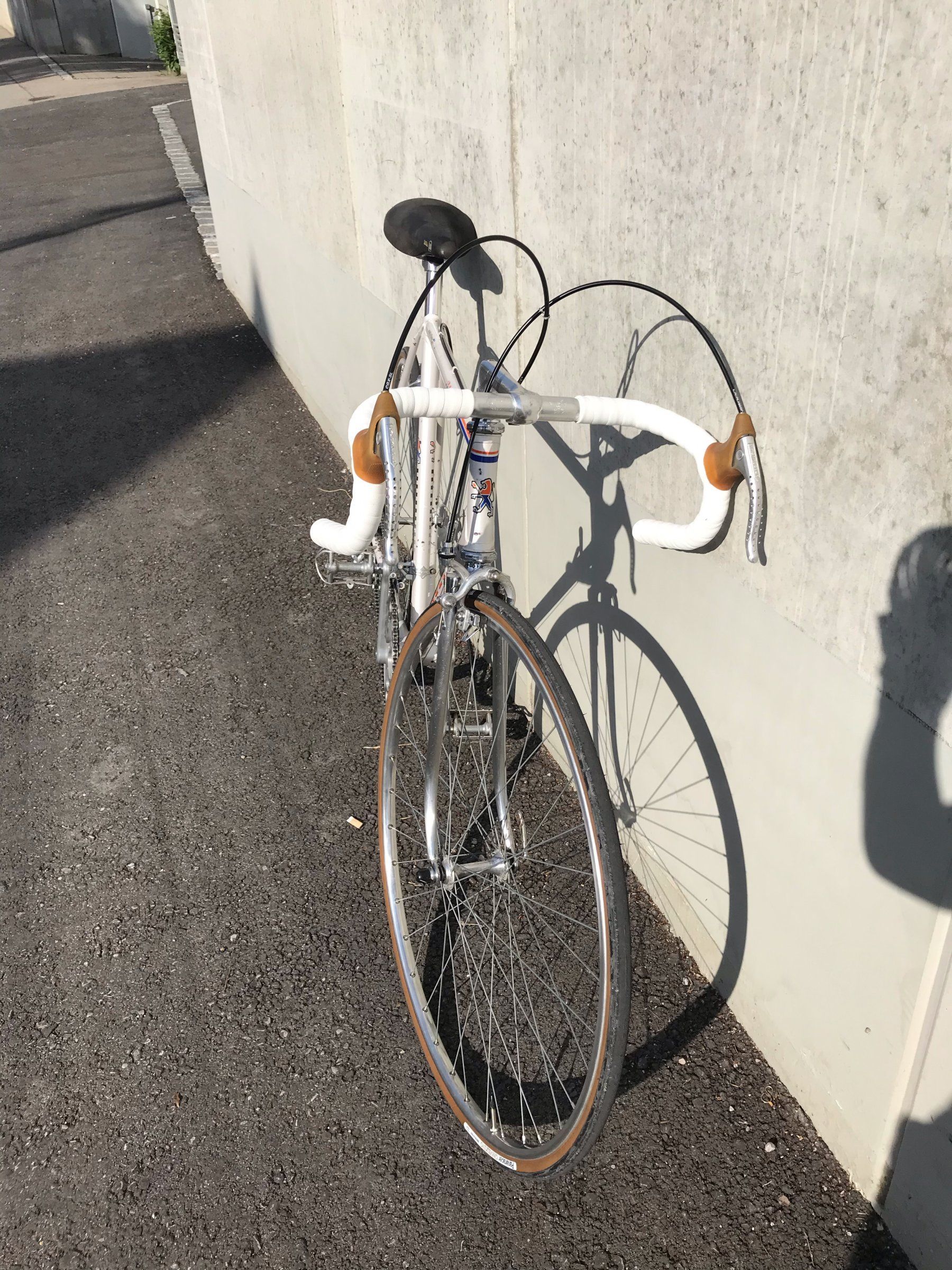

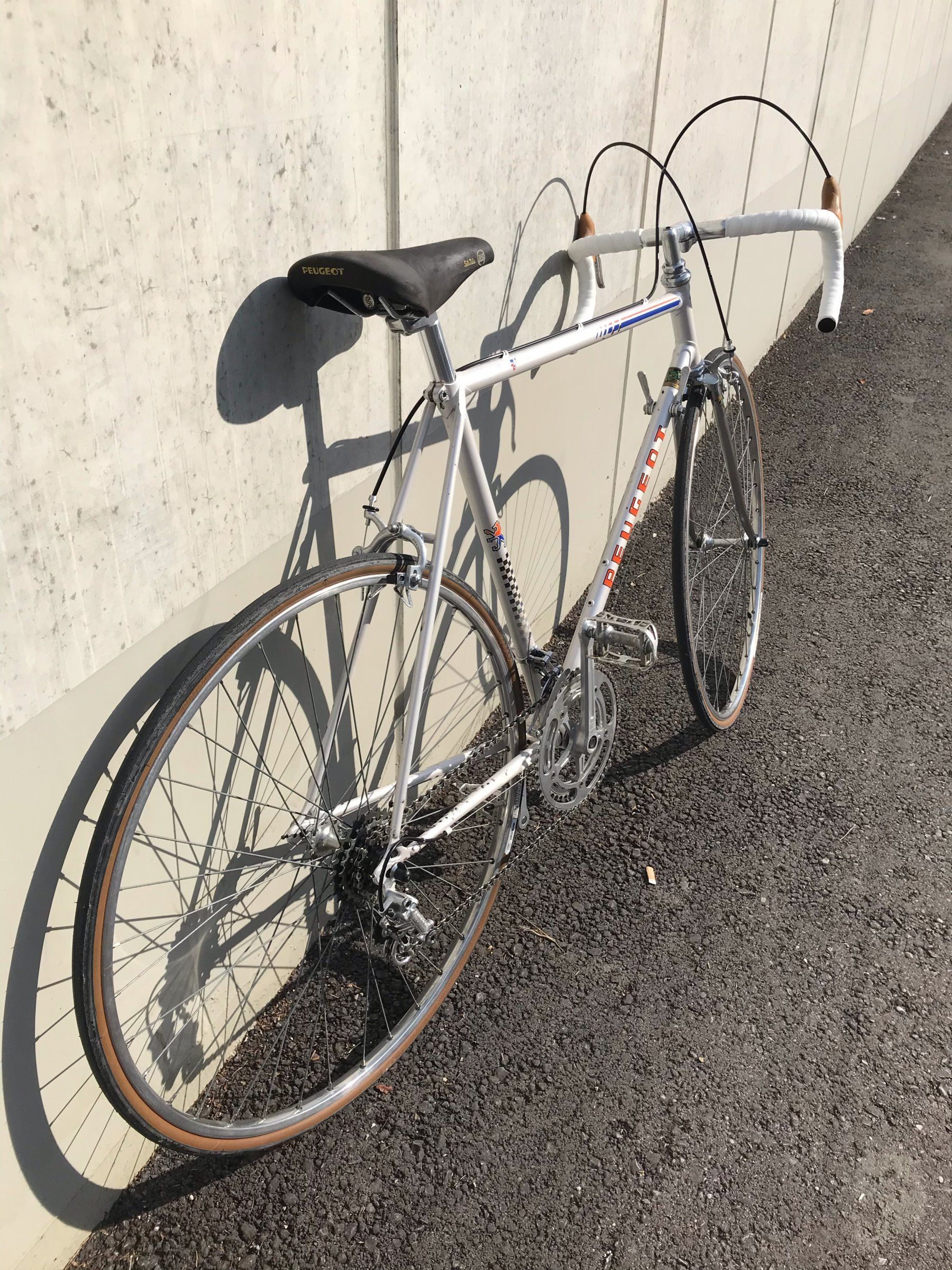

Sooo, mal ein Update. Es ist wieder alles zusammengeschraubt. Bald ist ja auch Eroica in Limburg. Alles soweit ganz ok, Sattelstütze ist nur eine Übergangslösung und das Cockpit ist das von 3ttt - Original wäre Cinelli. Aber seht selbst. Es fährt sich auf jeden Fall toll.
Schönes Rad und schöner Aufbau :daumen:, so ein klassisches Peugeot darf in keiner Sammlung fehlen.
