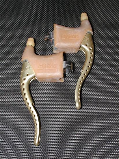

Wieso sollte ein 80er Vorbau Frevel sein? Wenn's passt dann passt's.
Die Mafac-Gummis sind extrem dick und wenig biegsam. Ich schraube sie immer ab, wickele das Lenkerband und schraube die Griffe dann wieder drauf. Das geht gut.
Das heisst also Du wickelst die Schelle ein und schraubst den Griff danach dran, richtig?
Habe es so noch nie gemacht, daher die Fragerei. Möchte keine Überraschung in Form von umherfallenden Kleinteilen wie Federn oder so erleben. ;)
Nein, die Mafac-Hebel sind mit einer SW9-Mutter angeschraubt. Die löst Du. Dazu musst Du den Bremszug etwas zur Seite drücken. Dann ziehst Du den Hebel von der Schraube ab, die an der Schelle am Lenker festgemacht ist. Um die Schelle wickele ich normalerweise ein kurzes Stück Lenkerband.

Hab mich nie getraut, das zu versuchen. Manchmal glaube ich, die wurden auf die Griffe aufvulkanisiert.
Hat die schon mal jemand erfolgreich getauscht? Liegt bei mir an und ich traue mich nicht.
Ich möchte gute alte abbauen und an andere Griffe mit stark verwitterten anbauen. Die alten können dabei ruhig hopps gehen.
Das wäre mal eine Erfahrung, die Du mit uns teilen könntest :).
Ich traue mich nicht. Koch doch die alten mal in Wasser aus. Evtl. werden sie weicher und Du weisst dann, wie sich das Gummi verhält.
Ja auch die "guten" sind 30 Jahre alt. Die möchte ich natürlich nicht vermurksen. Ich möchte eigentlich, dass es einer von euch mal probiert und mir dann das Ergebnis mitteilt.:D
Die Unterschiede zwischen gut und gut sind da ja auch fließend; Ich habe hier welche, die sind noch gut, aber abziehen werde ich sie lieber nicht. Und dann welche in NOS, die sorgfältig talkumiert sind, die werden bei Bedarf dann einfach aufgezogen.
Hoffentlich;) Wäre aber auch nicht schlimm, habe ich letztes Jahr für drei Euro aus der Bucht.de gezogen:cool:.
Du sprichst von den KOMPLETTEN Gummis für Mafac? Nicht die Halfhoods? Die habe ich noch nirgends einzeln gesehen.
Ja, die Halfhoods gehen einfacher.:)
Und nein, ich meine diese braunen Gummis für den ganzen Griff, kenne ich als "Para". Ein zypriotischer Händler hat die auch mal ne ganze Weile angeboten.
Solche Dinger:
Wenn sie bereits diesen Farbton angenommen haben
sind sie durchaus noch handfreundlich weich, aber ohne Not vom Hebel ziehen...
Solche Dinger:
Ja genau, ohne Not besser nicht. So schön durchgehärtet in hornhautbraun sind meine auch. Ich lasse besser die Finger davon.
