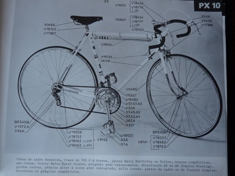

Hallo wynklah, ich bin kein peugeot experte!!! ich hab mal ein scan angehängt von einem katalog von 1968. in dem sind sowohl ein pa, als auch ein px drin. evtl. gabs die auch schon früher.
PR10s gab's wohl erst in den Siebzigern? Dann wäre das eher ein PA10.
