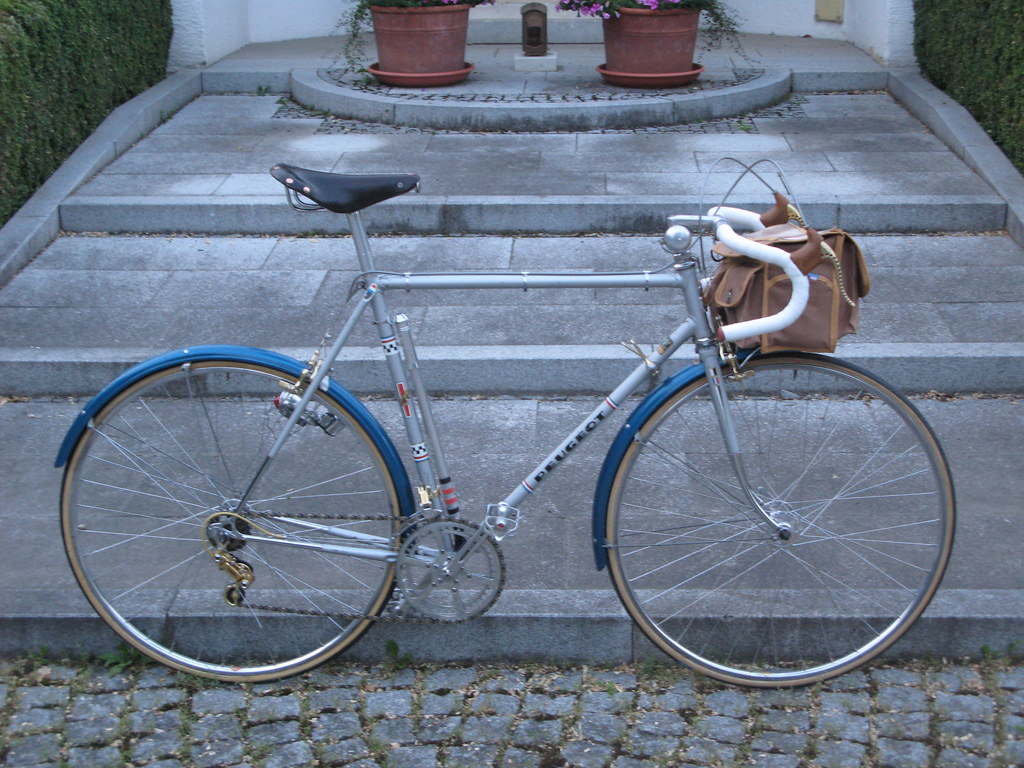

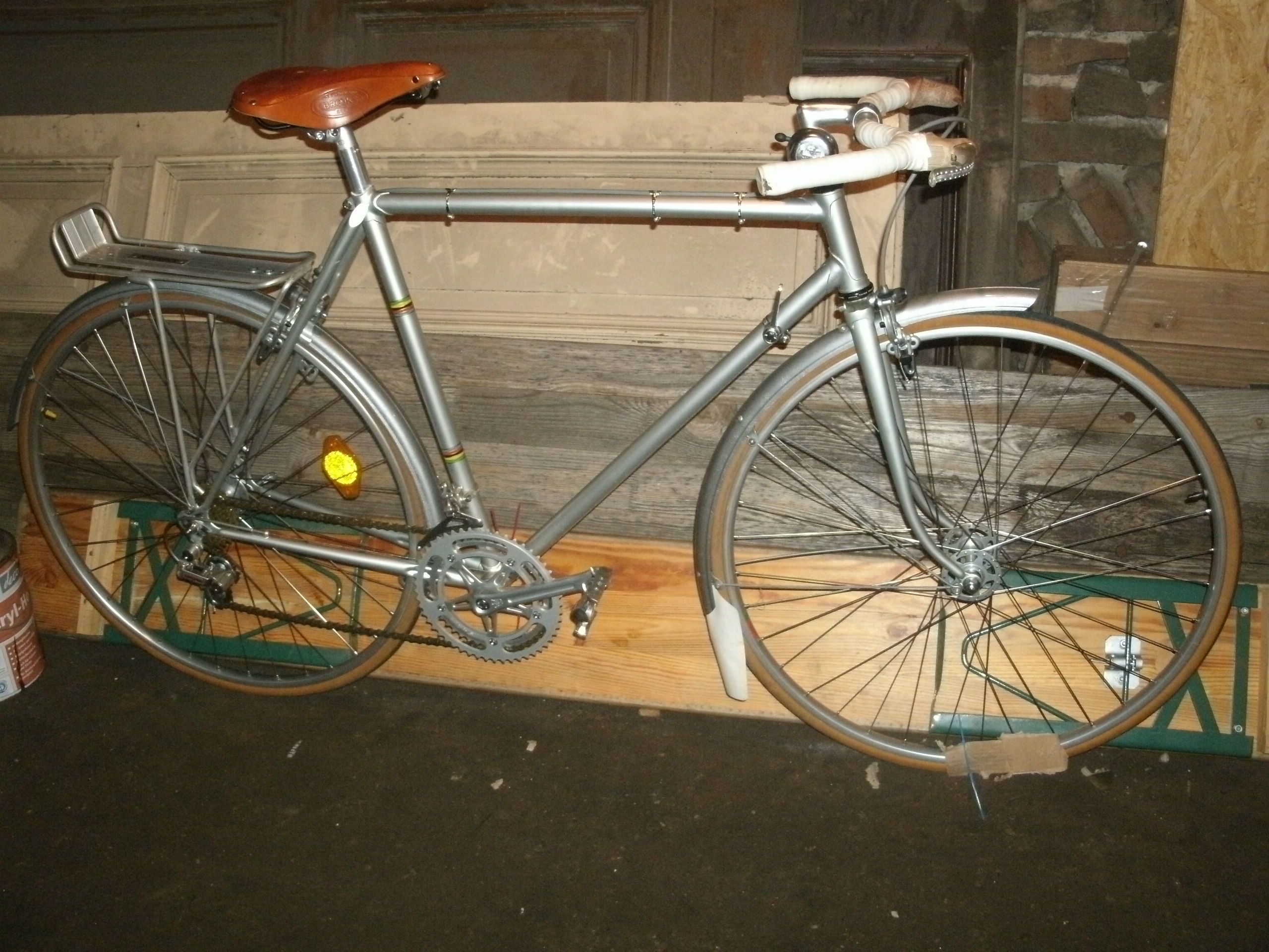

Aber nachdem ich vents Katalogvorschläge angeschaut hatte, bin ich doch stutzig geworden, ob das wiklich das Modell in meinem Keller sein kann.
Ich wollte also liefern und bin mit Galli-Fett, Stütze, neuem Sattel, Pedalen, Werkzeug und Kamera in den gemeinschaftlichen Untergrund abgestiegen, habe das gute Stück provisorisch komplettiert, abgelichtet ...
und dann doch beschlossen, es in die Wohnung zu holen, ...

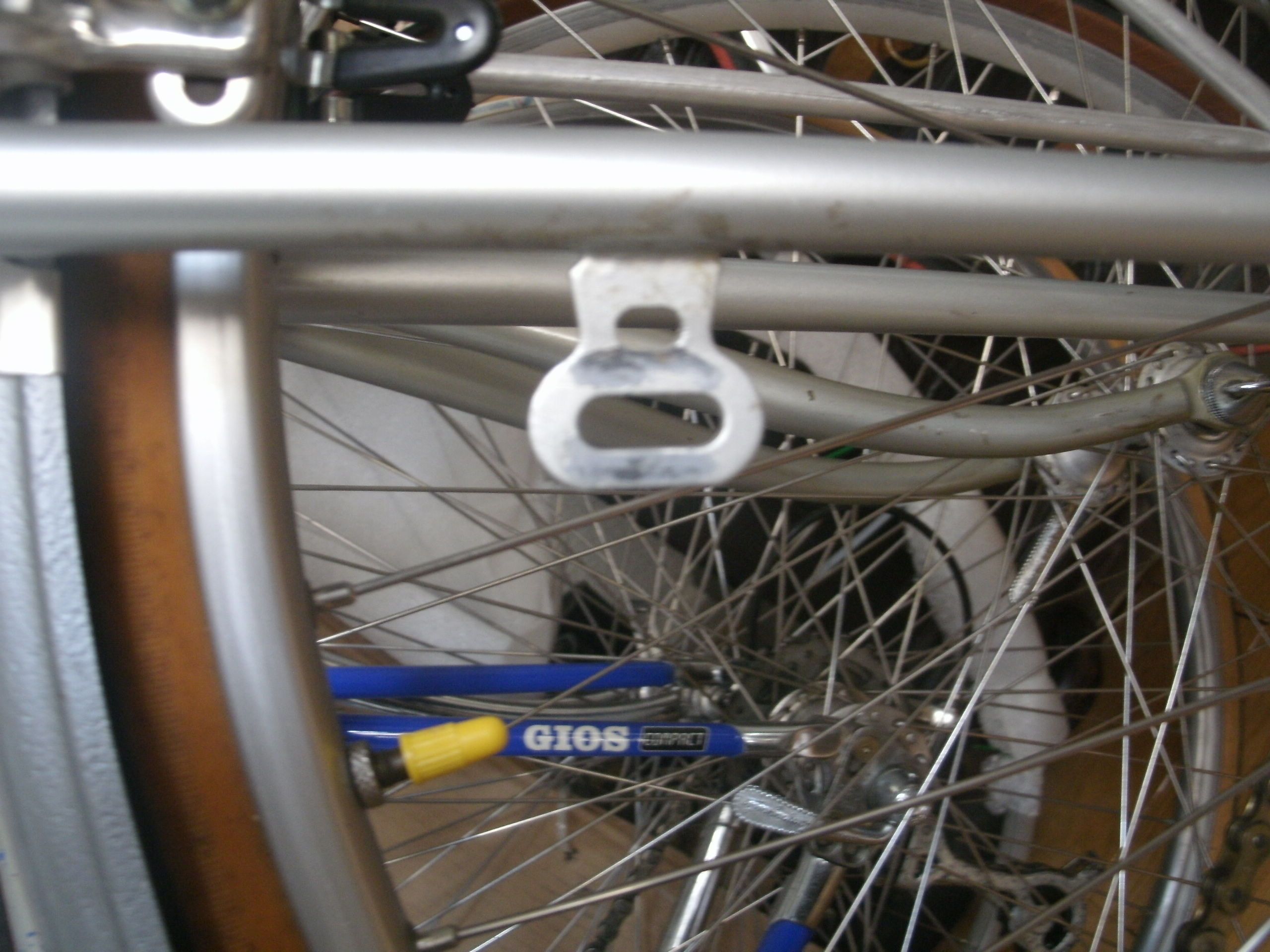

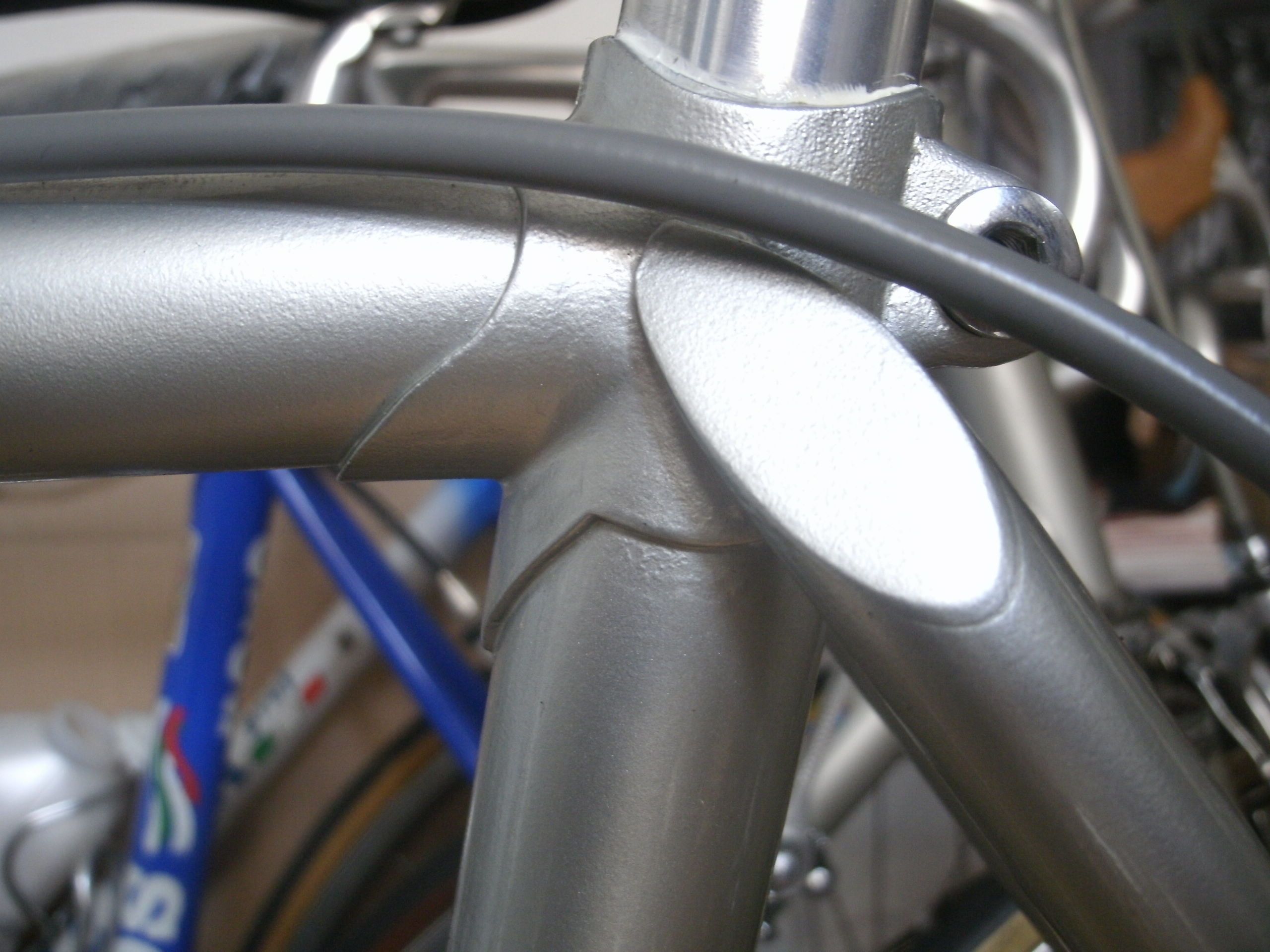

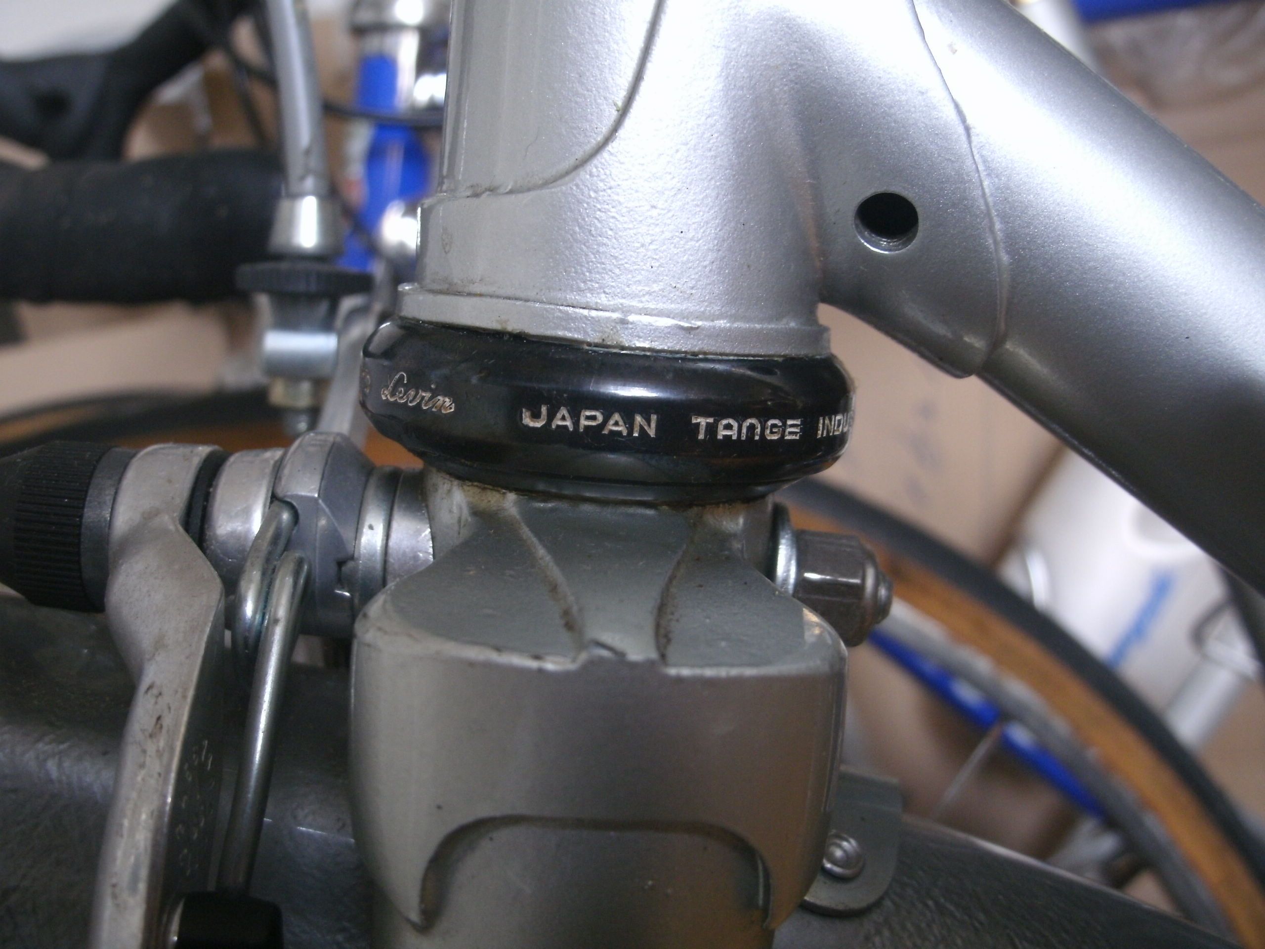

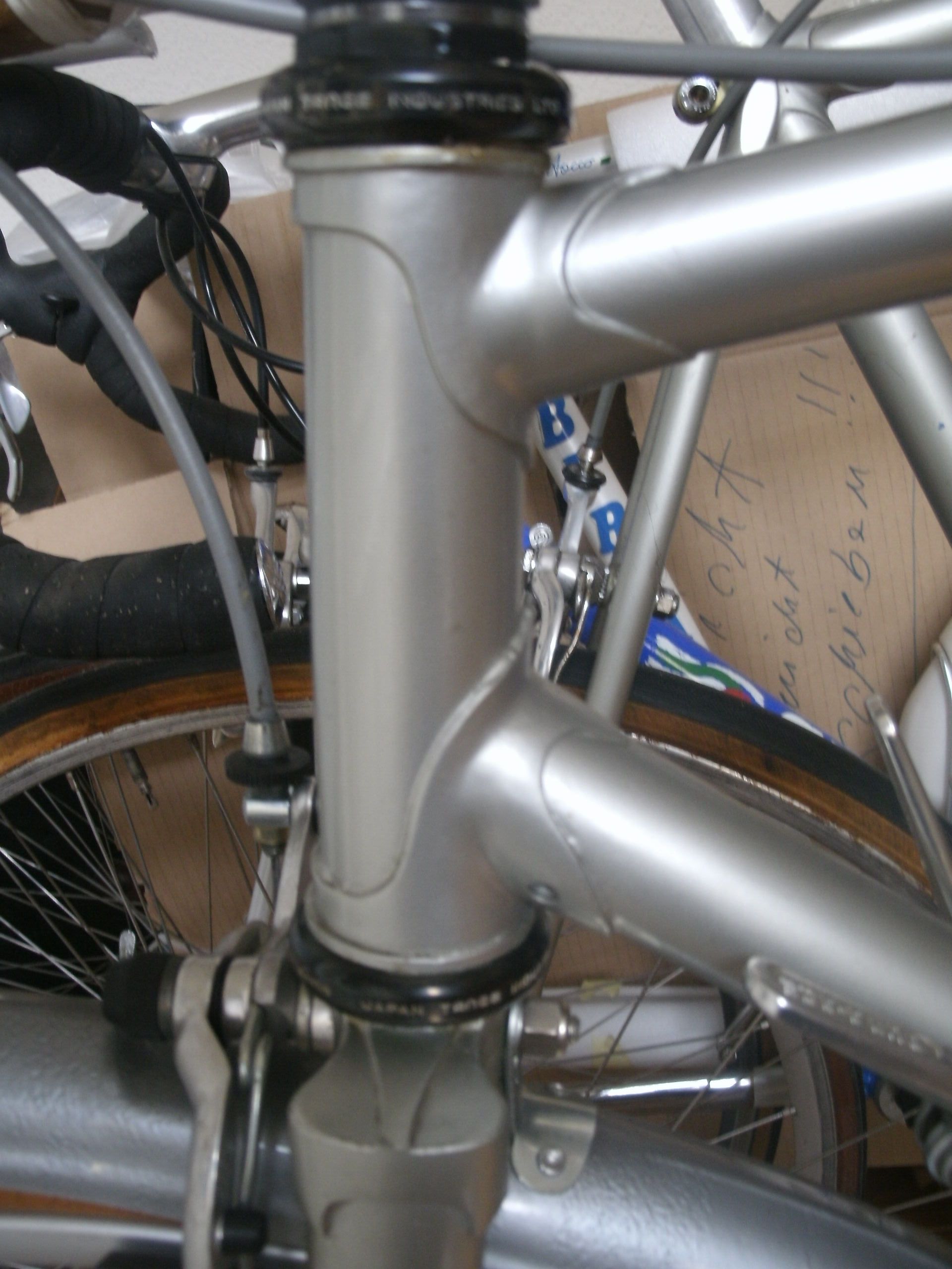

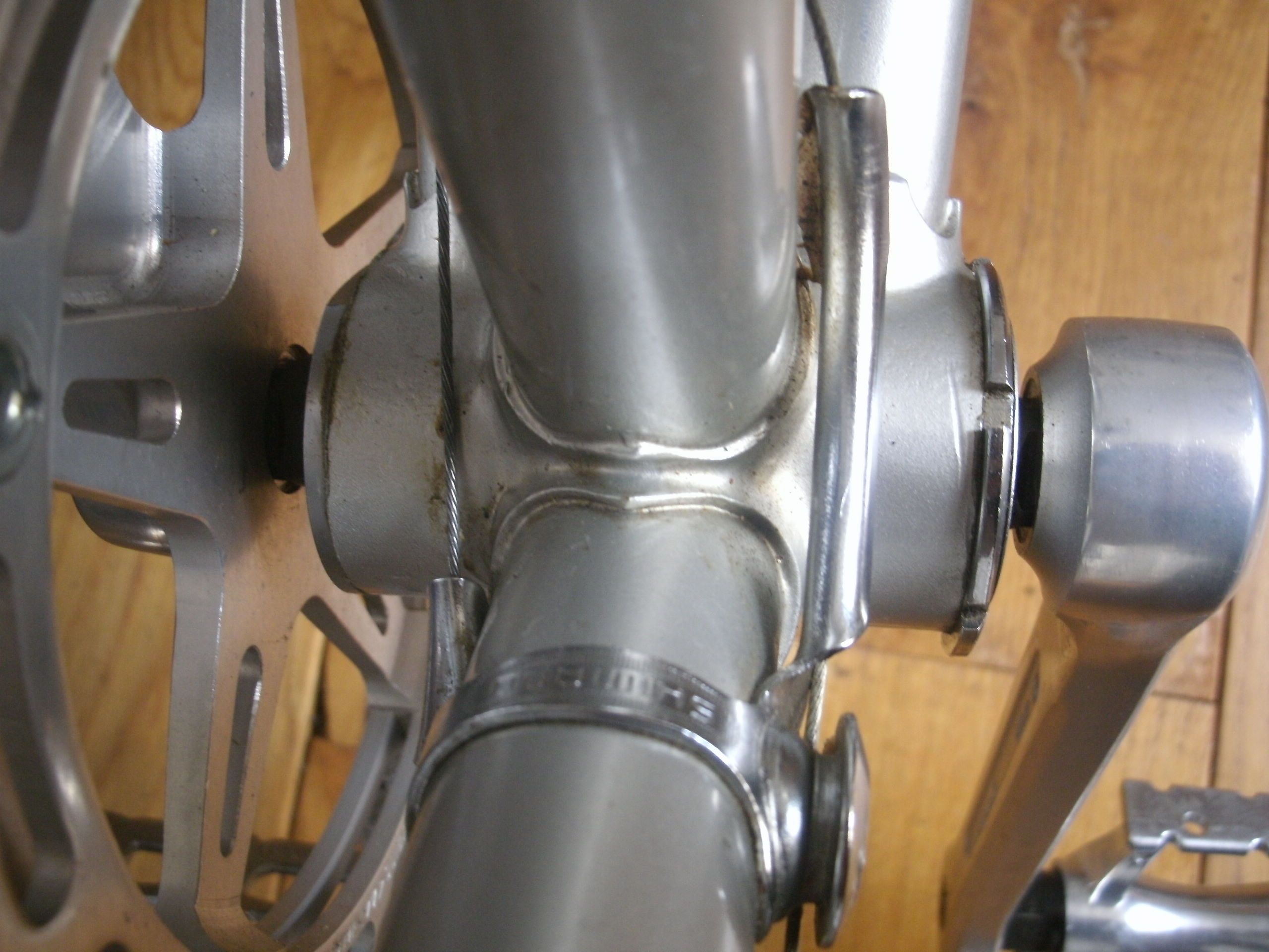

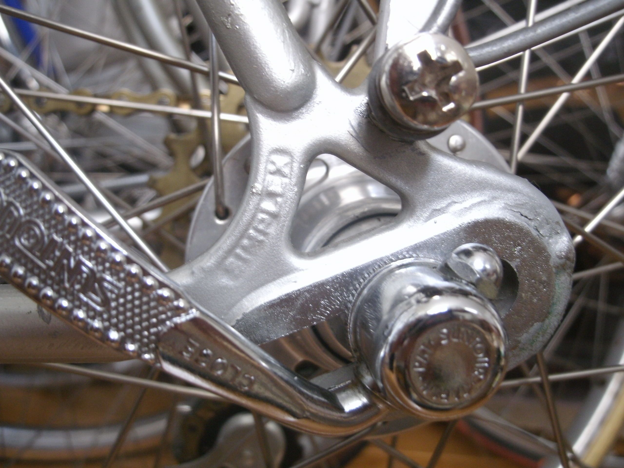

um u.a. die Details zu fotografieren, die mich an ein eher einfacheres Sportrad denken ließen
Was meint Ihr? Ist das wirklich ein PX10?
PS: Staub wischen und Sättel ausrichten sind den Fotos zufolge wirklich nicht meine Stärken! ;) Das arme Coppi. :eek:
Der Dynamohalter ist, denke ich mal, das K.O.-Kriterium um PX auszuschließen. Das Loch fürs Lichtkabel auf Bild zwei dito.
Ja. PX60. so wie meins

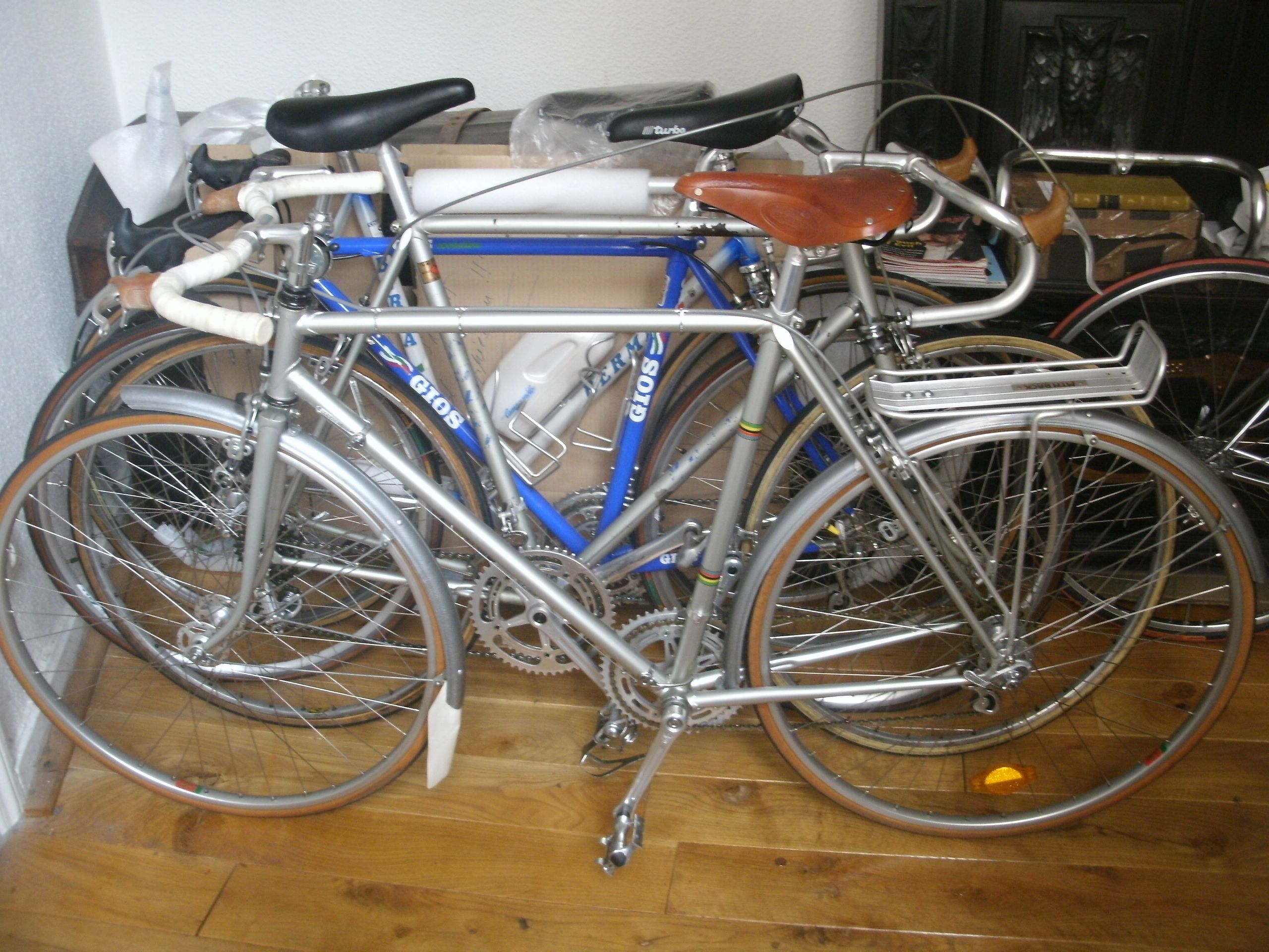

Aaaah, was für eine Augenweide!
Da kann mein Neuerwerb natürlich nicht mehr mithalten.
Aber das sind schon richtig schöne, schlanke Flitzer, diese hochwertigen Peugeots.
... Jepp, ich denke, das sieht gut aus: http://www.peugeotshow.com/1975nl_01.html
Das PX 60 ist quasi das gleiche wie das PX10, nur mit Schutzblechen, Croissantträger und Beleuchtung.
Glückwunsch!!! :) Sowas ist nicht gerade häufig.
Demnach war die Diagnose richtig. Nur die Fotos waren nicht präzise genug. Und be.audiophils Steuerkopschmuck würde dann ja immer noch passen.
