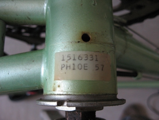

Hallo hab hier ein altes Peugeot kann mir jemand sagen wann es ungefähr hergestellt wurde.
266363
Nun ja, der Zustand war schon ziemlich gut, und mit etwas polieren wird es bestimmt eins... Trotzdem... :idee:... Kann man eigentlich auch als Privatmann Staatshilfen beantragen?
... eben ... blau/ gelb gab es bis 1963 ... ab 1964 kam weiß/ schwarz ... anfänglich mit der Record 61, danach mit der Prestige Senior ... und ab 1966 oder 1967 kam die Prestige Criterium ... und es hat noch die Gabelkrone ohne Nase ... damit würde ich das Radl auf ca. 1965 oder 1966 schätzen ... und das ist nicht nur in diesem Zustand selten ...
