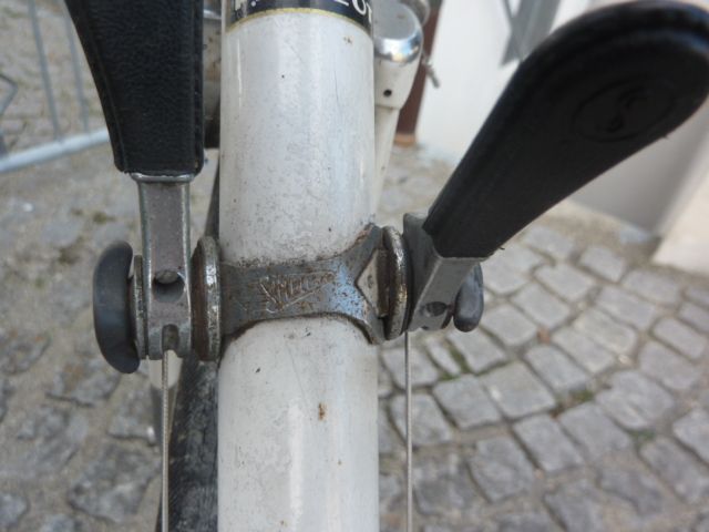

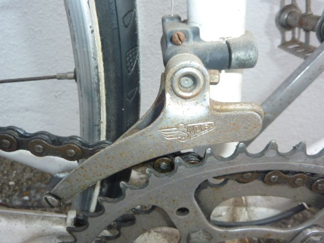

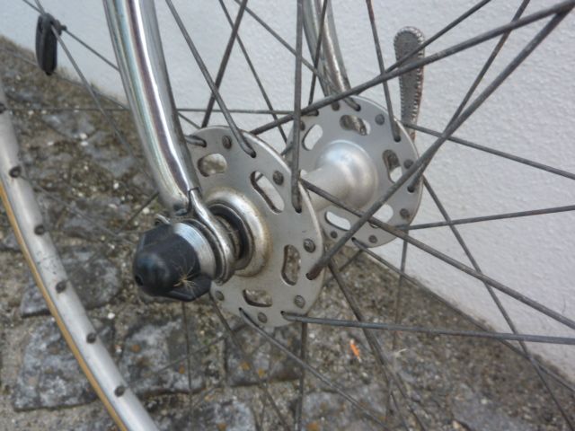

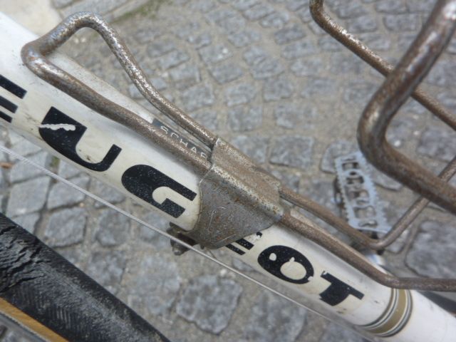

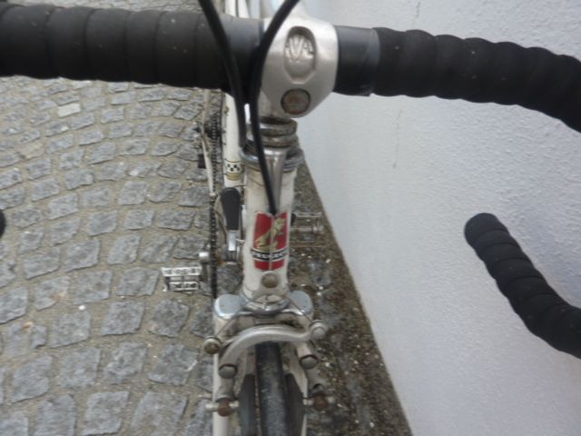

Hallo miteinander,habe dieses Peugeot vor ca.3 mon.am Bodensee gekauft und mehr oder weniger heute erst dazu gekommen es mir mal so richtig anzuschauen
Hat mir jemand infos zu diesen Rennrad aus welcher Zeit es stammen könnte,evtl.welches Modell es ist

Oh man... :( Tut mir wirklich leid das sagen zu müssen, aber ich fürchte, dass war ein großer Fehler... Rahmen und Gabel sind gestaucht, das Rad ist schrott (s. die Lackrisse am Cadre Allege - Aufkleber und den viel zu kleinen Abstand zwischen Vorderrad und Unterrohr). Nach solch einer langen Zeit wirst du es auch kaum mehr zurückgeben können...
Model ist ein PA 10, ca. 1977-79. Aber wie gesagt, es ist schrott... Da bleibt wohl nur eins: Ausschlachten, und Rahmen und Gabel dem Wertstoffkreislauf zuführen.
Tut mir wirklich leid...
Wenn es dich tröstet, möglicherweise kannst du den Kaufpreis durch die Teile wieder refinanzieren...
Die OR-Schellen sehen noch gut aus (10-15€),
der Laufradsatz hat 95 und 120mm Einbaubreite (vielleicht 40€?)

Das ist immer etwas bitter, wenn man jemand die Illusion rauben muß. Gleichzeitig schade, daß eben nicht jeder auf den ersten Blick sieht, daß das Ding schon mal an die Wand gefahren ist. Das sieht ja auf dem Foto schon aus wie ein Steher. Bei einem Peugeot fällt's erst recht auf. So eine Frechheit, wenn man annimmt, daß der Verkäufer genau Bescheid wußte. :mad:
Ich glaub, die hintere Bremse hat's auch erwischt und am Hinterbau klebt noch das Blut. :D

Es spricht aber auch nichts dagegen, das Ding mit Schutzblechen als Stadtgurke zu breiten. Musst Dir halt immer bewusst sein, dass das Material schon geschwächt ist.
