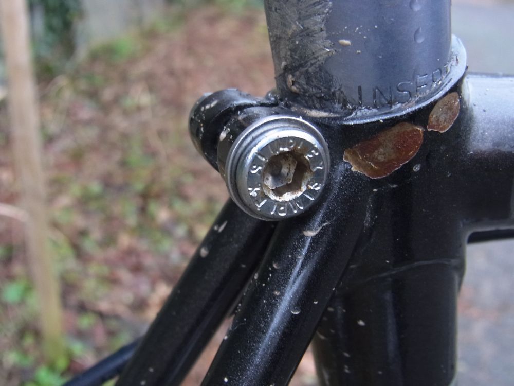

GALIBIER 14 - post helicomatic, post Spidel, später PeugeotStil Anfang der 90er.
Hier ist es endlich, so wie von wynklah weiter oben beschrieben. Die Tage der wilden Farbklexereien waren vorbei, dafür aber eher kryptische Labyrinthmuster in Minzgrün. Alles 6400, erste Bremsbeläge, erstes Lenkerband, erste Felgen. nach kurzem Schreck über den Blindkauf (nur ein 60er!) machen Oberrohrlänge und Auszüge bis zur Markierung die Größennachteile wett. Passt!. danke wynklah, das Bild hat mir die identifizierung der unscharfen, klitzekleinen Bildchen auf iibäih mächtig erleichtert.
Der Peugeot eigene hinterbau fällt durch schrägvertikale Ausfallenden ohne Bezeichnung einen fehlenden Verbindungssteg der kettenstreben und diesen eleganten bremssteg auf:
Der montierte Hutchinson kevlar HP 20 ist sicher nicht viel jünger als das Rad.
Vielen dank fürs Ansehen und wenn mir jemand etwas zu den Wolber Felgen sagen kann (sind Mavics MA2 MA 40 wirklich verdammt ähnlich) dann freut mich das.
