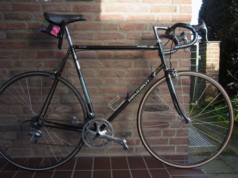

So mal 75 werfe ich ein, denn die Anbauteile sind das eigentlich interessante an dem gezeigten Rad, welches wohl ein 56er Rahmen sein dürfte...

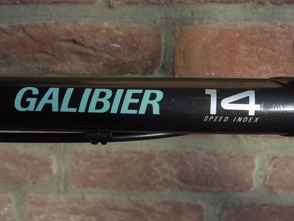

GALIBIER 14 - post helicomatic, post Spidel, später PeugeotStil Anfang der 90er.
Hier ist es endlich, so wie von wynklah weiter oben beschrieben. Die Tage der wilden Farbklexereien waren vorbei, dafür aber eher kryptische Labyrinthmuster in Minzgrün. Alles 6400, erste Bremsbeläge, erstes Lenkerband, erste Felgen. nach kurzem Schreck über den Blindkauf (nur ein 60er!) machen Oberrohrlänge und Auszüge bis zur Markierung die Größennachteile wett. Passt!. danke wynklah, das Bild hat mir die identifizierung der unscharfen, klitzekleinen Bildchen auf iibäih mächtig erleichtert.
Anhang anzeigen 66315Anhang anzeigen 66316Anhang anzeigen 66317Anhang anzeigen 66318

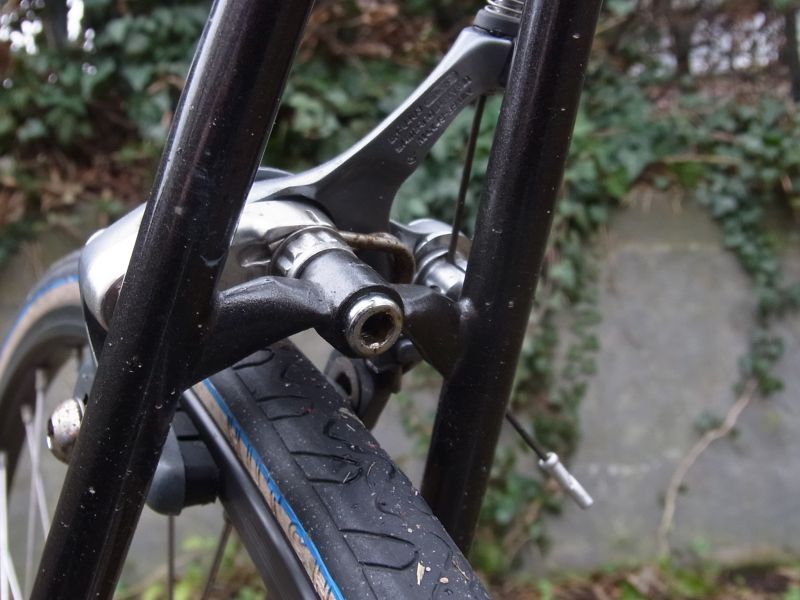

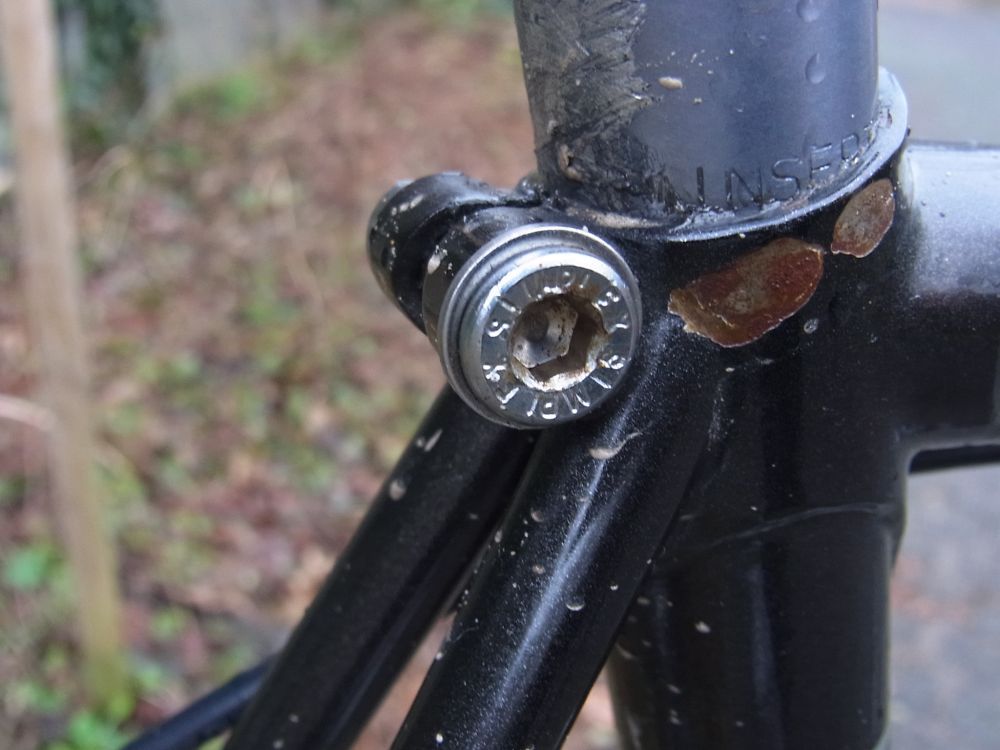

Der Peugeot eigene hinterbau fällt durch schrägvertikale Ausfallenden ohne Bezeichnung einen fehlenden Verbindungssteg der kettenstreben und diesen eleganten bremssteg auf:

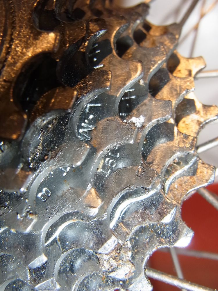

So, selbst wenn ich den thread hier allein bespiele wollte ich doch noch einige kleine Details zu meinem youngtimer im Originalzustand. Ritzelpakete sind doch mal was interessantes. Nach kurzem durchwischen offenbarte sich der Timecode OG für die Ritzel und OH für das Abschlußritzel. Identisch mit den Kurbeln.
damit wissen wir, daß das Produkti0onsdatum 1990 Juli August für die Shimano Teile war. Was mich nun interessiert ist dieses kryptische H.I.L.Mo.ä , das vor der Zahnanzahl eingestanzt ist. Hintergrund: ich würde gerne wissen, welche cassette hier eingesetzt wurde. Von der zahn reihe 13 14 15 17 19 21 23 kann es ja alles sein. Da aber gibt es (disraeligears) die HG 90 cassette mit gleichnamiger Kette als schönste Option. Ist es diese?

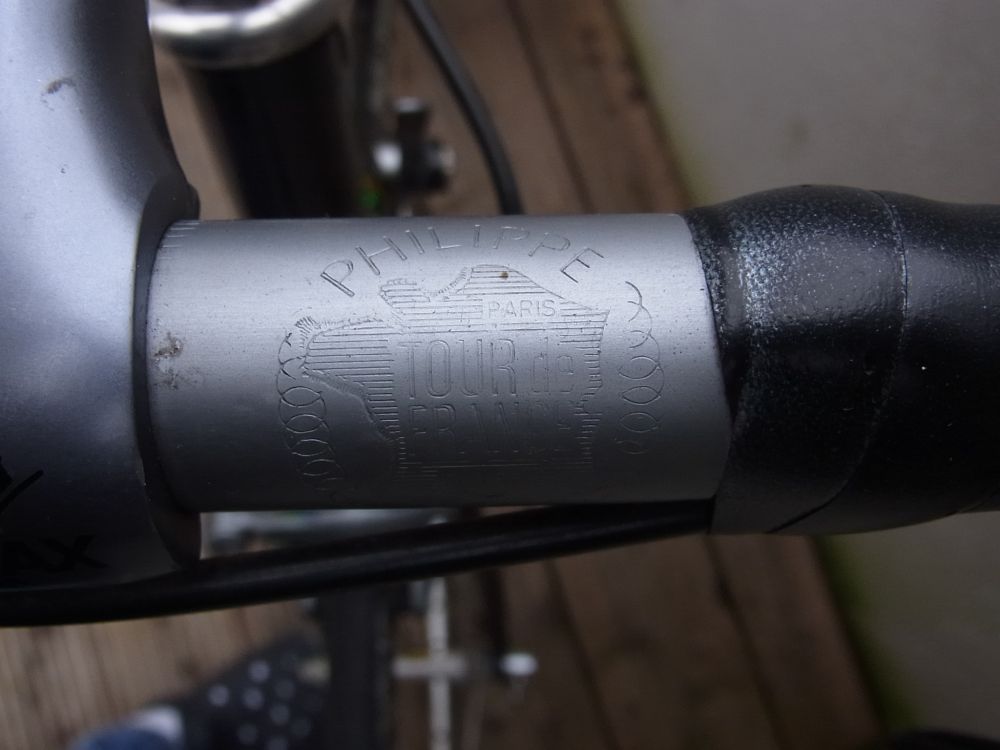

Hier noch als detail die letzten französischen Ausstattungsrelikte: guidons philippe , paris , modell tour de france. anodisiert
