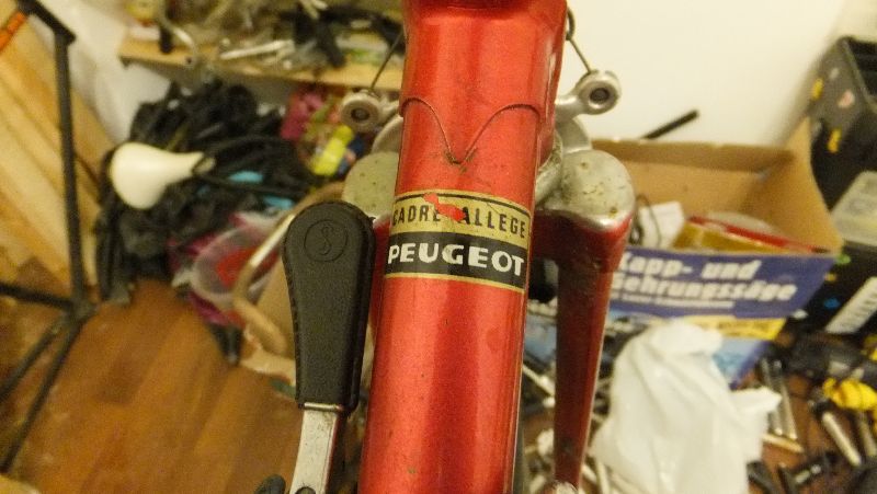

ich weiss noch nicht ob ich hier richtig bin, denn ob mein im letzten Dezember für schmale 50 Euronen geschossenes Cologne 14 vor 1990 gebaut wurde hab ich noch nicht herausgefunden. Ist es ?
Der Zustand auf dem Bild ist der, in dem ich es erwarb und nur wenige 100 Meter damit (breitgrinsend) drehte. Es ist RH60, mit einer kompletten RX100-Gruppe ausgestattet und anscheinend original und unverbastelt. Inzwischen ist es komplett zerlegt (bis auf die rechte Lagerschale, die wohl drinbleiben wird). Der Rahmen hatte u.a. an der Unterseite des Oberrohrs einige Roststellen vom Aufhängen, welche ich inzwischen ausgeschliffen und grundiert habe. Den richtigen Farbton zum Ausbessern von milkalila und violettmetallic zu treffen wird wohl nicht leicht, ggf. werd ich neue Muster auftragen ;)
Alles nötige zur Fertigstellung ist beschafft: Schwalbe Marathon GreenGuard in 25er Breite, ne Wippermann Connex 808, neue Bremsschuhe, neue Züge, Lenkerband etc. Hoffe die Baustelle um Ostern rum abzuschließen und erste Ausritte unternehmen zu können, yippieh !
Gespannt bin ich auf die gerasterte Schaltung, die der Peugeot meinen beiden Raleighs voraus hat, und auf die griffigen Bremsen, die mich beim ersten Test fast über den Lenker abgeworfen haben ...
Würd mich freuen, wenn mir der ein oder andere was zur Tauglichkeit (und historischer Einordnung) des Gefährts sagen kann. Etwas suspekt find ich ja den muffenlosen Rahmen, der mein derzeitiges Kampfgewicht von 90 kg hoffentlich problemlos trägt :D

Danke. Über das verbaute Geröhr weiss ich leider auch noch nichts. Auf dem Oberrohr steht CMO Cromoly. Unten nur folgender Aufkleber:
Über die Rahmennummer ( Y101 88161 ) hab ich leider auch noch nicht auf das Baujahr schließen können. Daneben klebt noch ein Barcode:
Über die Sattelstütze weiß ich nur, daß mein Vorbesitzer sie arg misshandelt hat und daß sie 25,3 mm Einbaumaß hat:
Bin ich nun prä oder post 1990 ?
so long
ich glaub du bist 88. Sprich BJ 1988 . Anders kann ich die Rahmenummer nicht deuten! Es wäre ungefähr passen. ZEG? war das nicht diese Zentrale einkaufs Fahrrad dingsda bumsda?http://www.zeg.de/
Würde doch passen oder? CMO Cromoly dann wohl double butted? oder so? Vielleicht weiss der eine oder andere Spezi hier mehr?
