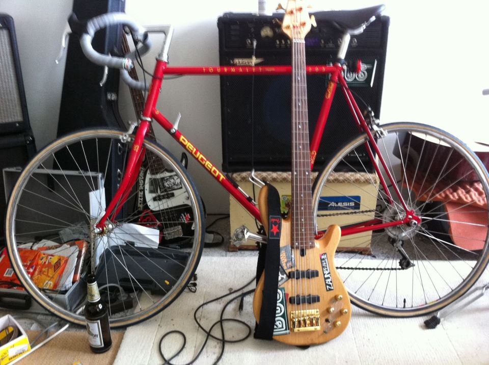

dieses CAD Design kam erst in den 90er, und die RX100 spricht auch für 90er, und ja das ist einer Sondermodell was für die ZEG gebaut wurde.
Über die Sattelstütze weiß ich nur, daß mein Vorbesitzer sie arg misshandelt hat und daß sie 25,3 mm Einbaumaß hat:
Nehm um gottliebswillen 2 !! Bögen Schleifleinen , so 120er Korn , roll die Stramm auf , dann passen die oben in das Sitzrohr , und schleif damit mal den Grat aus der Sattelmuffe raus , damit du mal eine Sattelstütze einsetzen kannst , die danach nicht so zerflext aussieht.
Dann kannst du auch mal messen welches Maß du wirklich brauchst .
Die von ZEG bei Peugeot in Auftrag gegebenen eigenständigen Modell tauchen übrigens in keinem Katalog auf , und wurden unter erheblichen Kostendruck des Auftraggebers ZEG gefertigt , wobei zwangsläufig die normale Qualität über den Jordan ging , wie du gerade erleben darfst .:oops:

Werd ich wohl so machen. Gemessen hatte ich übrigens die Sattelstütze...
Erkennt jemand ob es vor oder nach 90 ist.
In Katalogen fand ich nie dieses.
Peugeot Tourmalet Ps 203
Ist auf jeden Fall nach 1990 ( vermutl. 1992 ) , das Farbschema und die Beschriftung sagt das.
Im 92er Katalog ( deutsch) ist ein PE 203 drin , allerdings in lila ( was bei Peugeot nicht so viel heisst ), und mit 3 fach Kettenblatt vorne.
Ist das hier auch so ?
Der Schaltungskäfig hinten ist so lang , leider steht der Baß direkt davor.
Jo Danke. ich hab es gefunden.
Den Katalog hatte ich bisher nie im Netz gesehen.
Bremsen und Schaltung usw. stimmen überein
Nur die Farbe stimmt nicht.
Schade ich hatte gehofft es ist vor 90
